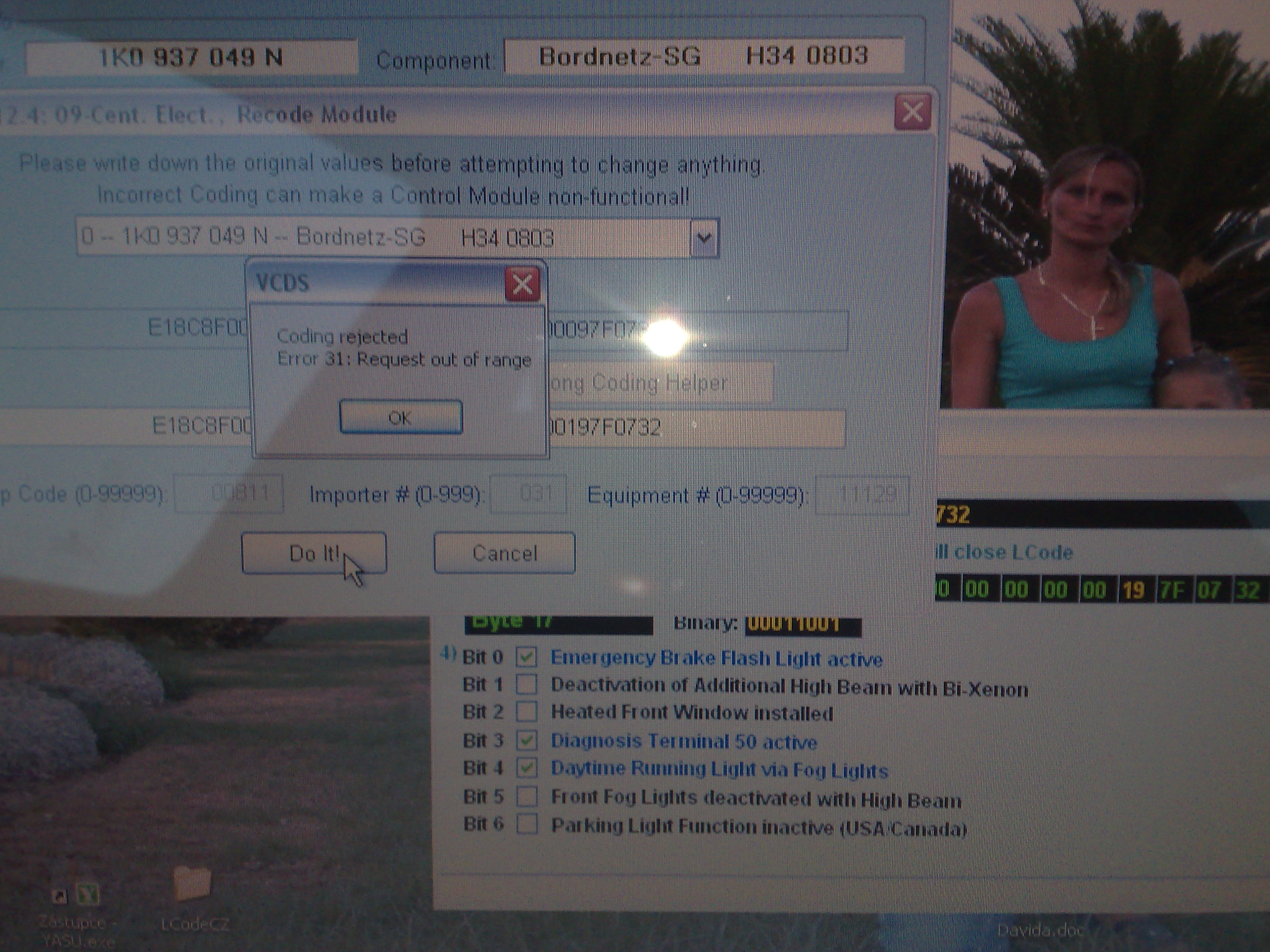

Poradí mi někdo kde je chyba:zloušel jsem nakodovat denní svícení přes mlhovky.
Zaškrtnu denní svícení přes mlhy zkopíruji,ale ten nový kod mi to nevezme.
Proč?
Jináč aktivace třeba panického brždění a druhé zadní mlhovky bez problémů.
Proč?
Díky
A máš pred tým nastavené normálne denné svietenie? (Škandináviu alebo Ameriku)
bez toho ti to nepôjde :palec:
