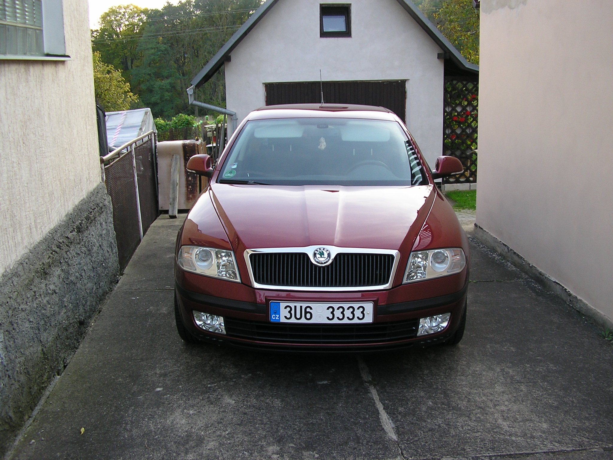

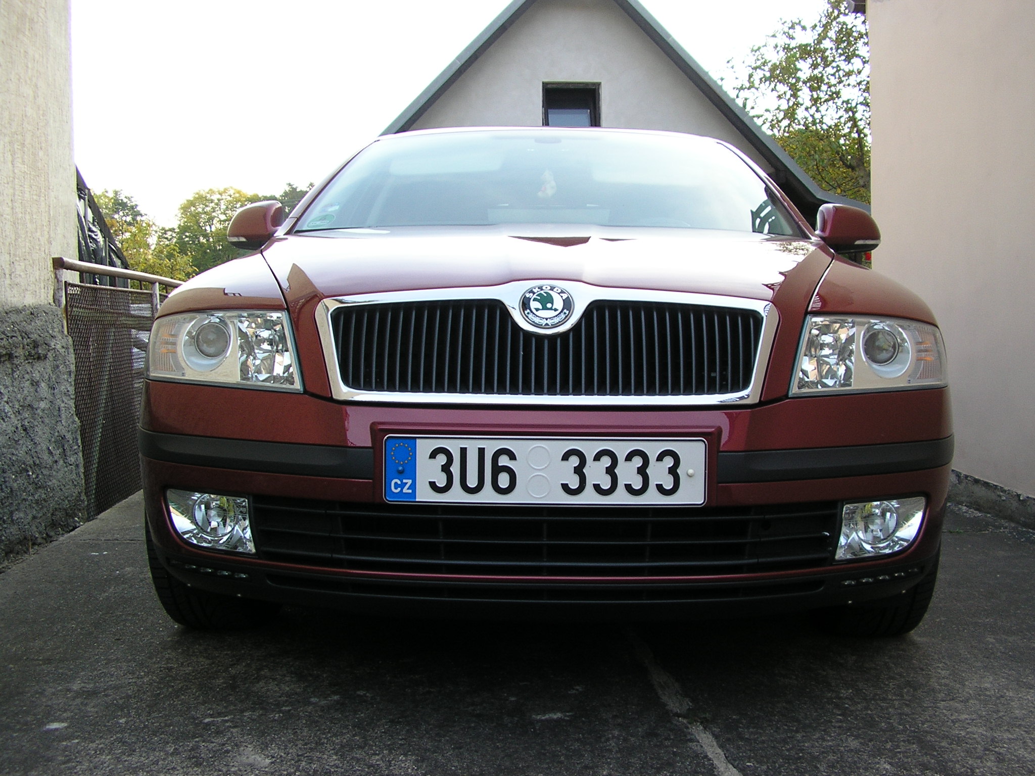

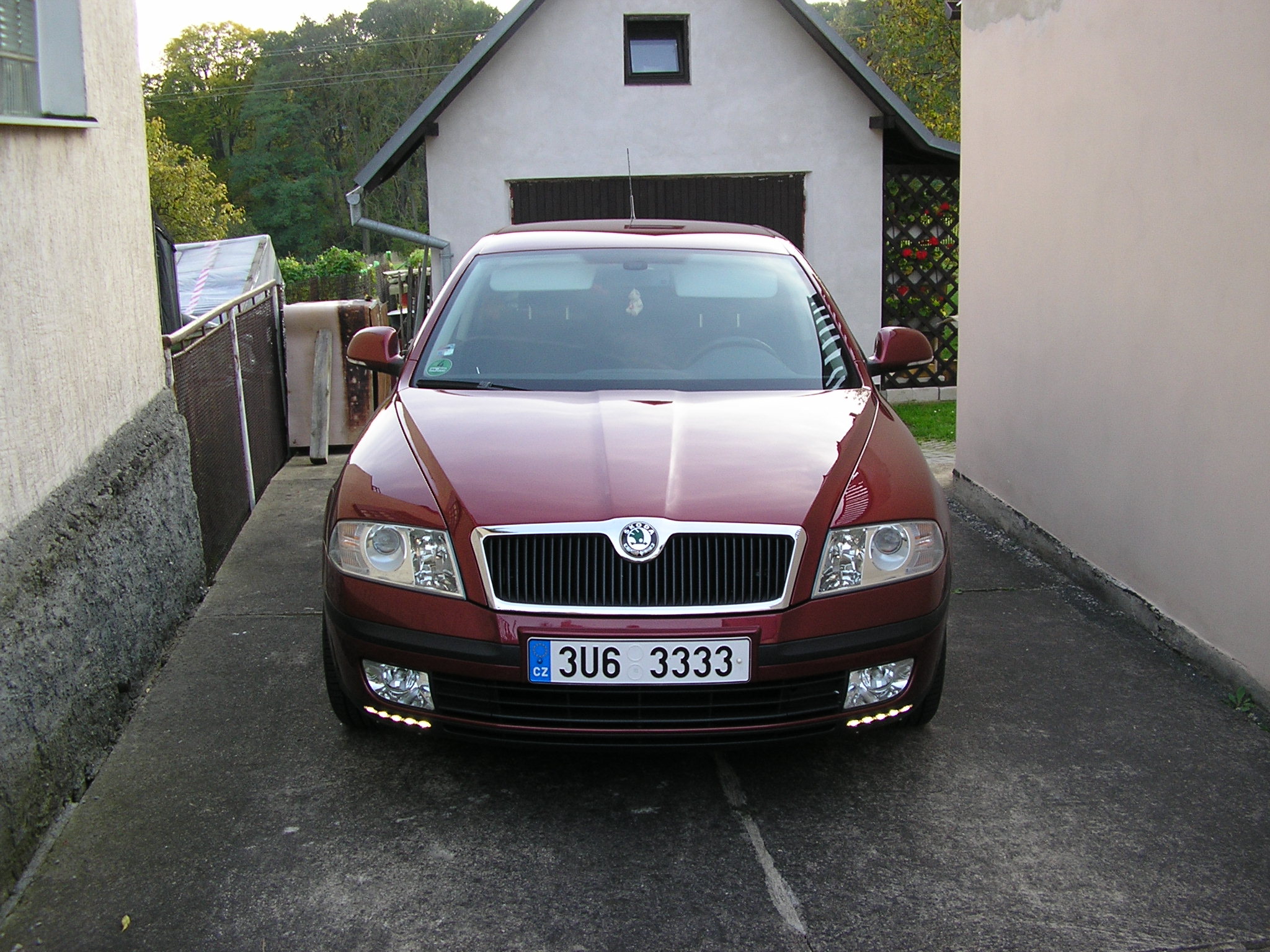

Jirik.DC Odesláno Říjen 8, 2010 Sdílet Odesláno Říjen 8, 2010 (upraveno) Tak tady je více fotek, jak vypadá finální stav..světla jsou od Milotecu, zapojena do pojistkové skříňky, vedení tažené originálk svazkem, ve škodovce už dnes jdou sehnat i originál ochranné "husí" krky, tak vše je chráněné, včetně předělání na originál vodotěsné škodovácké svorkovnice. Když jsou zhasnutá, tak díky kouřovému sklu nebudí žádnou pozornost, svým zakřivením krásně kopírují tvar spoileru. Umístění odpovídá legislativě..i výškově. Dlouho jsem hledal světla, která by představám odpovídala a toto jsou jediná, které vyhovují..tvarem i kvalitou. Upraveno Říjen 8, 2010 uživatelem Jirik.DC 0 Citovat Odkaz ke komentáři
