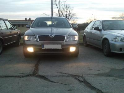

Mám menší problém když na svém autě z aktivuji denní svícení Ameriku a chci aby mi svítily jen mlhy stále mi svíti i xeny jak to udělat aby svítily jen mlhovky??? dělal jsem to už u pár aut a vždy v pohodě ,ale u mě .... není to těma xenonama??? kdo poradí ???
a nebude to tim ze mas nakodovane deni sviceni na xenech ?

Zdravim,
chel by som sa opytat ohladne kodovania denneho svietenia cez hmlovky na O2 pFL. Momentalne mam nakodovanie typ denne svietenie (Skandinavia) + cez hmlove svetlomety. Vysledok je taky, ale ze my pritom svietia okrem hmloviek aj parkovacie svetla. Treba este nieco dokodovat aby svietili len tie hmlovky, alebo na O2 pFL to tak proste je.
Hneď prvá rada poistiek odhora v poistkovej skrinke je vedenie 15 a ak tam nájdeš jednu pozíciu voľnú vyhral si.
Nazdár, chlapci potrebujem napojit denné svetlá a musim ich napojit na Kladný pól spínaný zapalovánim. Viete mi poradiť aku ma farbu ten káblik alebo kde ho najst. Cital som o nejakom pine 15. Dik
minule som videl octavku 2 pfl a svietili jej dialkove bez parkovaciek a ani zad nesvietil, odvtedy som ju nestretol...
JJ, tohle se dělá pomocí takové krabičky, dá se koupit tady, ale nejsem si jistý, zda-li to půjde na OII. Předtím jsem to měl na Passatu B5.
Odkoduj (SCANDINÁVIA) a zaškrtni (sever Amerika). Mám to tak a je to supr. Akorát ti nebudou svítit zadní obrys.světla. A ještě v byte20 se dá nastavit % svítivost mlhovek při denním svícení. Já dal 60%
No já když zapnu Seevrní ameriku, tak mi svítí blinkry a nevím kudy z toho ven. Potřeboval bych nějaké dobré popisky do Lcodu.
