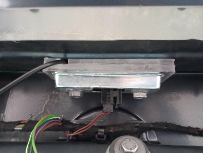

tak jsem dnes namontoval zadní couvací kameru v madle pátých dveří,
originál je s malou paticí a kamera je na velkou, naštěstí jsem tu patici dostal na piny,
musel jsem si vyrobit podložku abych vymezil prostor mezi plechem kufru a podložkou, kterou je uchycené madlo, i na kábel jsem našel místo v podložce.

Kup v autorizaku misku z SII na kameru a aj svorkovnicu. Bude to ako original 😉
Tu mas aj cisla dielov: https://forum.octaviaclub.cz/topic/14227-čierna-faceliftová-perla/?do=findComment&comment=1525714
