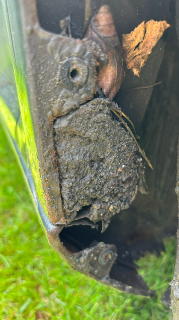

Tak jsem dnes pročistil přední odtoky za podběhy. Již mám na předním blatníku náznak postupové koroze, tak snad malinko posunu časově.
U obou předních podběhů jsem vytáhnul dost zbytků nečistot.
image.png.26cb53537d70b8a9a44084329d6a8656.png image.png.82f1c62a6199b19a18f822ea3574e2a9.png
Link to comment
tohle je prostě bolest Ovcí ...třeba Passat to má řešeno lépe, není tam taková kapsa jako u Ovce, chce to dělat minimálně na podzim a pak na konci jara ... jinak to tam hnije.
