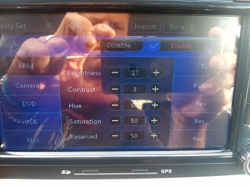

Radas Odesláno Červenec 10, 2021 Autor Sdílet Odesláno Červenec 10, 2021 (upraveno) Kluci kde je u rádia Isudar MNS 710 nastavení jasu displeje krom toho co je v menu pod ikonou které mám na max, našel jsem v nastavení ve Factory set nějakou regulaci, ale mám to nějaké rozhozené a hodně slabé položka ARM je tedy přímo pro displej? Takže nastavení Displeje lze provádět přes ARM, ale vždy je nutné po změně hodnot zmáčknout resetovací tlačítko, samotné vytažení klíčku ze zapalování nestačí 😁 Upraveno Červenec 10, 2021 uživatelem Radas 0 Citovat Odkaz ke komentáři

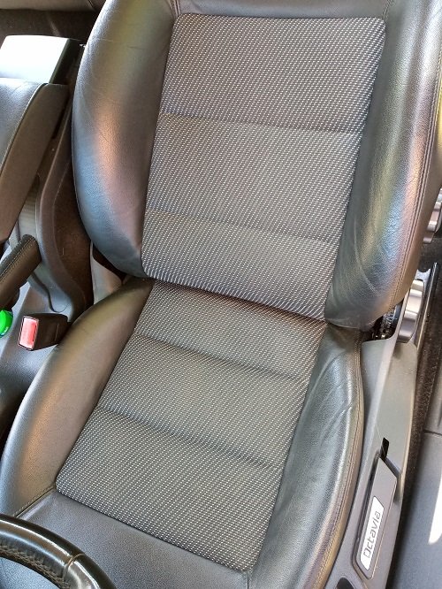

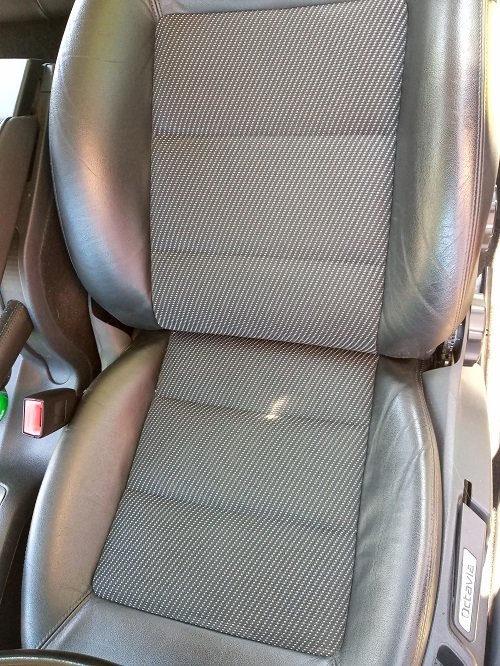

Radas Odesláno Srpen 7, 2021 Autor Sdílet Odesláno Srpen 7, 2021 Tak jsem dnes provedl čištění čalounění sedaček, výsledek je pohledově bez většího rozdílu jen jsou voňavější a nečistot tam bylo opravdu dosti, možná by bylo lepší použít jiný přípravek který se přímo namíchá a naleje do zásobníku tepovače, ale zatím nevím jaký takže jsem použil níže zmiňovaný který jsem prvně nanesl rozstřikem na textil, nechal působit 10 min a poté pod vodou vysával přípravek: sedačka před čištěním sedačka po čištění nečistoty z předních a zadních sedaček 0 Citovat Odkaz ke komentáři

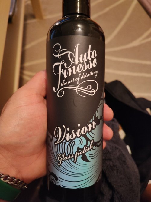

Radas Odesláno Říjen 26, 2021 Autor Sdílet Odesláno Říjen 26, 2021 Jelikož jsem měl přední sklo při jízdě proti slunci jemně poškrábané a viditelnost dosti špatná tak jsem šáhnul po Výsledek po nanesení a vyleštění je opravdu velice dobrý až jsem sám překvapen, mohu všem jen doporučit, účel to splnilo na výbornou 👍 0 Citovat Odkaz ke komentáři

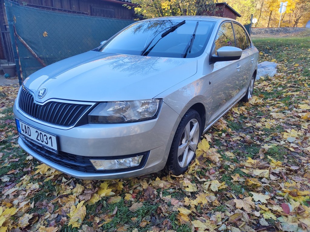

Radas Odesláno Říjen 30, 2021 Autor Sdílet Odesláno Říjen 30, 2021 Tak jsem dnes provedl očistu vozu, důkladné umytí + Clay, oplach, sušení a na finál nános Auto Finesse Caramics Gloss Enhancer + doleštění mikrovláknovou útěrkou 👍 0 Citovat Odkaz ke komentáři
Radas Odesláno Listopad 5, 2021 Autor Sdílet Odesláno Listopad 5, 2021 Tak jsem dnes i na svém autě provedl omlazovací kůru laku, jelikož jsem před měsícem použil Clay tak jsem dnes umyl, vysušil a místo Gyeon Q2M WetCoat jsem použil Auto Finesse Caramics Gloss Enhancer je s ním sice více práce ale na dotek se mi zdá lak více hladký nežli s Gyeonem, no čas ukáže, Odesláno z mého Radas realme 8 pro pomocí Tapatalk 1 Citovat Odkaz ke komentáři

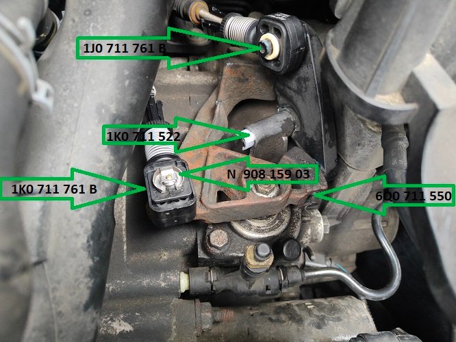

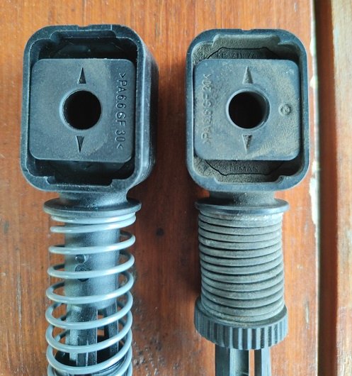

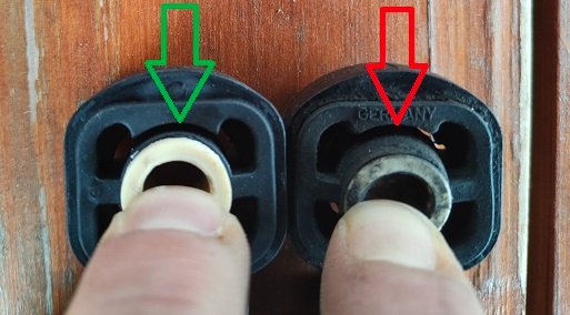

Radas Odesláno Listopad 19, 2021 Autor Sdílet Odesláno Listopad 19, 2021 (upraveno) Tak jsem dnes provedl výměnu dílu řazení které se nachází v prostoru pod kapotou u převodovky, Jediné díly které jevily známky únavy byl bowden aretační 1J0 711 761 B na kterém byla gumová část která drží průchodku pro hřídelku unavená a jevila známky velké tolerance, díl vodící kluzný 6Q0 711 550 byl mírně opotřeben a vyměněn, díl bowden aretační 1J0 711 761 B vypadal v celku dobře ale také jsem jej vyměnil, vše jsem před montáží dobře promazal tukem na brzdové třmeny a provedl seřízení táhel, minimální změna je znát k lepšímu, nebylo třeba táhla nijak roztahovat nebo upravovat jejich délku před zamknutím, Upraveno Listopad 19, 2021 uživatelem Radas 0 Citovat Odkaz ke komentáři
bobo99 Odesláno Listopad 19, 2021 Sdílet Odesláno Listopad 19, 2021 muzu dotaz ?co to delalo pred vymenou-ja mam trosku problem v razeni-mam to dost tuhe a cejtim ze skrtam o zuby malicko 0 Citovat Odkaz ke komentáři
Radas Odesláno Listopad 19, 2021 Autor Sdílet Odesláno Listopad 19, 2021 (upraveno) Po seřízení na původní táhlech jsem nebyl spokojen s řazením zpátečky a dvojky, sice to šlo ale ne dle mých představ a má představa je čistě a hladce bez tlačení do řadičky. Upraveno Listopad 19, 2021 uživatelem Radas 0 Citovat Odkaz ke komentáři

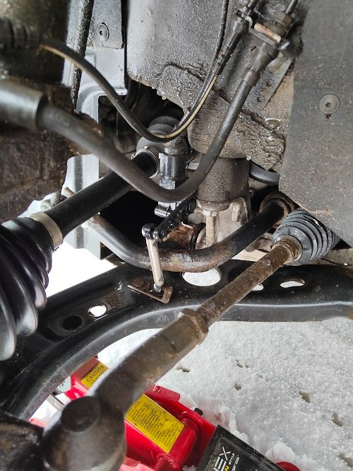

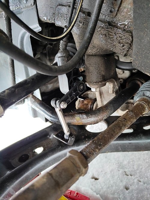

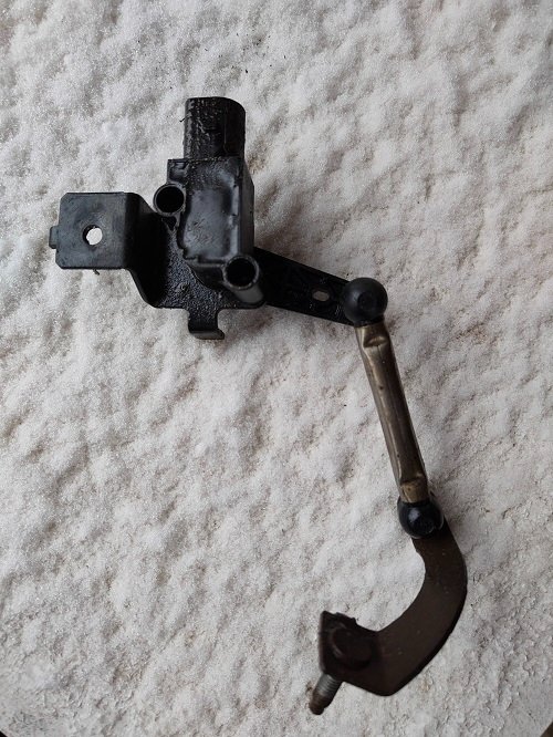

Radas Odesláno Leden 29, 2022 Autor Sdílet Odesláno Leden 29, 2022 Tak jsem si dnes konečně vyměnil přední čidlo náklonu, demontáž i montáž vzhledem k malému prostoru a nulovým venkovním teplotám byla celkem prekérka, no mám namontováno čidlo od AIC, zakoupené z LN-AUTODÍLY Originál byl mírně zatuhnutý v určitých pozicích Nový šlape jak hodinky 1 Citovat Odkaz ke komentáři
PetrRS Odesláno Leden 29, 2022 Sdílet Odesláno Leden 29, 2022 Tak to klobouček, v tomhle počasí bych to nedělal 😄 1 Citovat Odkaz ke komentáři
