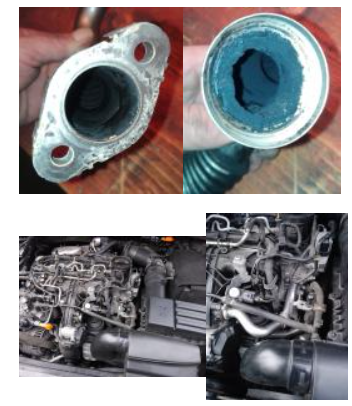

A EGR má na to samo vliv-né že by odešel,ale podívejte se při tomhle stylu jízdy po 100.000 do sání.

Kuknite sa do sánia na diesli v Octavia 3 a neuvidíte tam viac než trocha hnedý povlak, pokiaľ funguje DPF nemá tam byť nič resp. iba minimum. V O2 na diesloch to je horšie tak isto aj na priamovstrekových benzínoch tam je to extrém. Preto čas to vidím, že kto s benzínom nelieta ako šarkan tak skôr či neskôr bude riešiť karbon na ventiloch.
Ale já se nečertím.Jen jsem chtěl podotknout,že alespoň 1x týdně nějakou hlavu u nás dole máme,někdy benzín,někdy nafta a tedy co vidím,nafta v. benzín tak tedy nafta hnus v sacím traktu.nedávno to byla OIII-1,6 TDi,neměla ani 200.000 a sání děs.Je fakt,že 1,2 HPT fabie po 200.000 mají na ventilech docela dost karbónu,ale jen tam.U toho Golfa to bylo naprosto OK,jen opravdu zanedbané.

DPF má trochu spoločné aj s EGR, pretože diesle s emisnou normou EURO5 mali len nízko tlaké EGR, ktoré je namontované na DPFku a cez to EGR resp. chladič idú výfukové plyny až za DPF tým pádom by mala byť recirkulácia  výfukových plynom relatívne čista a aj sanie by malo byť čisté.
Cosby keď hovoríš že býva špinavé aj také sánie tak potom to asi až tak nefunguje.
