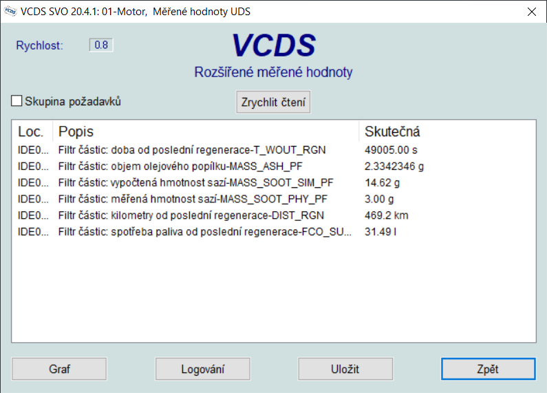

Dneska som zase pozeral stav DPF a volake divne hodnoty vyhadzuje. Klesli hmotnosti sadzi, ale neresetovalo kilometre a cas od poslednej regeneracie, takze neregeneroval? To mi je divne.
Filtr resetovaný evidentně je. Předchozí majitel s tím měl pravděpodobně problém proto to pustil dál.
Na druhou stranu vypadá to že se ho snažil nechat i vyčistit, protože naměřené hodnoty jsou dobré. Kdyby byl filtr pouze resetovaný v diagnostice bez čištění tak by měřená hmotnost sazí nebyla tak nízká ale reálně by předbíhala kalkulaci a to má pak za následek neustále spuštěnou regeneraci, to se zde evidetně neděje.
Máš od poslední regenerace najeto 470 km to je na auto s 280K hodně dobrá hodnota a dle výpočtu to pravděpodobně najede plný rozsah (750km) do další regenerace. To je kondice zánovního filtru s dobře fungujícím motorem.
Teď se ještě nabízí otázka jestli ten filtr funguje jak má a jestli není po čištění popraskaný, protože viditelný kouř by z něho jít neměl, maximálně pára. Taky bych se podíval jestli tam vůbec je originální filtr nebo jestli tam není nějaká náhražka z kordieritu, která nefunguje jako originál.
