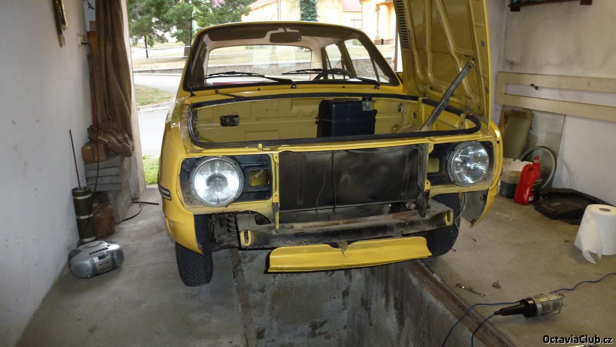

V červnu mě čekala na Užovce technická, tak jsem ji začátkem června odzimoval, nacupoval AC pumpou benzín a po 3/4 roce stání chytla na první otočení klíčkem (zazimoval jsem ji v září nebo žíjnu). Před STK jsem vyměnil olej, s kamarádem jsme repasovali přední brzdy i se třmenama + nová brzdovka, výsledek je takový, že když zašlápnu brzdy (nemají žádný posilovač), tak udělám na silnici 4 čáry, tzn. bloknou se všechny kola, což je super. Strojně jsem trochu přeleštil lak a nalakoval kola. Poté jsem zamířil na STK a Emise a všichni technici byly velmi spokojeni. Na emisích Užovka prošla bez sebemenších potíží, technik mi dokonce řekl, že má motor tak dobrý emise, jako by tam byl řízený katalizátor, což mě samozřejmě potěšilo. Na STK taky vše bez problémů včetně brzd, ty si technik velmi pochvaloval, takže i zde prošla bez ztráty kytičky a s novou nálepkou na 2 roky jsem fičel domů.

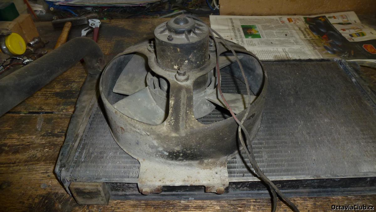

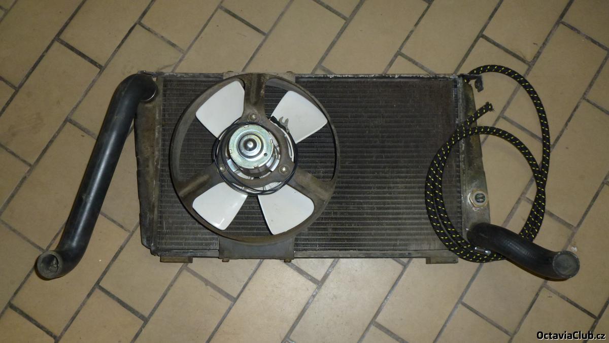

Běhěm července jsem se pustil do dalších věcí. Věděl jsem, že je KO větrák za chladičem, takže jsem vytáhl chladič z auta, dal nový větrák, nové termo čidlo co je na chladiči (tuším z felicie, které spíná při nižší teplotě než bylo u origo. čidla) a všechny nové hadice. Vše jsem namontoval do auta, do kabiny pod palubku jsem si pro jistotu přidal i vypínač na namuální spouštění ventilátoru chlazení a dal novou chladící kapalinu. Teď když je motor kompletně ohřátý a chvíli třeba stojím na místě, tak se spouští větrák chlazení tako tomu je třeba u octy, což je super :palec: . Když už jsem měl předek rozdělaný, tak jsem repasoval elektroinstalaci na předku auta, protože za 40 let už kabeláž nebyla v nejlepší formě (hlavně konektory na kabelech). Nalakoval jsem přední i zadní nárazník a do volantu jsem dal jiný střed, protože původní měl nápis Škoda jen vylisovaný v plastu a nyní je tam přímo kovová plaketka.

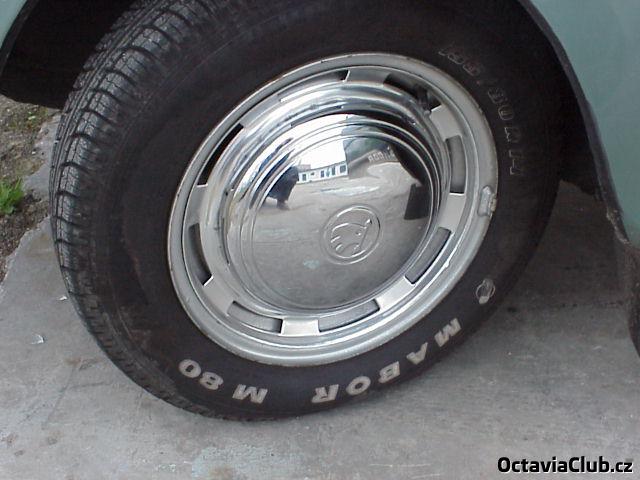

Diky, snazim se ji udrzovat v dobre kondici, coz se zatim dari. Ty narazniky bych casem nejspis poresil, ale ted to neni aktualni, ale ver, ze v novem chromu by se mi mooooc libily ;) . Co se tyka tech ozdobnych krytu kol, tak nad tema jsem drive taky premyslel, ale pokud se nepletu, tak S120 je z vyroby nemely, ne?

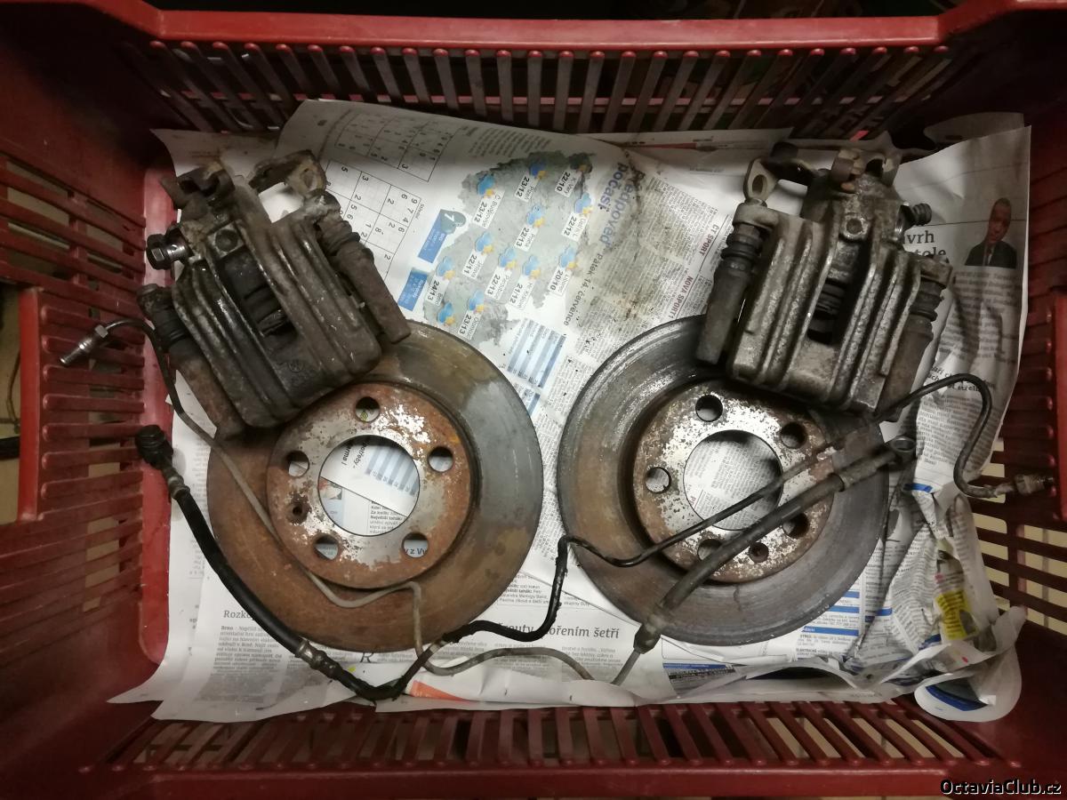

Pořád jsem na zadku řešil špatně sjetý kotouče, křivě sjetý desky, zatuhlý vodící čepy a to bylo pořád dokola. Nakonec vzadu 280mm, třmen VW T5 a je klid :D
Doufam ze tam rozdil bude poznat, hlavne pri brzdeni rucni brzdou. Co se tyka naboju, tak si myslim, ze je budu muset dat asi novy, protoze moje jsou asi jeste puvodni (270tis km) a kdyz je sundam, tak se nejspis loziska poskodi. Na vodici cepy se urcite podivam, protoze nez pujdou brzdy na auto, tak je chci mit komplet v poradku. Ohledne kotoucu a desticek, i kdyz to z fotky nevypada, tak oboji je zanovni (bourane auto uz rok stoji) a na kotouci neni ani vybrzdena drazka, ktera se dela po obvodu, takze tyto komponenty tam zustanou a uvidim casem, jak to bude brzdit ;)
