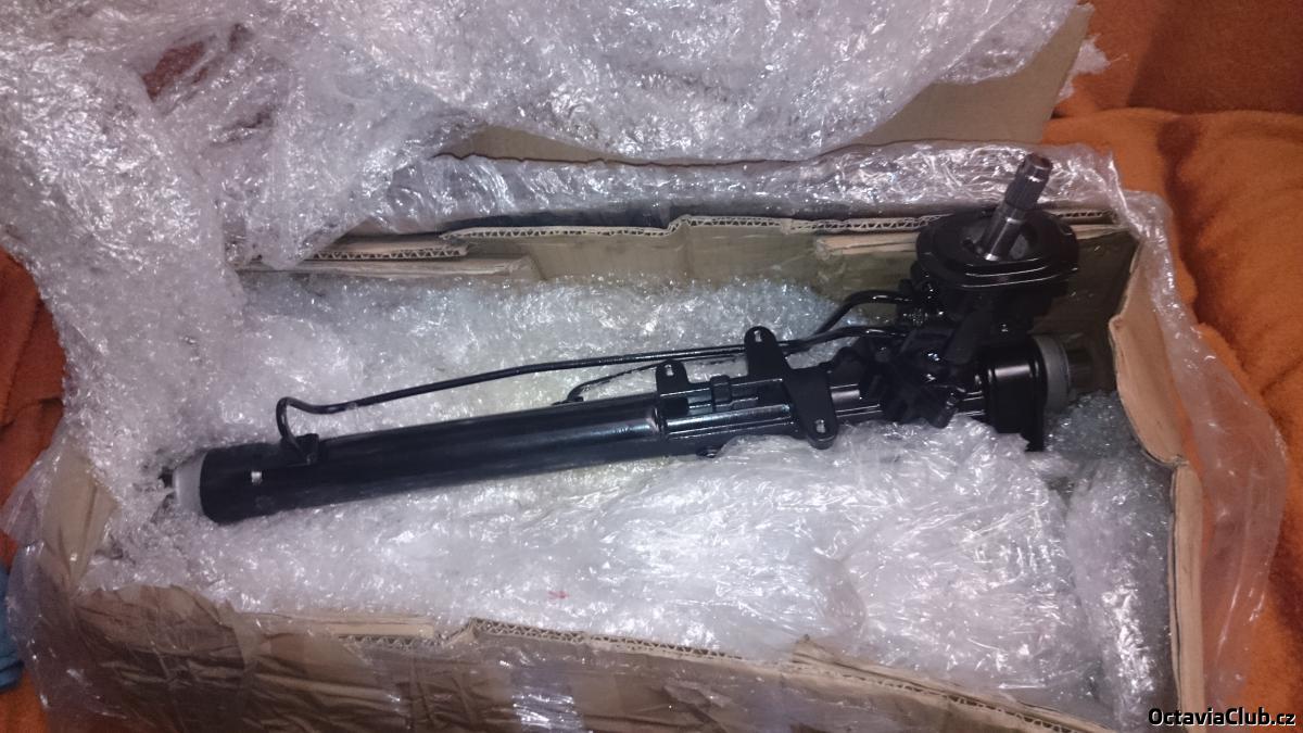

Tak mám zase nějaký novinky, předělání předku auta na RS vzhled i s novýma blatníkama teď stojí, protože se mi nedaří sehnat po okolních vrakovištích blatníky (nedostatkové zboží = vyprodáno) a jelikož mi před asi 14 dny začalo téct servořízení, tak jsem musel pořídit nové (repasované s 2 letou zárukou), takže od pondělka jezdím s novým řízením a peníze, které jsem do této záležitosti investoval, tak měly být na lak nárazníku a kapoty, takže i tímto se to pozdrží, ale aspoň ty blatníky budu chtít co nejdřív udělat... ;)

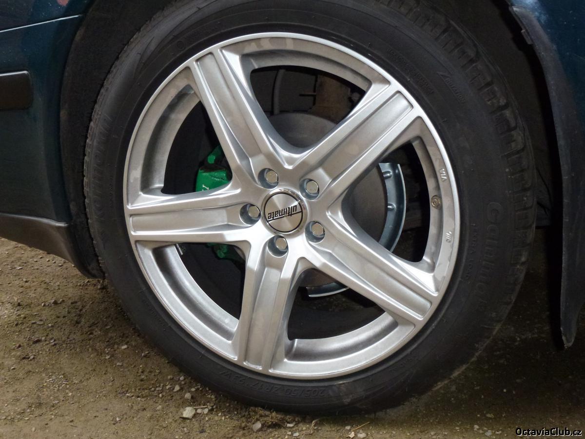

Co mě aspoň potěšilo, že od včerejška už jezdím na 17" kolech legálně, což je super :palec:
post-107-0-91482300-1464201091_thumb.jpgpost-107-0-93922000-1464201120_thumb.jpgpost-107-0-61780200-1464201136_thumb.jpg
Určitě je to lepší pocit jezdit se zapsanýma kolama, ale abych se přiznal, tak i předtím mi to bylo celkem jedno :D :D .
