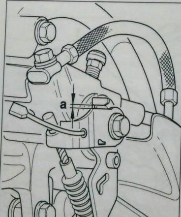

štípa Posted March 8 Share Posted March 8 Našel jsem si v příručce pro Octavii 1 že má být vůle / mezera mezi pákou na brzdovém třmenu a dorazem cca 2-3 mm (součtem levá + pravá strana), mechanik mi tvrdí, že to má být na doraz. Po výměně lanovodů a jednoho třmenu ( P ) + výměně brzdovky mi teď na vyměněné straně ( P ) kotouč hodně hřeje, - prsty na tom neudržím, sdruhá strana vzadu hřeje míň ( před opravou bývala studená) ,přední kotouče jsou jen vlažný. Prý je to s tou ručkou OK- dokud se z toho nekouří. To se mi nezdá. Že by mohl být problem s ABS. Máte někdo zkušenost? Díky! 0 Quote Link to comment
Patrik77 Posted March 8 Share Posted March 8 Problém může být lanovod , přesto že je vyměněný . Nebo hliníková trubka kterou vede lanko . 0 Quote Link to comment
VenousekVesely Posted March 9 Share Posted March 9 (edited) Ahoj, no tak vyměň mechanika. " Vše je O.K., dokud se z toho nekouří! No tvl!!". Kotouče musí být přeci studené, zahřívají se bržděním a jízdou se chladí ne. Špatně seřízená ruční brzda, jak píše kolega výše, projít lanovody. Kotouče a desky jsi měnil??? A ještě se zeptám jak jste měnili brzdovou kapalinu??? Natlakoval potom čerpadlo ABS přes VAG??? Edited March 9 by VenousekVesely 0 Quote Link to comment

štípa Posted March 14 Author Share Posted March 14 PO revizi ( nastaveny 2 mm vůle mezi pákou na lanku a dorazem na brzdiči + povolení ručky nastavovací maticí) a kontrole na brzdové stolici na STK je vše jakoby OK, stolice neukazuje odpor zadních kol , nicméně pravé zadní kolo pořád hřeje ze všech 4 kol nejvíce ( výrazně) , i když už ne jako dřív., za 5 minut vychladne. Budu sledovat, uvidím. Zkusím pojistku ABS. 0 Quote Link to comment

Patrik77 Posted April 10 Share Posted April 10 Sundat třmen , vyjmout čepy , přišroubovat ke třmenu a změřit rovnoběžnost , třmen mohl být špatně opracován , mohl spadnout , mohl být špatně montován . Pokud ok změřit za pomocí kulatiny rovnoběžnost vývrtů pro čepy v držáku . 0 Quote Link to comment
