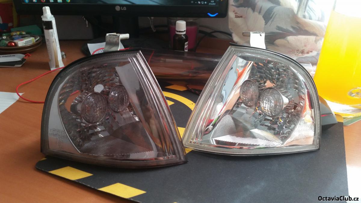

kocka87 Odesláno Srpen 27, 2015 Autor Sdílet Odesláno Srpen 27, 2015 (upraveno) Před chvílí dokončené zatmavení blinkrů, zbylo mi trochu folie ze zatmavení zadních světel, tak jsem prubnul i předek. Celkem se to povedlo, jsem zvědav, jak to bude vypadat na autě :) Upraveno Srpen 27, 2015 uživatelem kocka87 0 Citovat Odkaz ke komentáři
kocka87 Odesláno Srpen 27, 2015 Autor Sdílet Odesláno Srpen 27, 2015 (upraveno) Tak blinkry jsou na autě a celkem se mi líbí :D mít více fólie, tak zatmavím i světla. Předevčírem jsem ještě zkoušel nastříkat masku černým lesklým plastidipem a výsledek parádní. Zítra ještě nalepit znak a jede se směr Žamberk B) Jinak dnešní odpoledne strávené leštěním pomocí Dodo Juice Lime Prime Pre-wax Cleanser a následně nanesena vrstva vosku Dodo Juice Hard Candy Hard Wax. Upraveno Srpen 27, 2015 uživatelem kocka87 0 Citovat Odkaz ke komentáři

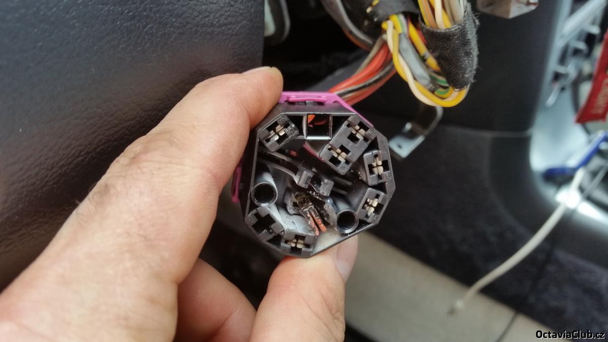

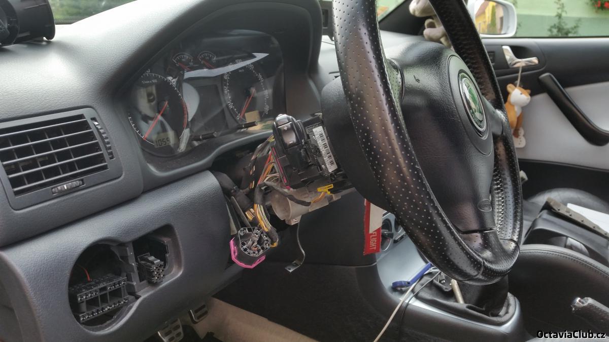

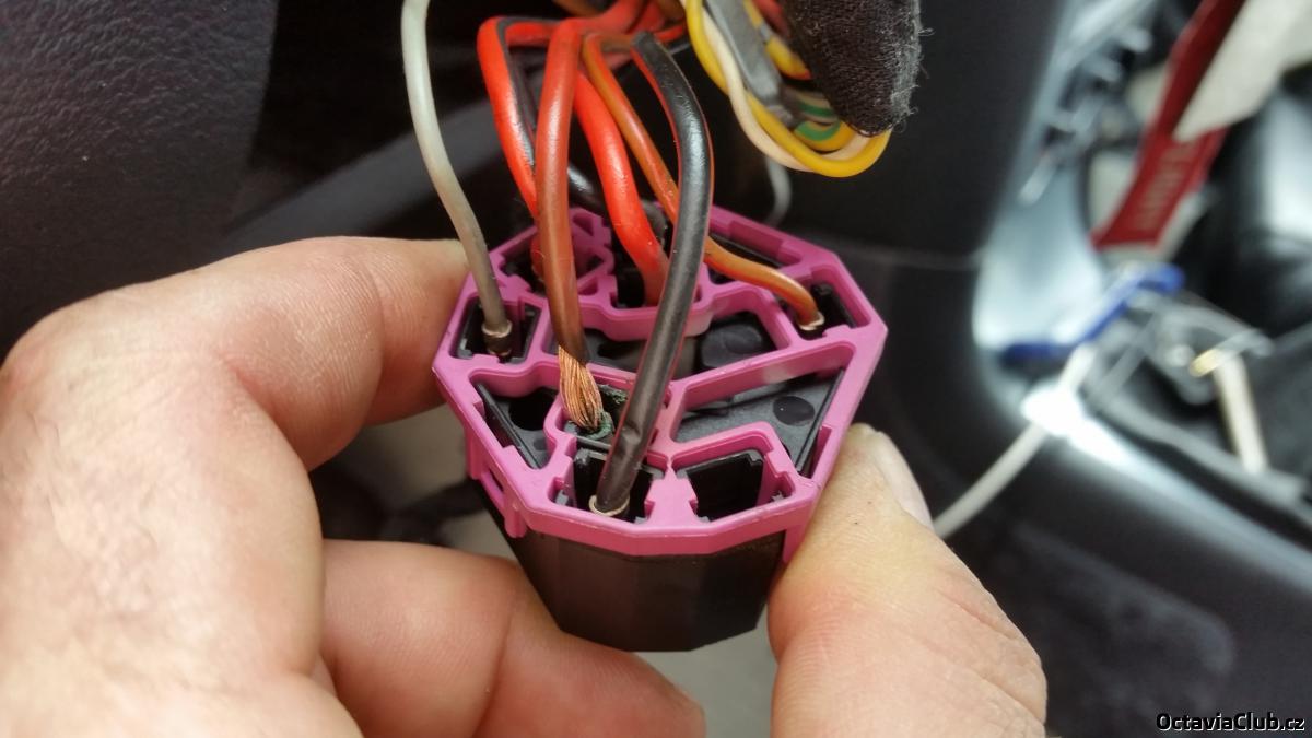

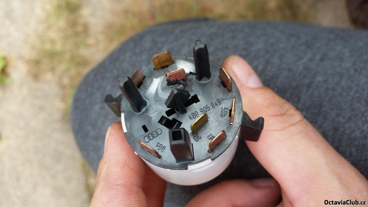

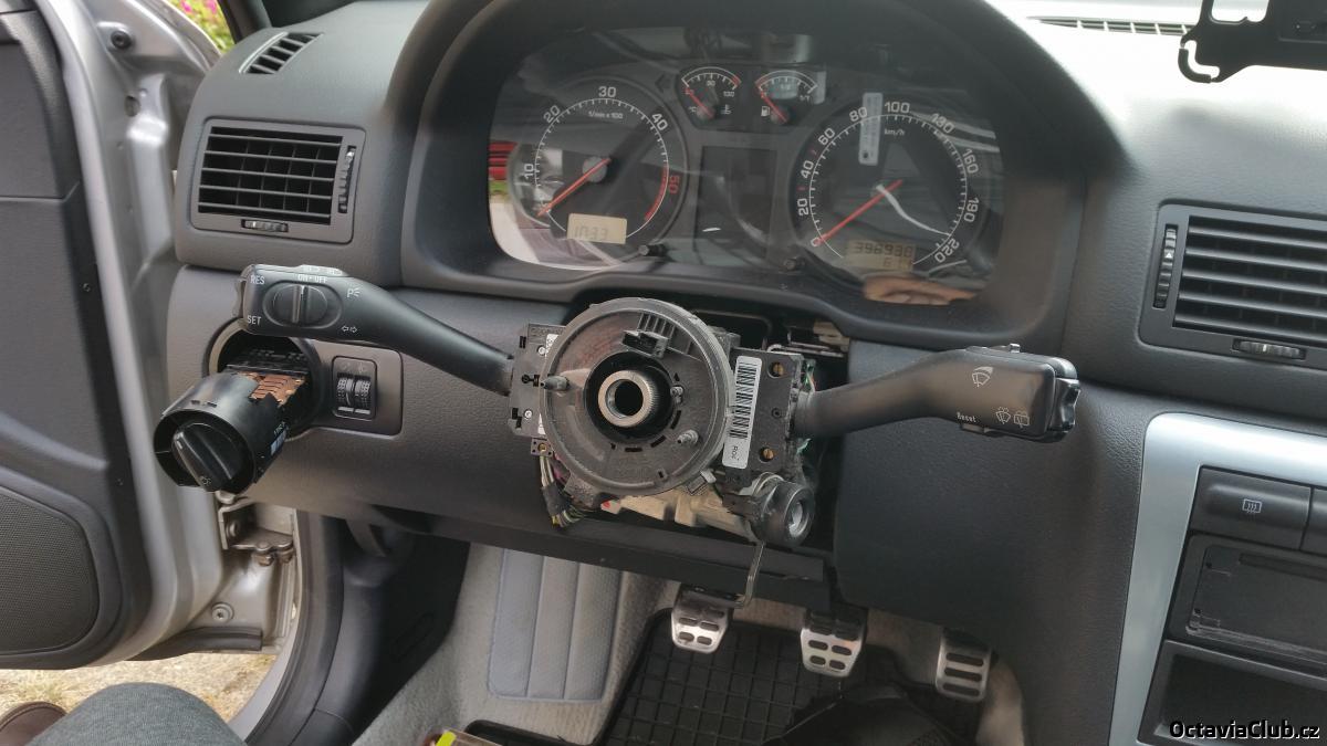

kocka87 Odesláno Září 21, 2015 Autor Sdílet Odesláno Září 21, 2015 Tak včera mě okta nechala po dlouhé době ve štychu. Ráno ještě za tmy sednu do aute že pojedu do práce, nastartuj, chci rozsvítit světla a nic zkusím znovu, nic. Říkám si, ještě včera večer vše ok, a teď člověk potřebuje rychle do práce a smůla, tak rychle mrknout na pojistky, ty samo sebou ok, takže jsem oktu zahodil, přesedl do druhého auta a jelo se. No myslel jsem, že je ko spínač světel, ale ten jsem rozebral a nic mu není. Dnes jsem po menším laborování zjistil, že včetně světel, nejdou ani blinkry, stěrače atd. Prostě vše co je na spínané plus je komplet mrtví. Asi po půl hodině zkoumání jsem se dopátral ke spínačce pod volantem a hurá je to tam. Elektrická část spínačky je vypálená včetně konektoru a jednoho pinu na něm :( je fakt , že asi před čtrnácti dny, jsem cítil v autě trochu spáleninu, ale nějak jsem tomu nevěnoval pozornost takže až během týdne dorazí z CC spínačka a nový konektor, tak to zkusím poskládat, vyměnit kus vypáleného kabelu s pinem a snad bude vše opět fungovat. Pár foto na ukázku 0 Citovat Odkaz ke komentáři
ciimaa Odesláno Září 21, 2015 Sdílet Odesláno Září 21, 2015 wau :( pech ....... vyměníš a bude zas OK 0 Citovat Odkaz ke komentáři
košin Odesláno Září 21, 2015 Sdílet Odesláno Září 21, 2015 tak naštěstí to dopadlo takhle a nezačlo ti hořet auto :) vzpomínám když jsme s taťkou složitli škodu 110r, jedem na první projížďku na značkách a asi 15km od baráku z pod palubky docela solidní hustý dým...no už jsme mysleli že nám vyhoří...naštěstí se taky jen propálil drátek od blinkrů 0 Citovat Odkaz ke komentáři
kocka87 Odesláno Září 21, 2015 Autor Sdílet Odesláno Září 21, 2015 wau :( pech ....... vyměníš a bude zas OK doufám no, snad nebude špatnýho ještě něco jinýho, páč hrabat se v kabelech mě fakt nebaví :( tak naštěstí to dopadlo takhle a nezačlo ti hořet auto :) vzpomínám když jsme s taťkou složitli škodu 110r, jedem na první projížďku na značkách a asi 15km od baráku z pod palubky docela solidní hustý dým...no už jsme mysleli že nám vyhoří...naštěstí se taky jen propálil drátek od blinkrů jj, dopadlo to naštěstí dobře, musím zaklepat ;) vy jste teda taky měli celkem kliku začít mi odněkud kouřit auto, tak asi lezu oknem ven a utíkám do polí :D. Sice člověk s sebou pro tyhle případy vozí hasičák, ale jestli je funkční, tak to ví snad jen pán bůh. 0 Citovat Odkaz ke komentáři

kocka87 Odesláno Září 27, 2015 Autor Sdílet Odesláno Září 27, 2015 Tak oktávka už zase fachčí jak má, byla to je ta spínačka, po výměně vše ok. Jen mě ještě čeká výměna spínače světel. Po jeho rozebrání jsem totiž zjistil, že kontakt na potkávací světla je už lehce vyhřátý, očistil jsem ho, funguje, ale pro jistotu už je objednán nový spínač od zdejšího člena Jakubisko. Má chromový dekor, po instalaci dám nějaké foto. Jinak si beru práci už i domů :D 0 Citovat Odkaz ke komentáři

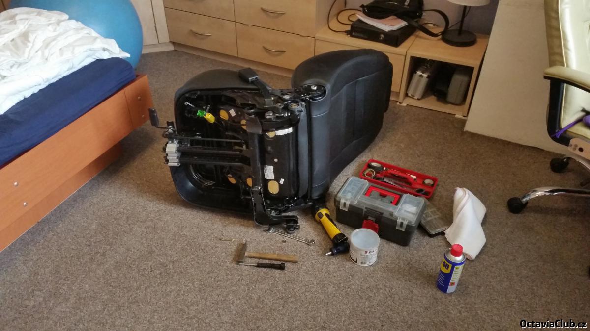

kocka87 Odesláno Září 27, 2015 Autor Sdílet Odesláno Září 27, 2015 Taky dobrý :D u nás je vždycky veselo, když něco z auta přinesu domů. Tentokrát se to ale obešlo bez připomínek :D Jeden spoj na sedačce za jízdy hrozně vrzal, už si i přítelkyně stěžovala, takže tentokrát měla pro domácí dílnu pochopení :) 0 Citovat Odkaz ke komentáři

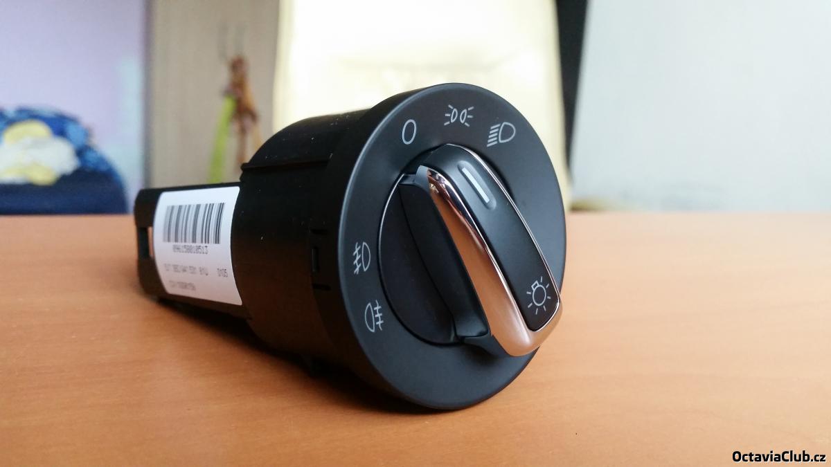

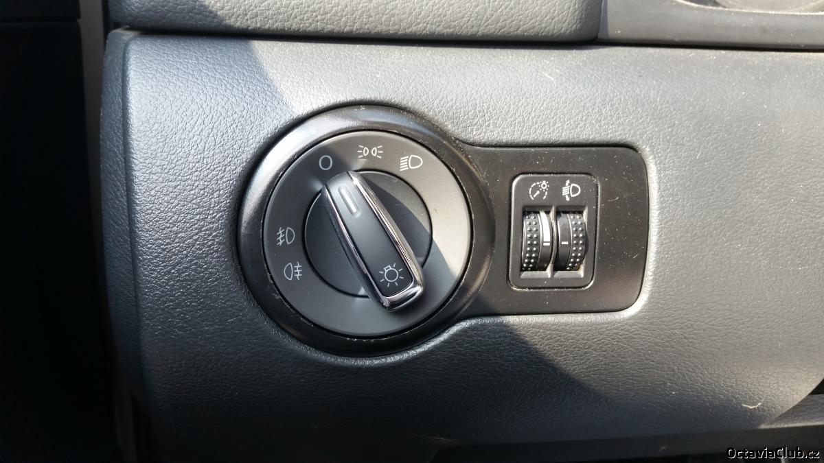

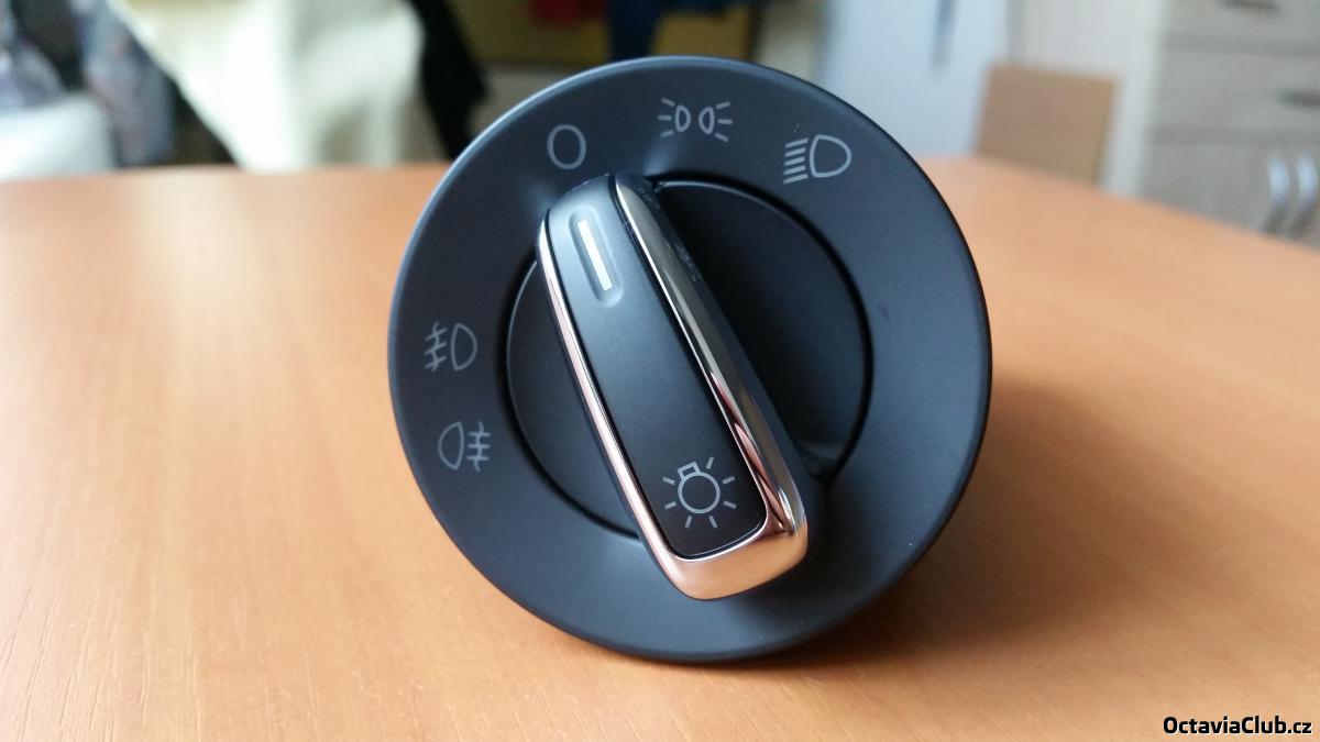

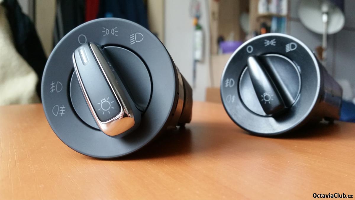

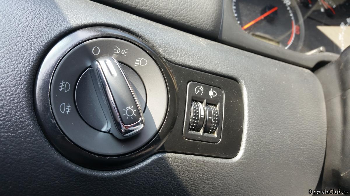

kocka87 Odesláno Říjen 5, 2015 Autor Sdílet Odesláno Říjen 5, 2015 Tak přidám něco málo nového. Minulý týden dorazil nový spínač v chromovém provedení od člena Jakubisko. Je to originální díl VW Shanghai pro čínský trh pro vůz Passat B5.5. Má červené podsvícení a oproti starému vypadá luxusně. Pasuje výměnou kus za kus, takže paráda. nový vs starý a vyměněno 0 Citovat Odkaz ke komentáři
