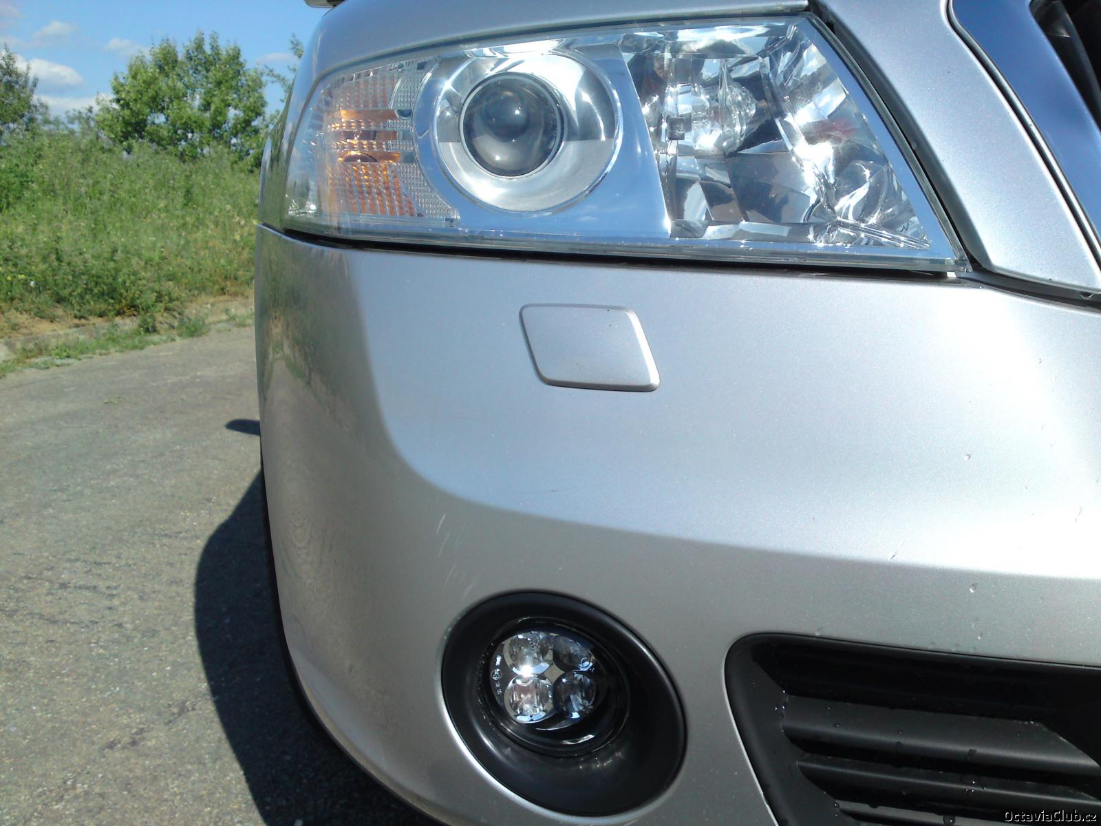

j0ska Odesláno Říjen 18, 2010 Sdílet Odesláno Říjen 18, 2010 (upraveno) ....Tak,že kdo má RS nárazník a rád by řešil denní LED stejně jako Já origo LED Škoda s homologací místo mlhovek, tak stačí objednat díly 530941067 a 530941068 (ofiko cena 1450,- až 1490,-/ks) a objednat se u Jardy. :) Nejsou špatně čísla dílů? nemá to být náhodou 5J0 941 067 a 5J0 941 068? Upraveno Říjen 18, 2010 uživatelem j0ska 0 Citovat Odkaz ke komentáři

rostama Odesláno Květen 27, 2011 Sdílet Odesláno Květen 27, 2011 Jestli tomu dobře rozumím v RS nárazníku zůstane vepředu sklíčko z mlhovek, je to tak ? Jestli ano, tak homologace na sklíčku je pro mlhovky a ne pro denní svícení. Takže pokud natrefíš na tropubu policajta, tak ti bude tvrdit, že svítíš mlhovkama, protože tak je prostě homologace mna mlhovky. Nebo je na LED vepředu nějaká homologace vidět jiná ? 0 Citovat Odkaz ke komentáři
Vasekk Odesláno Květen 27, 2011 Sdílet Odesláno Květen 27, 2011 z fotek je vidět, že homologace je vyražena i na těch modulech 0 Citovat Odkaz ke komentáři

vevca Odesláno Prosinec 9, 2011 Sdílet Odesláno Prosinec 9, 2011 TAk ted se dívám že to někdo má udělané stejně jako já, ale já to mám napojené na orig kabeláž čili mám i funkci mlhovek i když je to rozptyl ale pro ten pocit :lool:, dále mám nastavené denní svícenéí amerikou na mlhovky, takže odpadá všechno ostatní, jedinně je problém s hlášením o prasklé žárovce, ale to se vyřeší odporem, no a jinak mám tam komplet mlhovky aa upravvoval jsem rámečky kolem mlhovek a uchycení v nárazníku, viz foto. Akorát mě štve že nemám normál mlhy a korner, takže asi stejně časem pujde na Facelift RS :D P.S. stejně jsem to udělali na kamarádové Fabii RS 0 Citovat Odkaz ke komentáři

vevca Odesláno Únor 14, 2013 Sdílet Odesláno Únor 14, 2013 Kdeš přišel na tu sumu?? Mě stála 1500,- za to denní zbytek jsem si udělal sám. 0 Citovat Odkaz ke komentáři
