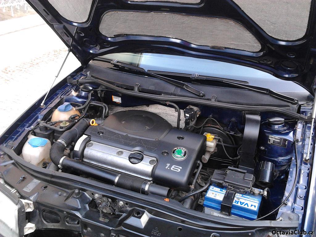

miklisek Odesláno Květen 17, 2012 Autor Sdílet Odesláno Květen 17, 2012 Tak protože konečně skončila sezona řepkového pylu, poletujícho v povětří, trochu jsem umyl a naleštil AEEčko a nechal trochu lidského sádla v motorovém prostoru. To byste neřekli, jak Mr.Propper pro čištění sporáků a troub zabírá i na motor. A jak ten motor teď krásně voní hmmmmmm...... 0 Citovat Odkaz ke komentáři

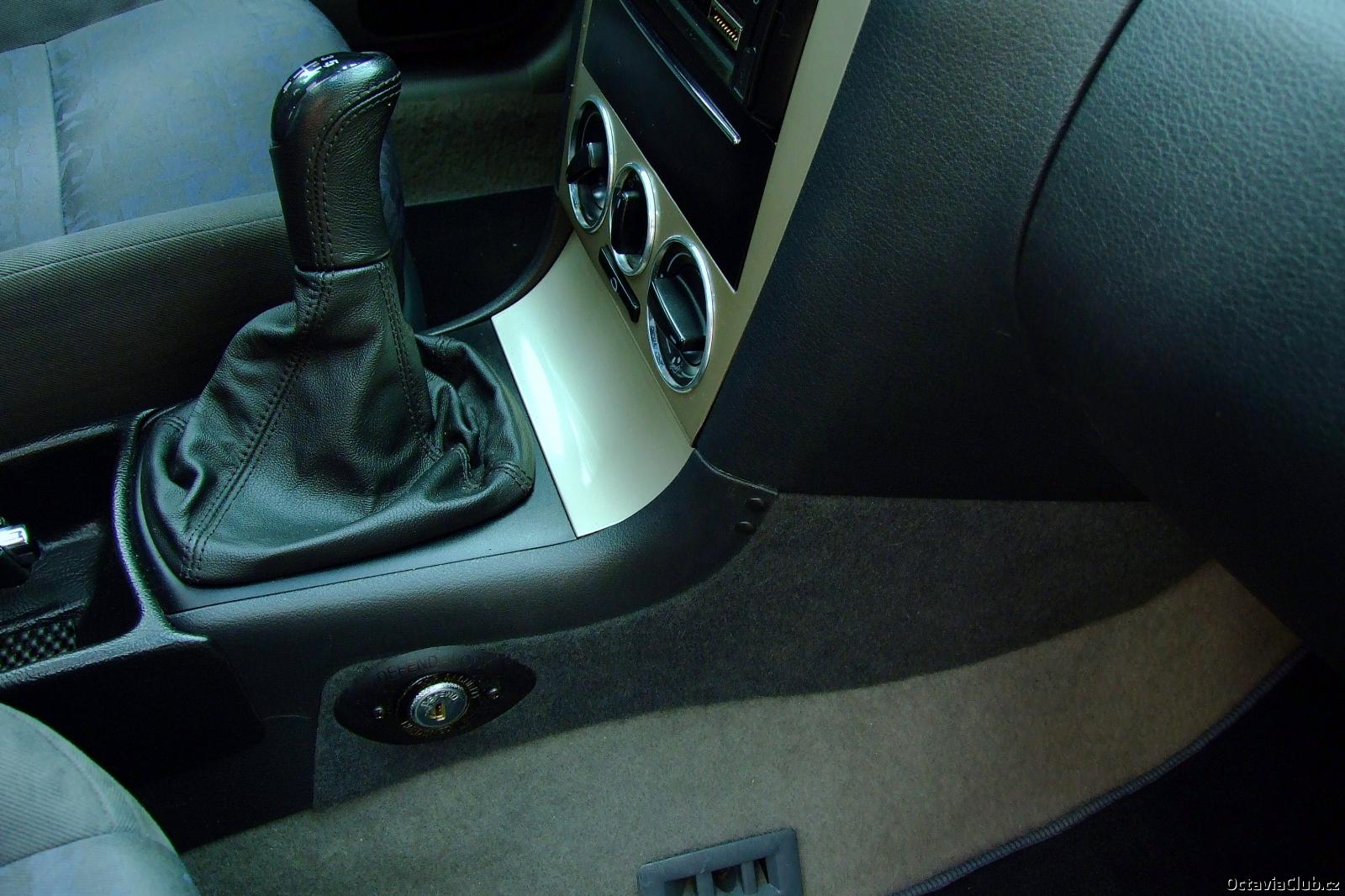

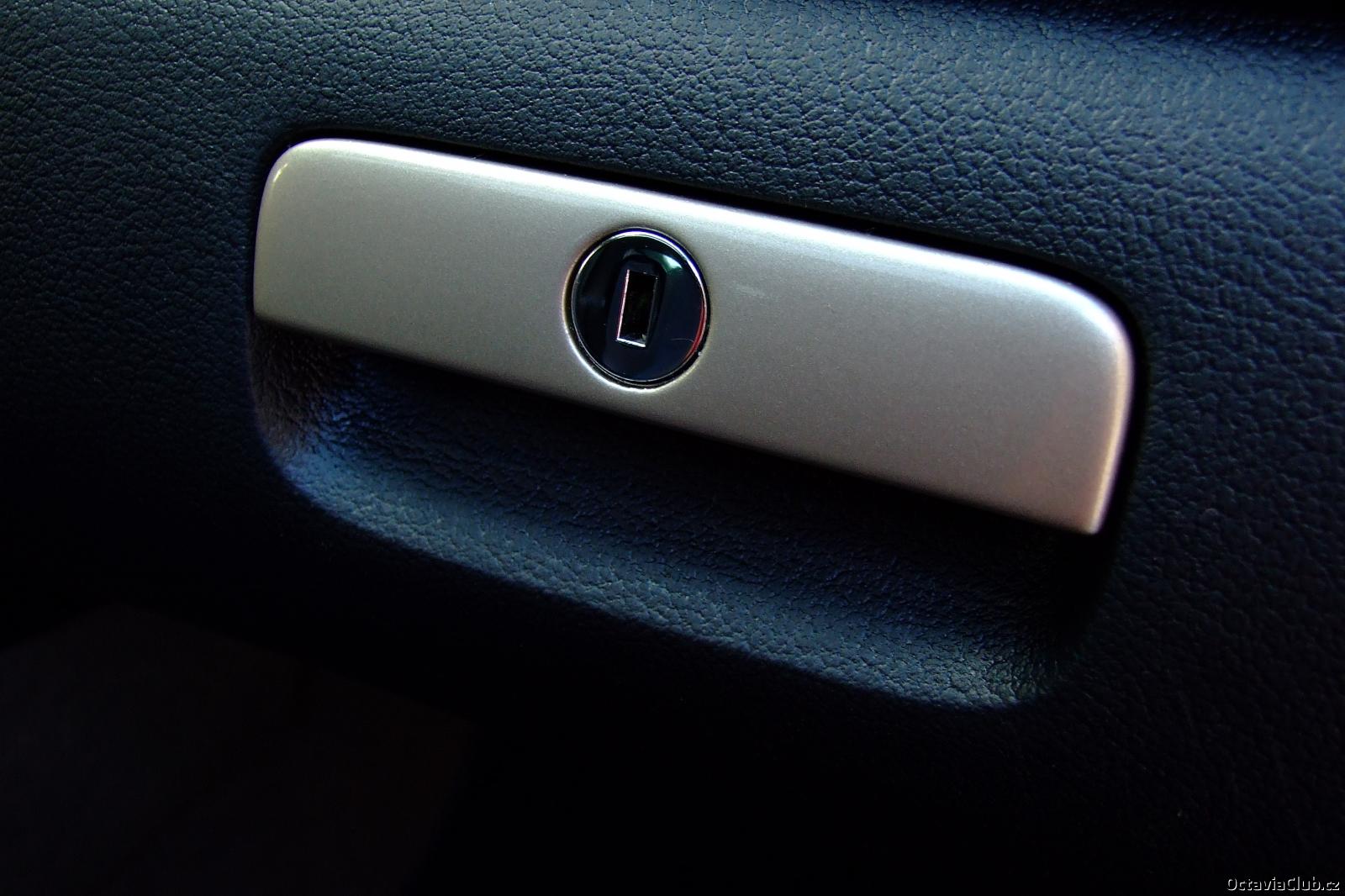

miklisek Odesláno Květen 27, 2012 Autor Sdílet Odesláno Květen 27, 2012 Tak AEE-čko prošlo malou úpravou interiéru. Zde první ochutnávka (jako od Škodovky......) 0 Citovat Odkaz ke komentáři
Hybli Odesláno Květen 27, 2012 Sdílet Odesláno Květen 27, 2012 pěkný čim si to lakoval? 0 Citovat Odkaz ke komentáři
miklisek Odesláno Květen 27, 2012 Autor Sdílet Odesláno Květen 27, 2012 Přesně postup podle návodů JAK LAKOVAT PLASTY: základ na plasty+plnič+metalíza béžová sahara+lesklý vrchní bezbarvý lak. 0 Citovat Odkaz ke komentáři
Martin_TDi Odesláno Květen 28, 2012 Sdílet Odesláno Květen 28, 2012 Moc pěkné !!! 0 Citovat Odkaz ke komentáři

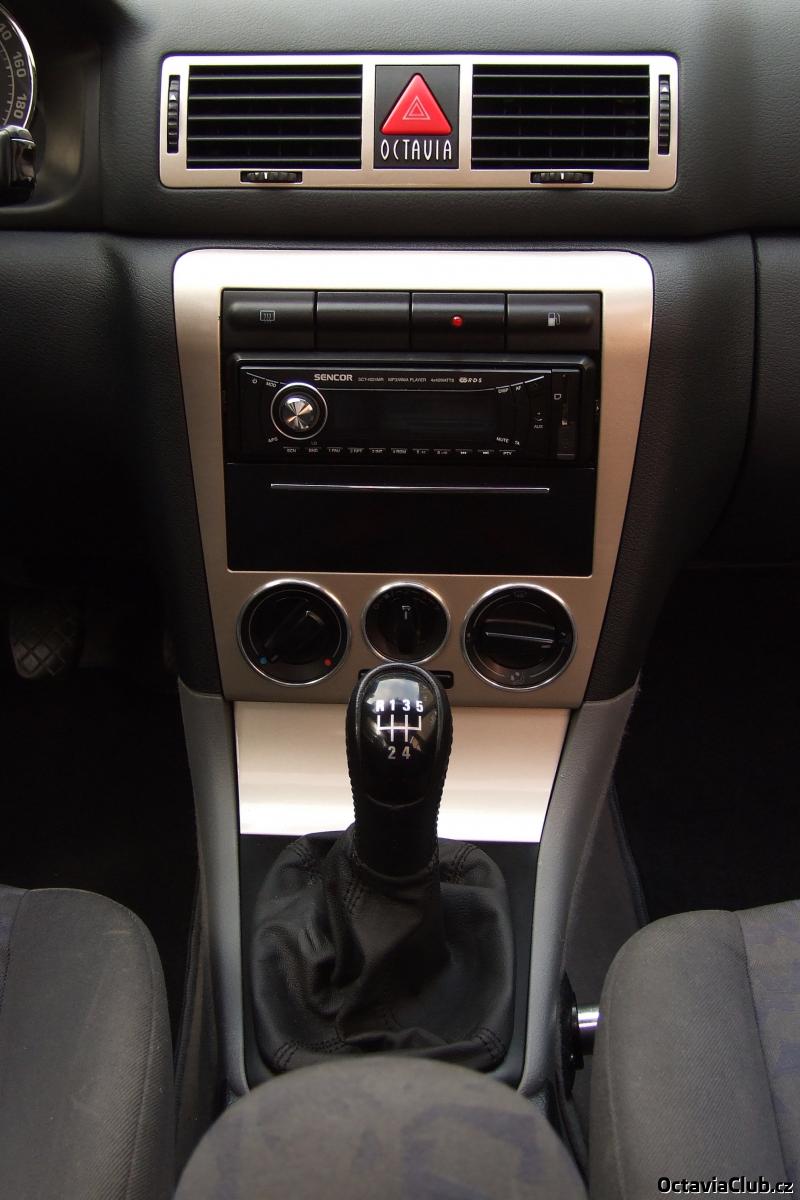

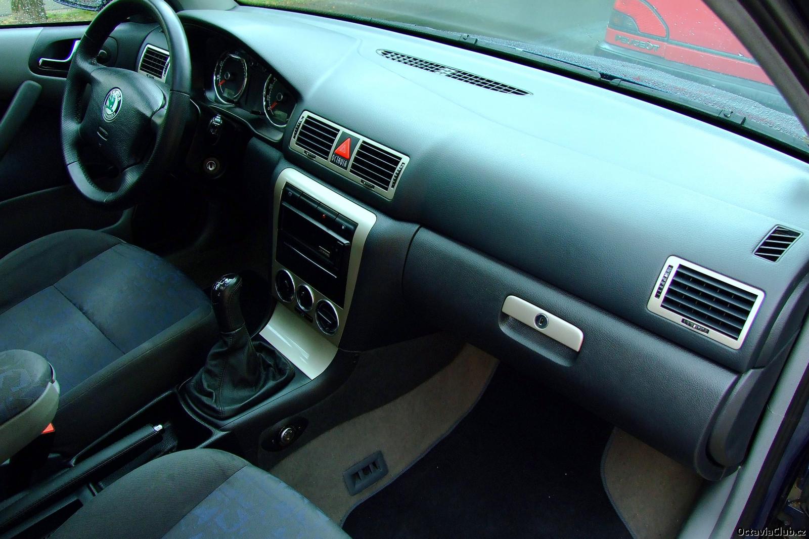

miklisek Odesláno Květen 28, 2012 Autor Sdílet Odesláno Květen 28, 2012 Takže zde je avizovaná změna interiéru: nový černý spodek palubky + "hajánek" Octavia 0 Citovat Odkaz ke komentáři
Martin_TDi Odesláno Květen 29, 2012 Sdílet Odesláno Květen 29, 2012 No pěkně se to osvěžilo ! 0 Citovat Odkaz ke komentáři
Petan.VUT Odesláno Květen 29, 2012 Sdílet Odesláno Květen 29, 2012 Až na ty chromový kroužky kolem manuální klimy pěkný. 0 Citovat Odkaz ke komentáři
iguka Odesláno Květen 29, 2012 Sdílet Odesláno Květen 29, 2012 ne, je to pěkný, ty chromový kroužky tam ladí, není to jako pěst na oko 0 Citovat Odkaz ke komentáři
Hybli Odesláno Květen 29, 2012 Sdílet Odesláno Květen 29, 2012 Je to opravdu pěkný a navíc to vypadá jak originál. za mě 0 Citovat Odkaz ke komentáři
miklisek Odesláno Květen 29, 2012 Autor Sdílet Odesláno Květen 29, 2012 Díky hoši, ještě jsem to přefotil s vyvážením bílé ve foťáku, protože diody v osvětlení dávají tolik bílého světla, že to foťák vzal spíš do modra. Editované fotky jsou stav, dopovídající více skutečnosti. Prostě černá je černá a ne modročerná jak bylo původně na fotkách. 0 Citovat Odkaz ke komentáři

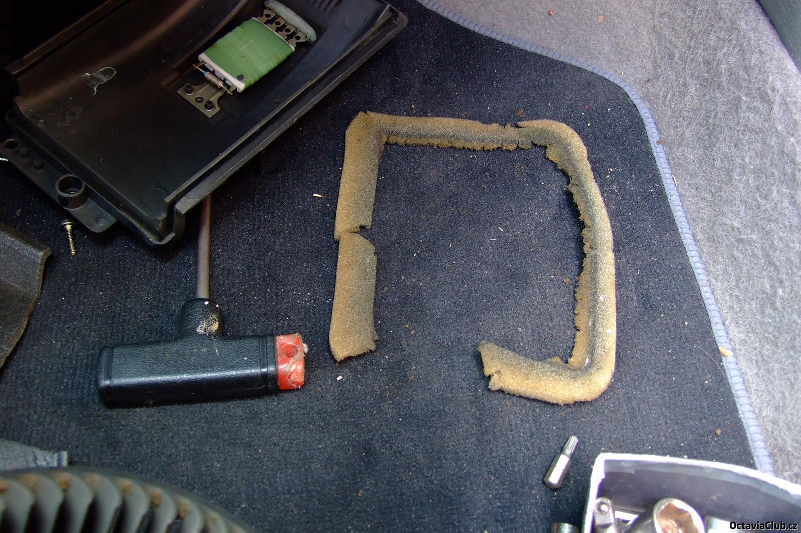

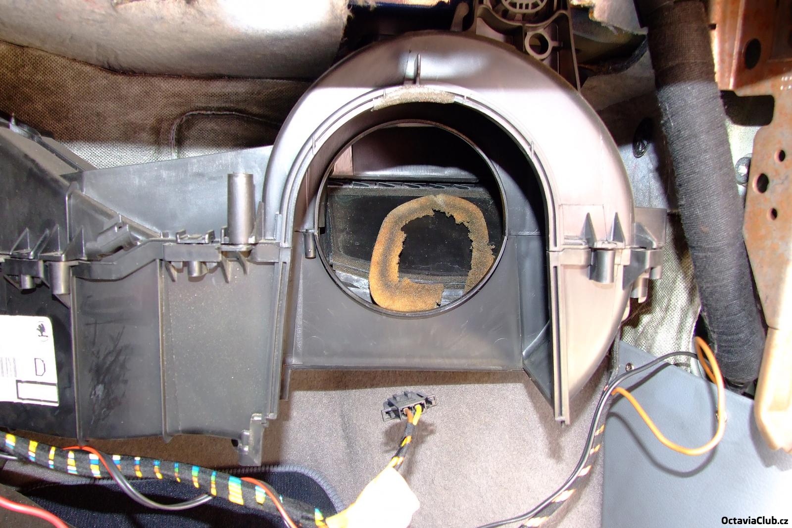

miklisek Odesláno Červenec 16, 2012 Autor Sdílet Odesláno Červenec 16, 2012 Tak jedno nemilé překvapení mě potkalo při sobotní cestě na svatbu sestřenky. Větrák naplno pro rychlé občerstvení interiéru po půlhodinové zastávce začal plivat kousky molitanu (3x3mm). Sváteční oblečení vypadlo mooooc hezky. Včera jsem zjistil, že molitanové těsnění mezi přírubou topení a karoserií se odlepilo a spadlo do větráku a ten vykonal své......... 0 Citovat Odkaz ke komentáři
tommasAHC Odesláno Červenec 17, 2012 Sdílet Odesláno Červenec 17, 2012 jak se to může odlepit a hlavně nasát, nemělo by to být rozmáčknuté? 0 Citovat Odkaz ke komentáři
miklisek Odesláno Červenec 17, 2012 Autor Sdílet Odesláno Červenec 17, 2012 No ono to těsnění bylo přilepený na plastové přírubě skříně těsnění a mám pocit, že spíš těsnilo pouze dotykově hranu pevného rámečku pylového filtru, ne skřÍň ventilátoru vůči kastli. Asi to tak má být, to by asi nebylo přilepený oboustannou páskou, ale pouze vložený. A hlavně topení docela rovnoměrně sedí dobře ve všech svých úchytech a příruba je dokonce rovnoběžně s dosedací plochou kastle, jen mezera je větší než šířka molitanu. Ale v DP je zas napsáno, že těsnění nasávací šachtě musí dosedat na karoserii. Tak nevím. Uvidím, až to budu o víkendu opravovat. 0 Citovat Odkaz ke komentáři

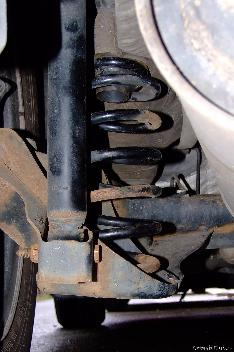

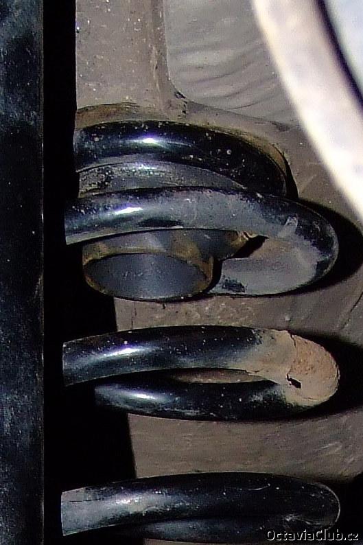

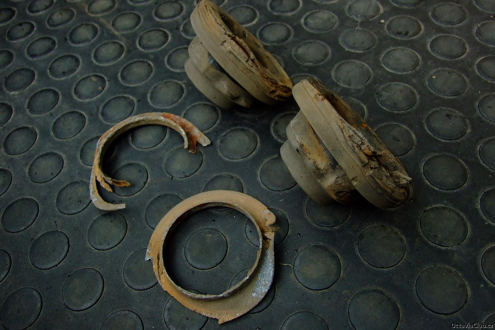

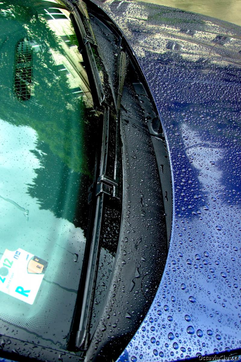

miklisek Odesláno Červenec 22, 2012 Autor Sdílet Odesláno Červenec 22, 2012 V sobotu trocha manuální práce :D Molitanové těsnění opraveno. Těsnění 1H0819165 stojí u JELDy cca 120,-Kč, současně s tím jsem vyměnil i krycí panely pod stěračema, protože okrajovým těsněním, co je přilpláclý na okno, už docela dost protýkalo. A taky jsem vyměnil horní pryžové opěrky zadních pružin vč. spodních opěrných plechů. A ještě přidávám fotku spodní části středního tunelu, kterou jsem namotnoval už na konci června. 0 Citovat Odkaz ke komentáři
