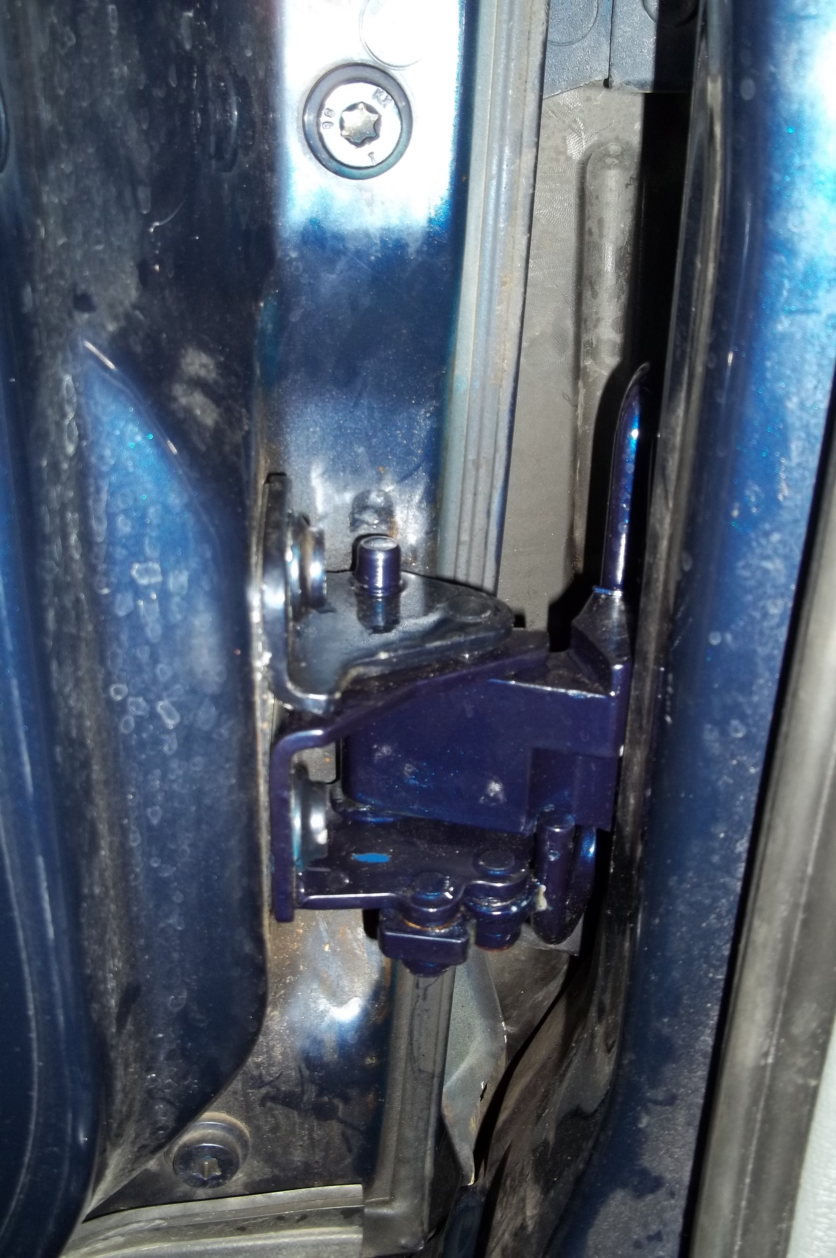

Dnes se trochu oteplilo, tak jsem se pustil do výměny toho předního levého spodního dveřního pantu. Práce na 1,5 hodiny, musí se toho okolo toho dost rozebrat, aby se člověk vůbec dostal ke šroubům (plastový podběh, kryt mezi blatníkem a dveřmi, plasty pod palubkou). Jen jsem se modlil, aby mi ten vnitřní šroub dolního pantu nespadl dolů do kastle.
Ale ta kráááása při zavírání dveří, to se nedá s předchozím stavem srovnat! Jedním prstíčkem.
Při této pčíležitosti jsem vyčistil "kapsy" na spodku obou podběhů = dvě hrsti písku.
Takhle vypadal pant
A nový pant
Doporučuji čepy pantů minimálně 1x ročně namazat, kontrolovat, zda se čep otáčí s dveřmi. Jinak až zareznou, dopadnete jako já..........

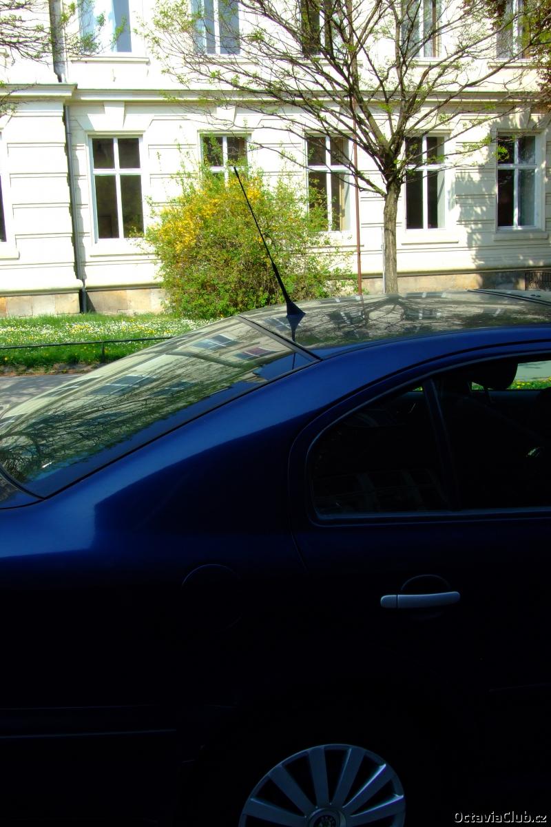

Montáž antény od www.correct.cz , typ LUX III s konektrorem RAKU na zakázku. I když vlastně jsem ji tam měl v zimě, ale rádio hrálo dobře jen týden. Pak se tam nějak záhadně dostala k zesilovači vlhkost a zoxidovalo to. Potom jsem ji poslal na reklamaci a výrobce řešil několik měsíců zlepšení odolnosti proti vlhkosti. Snad to teď bude OK. Zvuk je totiž s touto anténou oproti škodovácké NESROVNATELNĚ LEPŠÍ.
Anténa je vzhledově jako origo s tím rozdílem, že je 80° a ne 60° jako origo :palec: . Tak trochu víc trčí do nebe. Ale zas je tím lepší signál.
Jo jinak jsem tam dal nový origo prut 20cm (číslo OEM Škoda je 6R0035849), co se teď dává na nové škodovky a hádejte jaký tam budu muset dát ? Ten původní dlouhý, nejaká k...a mi ho hned přes noc čórla. Ještě že neporušil tu základnu antény, to by mě asi kleplo.

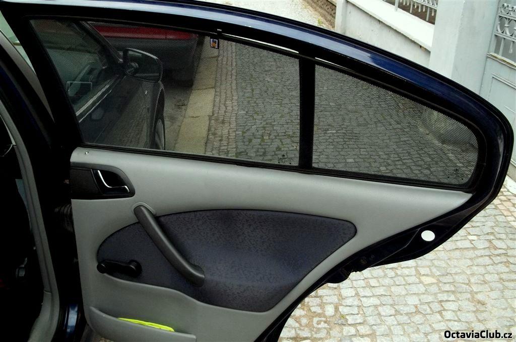

Tak jsem začal zbrojit na cetu do Chorvatska. Koupil jsem na AUKRU protisluneční clony na zadní boční okna, jsou to ty vcelku přes celý okno, takže zadní osazenstvo nebude remcat, že je sluníčko pálí do zátylku.

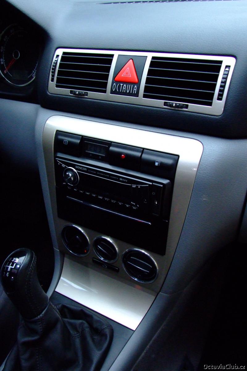

A toto je USB nabíječka mobilu do zásuvky po zapalovači, co je pod loketkou.
Páč se mi rozbilo vyklápění uzávěru popelníku a po opravě to nefungovalo moc dobře, tak jsem zakoupil v bazaru na fóru nové. Po přestříkání na stříbrnou Sahara matalízu je už funkční popelník (u mě spíš jen na papírky, dřívka od nanuků atp.) zase na svém místě. Společně s tím přestříkán-zrenovován i kryt středové konzole (akorát ten lesk není na fotce vidět).
