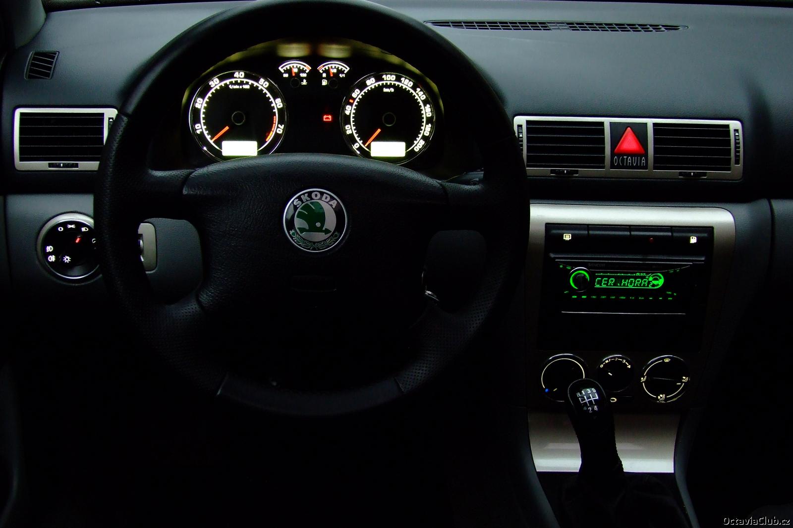

Tak dnes jsem dodělal po jednotlivých krocích změnu podsvícení na bílou. Byla to teda fuška, protože jsem nakonec všude dával SMD PLCC2 diody kvůli stejné barvě. Nějak se mi nepodařilo napoprvé trefit stejnou barvu u PLCC2 a 3mm LEDek. Akorát ještě nemám dodělaný dvě věci: podsvícení teploty a paliva - je potřeba dát menší odpor a nějak musím zabarvit ošoupanou barvu na knoflíku světel - ostré světlo diod prosvítá skrz.
No, ale výsledek mého snažení posuďte sami.
post-1406-0-02208300-1317065716_thumb.jpgpost-1406-0-43376300-1317065623_thumb.jpgpost-1406-0-17441600-1317065772_thumb.jpgpost-1406-0-53760000-1317065815_thumb.jpg

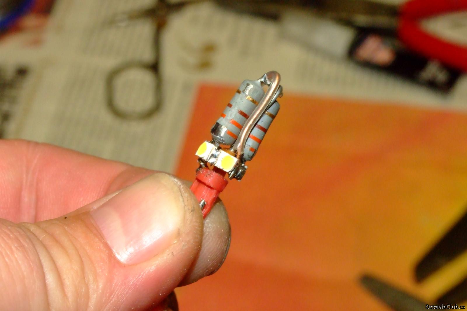

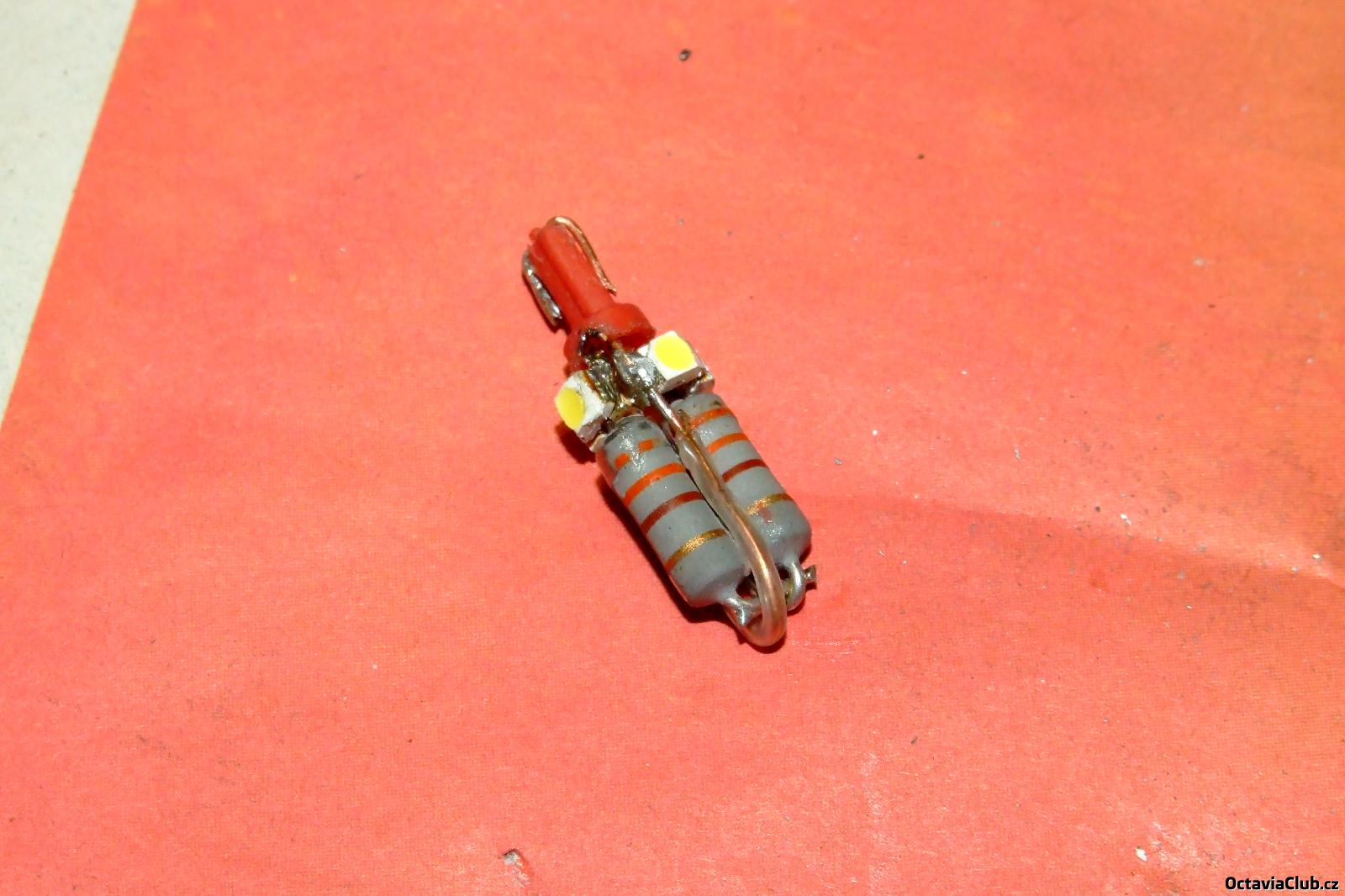

Podsvícení u mechanického topení jsem vyřešil jednou home made 4LEDkou s PLCC2 diodami. Více zde: http://forum.octaviaclub.cz/index.php?showtopic=2849&view=findpost&p=1170241

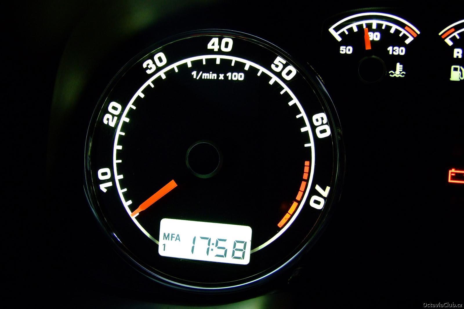

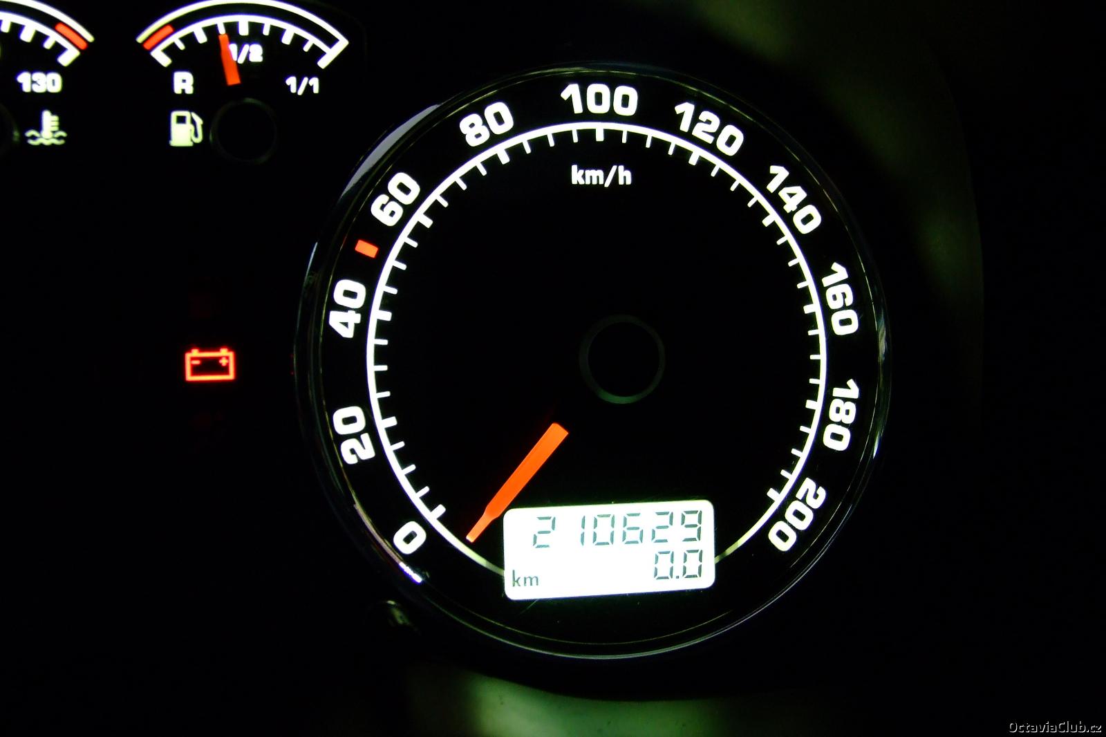

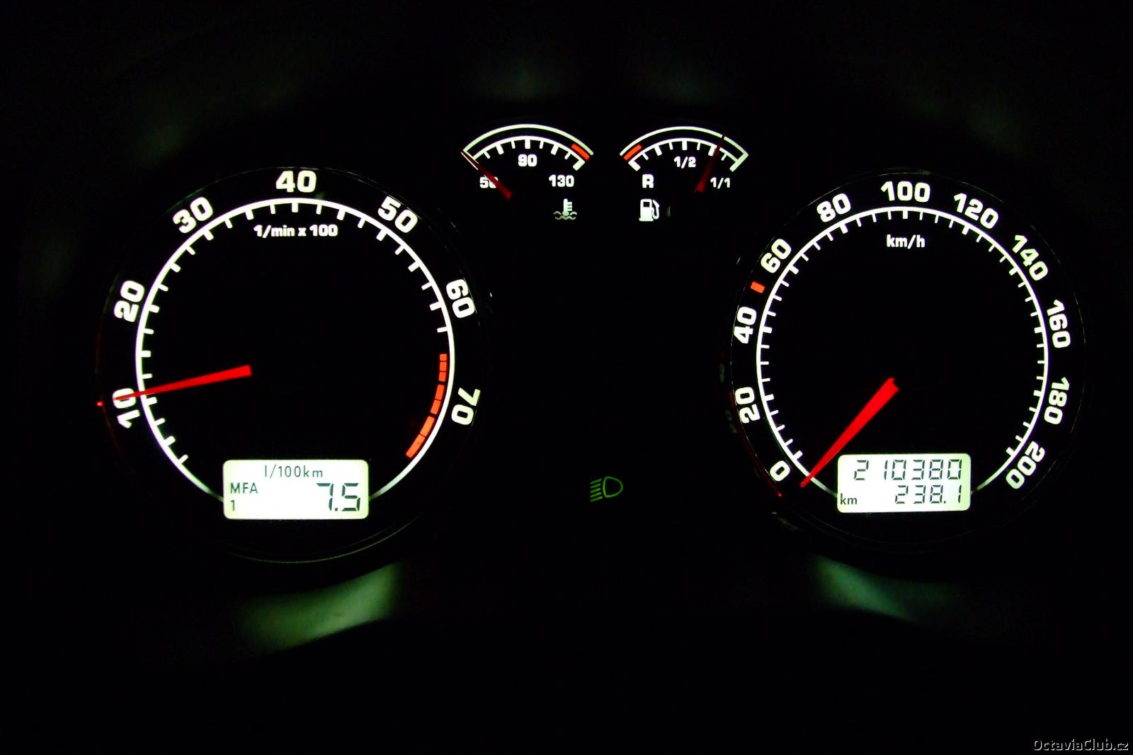

A zas je něco nového, i když jen maličko. Úprava podsvícení budíků. Pořídil jsem ručičky z Pola GTi (od libor.kratas) a upravil podsvícení palivoměru a teploměru, aby svítilo rovnoměrně. Provedeno dle návodu na www.skodaoctavia.cz - rozdělení na dvs páry diod s odpory po cca 320Ohm. Pdosvícení je teď všude bílýma diodama PLCC2 a to i pod ručičkama. Akorát ro rádio teda nezvládnu, jsou tam SMD diody rozměru 0,8x1,6mm a na to fakt fakt nemám.
post-1406-0-30400200-1318019808_thumb.jpgpost-1406-0-05989500-1318019780_thumb.jpgpost-1406-0-84326400-1318019751_thumb.jpgpost-1406-0-68366800-1318019835_thumb.jpg
P.S. to nastavení rychloměru mimo "0" neřešte, prostě to tak vychází, že na 50km/h to ukazuje dle navi a radarů :D správně a tato rychlost je pro mě nejdůležitější (město a měřiči měšťáci).
