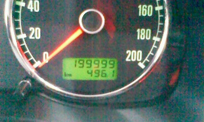

Jelikož jsem překonal magickou hranici
post-1406-1285876010_thumb.jpg a 1.1.2013 post-1406-0-91533700-1357075280_thumb.jpg

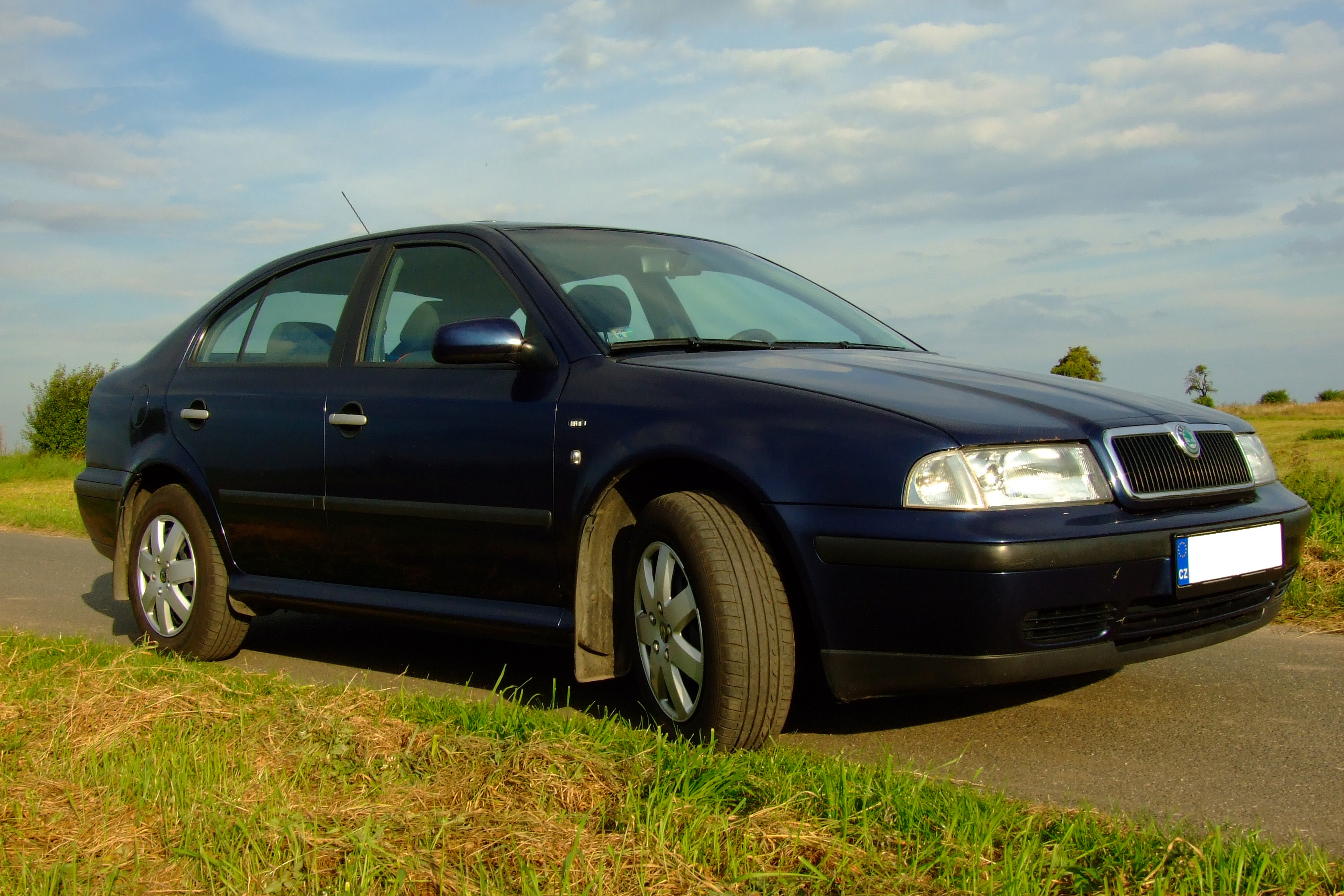

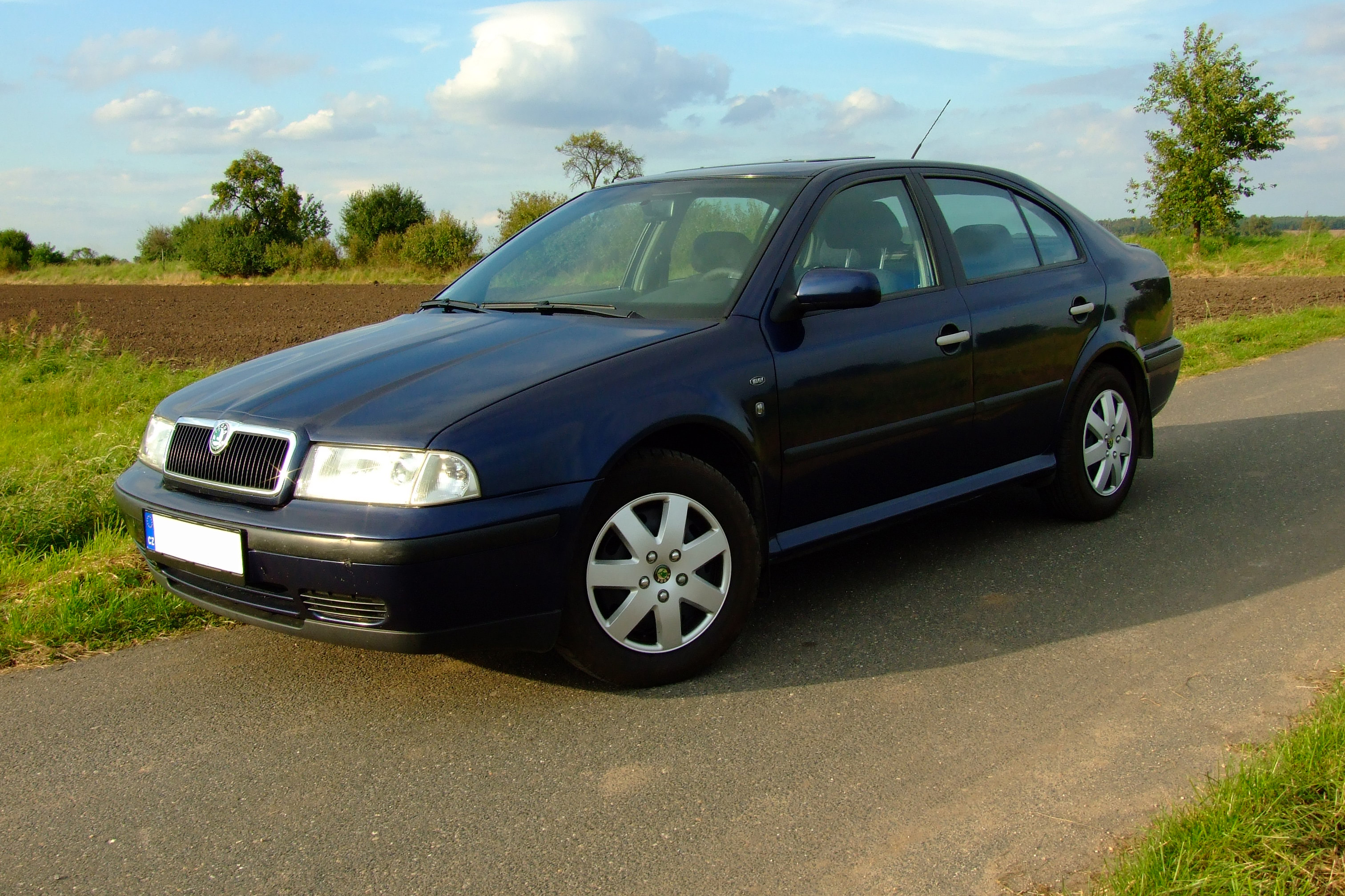

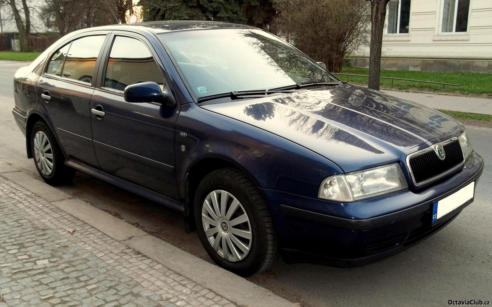

seznamuji Vás s mojí modrou krasavicí Octavií 1,6 GLX
Tohle AEE-čko spatřilo svět v říjnu 1999, takže je to ještě předface model, ale některé prvky jsou již z face modelu.
Slouží věrně v mých službách od 138.000 km a doufám, že po překonání 200.000 km bude dál věrná a spolehlivá.

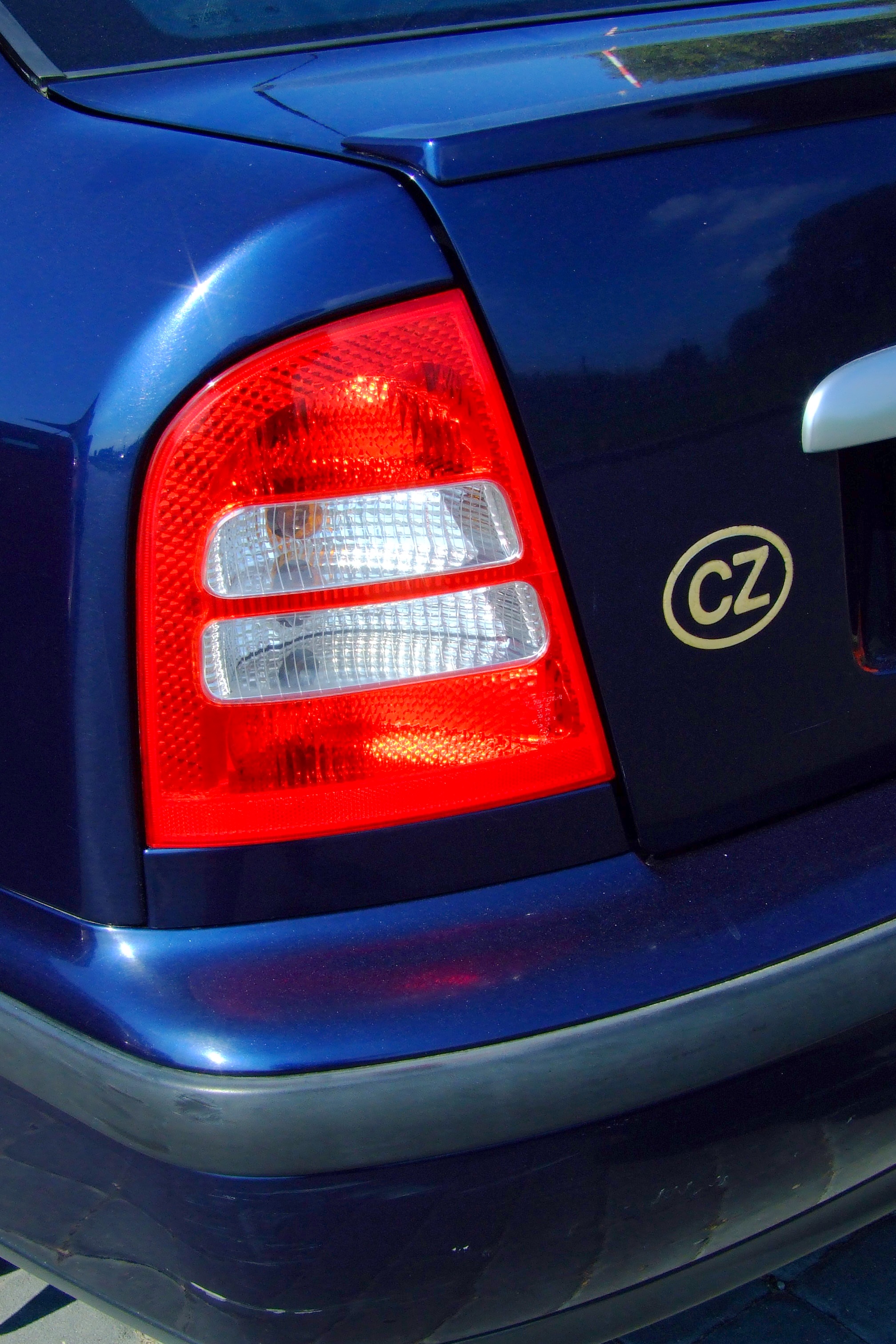

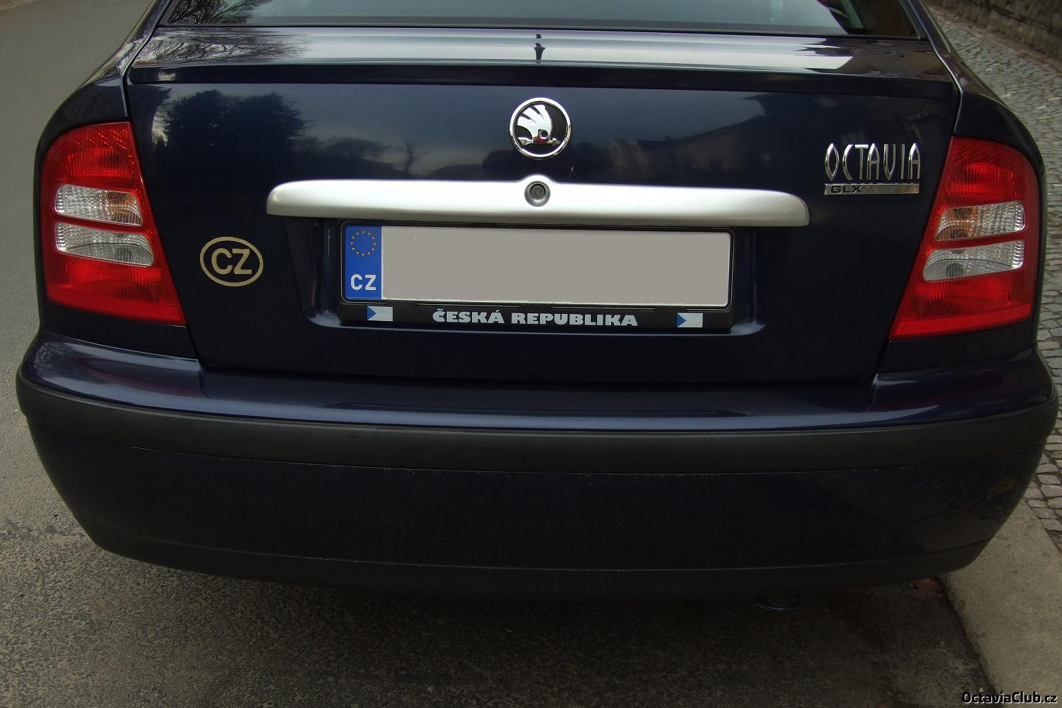

- montáž zadních koncových světel z faceliftu (zn.DEPO)
- lišta nad SPZ a kryty dveřních klik od MILOTECu

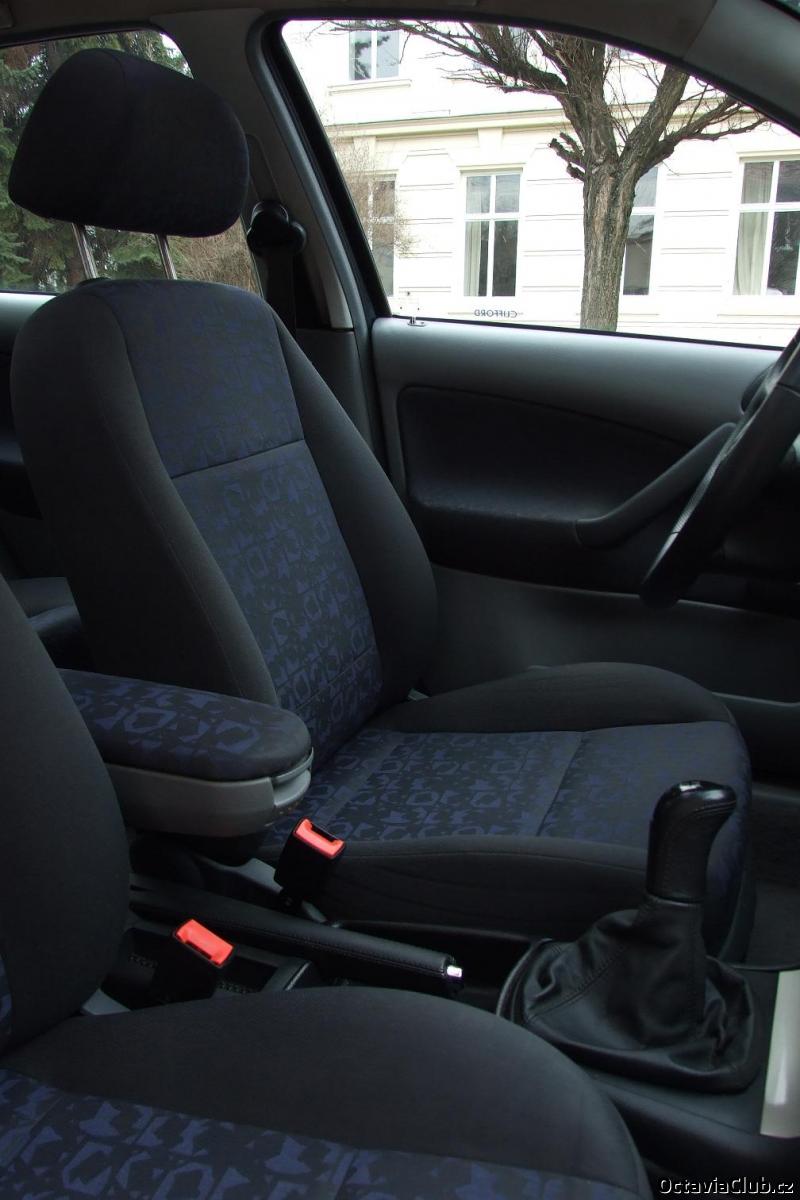

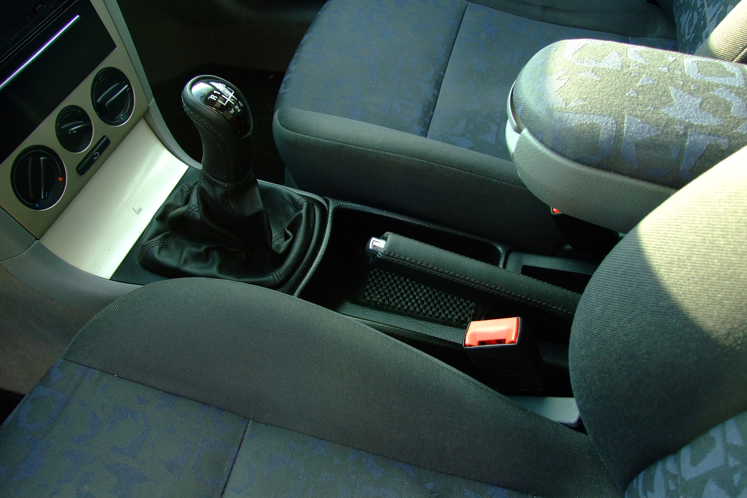

- montáž loketní opěrky

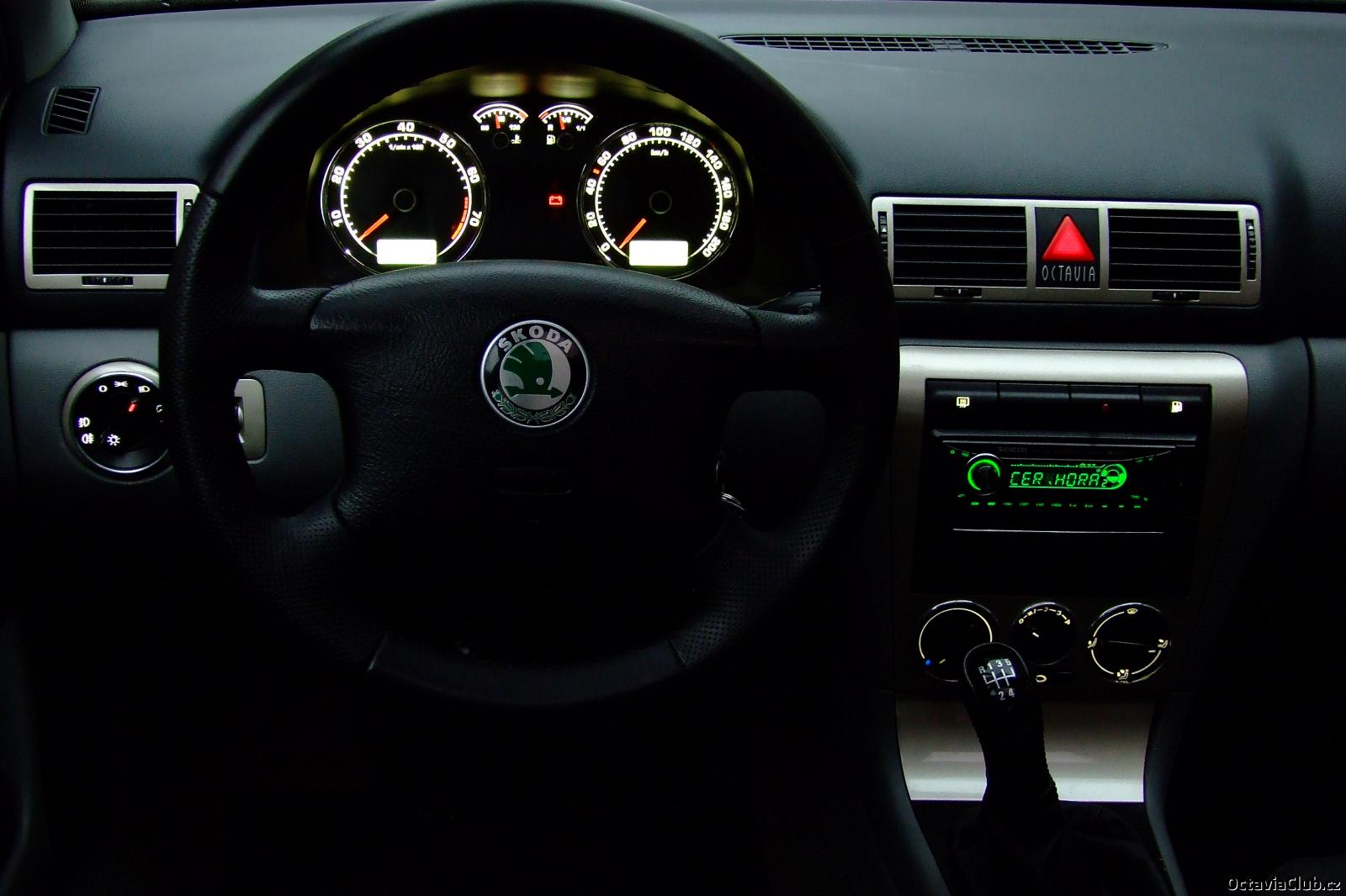

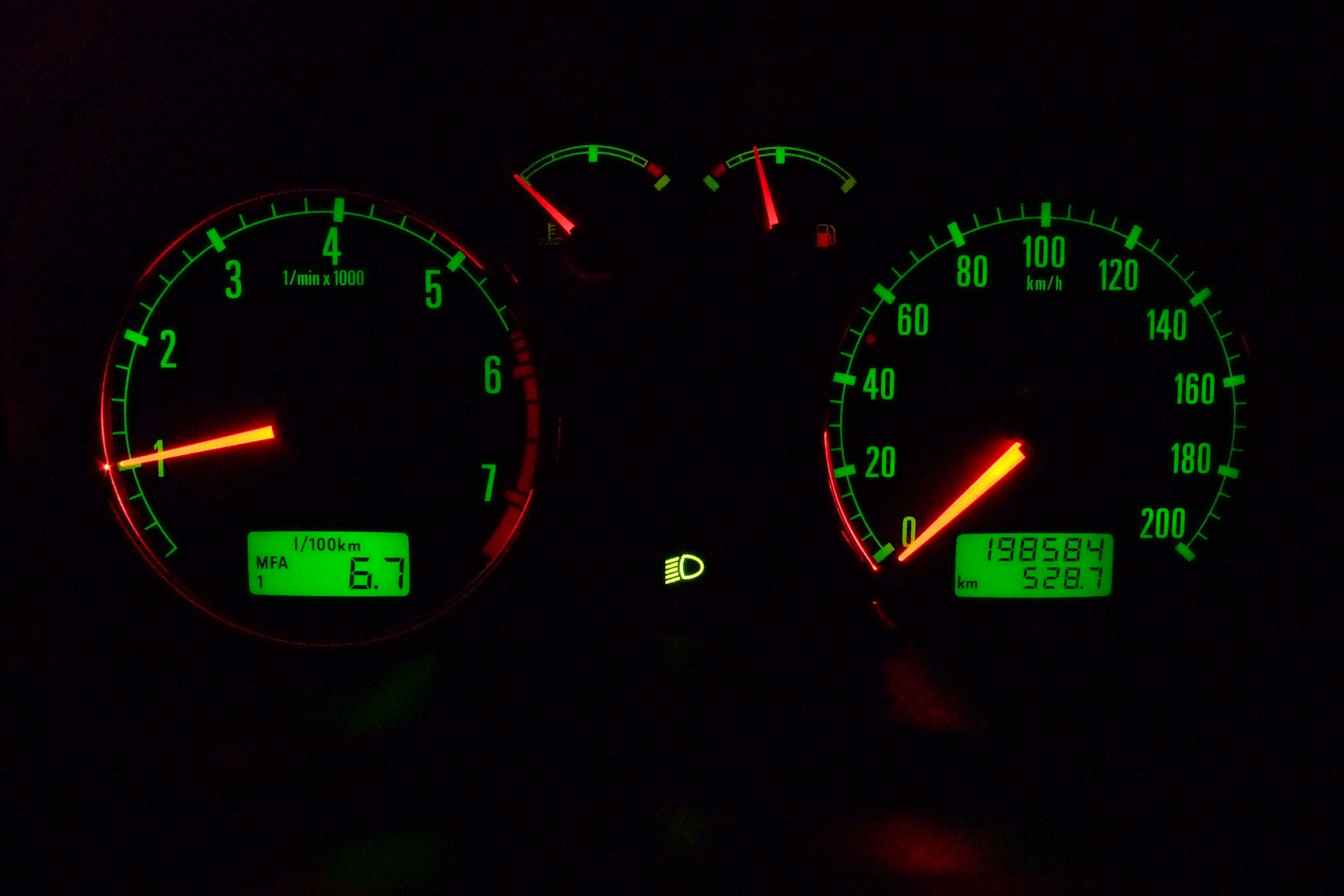

- chip CIMBU

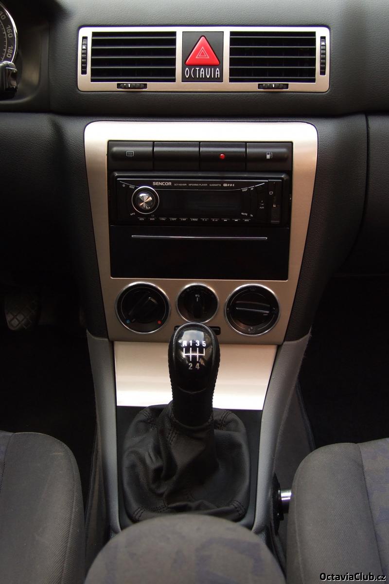

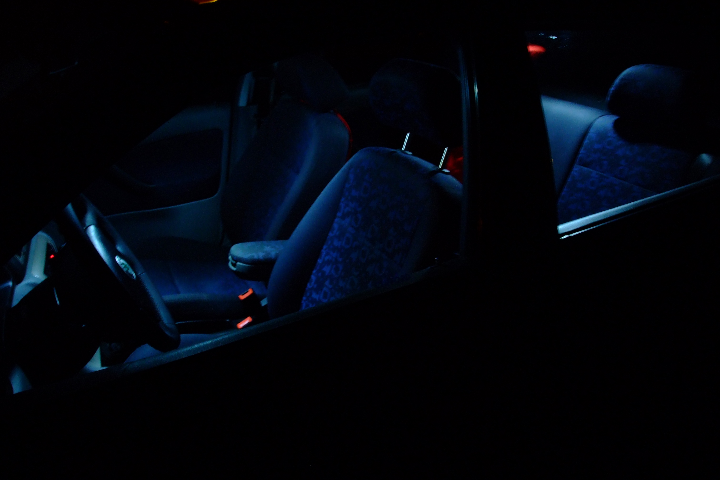

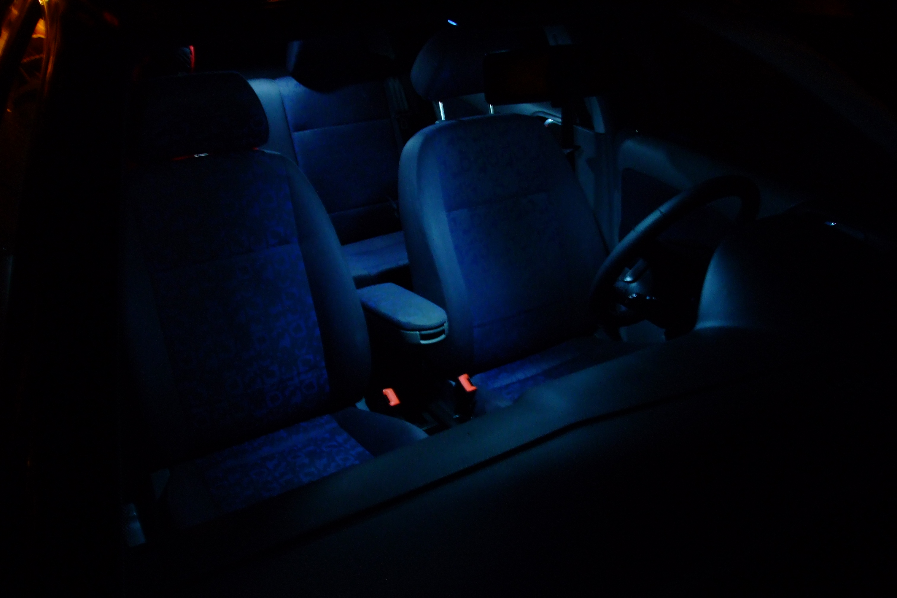

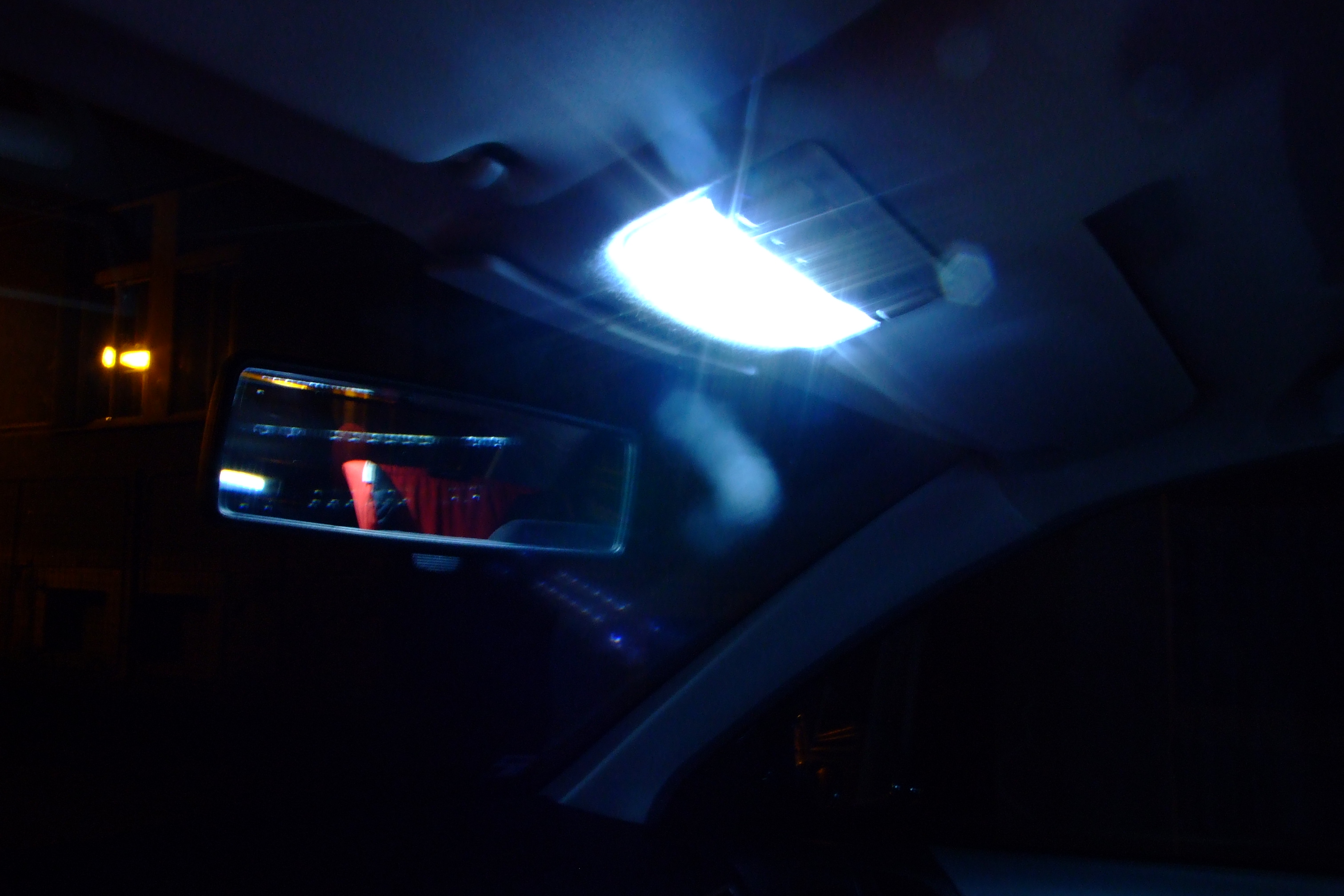

- diodové panely do stropní lampičky a světla v kufru

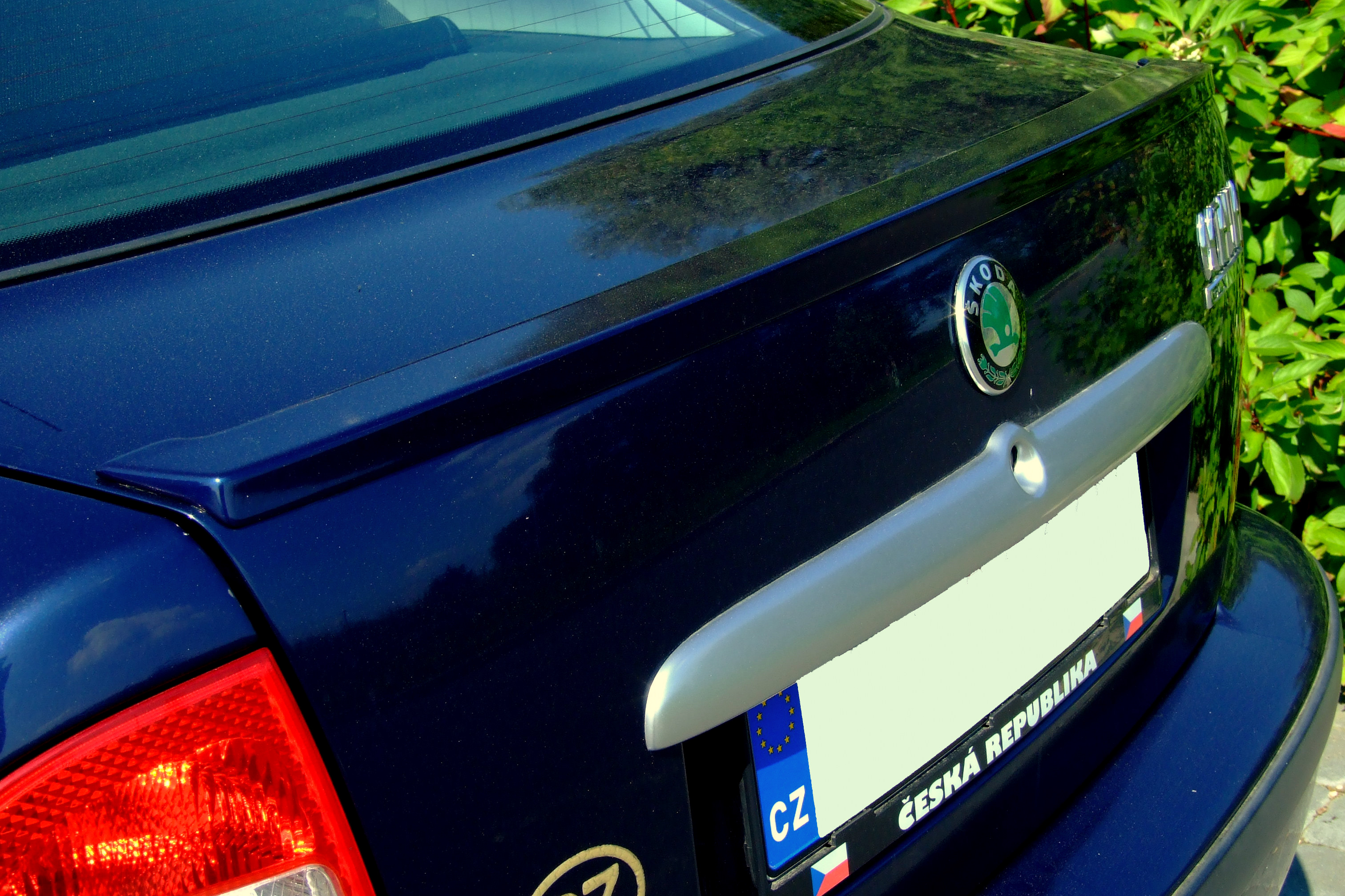

- montáž spoileru na páté dveře

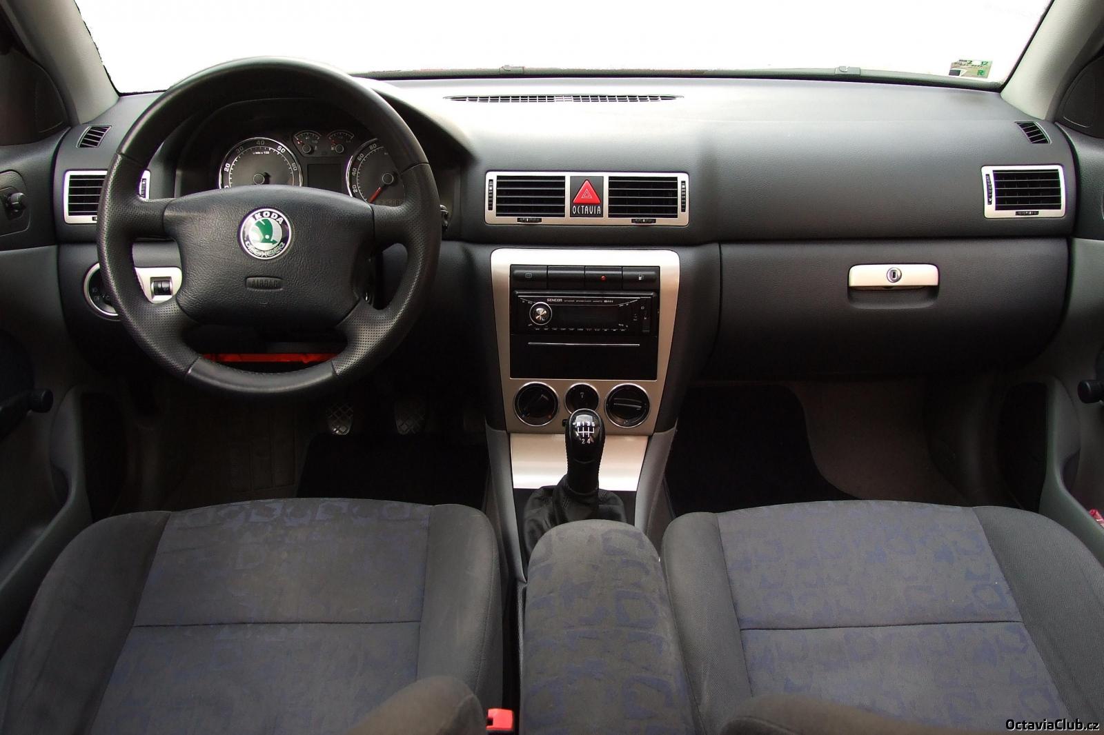

- nerez kroužky na přístroje

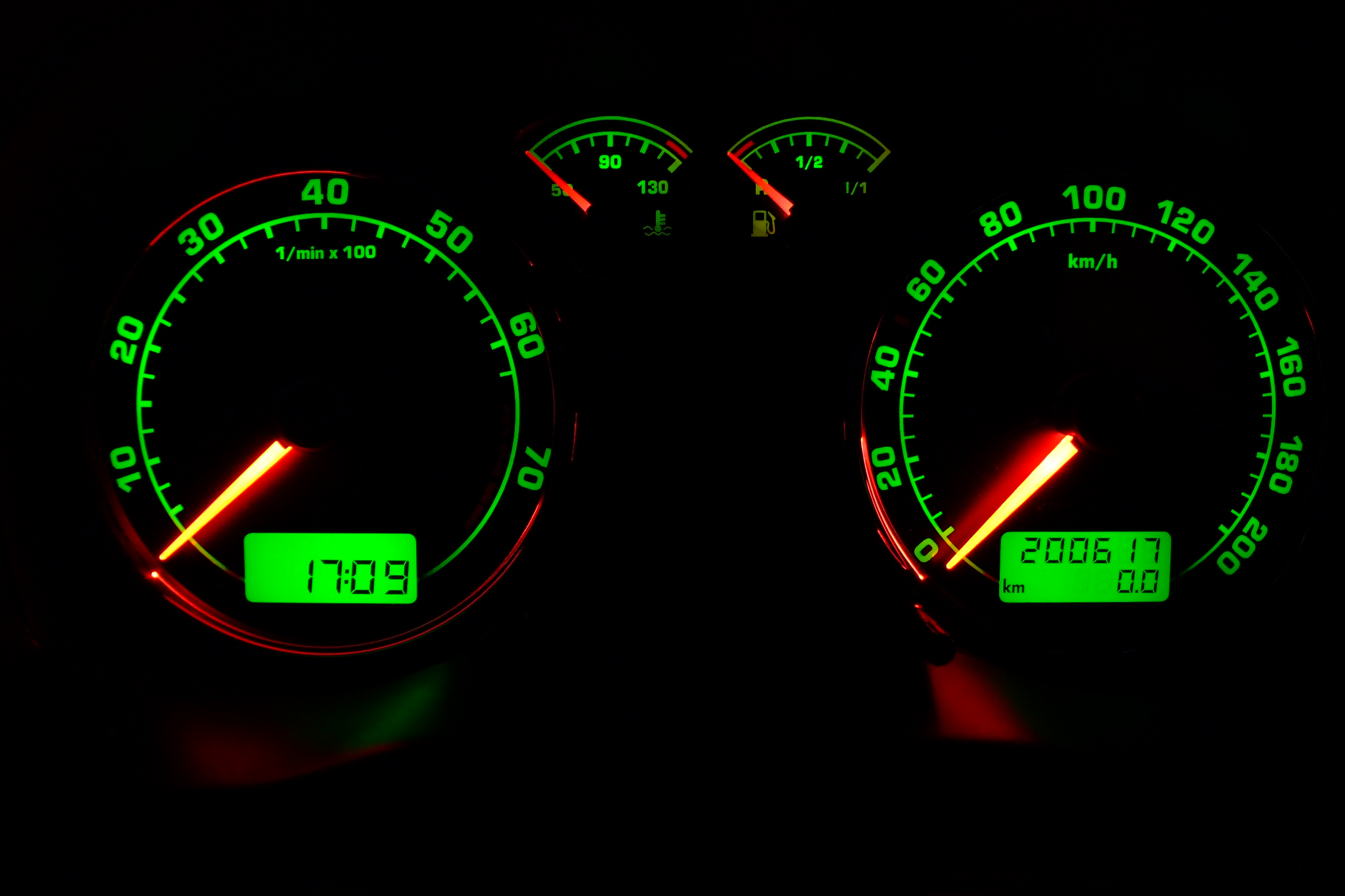

- ručičky přístrojů z Passat CC a změna barvy jejich podsvícení na červenou
- instalace šuplíku pod rádio ze SUPERBa
- instalace 12V autozásuvky do schránky spolujezdce např. pro napájení navigace

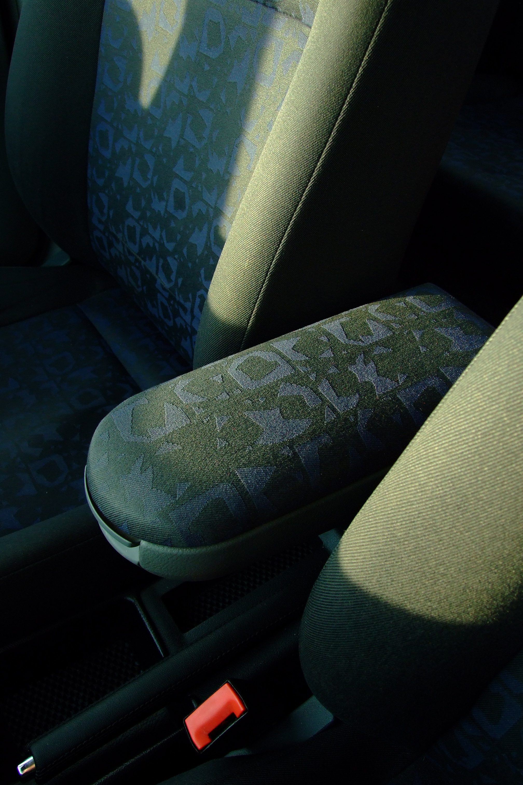

- přečalounění loketní opěrky látkou jako jsou sedadla

- montáž řadící páky s manžetou a krytu ruční brzdy - kožené provedení

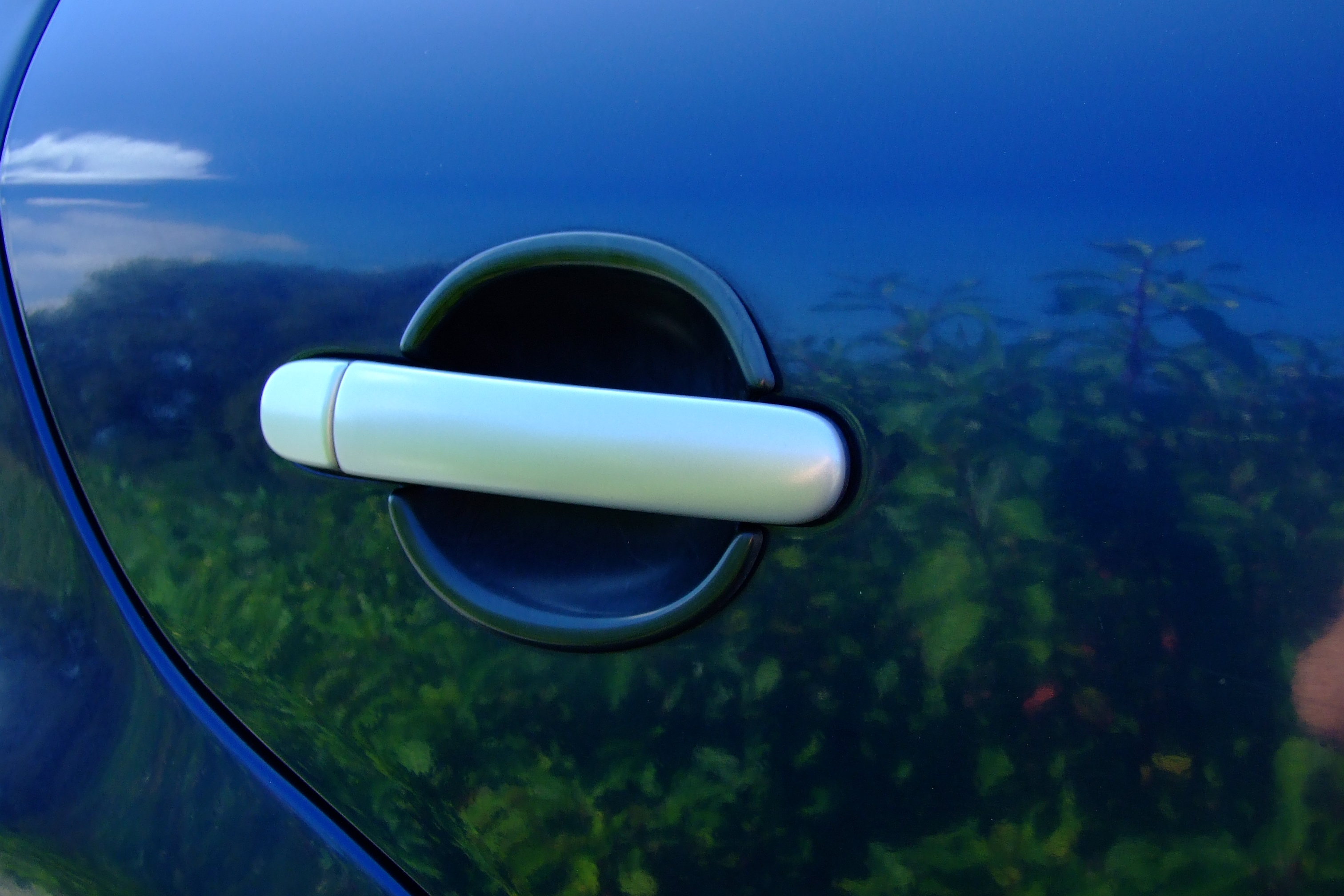

- výměna šedých dveřních madel a kliček stahování za černé
- reproduktory SENCOR za zadní sedadla + MDF podložky

- montáž zadní lampičky (diodový panel)

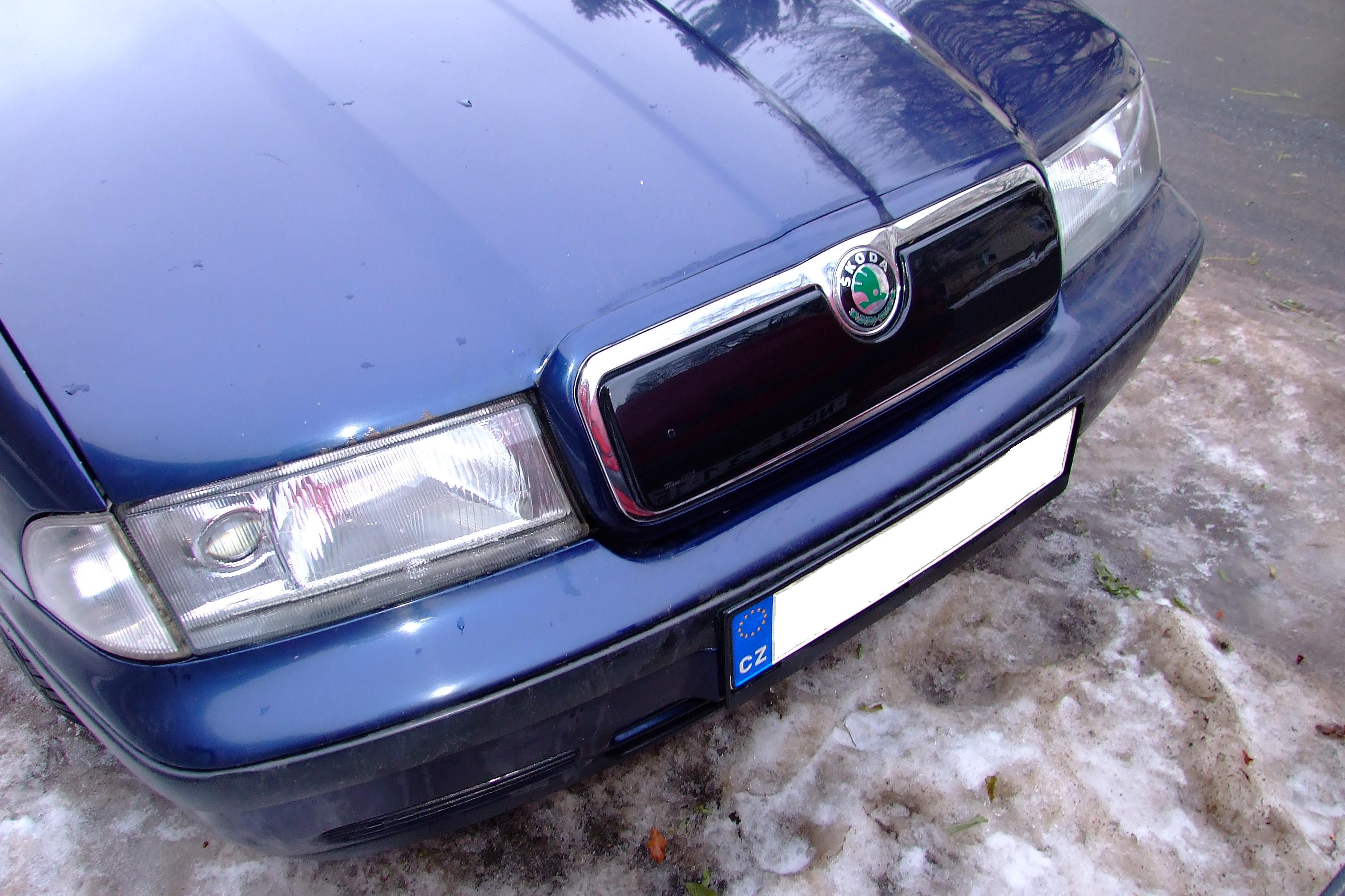

- montáž clony HEKO na gril masky

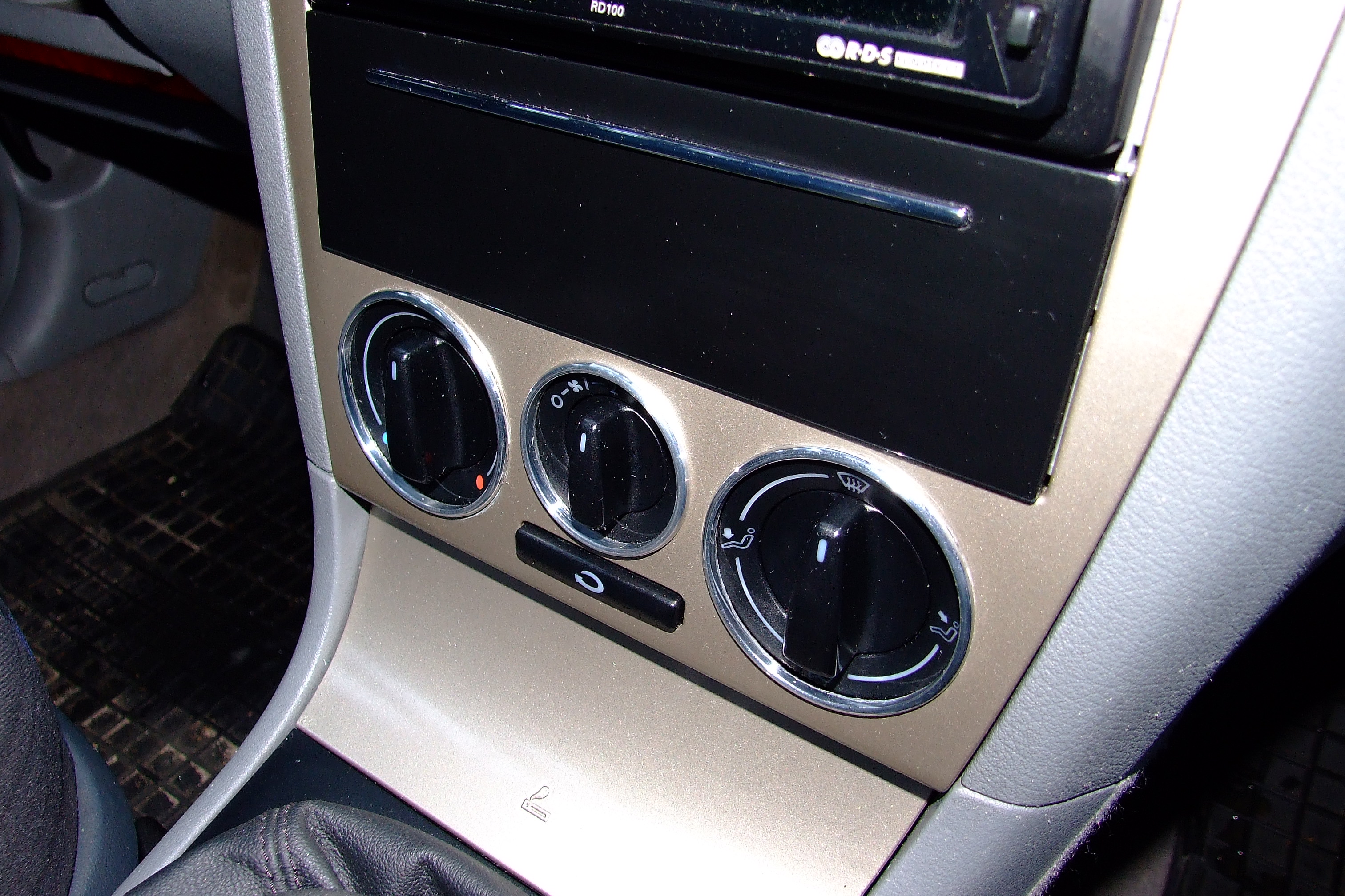

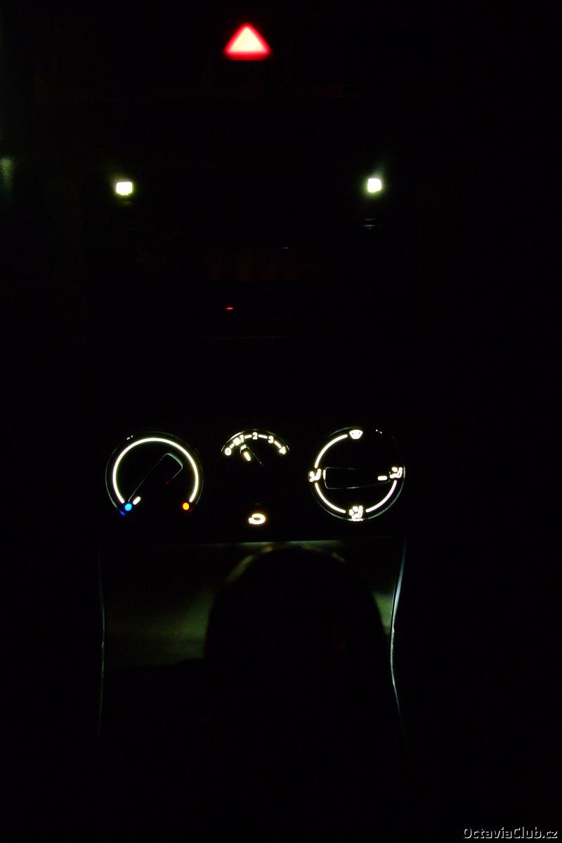

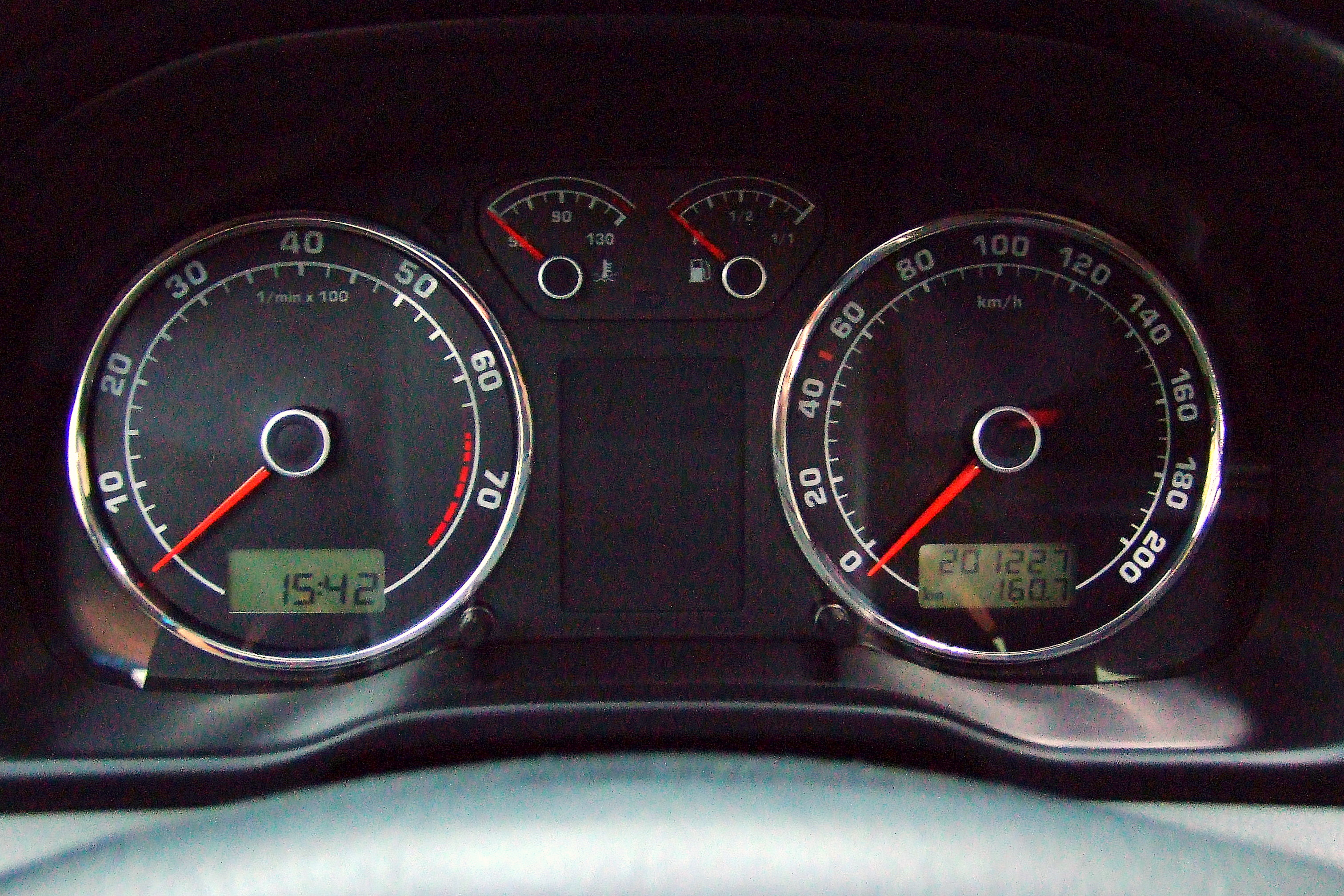

- montáž Al koužků na ovladače topení a zapínání světel
- výměna podkladů budíků-ciferníky jako facelift

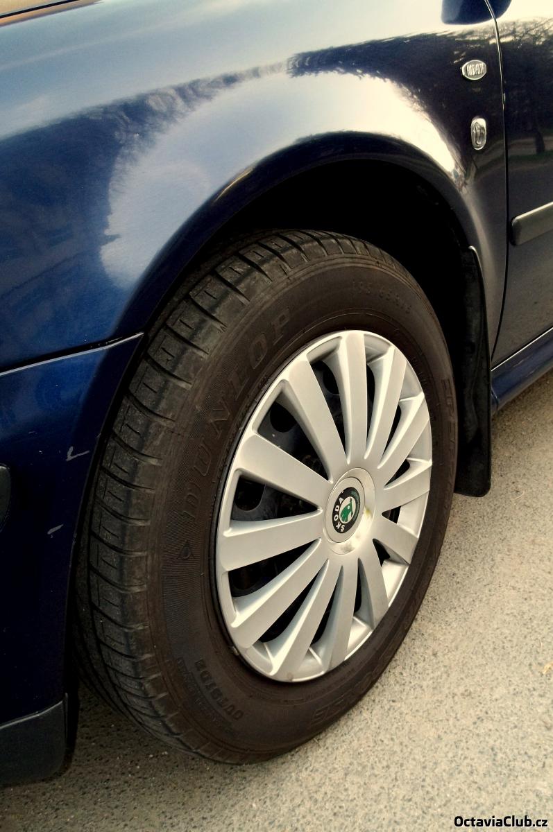

- nové poklice

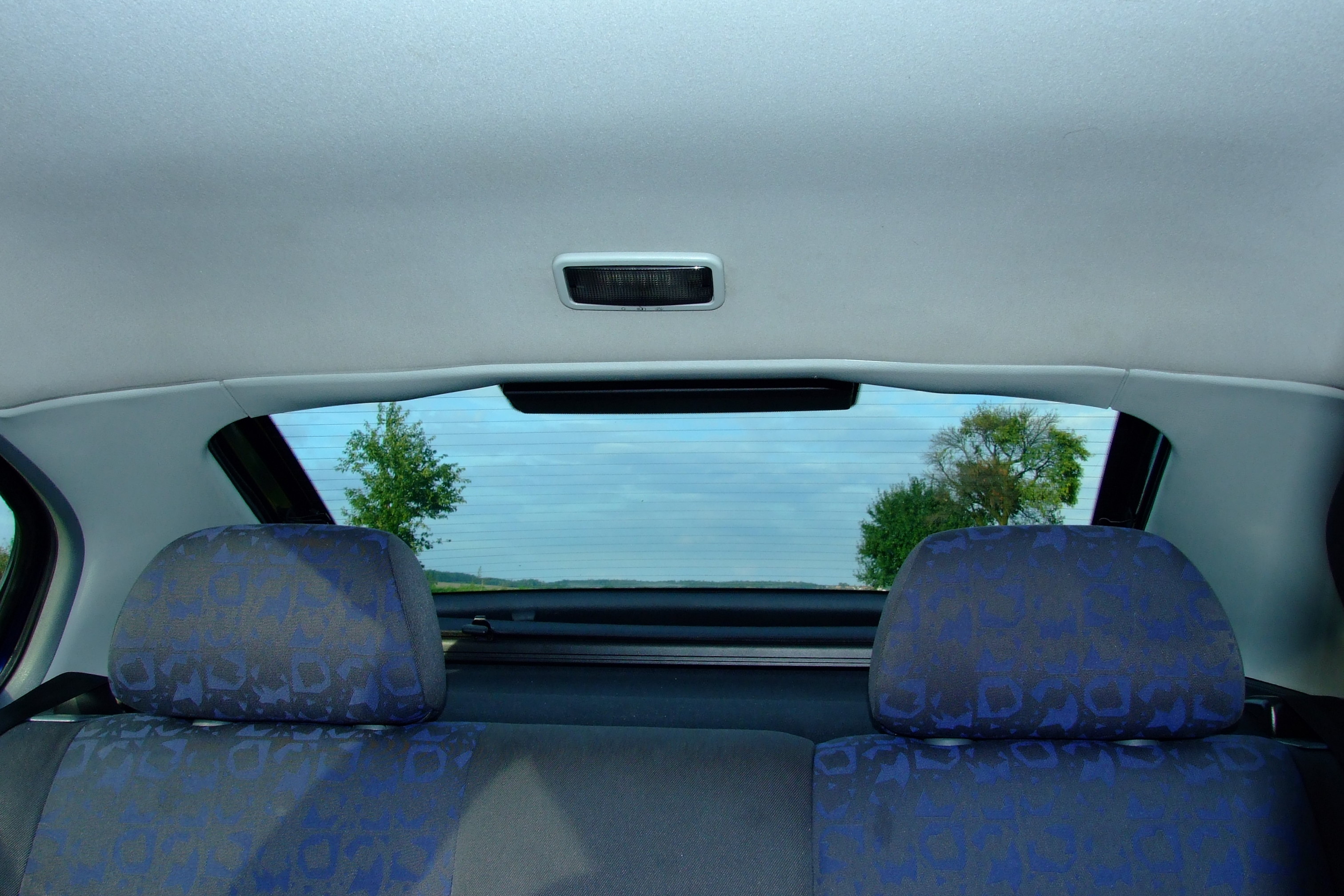

- diodové lampičky v zadním víku kufru + doplnění odporu do přední stropní lampičky

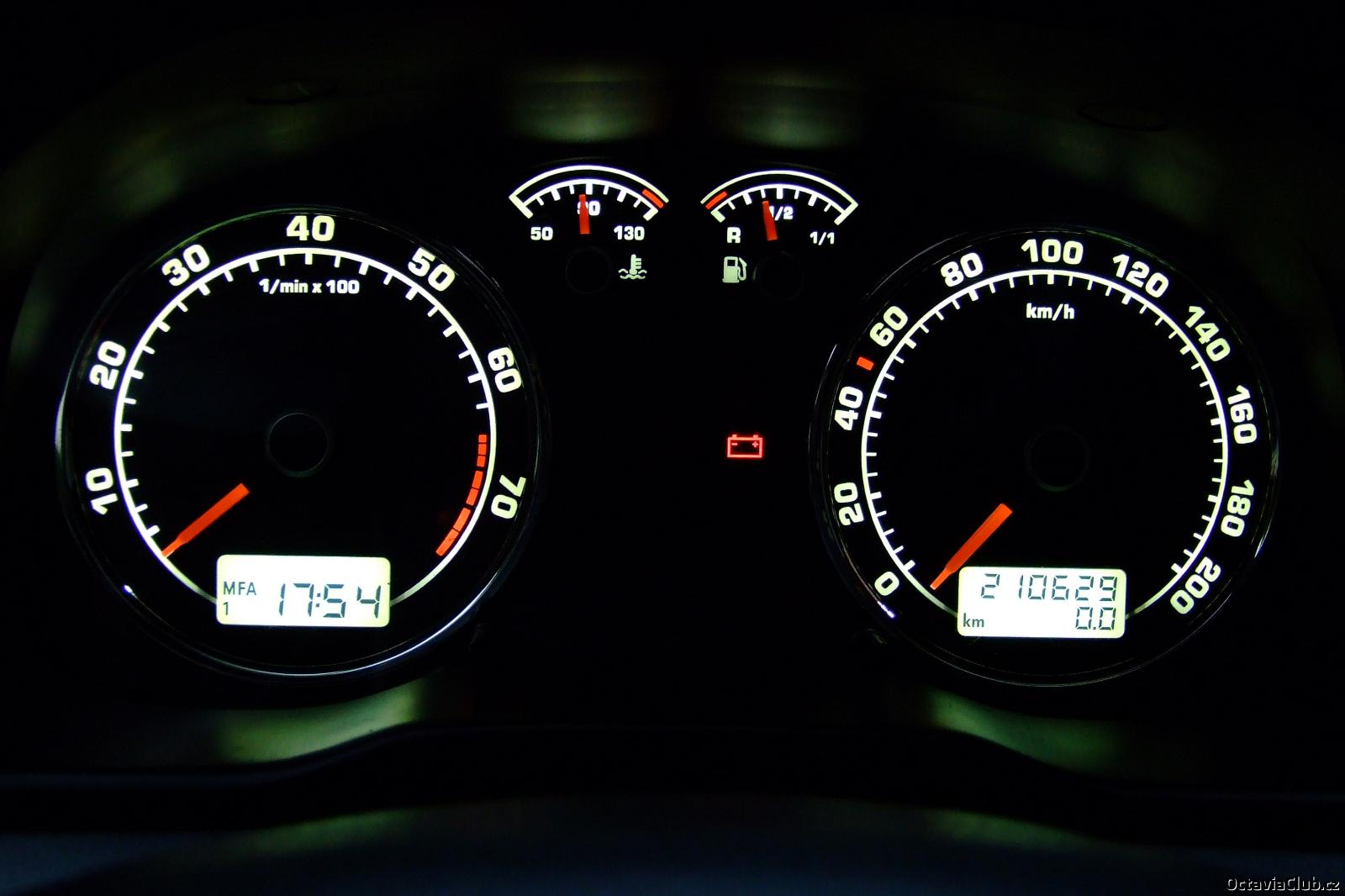

- změna podsvícení budíků a palubky na bílou barvu
- výměna ručiček Passat CC za Polo GTi

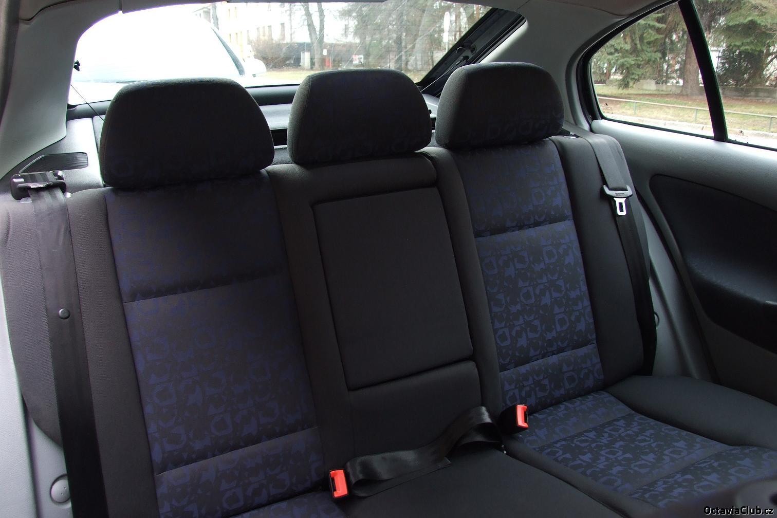

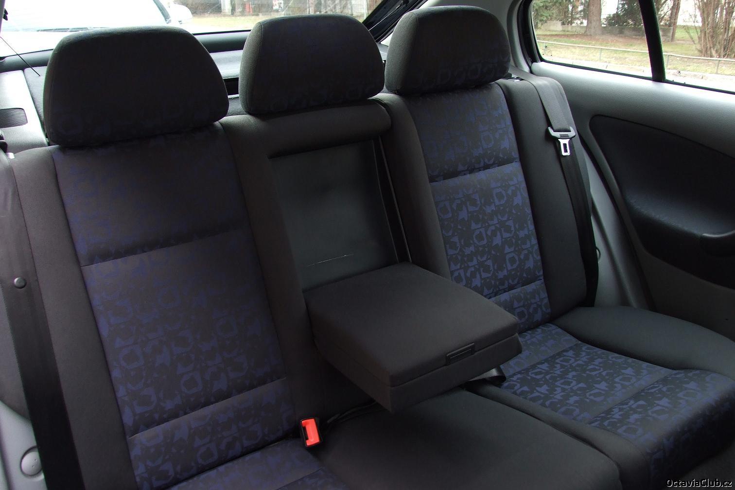

- výměna zadních sedaček, repase řidičovy sedačky-nový molitan s potahem sedáku a celé opěradlo

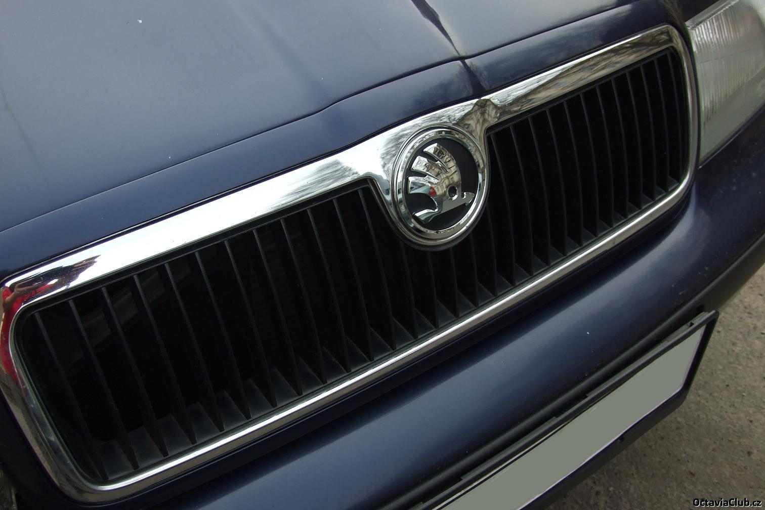

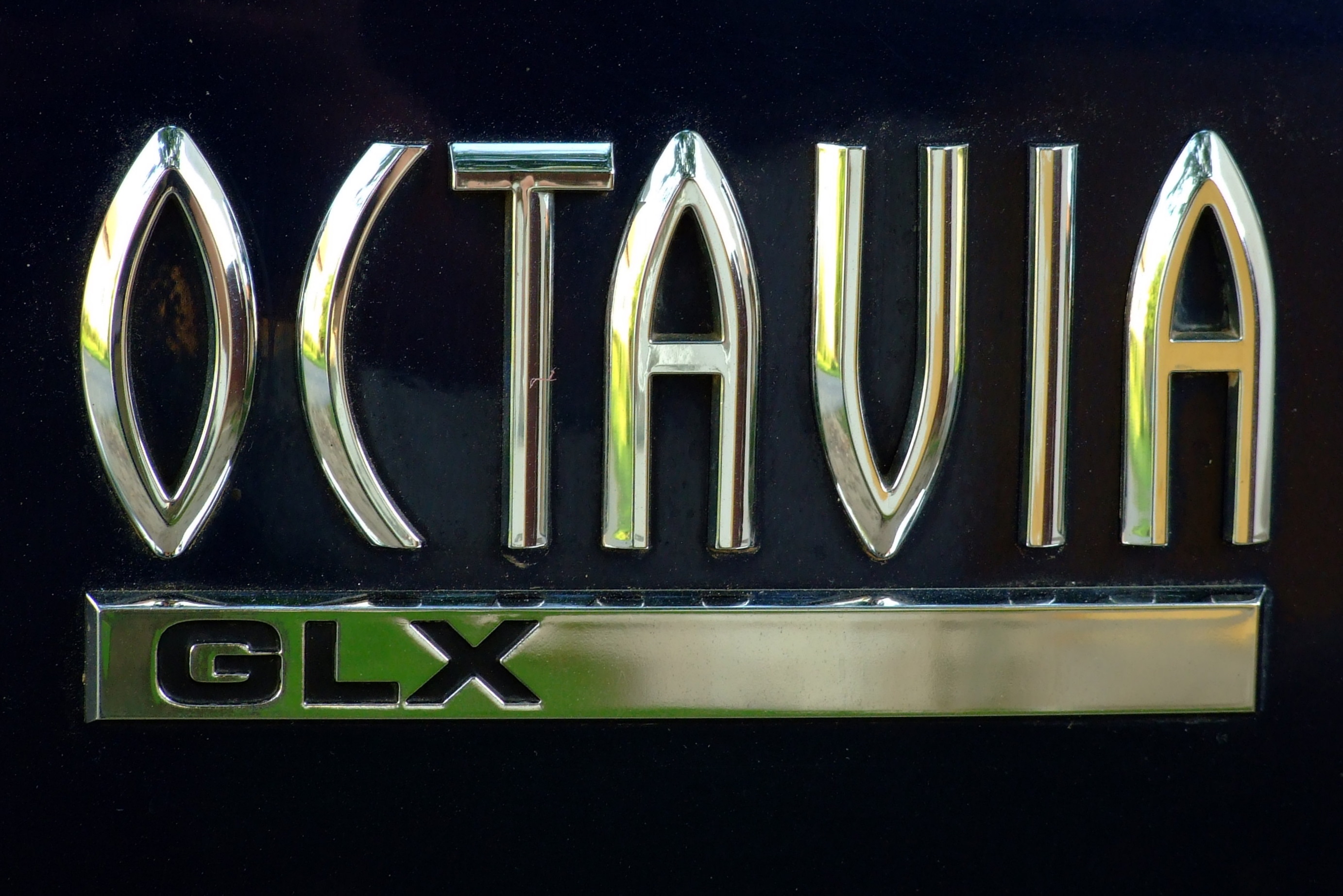

- instalace nových znaků ŠKODA

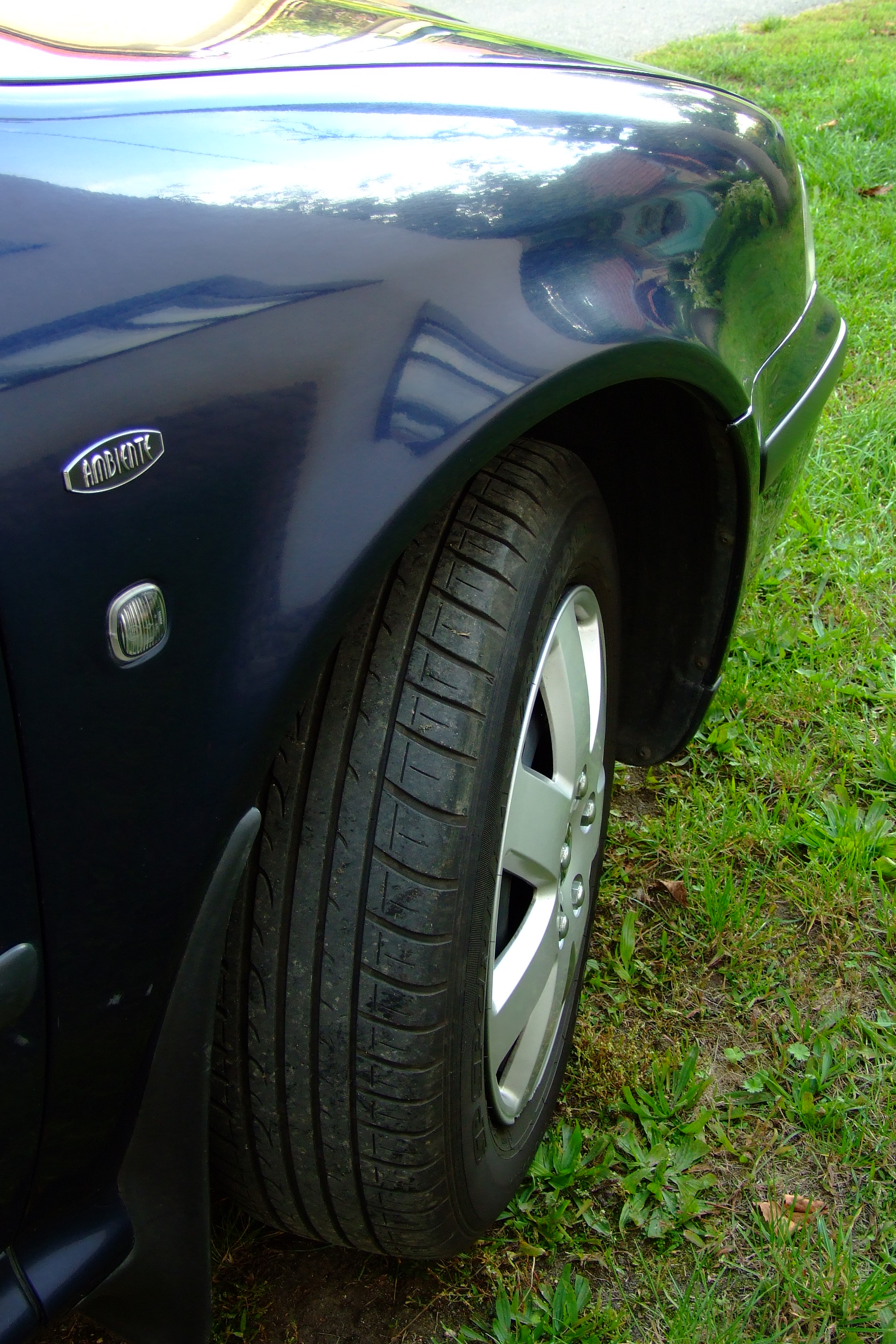

Tak dnes nahozeny zimní kola Good Year Utragrip 7 195/65R15.
Současně s tím výměna brzdových destiček, namontovány Ferodo Thermo Quiet. Očista brzdových kotoučů od rzi. Auto zabrzděný na heveru, zařadil jsem jedničku, nastartoval motor a "šábrem" jsem ty zrezlé hrany "osoustružil". Paráda kotouč jako nový :huh: .

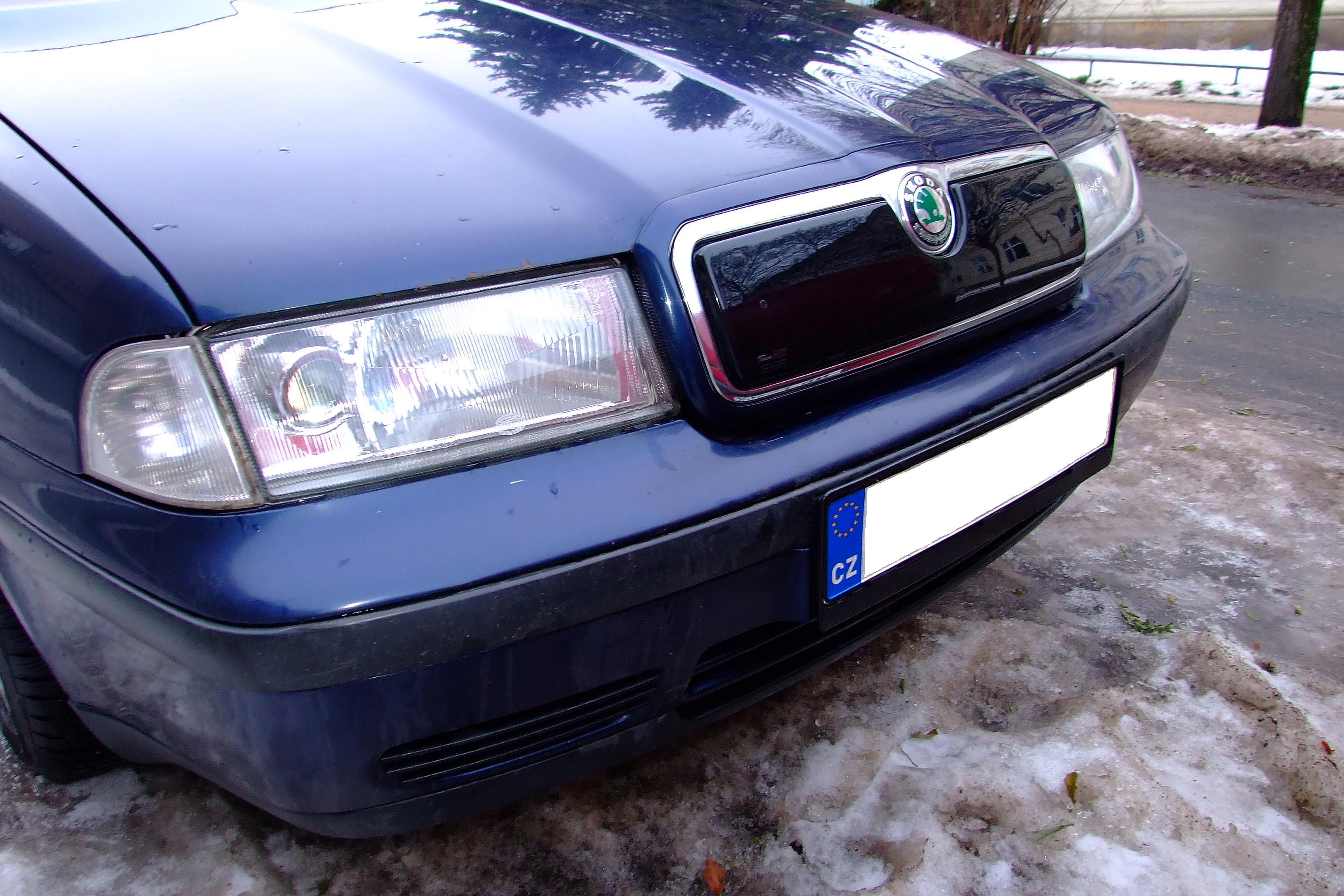

A na masku jsem namontoval tolik diskutovanou zimní clonu. Škoda jen, že nemá moc esteticky vyřešený ty uchycovací šroubky. Žlutý zinek není opravdu na vnějšku auta to nejhezčí řešení. Zkusím to pořešit nějak jinak.

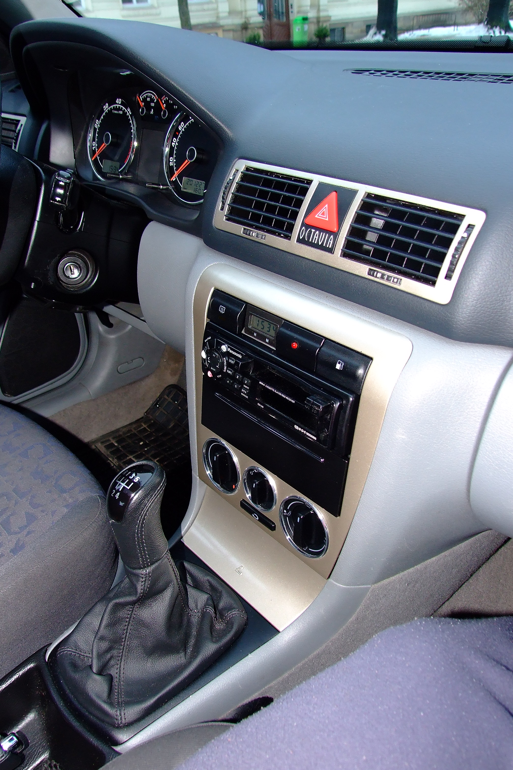

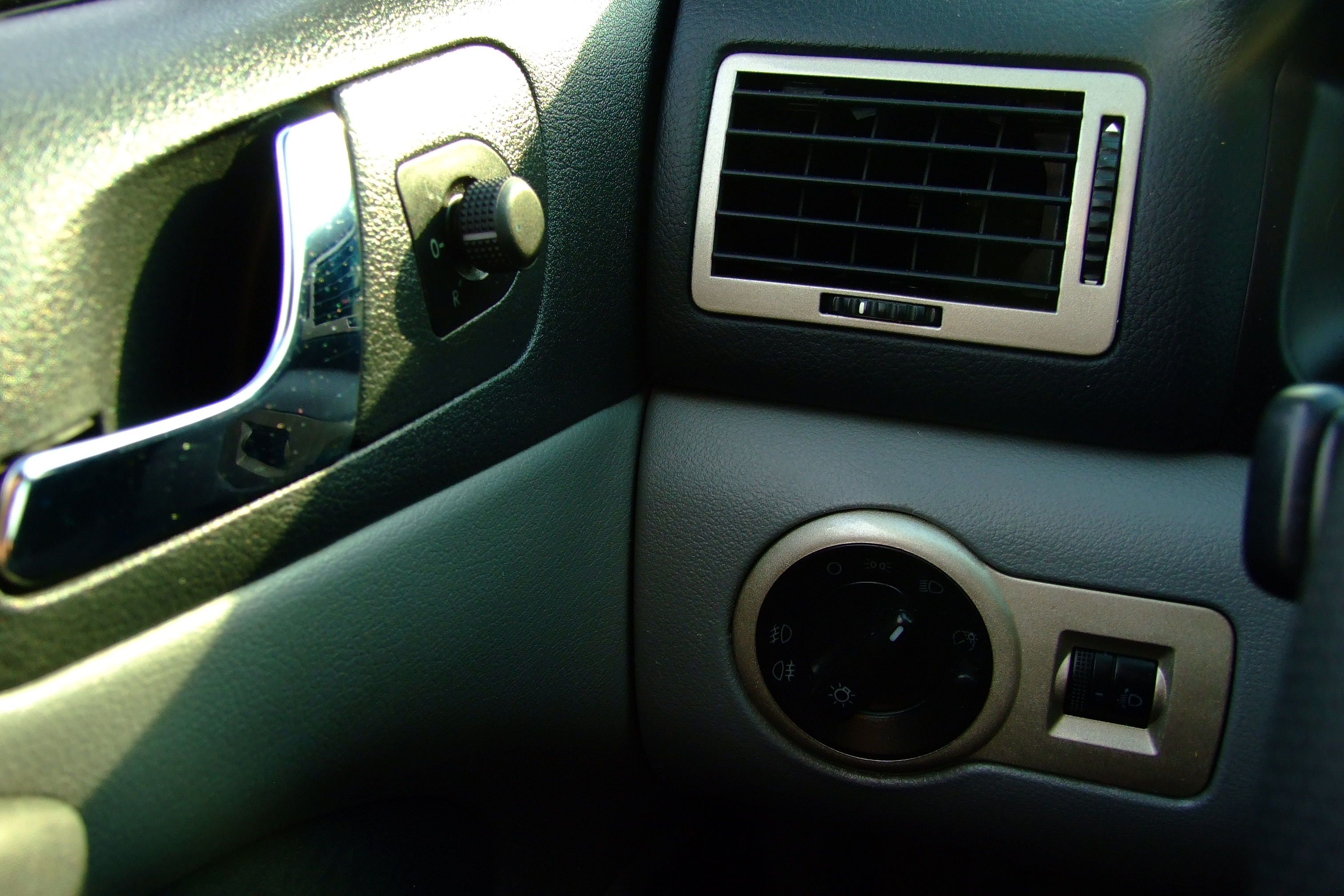

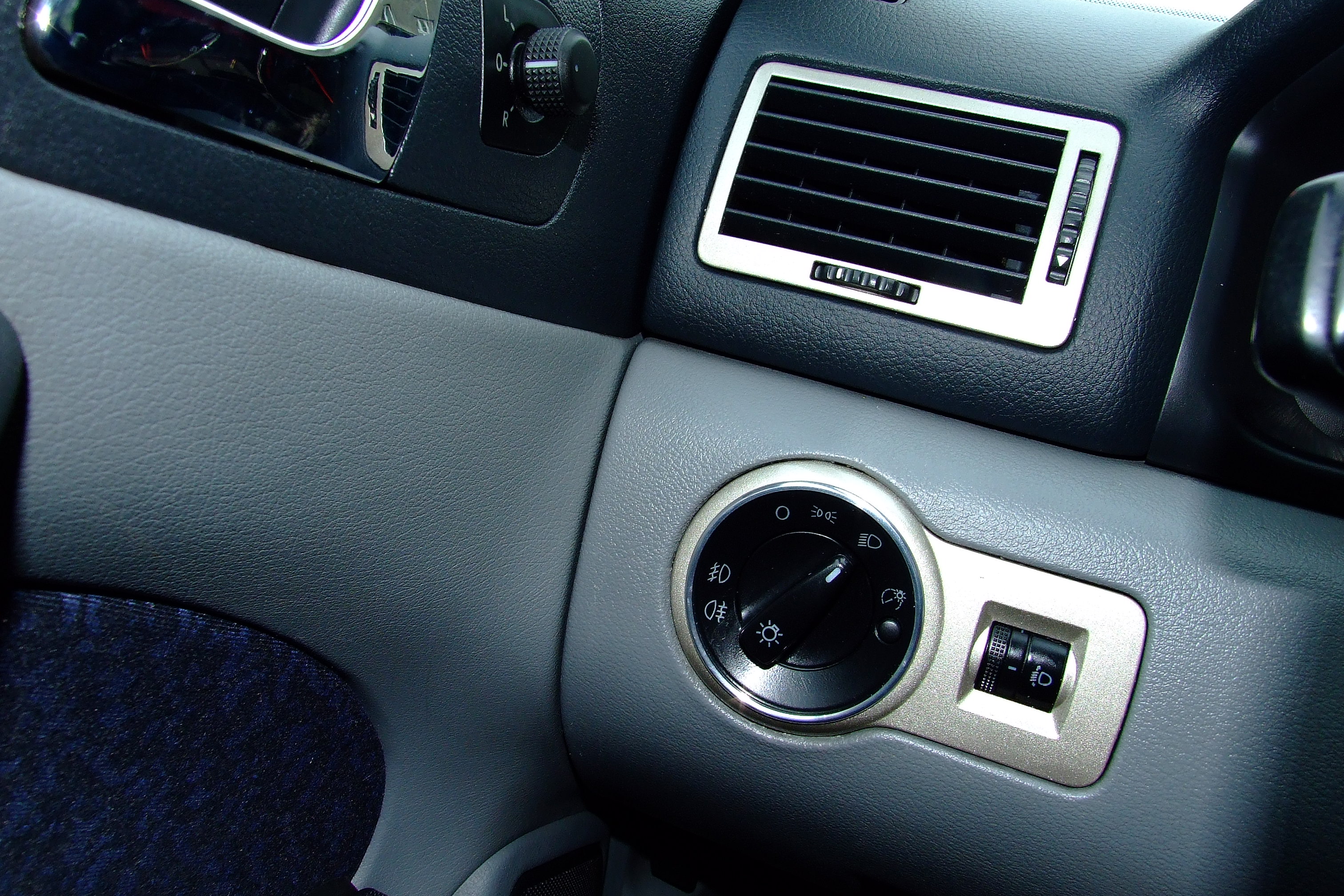

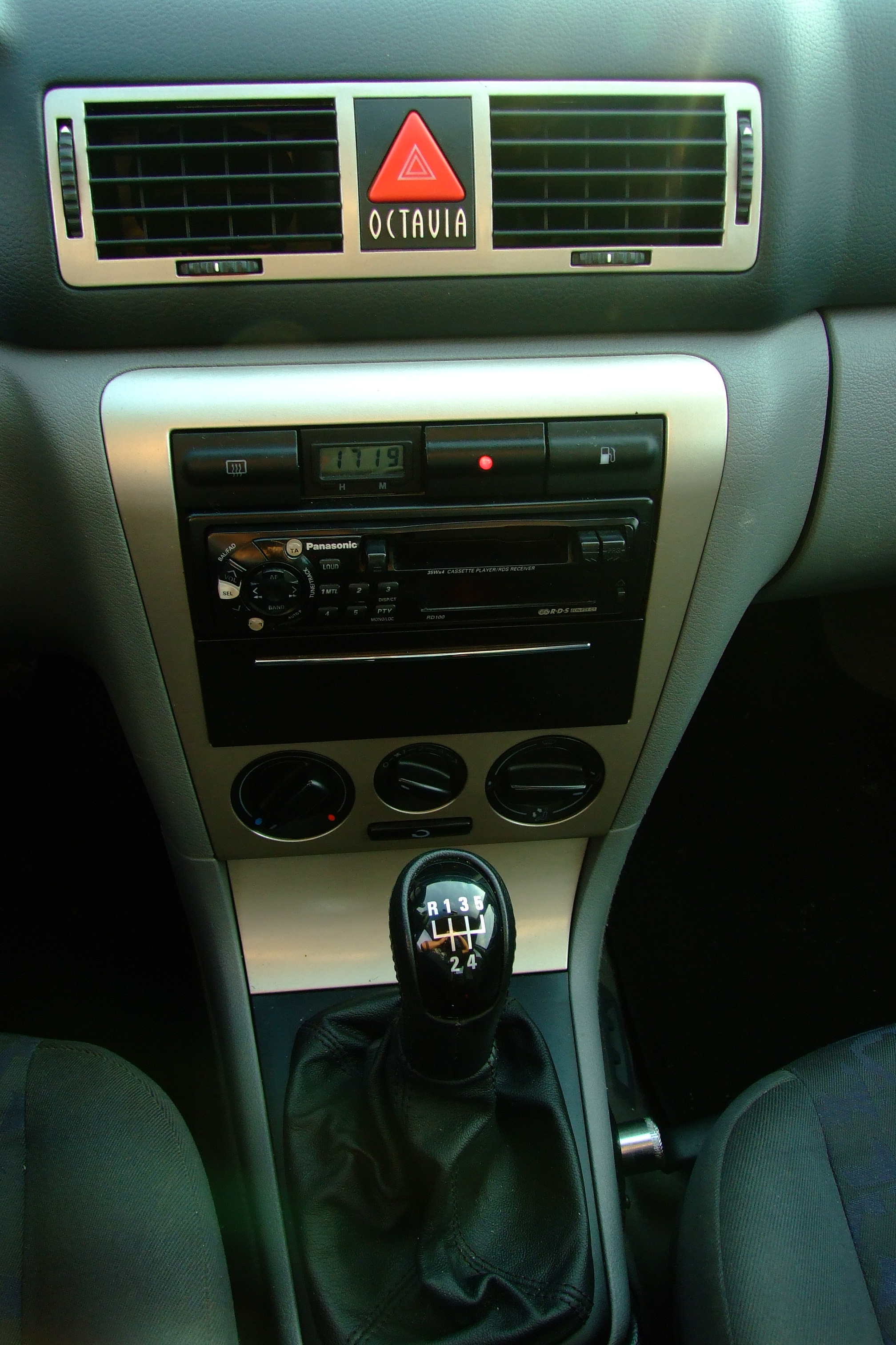

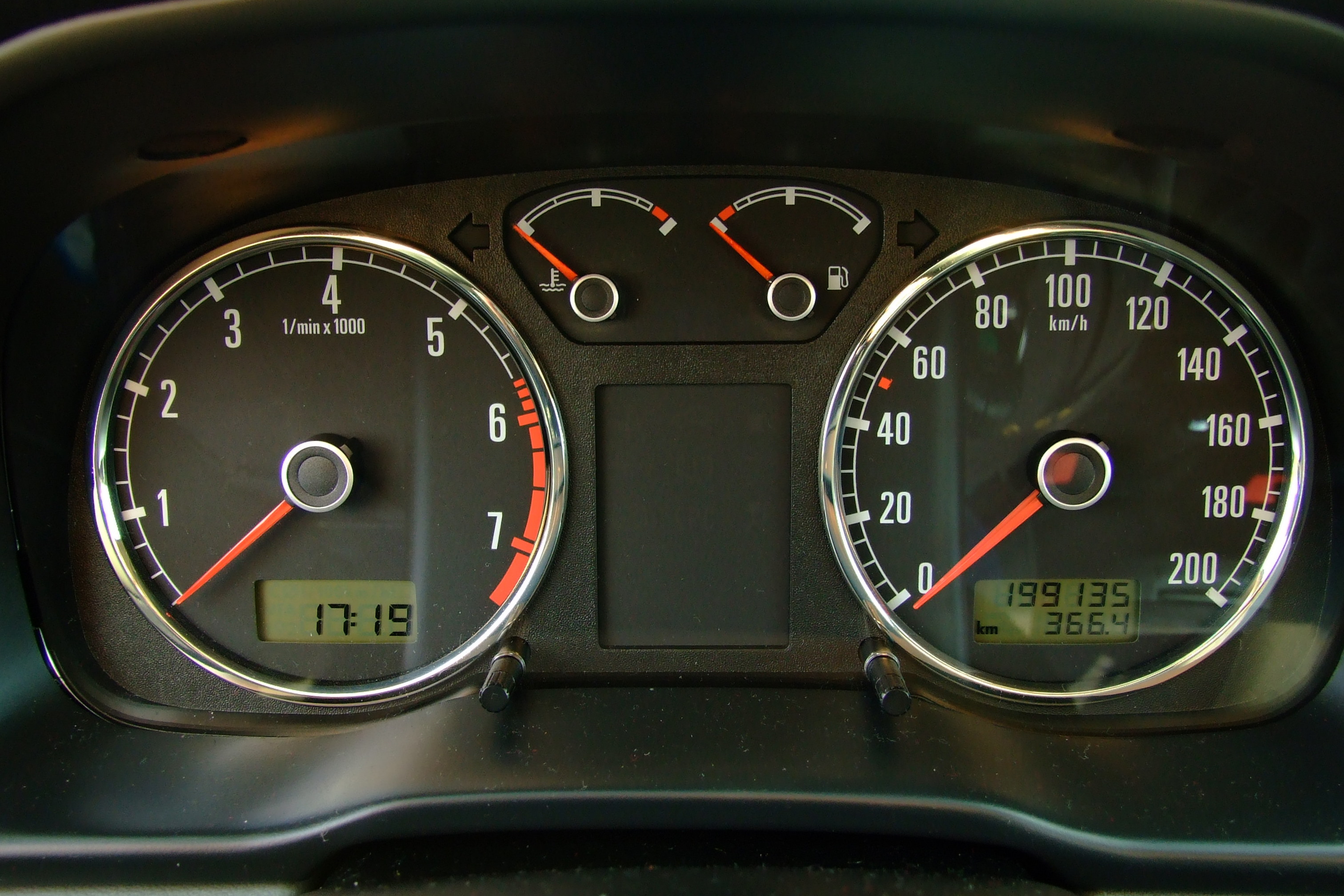

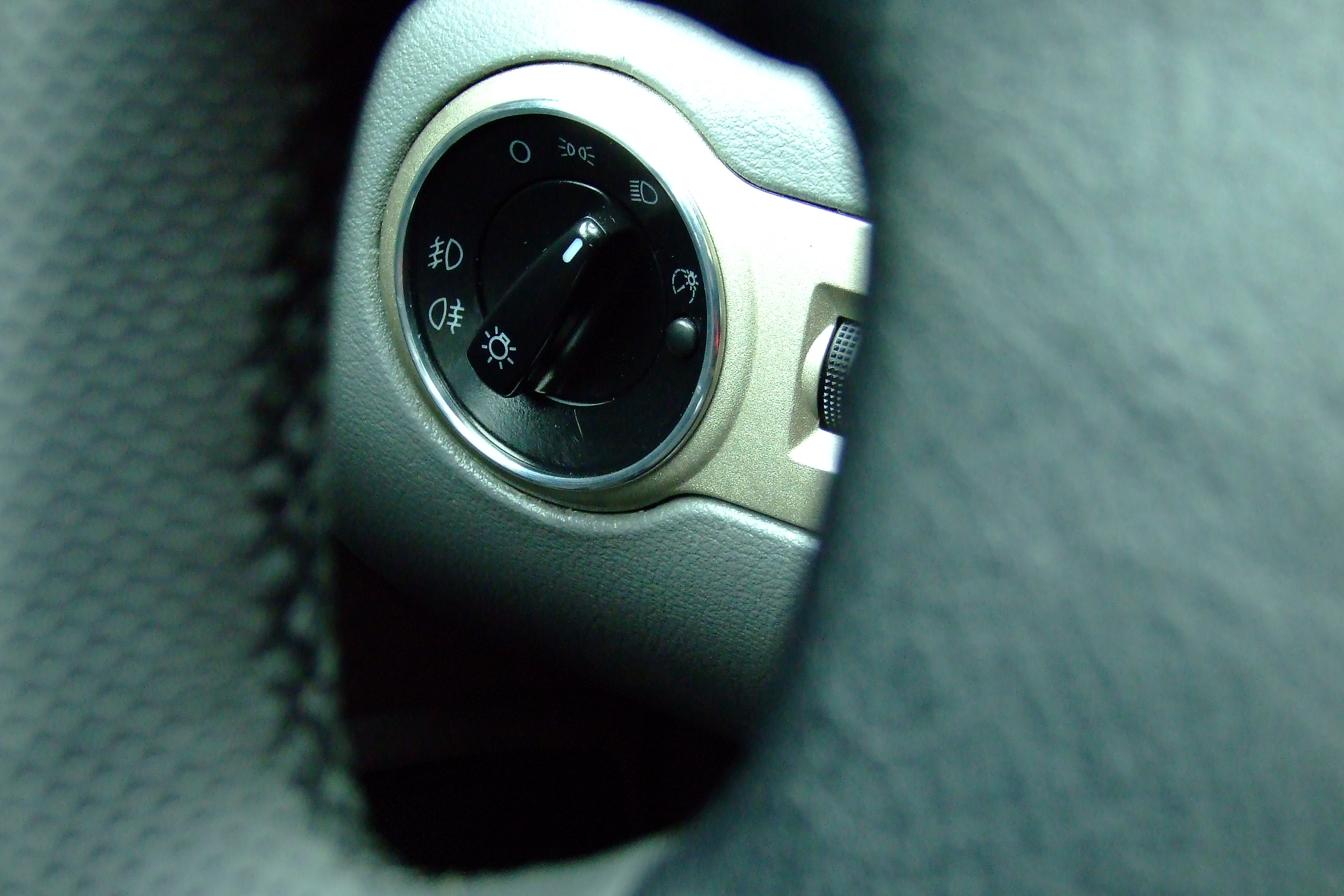

Tak dnes jsem se konečně dokopal k dalším malým úpravám v interiéru.
Výsledkem jsou nové budíky s ciferníky jako má facelift a Al leštěné kroužky ovladačů topení a ovladače světel. Obé jsem pořídil na http://www.aluramecky.cz/. Ale řeknu Vám byl to docela porod. Chtěl jsem ciferníky alá facelift a kontrolky v pozicích jako předfacelift. Bohužel jejich technologie neumožňuje "skryté" piktogramy kontrolek, jako jsou u originálu a to se mě moc nelíbilo. Takže to, co vidíte je výsledkěm použití ostrého řezacího nože a kombinace starých a nových folií budíků.
U Al kroužků jsem musel reklamovat kroužek k ovladači ventilátoru, dodali mě ho větší o 4mm větší a správný rozměr mě vlastně vyrobili nakonec asi na zakázku, neb tvrdili, že Octavia I facelift má průměr otvoru pro ovladač ventilátoru 48 mm.
Dál jsem jsem "cvaknul" taky tu clonu masky. Uchycení jsem vyřešil pomocí samoúchytných šroubů s nepřečnívající hlavou typ CH M5x18 ( http://www.protech-s...les/katalog.pdf , str.34). Pozor clona je laminát, takže jsem musel vytvořit pro hlavu šroubu zahloubení a šroub zalepit lepidlem. Použil jsem lepidlo CYBERBOND CB2004 ( http://www.gumex.cz/files/product/7/3/1511...05015_dok_8.pdf ). Držáčky clony jsou provrtány a pro uchycení je použita obyčejná matička M5.
