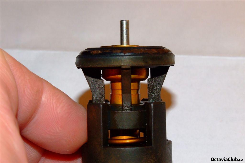

miklisek Odesláno Leden 17, 2012 Autor Sdílet Odesláno Leden 17, 2012 Tak zas moje oblíbená "závada" na chladícím zařízení. Zas blbne ručička teploměru. Mě fakt jebne. Auto se ohřívá, tak do půlky stupnice mezi 0 a 90° jede plynule, pak klesne o cca 5 mm a pak jede zase normálně nahoru. Vyzkoušeno i staticky, ne jen za jízdy. Zajímavý je, že spodní hadice k chladiči je studená, až ledová, takže termostat 100pro nepropouští. Po vypnutí motoru a zapalování a opětovném nastartování a ohřívání ručička leze nahoru plynule, bez zaváhání. Asi nějaký erupce na Slunci a špatnej tok elektronů drátama od čidla k motůrku teploměru. Ještě že spotřeba je zatím OK, ranní jízdy 6km v -5° okolo 7,7l/100km. 0 Citovat Odkaz ke komentáři
TomášT Odesláno Leden 17, 2012 Sdílet Odesláno Leden 17, 2012 to by mohlo být termostatem. neotevírá plynule, ale skokově. Něco podobného nám to dělalo na Š105. Ručka lezla nahoru, až k 90°C, pak najednou frrr dolů na 60°C (to otevřel termostat, kterej "zachrápal") a pak už došla normálně na střed a dál v pohodě. 0 Citovat Odkaz ke komentáři
miklisek Odesláno Leden 17, 2012 Autor Sdílet Odesláno Leden 17, 2012 Dík za radu, taky tuším zradu v týhle části taky, ale neodvažuju se na termostat ani pomyslet. Vždyť by to byl už jáužnevímkolikátej ! A to nekupuju čínský a EU shity, ale zn.WAHLER, což by měla být ten nej........ kvalita . A víko mám taky nový, originál od JELDy z cc-ček. A to musí "zachrápat" nějak divně, když je spodní hadice studená i po dojezdu po těch 6km. Prostě si asi v půlce ohřívání jakoby ucvrnkne, má asi dojem, že už by měl otevřít a pak najednou zjistí, že má mít zavříno, páč je zima, tak zavře. ACH JO ! Malé doplnění, díval jsem se, kdy jsem měnil termostat naposled a ono to bylo pří opravě zacpaného topení 16.12.2010 v servise ŠA. Takže WAHLER tam určitě nebude.....:D . 0 Citovat Odkaz ke komentáři

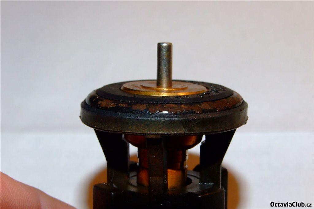

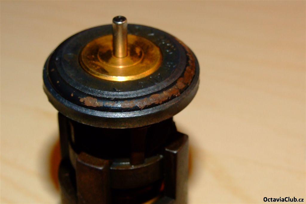

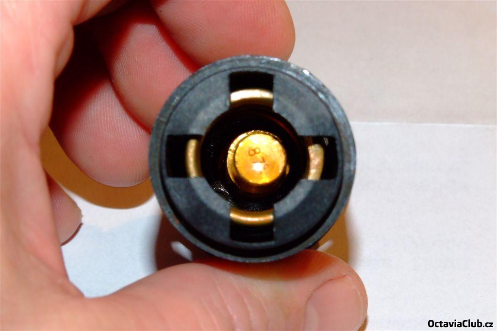

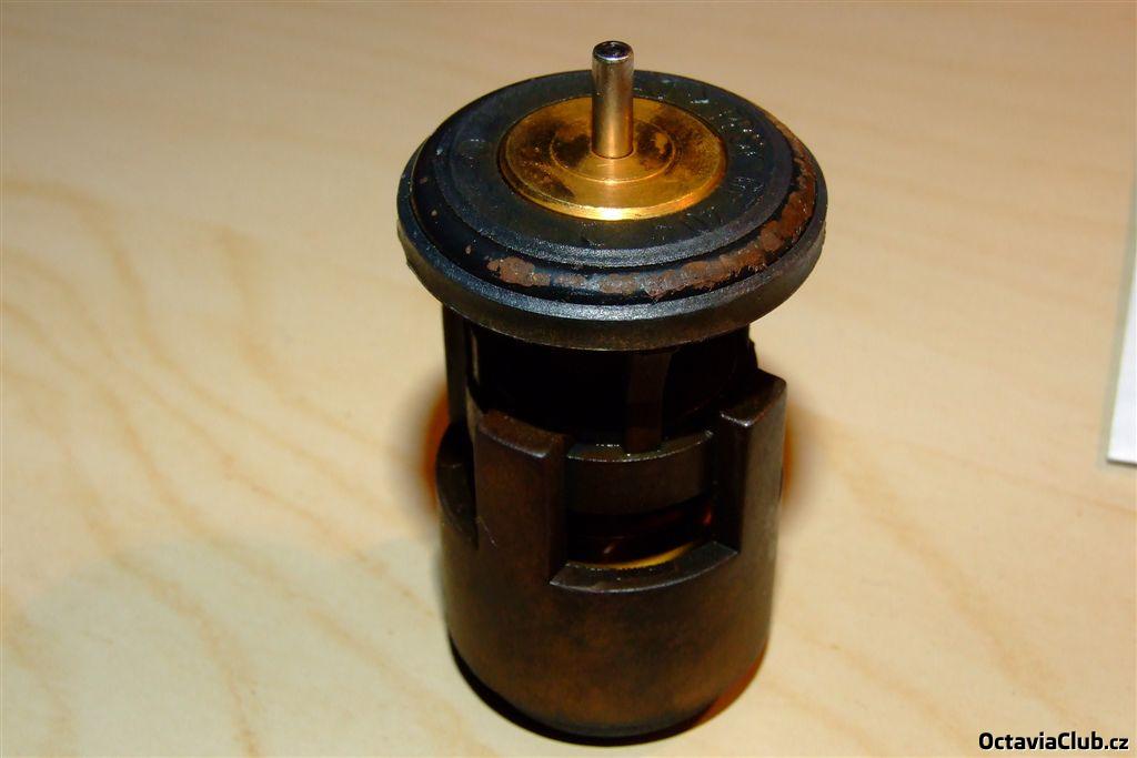

miklisek Odesláno Leden 21, 2012 Autor Sdílet Odesláno Leden 21, 2012 Tak má oblíbená závada termostat se potvrdila: vadný termostat. Při opravě před rokem mě dali v servisu ŠA neoriginální ND, i když na faktuře je cena 587,- Kč bez DPH. Termostat je evidenteně čínskej, protožr vosková patrona je nalisována křivě, plastová klec je pokroucená v oblasti žeber a na těsnícím kroužku je napařena vrstva kotelního kamene, jak to nedovíralo a protýkalo to tou malou škvírkou. Podotýkám, že jsem za ten rok od opravy "nevařil" takže vysokou teplotou se to 100% nemohlo zkroutit. Takže jsem tam dal WAHLER, který jsem měl doma do rezervy. Asi to budu reklamovat, účtovat takový prachy a dát tám čínskej shit...... 0 Citovat Odkaz ke komentáři

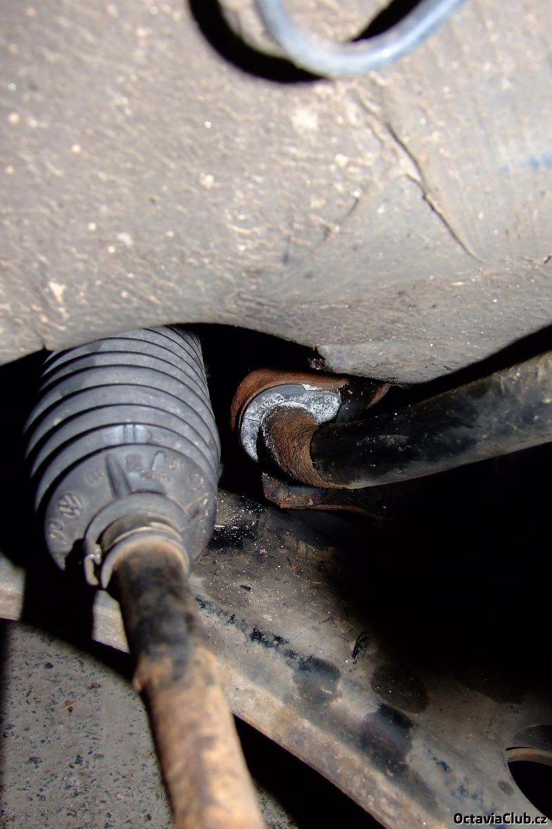

miklisek Odesláno Březen 19, 2012 Autor Sdílet Odesláno Březen 19, 2012 Začala vrzat přední náprava při zatočení vlevo. Po dlouhém pátrání (horní uložení je nové, siletbloky stabiku OK, kosti taky, ložiska vloni nová) jsem objevil zdroj: rejdový čep asi trochu ztratil kluzné vlastnosti (že by to byl následek zapadnutí na horách a vyprošťování auta, které sedělo na břiše ?). Zatím promazáno převodovým olejem, uvidíme, jak dlouho to vydrží. Čepy jsou původní, takže uvidíme jestli vydrží ještě pár 10tkm, protože jsou OK, nemají žádnou znatelnou vůli. Ale asi už mají nárok na výměnu po 214tkm. 0 Citovat Odkaz ke komentáři
