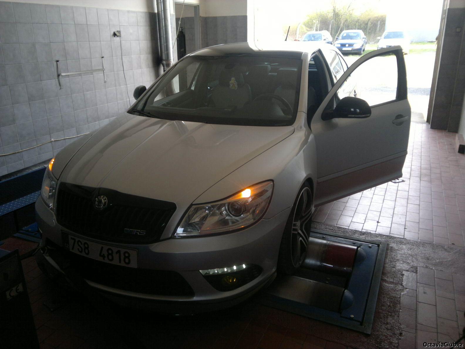

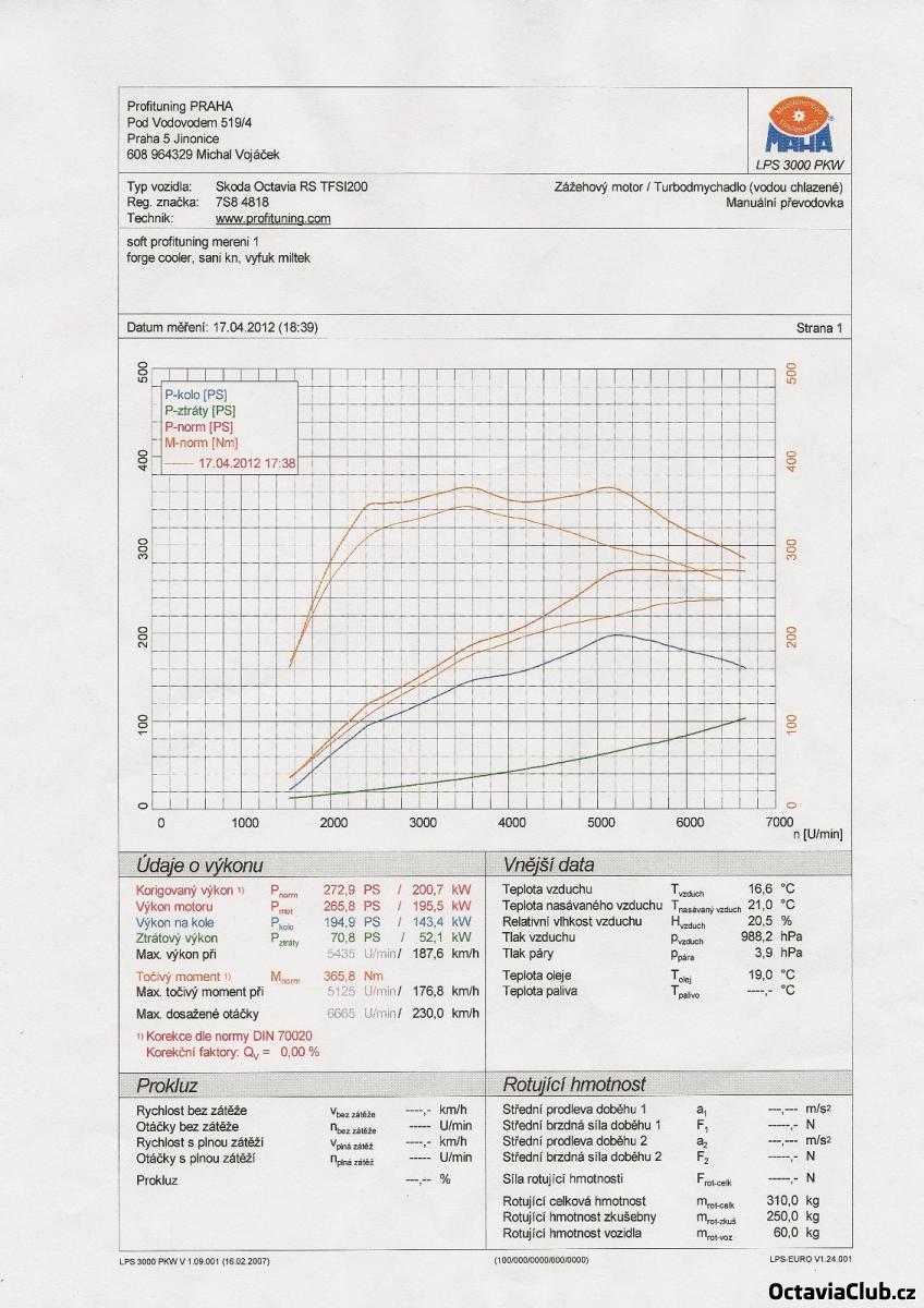

Tak trochu to tady oživím. Dnes jsem byl s koktou na chipu,u Mvoleska, a jsem spokojen s upravou. Před upravou se naměřilo 238koni,to jsem byl docela mile prekvapen. A nyní po uprave a sladění je tam krásných 273kobyl a krouták mám 365Nm. Znát už to je poměrně hodně, jede to parádně.

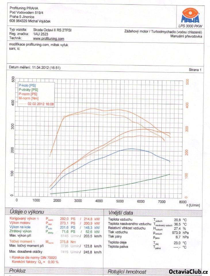

Tak rozdil tam je docela velky. Ted jde o to,jestli tam nebylo vic uprav. Protoze mi je divne ze to toci 7414 otacek. Me co vim tak to toci max 7tis,pak uz tam je omezovac. Je videt i podle tech grafu,ze jsou dost rozdilne teploty vzduchu,to si myslim ze vykon taky ovlivni. Co TFSI to asi original :rolleyes: . mam tam sice sani od KNka,ale filtr jsem vyhodil a dal tam obyc papirak a vaha je vyrazena

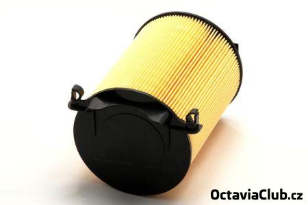

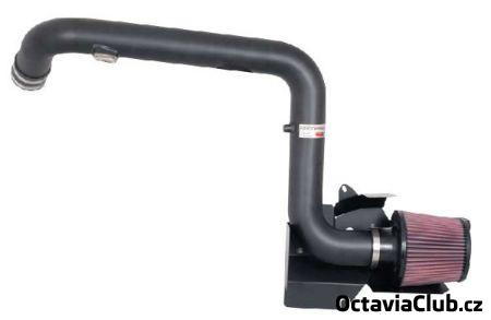

Tak to sani tam je KN kit69 , ale po case jsem vyhodil ten hrib co byl u toho a nahradil jsem to klasickym papirovym filtrem co se dava do FSIcka , trosku upravy a padnul tam jak vysitej. Ale ted otazka,jestli to nebrzdi privod vzduchu.

Tak kola to taky ovlivni, to mi rikal i mvolesko, vaha hodne rozhoduje. Ono i ty brzdy vazi taky o dost kilo vic nez 312mm. Filtr jsem menil kuli tomu ,ze kdyz jsem se kouknul zevnitr toho KNka proti svetlu,tak tam jsou videt malinkate dírky a myslim si ze to propusti vic prachu nez ten papiram. Nekde na foru sem cetl, ze nekomu kuli KNku ( uz nevim jestli to bylo primo kn nebo jina znacka) se znicilo turbo...

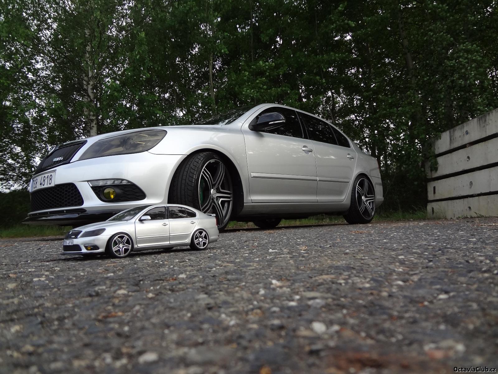

Jinak foto dvojčat :D
MIchale máš ji pěkně vymazlenou !!! kdo ti dělal ten model ?? a kolik přibležně vyšel ?? :palec:
