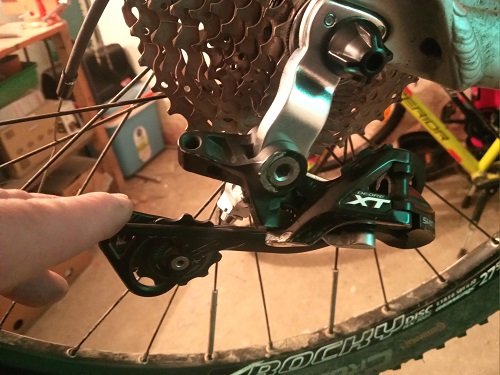

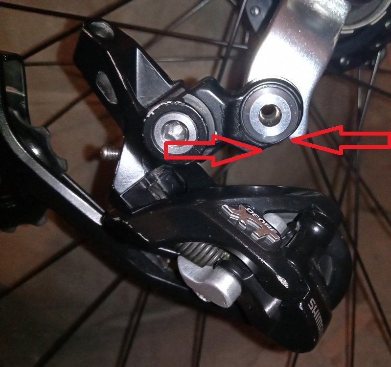

nyní mám na kole kazetu 11-36 a přehazovačku Shimano Deore XT RD-M780 SGSL 10s Shadow bez direct mount, což byla chyba poněvadž jsem musel pořídit i novou patku GH-058 abych byl schopen jízdy protože na originál patku byla přehazovačka ve špatné pozici viz příloha , chtěl bych vyzkoušet přímou montáž na patku, kterou jsem demontoval, připadá mi přímá montáž lepší pro vedení a řazení, pokud se pletu tak mě opravte, v příloze je originál patka(direct mount) a nynější patka GH-058IMG_20200630_180406.jpg.48f0a036098c8ae615abfd08129cf71c.jpg1279198574_Doraznapatkuaroub.jpg.fe1f95bdc18b4b9ae087ad56d38252f0.jpg310143815_Vymezen.jpg.1c0da07d64754c788c8971fac26601ad.jpg

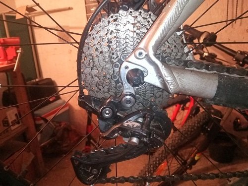

Udělám pro představu fotku kde je max na odklonu od patky a jak to vychází na zadní 36, na originál patce by to šlo, je totiž delší a samotná hazka je v jiné pozici, proto bych chtěl s přímou montáží na patku a to je mám tušení 781, kde je možnost volit mezi dvouma variantama, ale nejsem si 100% jist
Zde je foto, kdy mám štelovák na doraz, přehazka je při tomto nastavení hodně vzadu, přehazka by měla  být více zavřená aby řetěz pobral více procent pastorku,IMG_20210316_165441.jpg.021cef6c6d104ce8f8c72aeb18766fe0.jpgIMG_20210316_165604.jpg.253f5cac7fc4ba34a7e31f53eed37f20.jpg

Tak jsem sehnal jetou přehazovačku Shimano XT RD-781, kde je možnost montit přímo na patku,
Díval jsem se na jedno video na Youtube kde borec využívá XT RD-781 s kazetou 11-42,
je pravda, že je v plném napnutí stopořená jak klacek, ale důležité je, že bude plnit účel :smich:

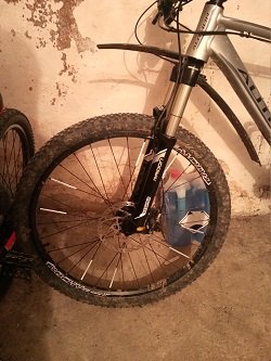

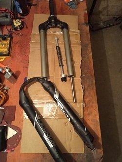

Preventivně jsem rozebral vidlu a provedl komplet čištění a promazání, starou vazelínu jsem dal pryč a dal novou, natlakoval 120ti PSikama seřídil odskok a je hotovo, a to je právě to co mě neskutečně motivuje :palec:
