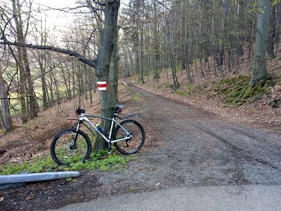

Tak jsem dnes předělal  vidlici na olej ROCK SHOX 7WT,
provedl jsem opět komplet demontáž, vyčištění od zbytku vazelíny, pěnové kroužky jsem vyčistil a nechal v oleji nasáknout,
originál byla ve vzduchové patroně vazelína, která byla víceméně vytlačená k horní části, kluznost nebyla tedy 100%
do vzduchové patrony jsem dal 10 ml a do každé nohy 15 ml oleje 7WT
měděné těsnící kroužky jsem nahřál do ruda a poté hned ponořil do studené vody,
vše jsem dotáhl co to šlo a provedl natlakování a seřízení odskoku, celkový chod je opravdu znát, vidlice reaguje okamžitě což s vazelínou se říct nedalo ani když byla nová, zítra ji otestuju ve větší zátěži, tak snad bude jízda příjemnější a olej nebude prosakovat.
Tak výsledek dnešní projížďky je super, olej neteče a odezva je o 100% lepší nežli s vazelínou,
samozřejmě nedokážu srovnat s jinou lepší vidlou, ale pro mě je to opravdu posun a jsem spokojen, jediné co musí dělat při jízdě ve větším stoupání je, že musím vidlu zamknout neboť při odemknuté dochází při šlapání k propružení což u vazelíny nebylo,
pár fotek z dnešní jízdy kde jsem zajel i na trail kde jsem ji naložil
