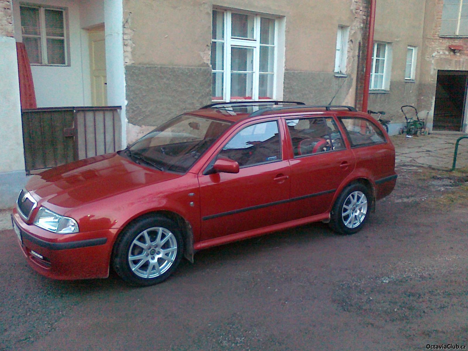

Dnes přezuto...:-))), lehce umyto, mohu jen doporučit v Jaroměři novou bezkontaktní myčku KARCHER :palec: , stav viz první foto, za 160kč a to jsem si s tím hrál :prcprc: (bylo to pro mě poprvé,je to čerstvě otevřeno) - předmytí, šampon, oplach, vosk a nakonec leštění, vše pouze wap, nic ručně. Jinak ovládání jednoduché, v čele myčky je i měnička z papírových bankovek na kovové.
Upraveno uživatelem McDrapi
