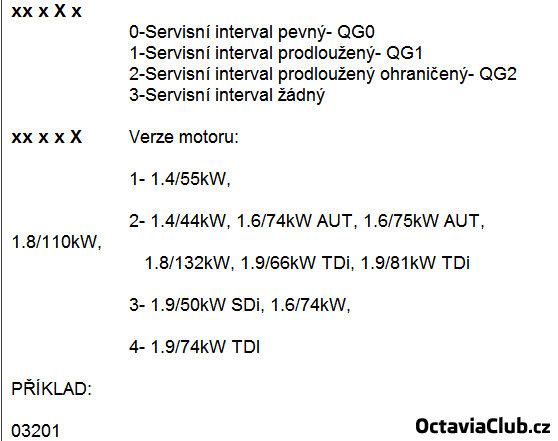

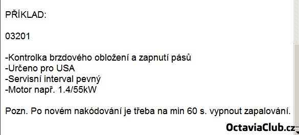

Vikloush Odesláno Březen 16, 2016 Sdílet Odesláno Březen 16, 2016 čau, já teda než rozebíráním bych začal kontrolou, jestli to tam vůbec máš nakódovaný. Prvně teda pro jistotu zkontroluj, jestli máš opravdu 3.g komfortu, na 2,5g to nefunguje. Jestli máš VAG, zkontroluj si kódování v budíkách (podle přiloženýho návodu). 0 Citovat Odkaz ke komentáři
Jawak Odesláno Březen 16, 2016 Sdílet Odesláno Březen 16, 2016 čau, já teda než rozebíráním bych začal kontrolou, jestli to tam vůbec máš nakódovaný. Prvně teda pro jistotu zkontroluj, jestli máš opravdu 3.g komfortu, na 2,5g to nefunguje. Jestli máš VAG, zkontroluj si kódování v budíkách (podle přiloženýho návodu). Ahoj díky vag zatím ještě nemám mám kámoše ve škodě tak to zkusíme napíchnout přes origo diagnostiku a kouknem jestli tam 3g je :-) 0 Citovat Odkaz ke komentáři

Jawak Odesláno Duben 15, 2016 Sdílet Odesláno Duben 15, 2016 čau, já teda než rozebíráním bych začal kontrolou, jestli to tam vůbec máš nakódovaný. Prvně teda pro jistotu zkontroluj, jestli máš opravdu 3.g komfortu, na 2,5g to nefunguje. Jestli máš VAG, zkontroluj si kódování v budíkách (podle přiloženýho návodu). Zdravím zítra na to mrknu když to tam nebude tak to jde přepsat nebo ne? 0 Citovat Odkaz ke komentáři
ričina Odesláno Duben 15, 2016 Sdílet Odesláno Duben 15, 2016 Zdravím zítra na to mrknu když to tam nebude tak to jde přepsat nebo ne? Jasně, že jde, k nakódování použiješ tabulku, co máš o pár příspěvků výš. 0 Citovat Odkaz ke komentáři
Jawak Odesláno Duben 15, 2016 Sdílet Odesláno Duben 15, 2016 Jasně, že jde, k nakódování použiješ tabulku, co máš o pár příspěvků výš. Ok Díky zkusím to a dám vědět. 0 Citovat Odkaz ke komentáři
