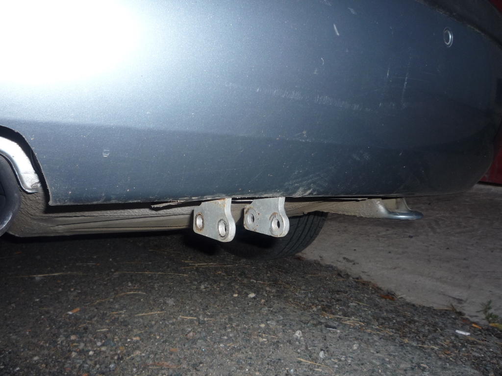

iguka Odesláno Červenec 21, 2009 Autor Sdílet Odesláno Červenec 21, 2009 Nedělal jsi náhodou fotky, když jsi tažný montoval? Zajímalo by mě to. Nebo mi aspoň napiš tak nějak v kostce postup při montáži. :) 0 Citovat Odkaz ke komentáři

iguka Odesláno Červenec 22, 2009 Autor Sdílet Odesláno Červenec 22, 2009 Fajn, dík a nemáš náhodou fotku, jak vypadá to tvoje tažné ze zadu, když ho máš oddělané? Jde mi o to, jestli mechanismus, kde máš přišroubováno tažné, je níž než tažné oko. 0 Citovat Odkaz ke komentáři
kenny Odesláno Červenec 22, 2009 Sdílet Odesláno Červenec 22, 2009 jiné foto monentalně nemam ale zitra mohu vyfotit 0 Citovat Odkaz ke komentáři
iguka Odesláno Červenec 22, 2009 Autor Sdílet Odesláno Červenec 22, 2009 budeš hodný, myslím, že ten mechanismus je níž, ale takhle shora se to špatně odhaduje 0 Citovat Odkaz ke komentáři
kenny Odesláno Červenec 25, 2009 Sdílet Odesláno Červenec 25, 2009 budeš hodný, myslím, že ten mechanismus je níž, ale takhle shora se to špatně odhaduje ahoj tady ti posilam foto snad i to k necemu bude :lool: 0 Citovat Odkaz ke komentáři
iguka Odesláno Červenec 26, 2009 Autor Sdílet Odesláno Červenec 26, 2009 Perfektní fotky, děkuji za ochotu 0 Citovat Odkaz ke komentáři
kenny Odesláno Červenec 26, 2009 Sdílet Odesláno Červenec 26, 2009 Perfektní fotky, děkuji za ochotu Neni zač když mužu tak pomužu :lool: 0 Citovat Odkaz ke komentáři
