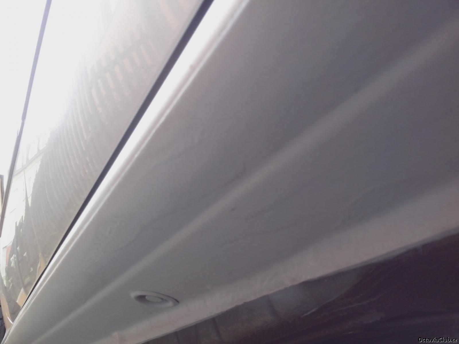

ciimaa Odesláno Duben 10, 2013 Autor Sdílet Odesláno Duben 10, 2013 Děkuji za rady, díru tedy dělat nebudu a budu holt časteji čistit min. při přehazování letních a zimních gum :) Body 940 - je jako by nějaké těsnění co sem tak četl ale používají to na na rez , takže děkuji za radu asi to taky puižiji :) jojo fešanda to je děkuji taky když sem to fotil tak hned ke mě přiběhli 2 chlápci a za kolik jí prodávám :D říkám že neprodávám oni si mysleli že jo že sem z toho bazaru co je v pozadí na fotkách :lool: 0 Citovat Odkaz ke komentáři

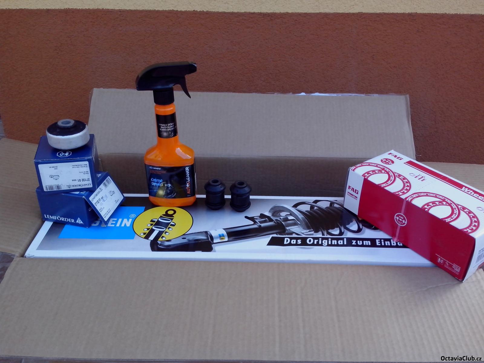

ciimaa Odesláno Květen 15, 2013 Autor Sdílet Odesláno Květen 15, 2013 tak představíme co octule dostala new : ložiska,sinenbloky,tlumiče +zdarma čistic kol - práno u Martina (cc-autodíly) 0 Citovat Odkaz ke komentáři
Martin_TDi Odesláno Květen 16, 2013 Sdílet Odesláno Květen 16, 2013 Pěkná údržbička, to Ti chválím ! Jinak prostor za zástěrkama čistím jednou ročně po zimě a osvěčil se mi BODY základ 969 a na to 2 vrstvy černého BODY 930 jako vrchní nátěr. Jak už je ale dírka, tak to je na karosáře :( Držím Ti palce. 0 Citovat Odkaz ke komentáři
ciimaa Odesláno Květen 22, 2013 Autor Sdílet Odesláno Květen 22, 2013 k mém dodáném dílům přibylo ještě pár věcí :D žádnou dirku tam nemám , naštěstí jenom takovej nádech koroze , tak to chci za stěrkou právě ničím ošetřit, a zvenku z pohledu obrousnout tu rez,dát základ a fouknout barvu :) 0 Citovat Odkaz ke komentáři

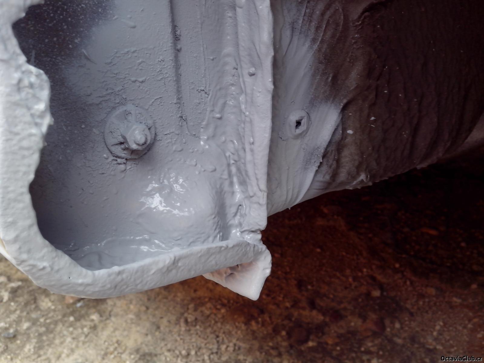

ciimaa Odesláno Září 8, 2013 Autor Sdílet Odesláno Září 8, 2013 Tak další novinky :) Proběhla výměna zadních tlumičů za Bilstein nástřik prahů, spodky podběhů a natření brzdičů ve skutečnosti to vypadá moc pěkně ty fotky sou takový detailní u předních kol na prahu kam se dáva origo hever tak už bylo odlouplech ten orig nástřik, jen aby ste věděli proč tam je ta prohlubenina díra tam neni jen už to bylo odlouplé a koukalo železo tak sem to pretříkal všechno z Carosol Bodyspray ještě si musím nechat namíchat barvu a nikde tu malinkou rez obrousit základ a tříknout barvou :) 0 Citovat Odkaz ke komentáři
