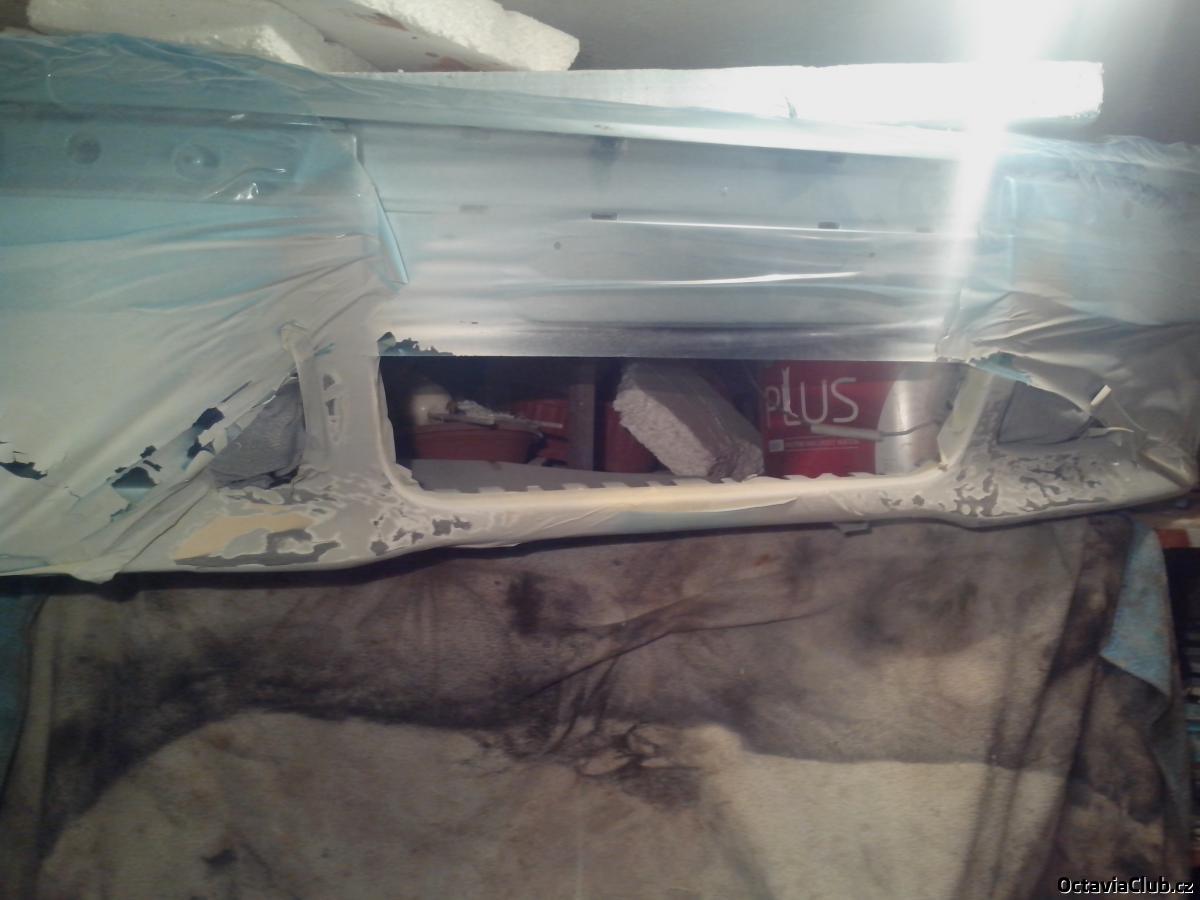

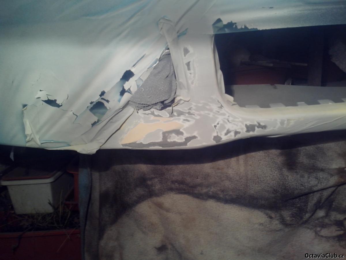

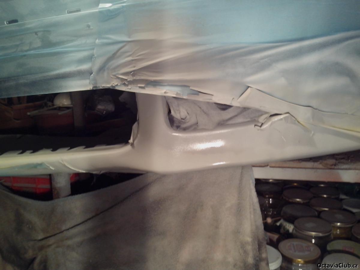

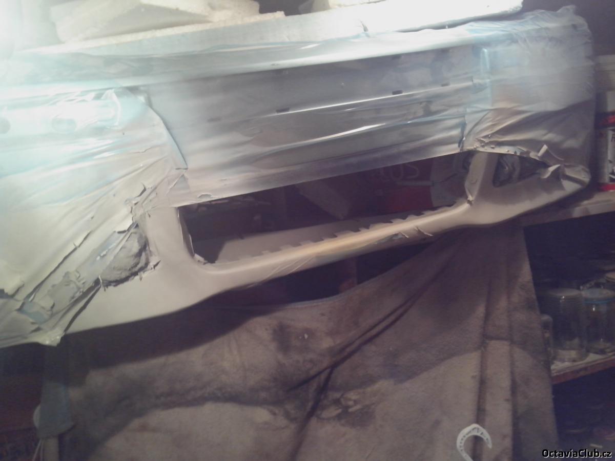

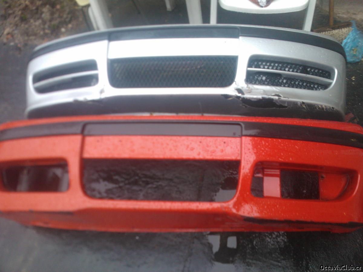

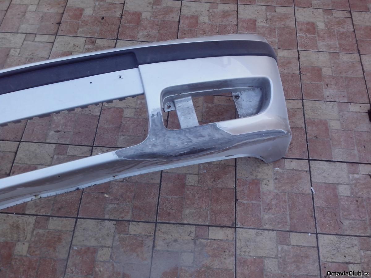

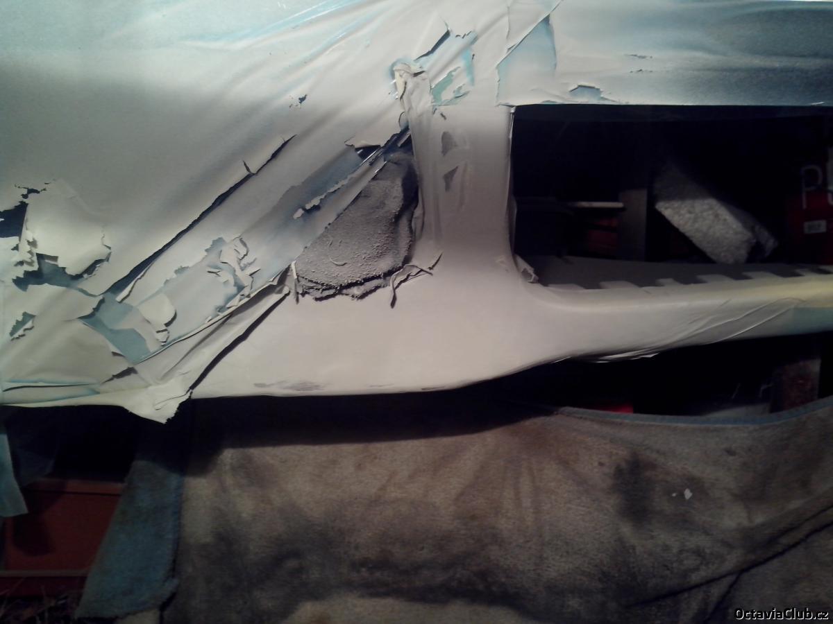

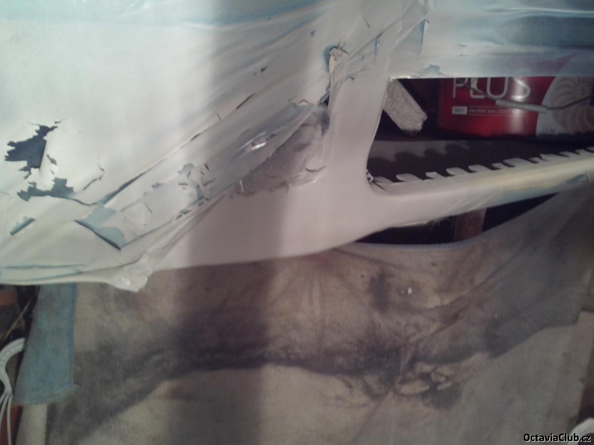

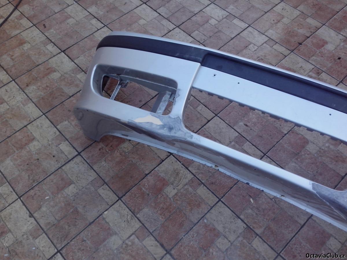

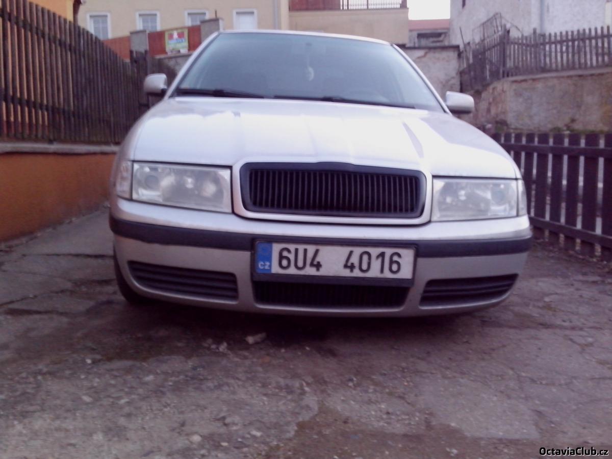

ciimaa Odesláno Únor 18, 2014 Autor Sdílet Odesláno Únor 18, 2014 Aby se neřeklo tak podám hlášení octa super slouží jak má 14.2.2o14 nová technická bez jakékoliv závady jen levé světlo mi přizvedli koupen Rs nárazník od člena SADE , byl oloupaný lak tak sem oškrábal ,přestříkal plničem vybrousil cca 4x ted to jenom odmaskovat lehce přebrousit hrany atdd pak zástřik do barvy všechny černý krytky v nárazníku a lišty pujdou do černého lesku 0 Citovat Odkaz ke komentáři
Martin_TDi Odesláno Únor 19, 2014 Sdílet Odesláno Únor 19, 2014 Gratulace k bezproblémové STK, pěkná práce na nárazníku , pak dávej bacha ať ho někde hnedka neodřeš ! 0 Citovat Odkaz ke komentáři

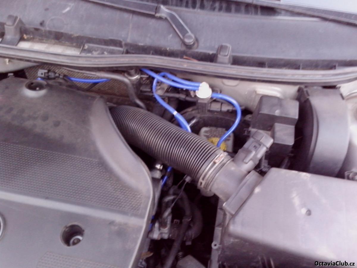

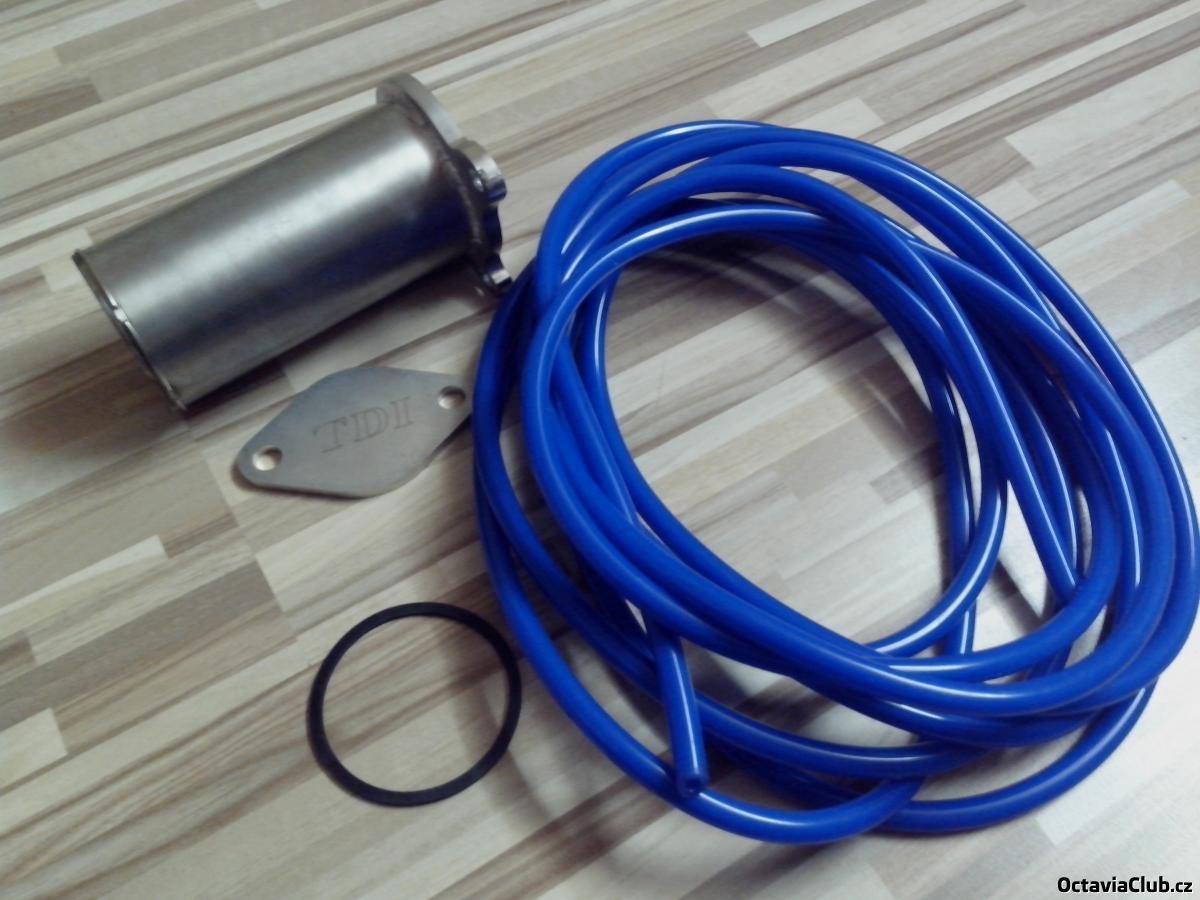

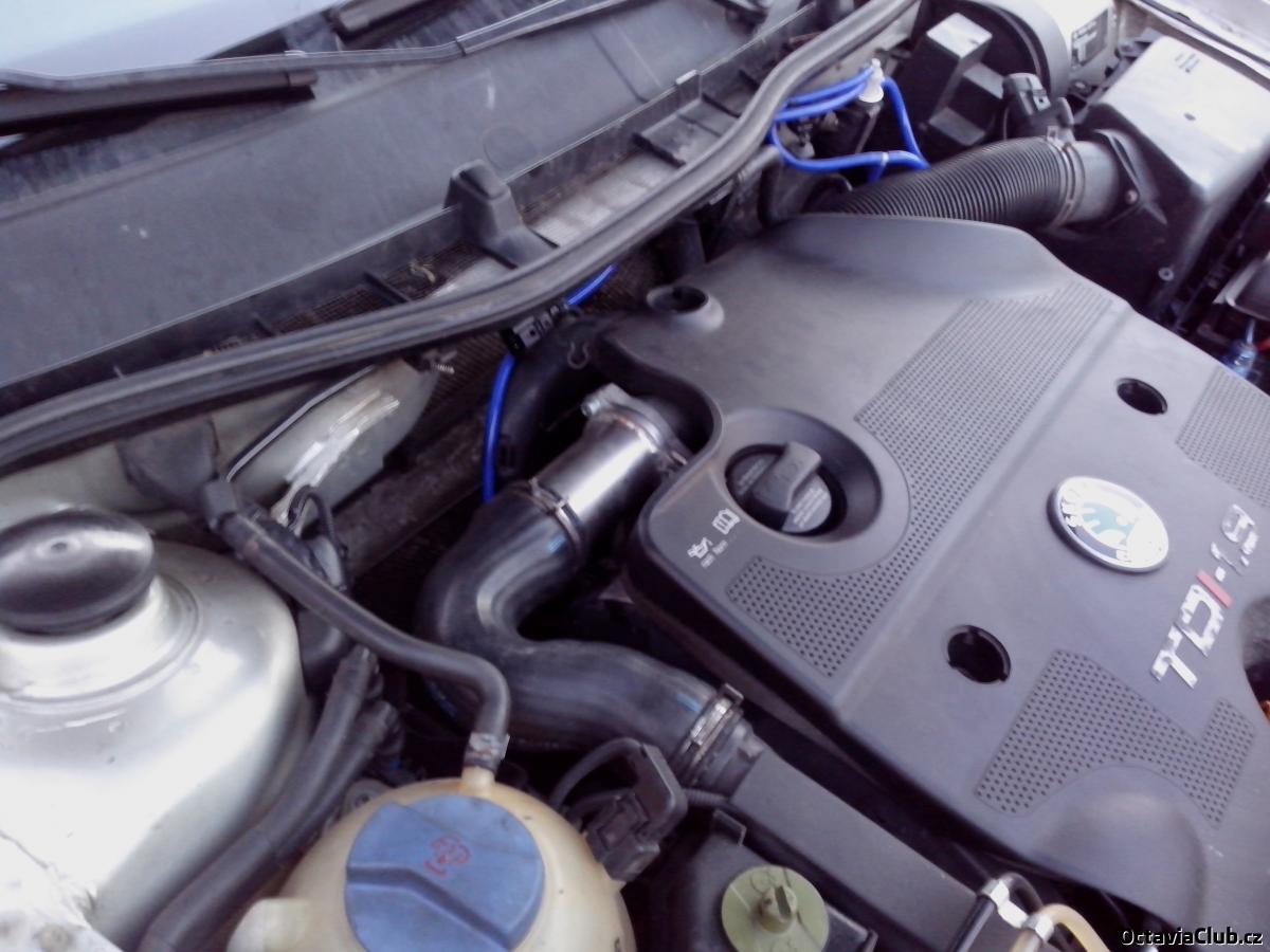

ciimaa Odesláno Únor 23, 2014 Autor Sdílet Odesláno Únor 23, 2014 Dneska vyměna ergru za pipe kit rozdíl při chcípnutí motoru skoro nepoznatelný je nom mi příjde že to lépe táhne :D tak teď už jen dodělat nárazník 0 Citovat Odkaz ke komentáři
Závy Odesláno Únor 23, 2014 Sdílet Odesláno Únor 23, 2014 Pěkná práce! Přesně, taky jsem vůbec nepozoroval při chcípnutí rozdíl :) a jestli ano, tak opravdu jenom minimální. 0 Citovat Odkaz ke komentáři
ciimaa Odesláno Únor 24, 2014 Autor Sdílet Odesláno Únor 24, 2014 Děkuji šlape to parádně 0 Citovat Odkaz ke komentáři

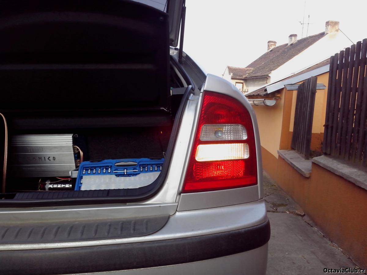

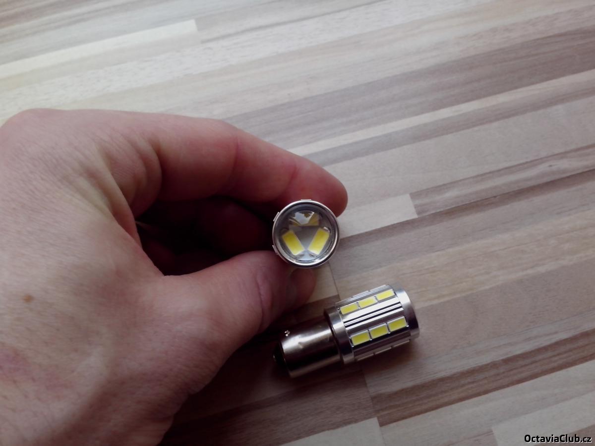

ciimaa Odesláno Únor 27, 2014 Autor Sdílet Odesláno Únor 27, 2014 Nemáš zač dneska došli ledky z HongKongu :D už ve dne je znatelný rozdíl ale večer se uvidí 0 Citovat Odkaz ke komentáři
Martin_TDi Odesláno Únor 27, 2014 Sdílet Odesláno Únor 27, 2014 Svítí to parádně ! Kde jsi je kupoval? 0 Citovat Odkaz ke komentáři
sade Odesláno Únor 27, 2014 Sdílet Odesláno Únor 27, 2014 ahoj chlape tak jednohmotu by jsi urcite poznal .auto vice vibruje a radi se s tim jinac nez z obyc spojkou.mas ten vykon zmerenej na brzde?ja mam nekde kolem 135kw a spojka v pohode neni kdyz chci zrychlit z nizkej otacek bez podrazeni klepe setrvak o sto sest ^_^ 0 Citovat Odkaz ke komentáři

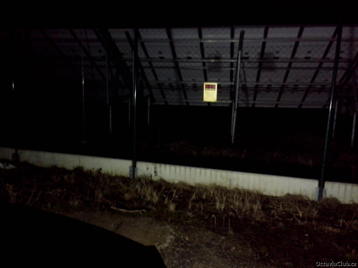

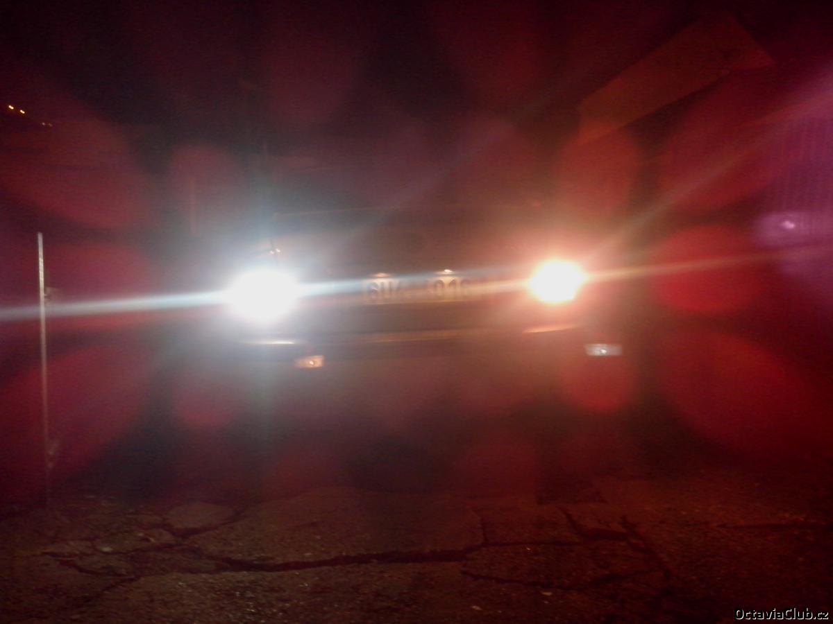

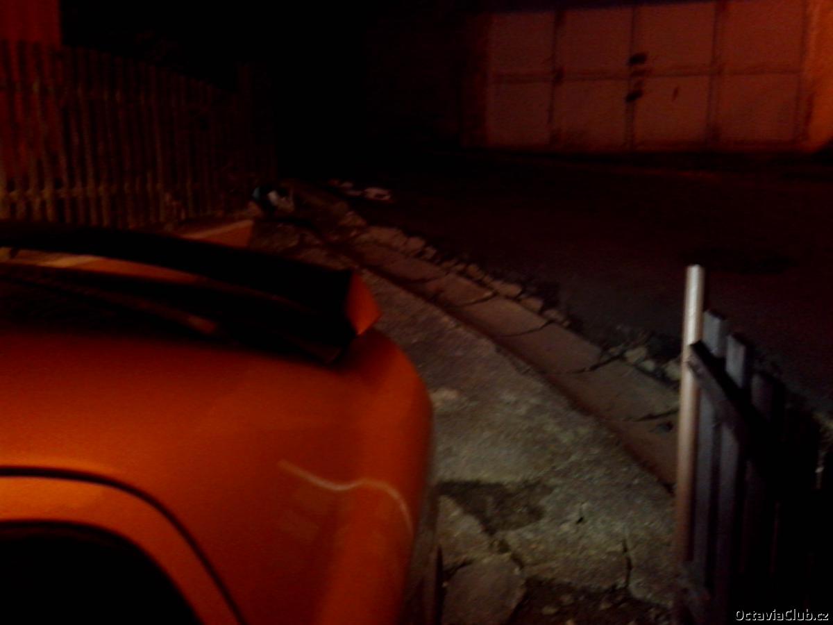

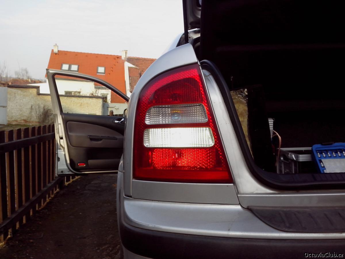

ciimaa Odesláno Únor 27, 2014 Autor Sdílet Odesláno Únor 27, 2014 Martin_TDi kupoval sem na ebay , presně tyto http://www.ebay.com/itm/2-x-700lm-1156-BA15S-Car-White-21-5730-5630-SMD-LED-Tail-Signal-Light-Lamp-Bulb-/231061532674?pt=Motors_Car_Truck_Parts_Accessories&hash=item35cc573002&vxp=mtr 272kč i z poštou byl to muj první nakup na ebay a vydařený svítí to jak kráva až čumim nečekal sem to :) pár fotek ted z večera první 3 na levo nová na pravo origo a další 3 obě ledky :) Sade - mám to odbrzděno u Dieselpower :) já to přišlápnu jen od 1600otáček a táhneto dobře a nic neklepe ,nebo co sou u tebe nízké otáčky ? abych mohl skusit :) 0 Citovat Odkaz ke komentáři
Spooky1 Odesláno Únor 27, 2014 Sdílet Odesláno Únor 27, 2014 Ty LEDky super ;-) 0 Citovat Odkaz ke komentáři
ciimaa Odesláno Únor 27, 2014 Autor Sdílet Odesláno Únor 27, 2014 Diky taky znich mam radost 0 Citovat Odkaz ke komentáři
Martin_TDi Odesláno Únor 28, 2014 Sdílet Odesláno Únor 28, 2014 Teda fakt to svítí skvěle ! Opravdu vydařený nákup ! 0 Citovat Odkaz ke komentáři
ketys Odesláno Únor 28, 2014 Sdílet Odesláno Únor 28, 2014 Hehe, to ti došly docela brzo ty LEDky Jsou opravdu nejlepší, co jsem na autě vyzkoušel :) 0 Citovat Odkaz ke komentáři

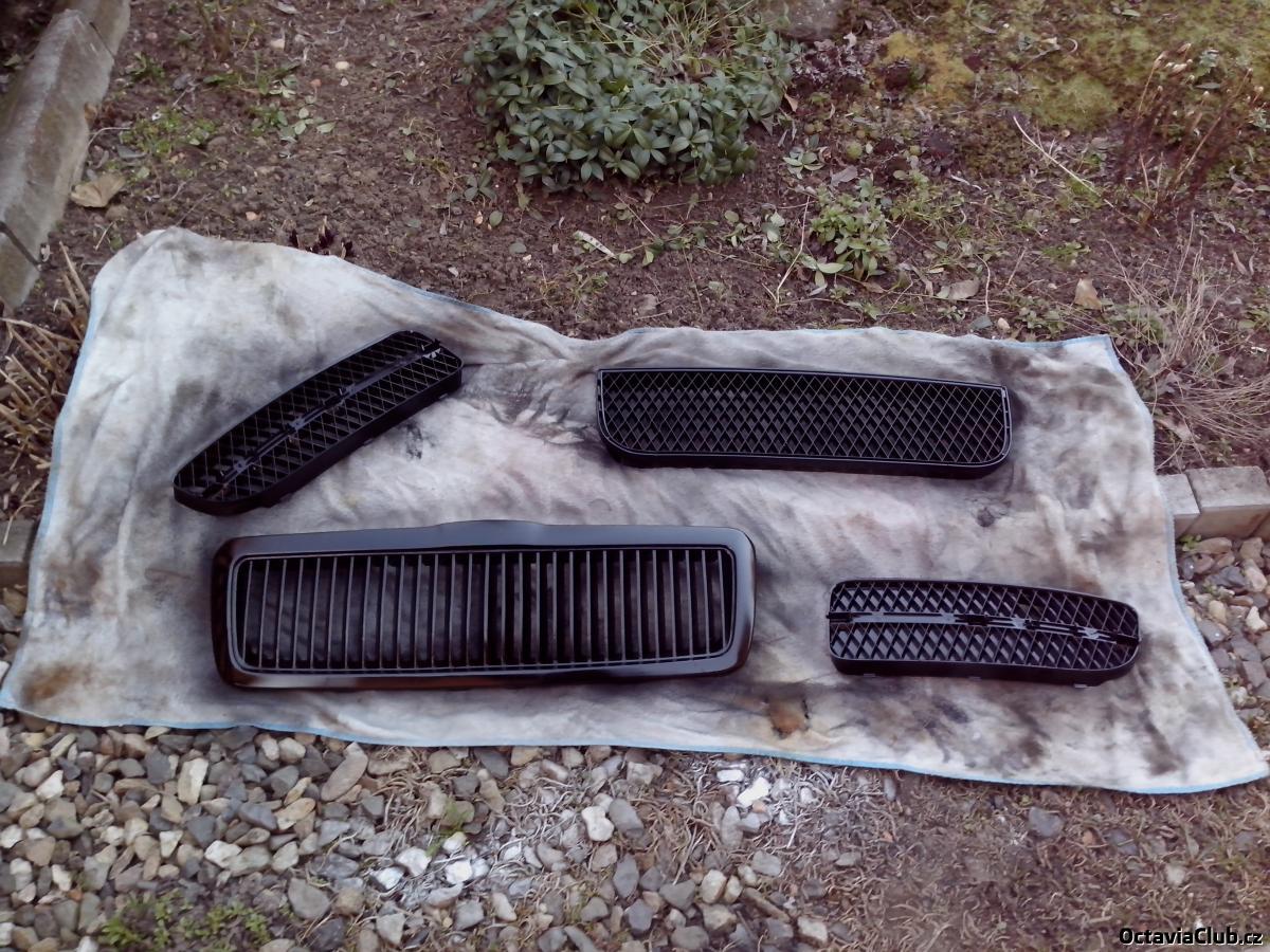

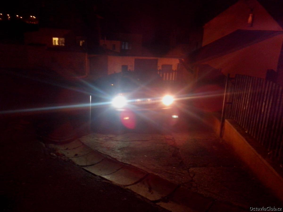

ciimaa Odesláno Březen 13, 2014 Autor Sdílet Odesláno Březen 13, 2014 (upraveno) Tak ledky se pěkně osvěčily parádní večer nárazník hotový dneska nějaké ty přípravy na nárazník , nástřik mřižek,masky a lišty když se zadaří tak zítra dám na auto, stříknu zadní a boční lišty nárazník sem zapoměl vyfotit dřív než sem ho zabalil aby se nepoškrábal :D Upraveno Březen 13, 2014 uživatelem ciimaa 0 Citovat Odkaz ke komentáři

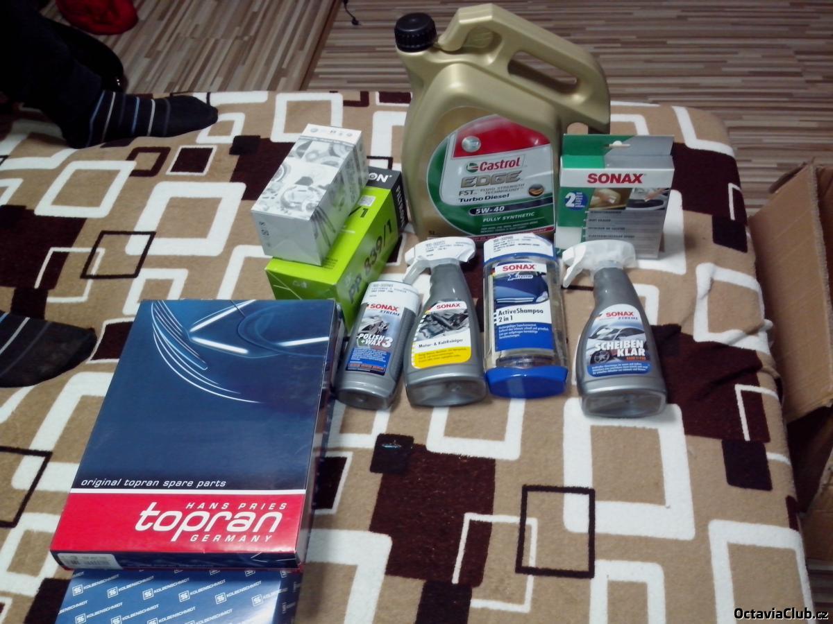

ciimaa Odesláno Březen 19, 2014 Autor Sdílet Odesláno Březen 19, 2014 dneska přišla objednávka od jELDY nárazník na autě ještě neni ale láká mě to tam dát jako sviňa , vzhledem k tomu že se bude nově betonovat parkovací místo takže bude lepší příjezd , tak počkám až bude vybetonováno abych si nárazník nepoškrábal hnedka při výjezdu nebo zajíždění 0 Citovat Odkaz ke komentáři
drura Odesláno Březen 20, 2014 Sdílet Odesláno Březen 20, 2014 (upraveno) nad tím černým sprejem na plastové lišty už jsem taky uvažoval mám je pořád šedivé a oživovače plastu vydrží cca 2dny bez deště :(. Máš už s ním nějaké zkušenosti? Upravoval jsi nějak povrch tech lišt před nástřikem? nebo jenom odmastil a nastříkal? Jinak slušná výbavička :) Upraveno Březen 20, 2014 uživatelem drura 0 Citovat Odkaz ke komentáři
ciimaa Odesláno Březen 20, 2014 Autor Sdílet Odesláno Březen 20, 2014 jenom odmastil s pomocí houbičky na nádobí tou drsnější stranou a tříknul , dělal sem to před 3roky když sem auto koupil a vydrželo to do teďka ale vzhledem že dávám novej nárazník a na něm byly mřížky a lišta zašlé tak sem to přestříkal rovnou komplet :) 0 Citovat Odkaz ke komentáři
