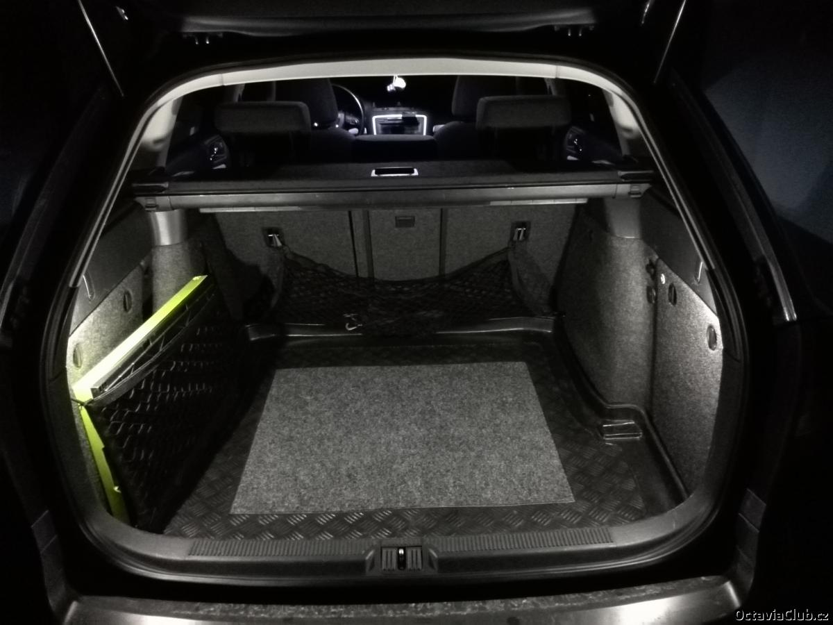

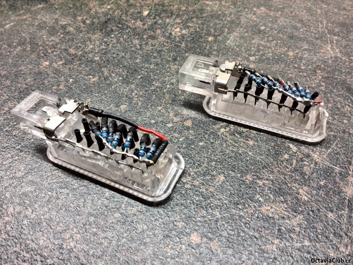

Dokončená úprava osvitu kufru. Místo původních 5W5 (?) žárovek LED moduly 2x21 20000 mcd, vlastní výroba.
attachicon.gifP1010058.JPGattachicon.gifP1010059.JPGpost-494-1248781186_thumb.jpgattachicon.gifP1010079.JPG
A poznatek - O2 "nehlídá" žárovky v kufru, takže LEDky svítí i bez paralelních odporů. Koho zajímá, jak na to, mrkněte sem:
attachicon.gifLED_modul_O2_kufr.pdf
Čau, dovolil jsem si využít tvého návodu a opičil jsem se po tobě, tady je výsledek... ;-)
