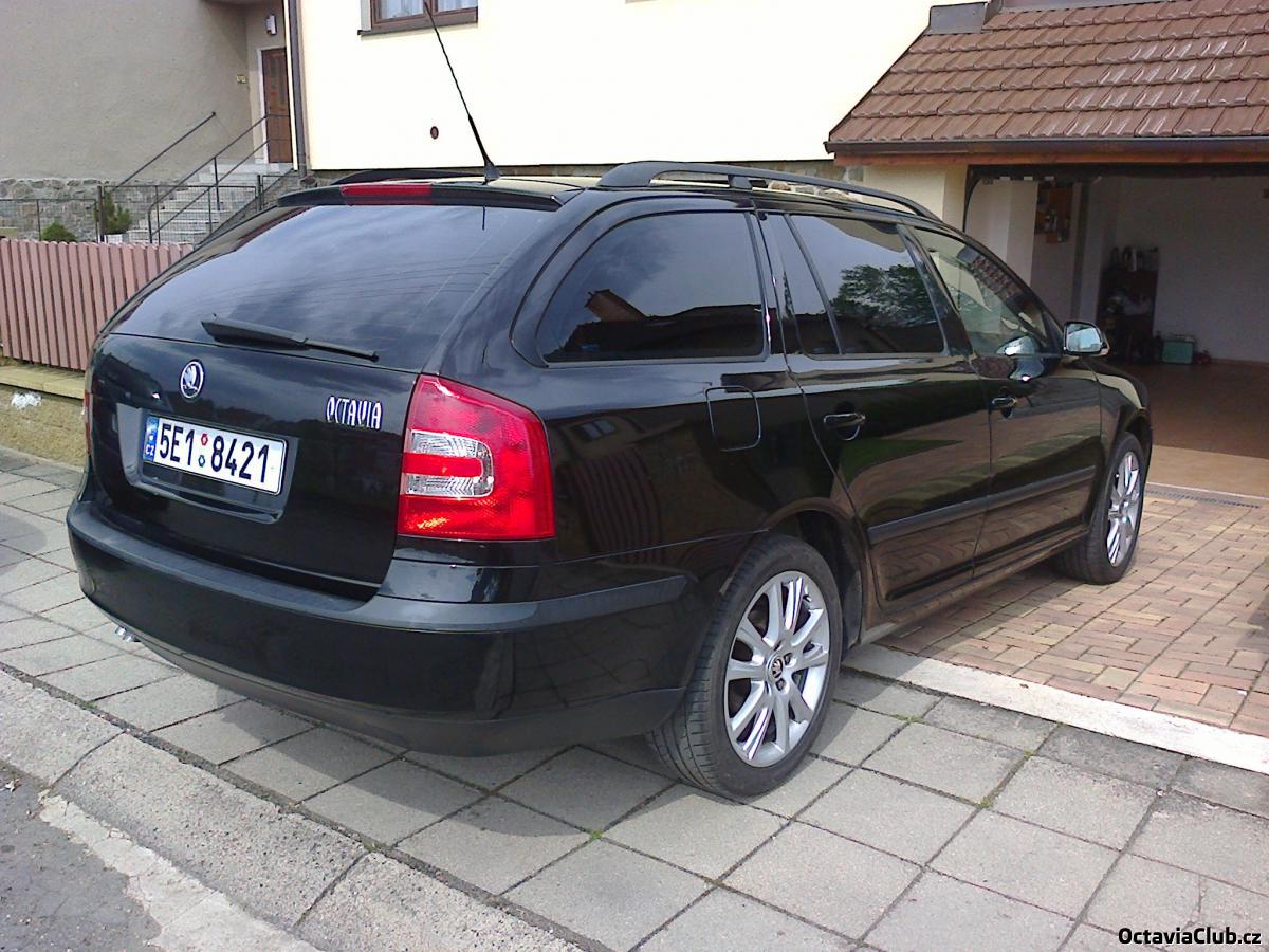

máš to hodně pěkný, já bych teda byl za černý kola bez nápisů. :)
To bych asi nepoznal, já se tady s vama nebudu dohadovat, prostě mně to na oktávce nesedí. já ti neříkám, aby si to dával pryč, je to tvoje auto a pokud se ti to líbí, je to věc každého. :)
jo díky. Akorát ještě musím nechat nastříkat zadní vrata, pod podložkou SPZ a na jejích okrajích hlavně je to začalo hnít.
každej máme svůj názor ne...někomu se to líbí více, někomu méně. :)na dvoulitru benzínu bych to snesl.
Máš ji pěknou, ale ten duplex na 1,6 no nevím. :)
Tak bych vám chtěl představit můj zánovní vůz. Je to konec 2007, najeto 216tis. 1,9 tdi 77kw(časem možná zajedu k tdifunovi) :) Moje úpravy, co jsem udělal: volant tříramenný, kola zenith 17 orig. oddělání tabulek pod značkou, nové znaky, černá maska,vyleštěné koncovka. Jinak žárovky osram cool blue + parkovačky,značka a interiér led. Jinak udělány, oleje filtry, rozvody,stabilzační tyčky a přední desky. Časem ještě dvouhmota a spojka mě čeká.(je tam sice dle majitele nová cca 2000tis.km) což je poznat,neklepe nechrastí, spojka de pěkně, ale jak sem už psal tady dotaz, po zmáčknutí spojky na místě při nastartovaném motoru je slyšet takový dunivý zvuk. Což mě docela štve. chci to mýt v cajku. :) jestli ložisko nebo dvojhmota?? jinak zůstane tak jak je original. V téhle době se s policajtama nebudu hádat a prachy jako za mlada se už dávají do rodiny. Ještě bych chtěl nechat vyčistit sedačky a časem nějaké pěkné potahy a šaltra kožená. Fotky jsou po leštění...tak se mi aji líbí, ale většinou po umytí hned zaprší a je to. měl jsem před tím stříbrnou a na tom nebylo moc vidět, tady na té černé to je strašný. Beru nějaké rady na umývání, popřípadě čím.popřípadě jakou vodou.(studna,vodovod, deštovka:)
