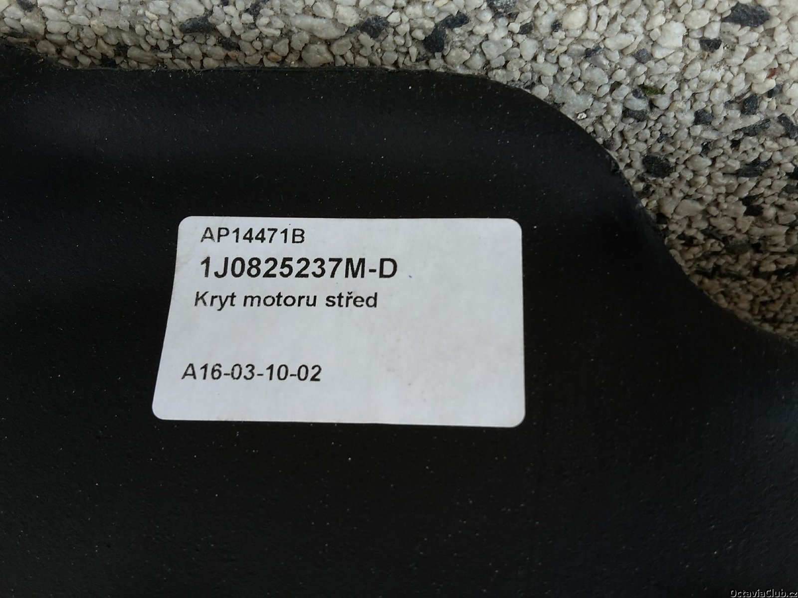

  22. Prodám spodní šustplech, plastový, nový. Výroba "EU" Magneti Marelli. Foto nestojí za nic, akorát jsem ho vybalil. NOVÉ FOTO Důvod prodeje: Koupil jsem špatný typ. PC: 714,- Cenu nabídněte, moje představa je 600,- nebo nabídka (nezničené černé interiové díly, vana do kufru, atp.). Poštou tenhle obr neposílám. Osobní předání Praha, Nymburk.
