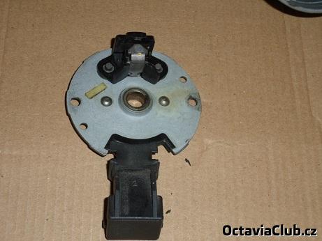

    ešte rozvody môžu byť zle poskladané , na kľuke ozubené kolečko so zbrúseným zubom si na ktorú rysku nastavil ? lebo na bloku motora sú rysky dve ,ak máš Dielenskú príručku tak hľadaj - motor - mechanicka časť - 13 klikové ústrojí - strana 6
  24. 1,6 55kw má hallov snímač v rozdeľovači
