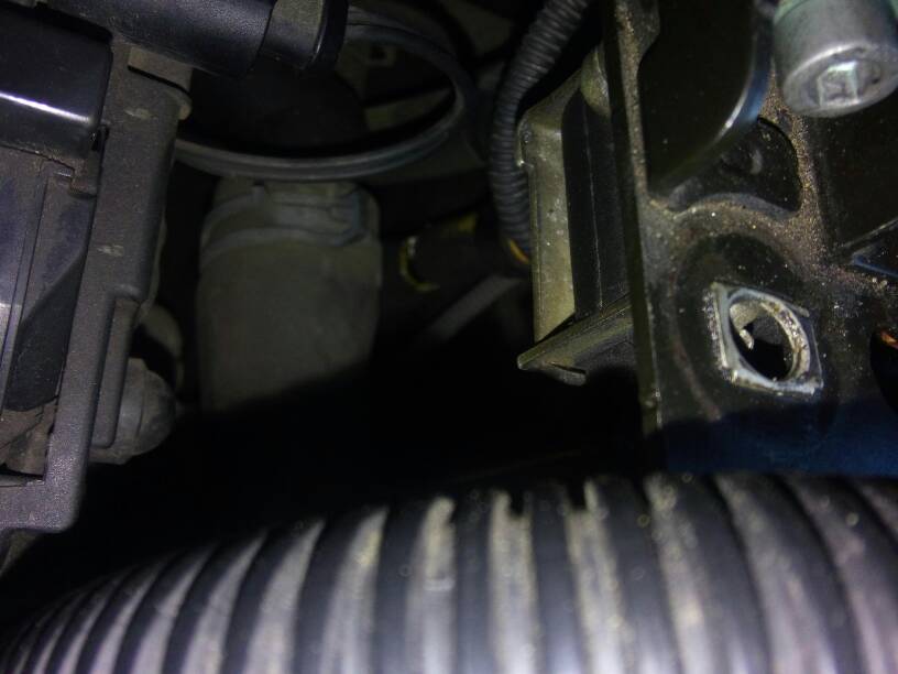

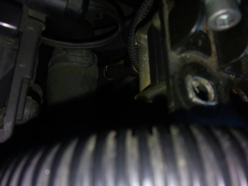

Tak, experimentoval jsem s tím ještě. Co se týče záslepek - jedna je na BOV a druhá je do hadice v sání. Když jsem zaslepil hadici sání a měl BOV čistě jako BOV, Motor měl chybu - 17705 - Spojeni turbodmychadlo-skrtici klapka Pokles tlaku P1297 - 35-00 - - kontrolka motoru ale nesvítila a na chování auta jsem to taky nepoznal. Když jsem to napojil zpátky, tak jak mám, tzn. záslepku dal z hadice sání co jde do airboxu pryč, nasadil tam BOVko tak jak mám, žádná chyba se už neukázala, ani s poklesem tlaku ani N249. BOV decentně odfukuje, stejně to ale zaslepím úplně a budu mít jako DV. Jsem rád, že jsem se té chyby zbavil a že mám motor zatím bez chyb z VAGu. Jen občas problém se SAI, ale o tom už v jiném vlákně :) Natočím ještě video zvuku toho BOV a dám vědět jestli je to stále bez chyby po cca 500km. Nicméně, ty cvaknutí - přetočil jsem na konec ve směru hodinových ručiček, a poté jsem točil proti směru hodinových ručiček pokud mi to po 16té necvaklo. Děkuji všem a hlavně LadikRS za rady a tipy, které (zatím, nechci nic zakřiknou) mi vyřešily vyřešit problém s chybou, která mě hodně dlouho trápila.
Tak, přehodil jsem to tak, jak jsi říkal - na ležato a oaláááá zvuk jak jde vzduch zpátky do turba je pryč, chyba taky. Jen bych chtěl mít ještě otazky a poznatky. Ta podtlaková hadička, co je na vrchní části blow off ventilu - jak funguje ? Tam je podtlak stále stejný ? Asi ne, že ? Kdy se zvýší, kdy se sníží ? Ve chvíli, kdy přidávám plyn se podtlak zvětší a jakmile ho pustím tak se podtlak zmenší ? Nebo jak to je ? Co se týče nastavení na cvaknutí - z jaké strany ? Když si BOV postavím na stojato, a podívám se na něj z vrchu - natočím si jej úplně na začátek, tedy budu točit po směru hodinových ručiček dokud mě to pustí, a potom budu otáčet proti směru hodinových ručiček dokud necvakne po 16té ? Tím se nastavuje to jak silný podtlak stačí k otevření BOVu ? Nicméně, záslepky jsem dostal dvě - viz. foto, až teď jsem si všiml, že ten otvor (orannžově označenž) se dá odkroutit a namontovat tam záslepku - tím z toho BOV udělám DV předpokládám ? Ta druhá záslepka je na to, že kdybych BOV namontoval přímo na turbo, tak bych vlastně musel zaslepit ten vývod co jde do sání (oranžový) ? Nepletu se ? Jakmile zjistím na kterou stranu ty cvaknutí se nastavují, tka to nastavím, pojezdím a dám vědět po cca 500 km jestli se nějaká chyba objevila :) Každoopádně děkuju moc za info :) Už snad tu pitomou chybu nikdy neuviidím :D Jo a ještě - to auto mi příjde jako by nemělo teď turbodíru, jde to poznat i na chování toho auta poměrně :) V lepším smyslu. Jo a ještě jedna věc - co by se stalo, kdybych prohodil oranžový a zelený vývod ? Tím by šlo více vzduchu ven a méně do sání ? Protože ten otvor co jde do sání je větší.
Tak, BOVko jsem namontoval. Zkoušel jsem se projet s úplně uzavřeným, ale chová se to podobně jako když tam bylo původní DV. Stejnýý zvuk jak se vrací vzduch do turba.. Když ho úplně otevřu, tak zvuk jak se vrací vzduch do turba je minimální. Co se týče chyby, v obou případech stále ta samá chyba - 17608 - Obtokovy ventil turbodmychadla (N249) Mechanicka zavada P1200 - 35-00 - - Je možné, že je problém obravdu v tom ventilu N249 ? Jak by se to projevovalo ? Co má na starost ta N249 ? Děkuji EDIT: Ještě co se týče namontování BOVka .. Dal jsem ho přesně místo originálního DV. Někde jsem viděl, že se dává přímo na turbo. Jaké to má výhody / nevýhody ? Nemám ho dát tam ? Děkuji.
Máš pravdu, akorát je ten trychtýř tak špinavý, že jsem myslel, že je to už hadička. O starost méně, jupíííí :) Je tam nějaký cvakáček, nebo stačí jen pořádně porvat a vytáhnout ho ven ? Co jsem četl, tak by tam měl být volně nasunutý, ne ?
Ona je prasklá hodně nahoře, a je jakby prostě zlomená, jak by jsi vzal hadičku, položil si ji na stůl a prostě ji přeříznul na dvě části. Tak možná sundám ten oranžový plast, natáhnu tam nějakou odolnou gumu nebo na tu hadičku dám hadičku o větším průměru, kterou na tu hadičku budu moct navlíknout (pokud chápete :-D) a tu pak chytím dvěma svorkama a tím udělám jakby spoj. Jak půjdu z práce tak to fotnu a hodím sem :)

Ano, přesně to :D Pokud bude nutné sundat vanu, zkusím vyměnit/vyčistit i ten sací koš pokud bude špinavý, do toho asi i vanu vyčistím. Ale pokud se povede bez demontáže vany vyměnit ta hadička budu rád. Hlavně jsem nikde nenašel vůbec žádné info ohledně toho, v ETCe jsem to taky nenašel.

Pod jakým názvem nebo nejlépe kódem to hledat ? Našel jsem buď jen trychtýř nebo měrku samotnou, ale ne tu hadici. Ty jsi ji proč měnil nebo chtěl měnit ? Taky diravá ? Co se týče te demontáže a přístupu, mělo by to být OK, ne ? Zkusím nejspíš asi vrakáč, nemáš náhodou to číslo dílu nebo pod čím to hledat ? Abych zjistil jestli je to kompatibilní třeba z 1.6i, 1.9TDI apod. Z 1.8/1.8T jich asi moc nebude. Díky :) EDIT: Tak jsem našel - http://www.skoda-dily.cz/nahradni-dil/06d103634e-trychtyr-olejove-merky-oe-9349.html 06D 103 634 E Vypadá to, že by to mělo pasovat snad ze všech Octávek :) Snad výměna nebude problém :)
Tak, já vůl nezacvakl pořádně konektor na N112 ventilu, teď už to chybu nehází. Uvidíme ráno, to bude definitivní, pokud chyba nenaskočí. Jinak v testu akčních členů mi čerpadlo normálně fachčí :) Akorát, jak jsem si dneska kontroloval olej, tak se mi olejová měrka dostala zkrze hadici kterou vede. Prostě díravá ta hadice.. Je problém to vyměnit ? Byl jsem po práci v civilu takže jsem pod auto lehat nechtěl, co stojí taková nová měrka a co je vše potřeba ? Na toto téma jsem nic nenašel bohužel :( EDIT: Tak "vrtulník" mi už na palubovce nesvítí :) Jsem rád, že to byl jen ten konektor. Teď mě akorát žere ta měrka oleje, nikdo neví co s tím ? Nikde jsem nedohledal ohledně výměny té hadičky na měrku oleje :(
