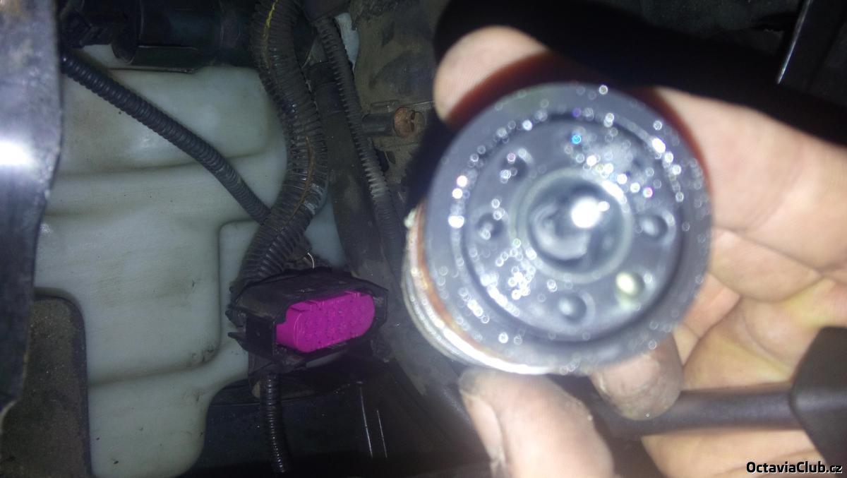

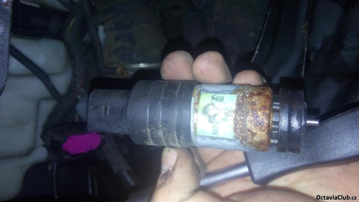

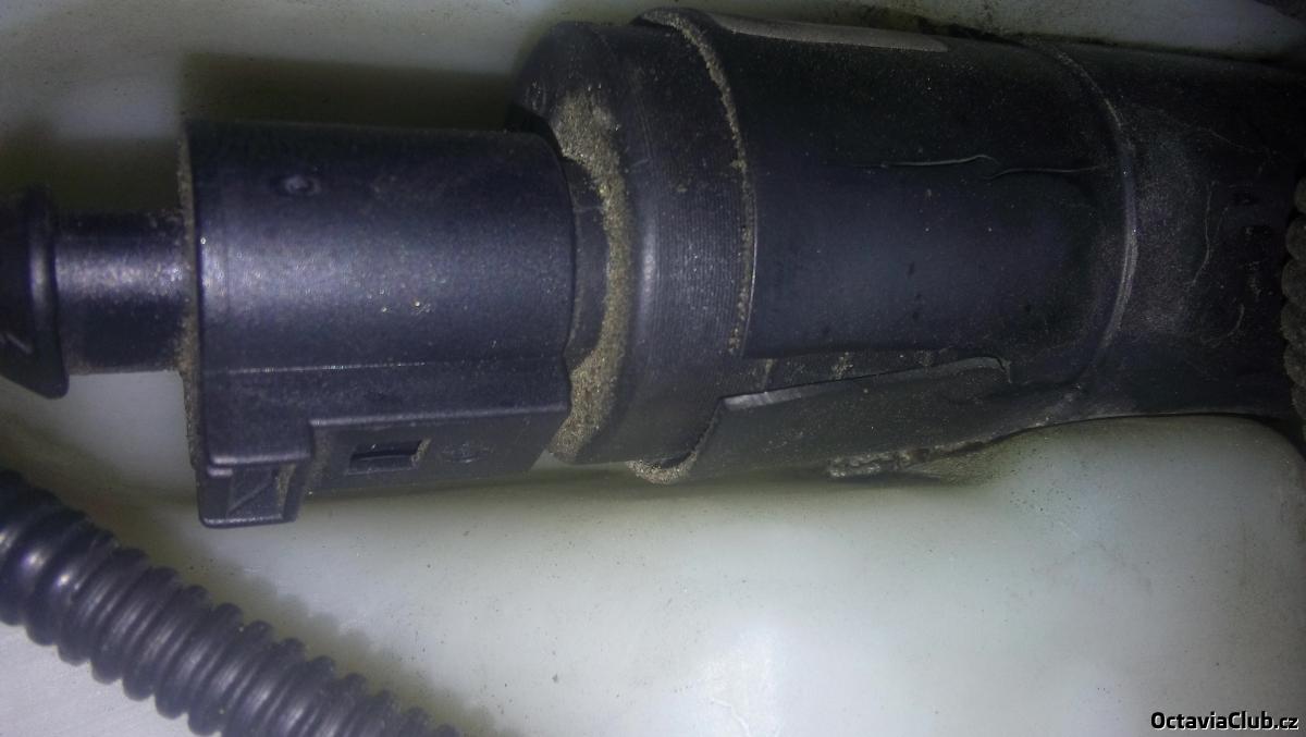

  24. Bohužel, nemohu sundat přední nárazník (mám strženou hlavu šroubu - boční šroub pod plastem;šroub jsem chtěl odvrtat a vytáhnout vytahovákem - šroub je tak pevný, že do něj nejde udělat díra ...). Nicméně, vyndal jsem xenon a hned byl přístup k nádobce lepší :) Mám pár fotek a poznatků, postupně se posouvám a snad najdu způsob jak zdemontovat tu proradnou nádobku a opravit to :) Foto: Toto bude předpokládám motorek pro ostřík xenonů ? Nicméně, tento motorek jde vytáhnout směrem nahoru celkem bez problému (má to jít ? ). Držák, protikus nebo jak to nazvat - zkrátka odkud jsem to vytáhl je plast a ten je prasklý. Dolil jsem schválně vodu (hladina v tom plastu logicky začala stoupat), ale začalo to vytékat dříve, než se úroveň hladiny v tom plastíku (jakoby nádrži) dostala k tém prasklinám. Chvíli jsem to pozoroval odkud to teče a buďto to teče ze spodu, kde tento dílek vstupuje dovnitř do nádoby ostřikovačů a nebo úplně odspodu. Nicméně zde můžete vidět detail toho motorku - Jinak tedy - drží celá plastová nádobka na dvou šroubech ? Tedy jeden zboku a druhý zespoda ? Nebo jich jde více ? Ten zboku (kvůli kterému jsem musel odšroubovat aktivní uhlí (pokud to je tedy ono) jsem sundal. Ten spodní jsem nesundával, protože už bylo celkem pozdě a říkal jsem si, že bude asi jednodušší se zeptat zde, než sundávat celý podběh u pravého kola a zjistit, že to pořád někde drží... Mezi aktivním a nádobou ostřikovačů jde do ostřikovačů konektor, ten tedy taky odpojím. Ale za boha nemůžu najít hadičky, které rozvádějí vodu do ostřikovačů. Pokud tedy nádoba drží na těch dvou šroubech, stačí odpojit konektory (od xenonů a ten co jsem popsal nyní u aktivního uhlí) a nádobu vytáhnout ven táhnutím nahoru ? Neurvu ty hadičky, nýbrž se samy tímto taháním odpojí ? Trochu vyčerpávající popis, ale čím víc infa tím líp :) Děkuji každému kdo se dočetl až sem a ještě více tomu, kdo mne opět posune blíže k tomu opravit tuto závadu. Ještě jednou děkuji
