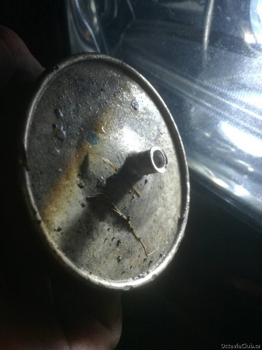

Tankovaval jsem na OMV u nas v Trinci. Pak jsem zacal tankovat na W8 (stejny dodavatel paliva jako pro schell). Najezdy se mi zlepsily, auto jelo lepe (mozna placebo efekt). Odesláno z mého LG-D722 pomocí Tapatalk -

:D :D Měnil jsem filtr :D Každopádně po výměně je citelně znát, že auto má lepší tah a problém, který jsem psal se mi zatím nevyskytl.. ťuk ťuk :beer: Jen mám teorii, co se v tom autě mohlo dít že to zlobilo, jak jsem psal výše - podle mě byl filtr zasviněný, plus se mohla v nádrži uvolnit nějaká nečistota a ten filtr zasvinit ještě více, najednou se na jedno místo v palivovém filtru nahromadil bordel a do motoru nešel benzín, až to čerpadlo ten bordel přetlačilo a zase se to zprůchodnilo. Moje teorie. Je to možné ? Protože opravdu zatím není problém po výměně palivového filtru a auto jede značně lépe. -

Toto auto jsem kupoval v Listopadu 2015 a mělo najeto 306 tis., teď mám najeto myslím 338 tis., takže cca nějakých 17 tisíc ročně pokud dobře počítám :) Předtím jsem měl 1.6ku na LPG, ale byla to neskutečná herka (kupováno v bazaru..) a tam jsem měl podobné nájezdy, ne-li větší, jelikož jsem ještě jezdil denně pro zboží. Ale ať neofftopicujeme, zasviněný palivový filtr teda dokáže udělat tuto neplechu ? Já měl takovou teorii, že se bordel v paliváku nahromadil na jednom místě a benzín nepustil do hadiček, nicméně čerpadlo pořád tlačilo a ten bordel přetlačilo, je to možné ? -

To cukání se mi stalo poprvé a v koloně. Ještě jsem si vzpomněl, zkusil jsem až k omezovači a auto pocukalo, jako by mělo tendenci to udělat zase. Nicméně to "vypnutí motoru" (nedodání paliva) se mi stalo při 130km/h ale i při 50km/h, takže u mě je to nezávisle na otáčkách. Čerpadlo jsem včera vyměnil a dneska auto prohnal cca 130km a všechno v pohodě, hlavně mi přijde, že auto je o dost živější :) To LadikRS: Co 15 tisíc, ale posledně jsem asi opomněl :( Takže měl víc než 30 tis. km asi .. Byl hooodně zasviněný. U výměny jsem se setkal ještě s jednou pdopásovkou - když jsem odpojoval hadičku, která šla do filtru ze strany motoru, zlomila se mi koncovka a zůstala v hadičce. Myslel jsem, že se pominu, naštěstí jsem to vytáhnul ven. Chci se tímto zeptat, ta koncovka/konektor, která je na konci hadičky a napojuje se na filtr - dá se sundat a vyměnit za novou ? Protože tam je jakoby kolínko a dá se s tím kroutit. Jak se to případně přesně jmenuje, či jaké je číslo dílu ? Za nějakých tisíc km dám zase echo, jestli se mi to stalo nebo ne:) Což bude do konce měsíce určitě. -

Právěže posledně jsem ho zapomněl vyměnit a bude mít cca 30 tisíc najeto. možná více, nejsem si teď jistý. No nic, objendal jsem MAAN palivák, prý by měl být celkem kvalitní, zítra mi příjde tak ho vyměním. V sobotu jedu do školy do Ostravy přes dálnici tak se uvidí :) Pokud nepomůže tak někde zajdu na proměření těch tlaků, nejprve ještě omrknu kontakt na palivovém čerpadle. U přítelkyně jsem na Ford Puma řešil právě opálený pin na palivovém čerpadle, auto se chovalo podobně až jednou prostě po otočením klíčku bylo ticho a čerpadlo netlakovalo palivo. (viz foto) Jen se chci zeptat, je dobrý přístup k čerpadlu ? Například na tom Fordovi bych musel sundat celou nádrž abych se na něj dostal. Přičemž na karosérii pod sedačkami byl otvor, ale pouze na kablík, sice to byla díra o průměru cca 3,5cm, ale byla posunutá mimo čerpadlo, tak jsem díru trochu rozšířil a dostal se na čerpadlo (viz. foto). -

Poslední výměnu palivového filtru jsem nejspíše opomněl. Je možné že se za 30 tis. km zasvinil ? Nicméně zítra jedu pro nový a budu montovat. VAG mi tlaky neukáže tak jako např. u turba? -

Zkusím ten palivový filtr. Vyměním ho a starý vykuchám a uvidím kolik tam bylo bordelu. Co se týče čerpadla - co tam vyzkoušet, asi vyměnit ? Jinak kdyby bylo vadné, diag nic nevyhodí ? -
Ahoj, začaly mi na autě problémy. Nejprve se mi to stalo pouze na dálnici. Normální rychlost cca 110km/h na 5. převodový stupeň, najednou auto zpomaluje, otáčky jdou rapidně dolů (nekolísavě, prostě kontinuálně jdou dolů). Po pár vteřinách (2-4) se auto vrátí do otáček a jede. Zatím se mi to stalo pouze na dálnici. Auto na plyn ve chvíli kdy otáčky letí dolů nereaguje. Dnes se mi to stalo v koloně, chtěl jsem se rozjíždět a najednou auto zdechlo, rychlej sem nastartoval, rozjel se rychleji jenže auto cukalo, jako bych hopsal (přirovnal bych to ke startování se zařazenou rychlostí, pdoobné hopsání). VAG mi na motoru neukázal žádnou chybu ihned po incidentu. Chtěl jsem se zeptat jestli se už s tímto někdo setkal a co by mohl být za problém ? To že mi auto nereagovalo na plyn a chovalo se to jak chovalo - něco s palivovou soustavou ? Proč ale nic VAG nevypíše ? Jinak jsem vypozoroval, že se mi to stalo vždy, když jsem měl méně než polovinu nádrže, dnes s tou kolonou se mi stalo, když jsem jel na rezervu (15km po rozsvícení kontrolky). Chci to vyřešit zavčasu, než mě to auto někde nechá. Děkuji

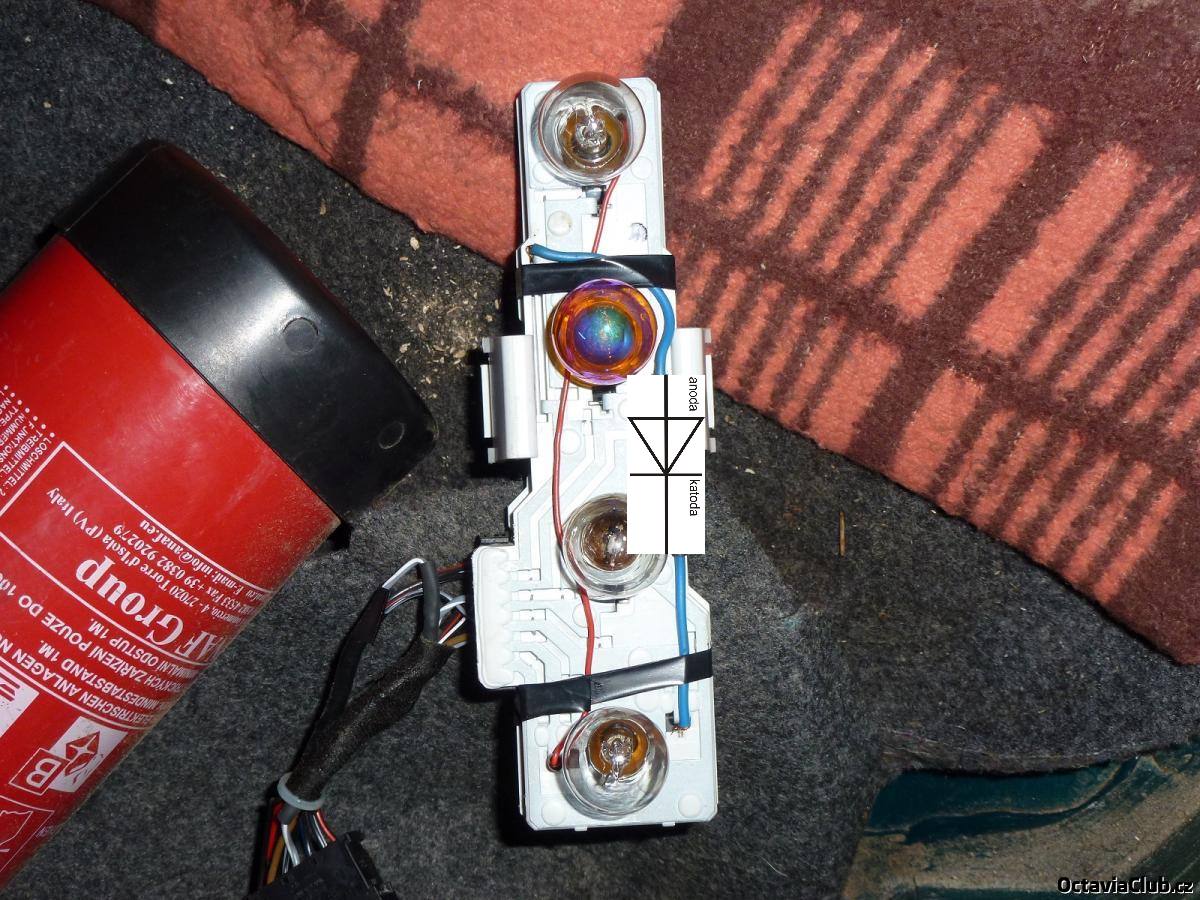

U tvého foto to vypadá, že dioda je naletována na šedobílém kabelu. Ten tam vidím ale 3x :D Rozdvojený :D Špatný úhel pohledu nebo to tak fakt je ? EDIT: Tak obrysová světla i brzdová mám už hotová, vypadá to luxusně :) Svítící kontrolku mlhovek při brždění si asi nechám, jednak nechci zasahovat do kabeláže a je to vlastně pro mě kontrola, že brzdový spínač je OK. Nejednou už mi odešel a buď jsem svítil pořád, že brzdím, a nebo nesvítil vůbec :)
Díky za info :) Jinak polopaticky, jak ta kontrolka funguje ? Když zapnu mlhovku, tak ta kontrolka si bere + z kontaktu (nebo celého toho plíšku prostě) napětí zapnuté mlhovky ? Nevím jak to popsat, na co se dotazuji :D Jinak by to mělo být teda tak, že ten správný kabel před konektorem střhnu, naletuju diodu a je to OK ? Když se postavím ke kufru čelem a kabeláž vede ke mě, tak směrem ke mě má dioda proud propouštět ? Díky

Předpokládám, že ta dioda, která propojuje brzdy - mlhovky naletovat takto (viz obrázek). ? EDIT: Sorry za double post, uvědomil jsem si to pozdě. KDyžtak poprosím o nějakého moda, aby doplňuící dotaz přesunul do předchozího příspěvku a tento smazal :) Děkuji
Bezva návod :) Jen bych se chtěl zeptat, jakým směrem ty diody naletovat a jakou barvu má kablík u toho levého světla, který rozsvěcuje kontrolku mlhovky ? Díky :)
