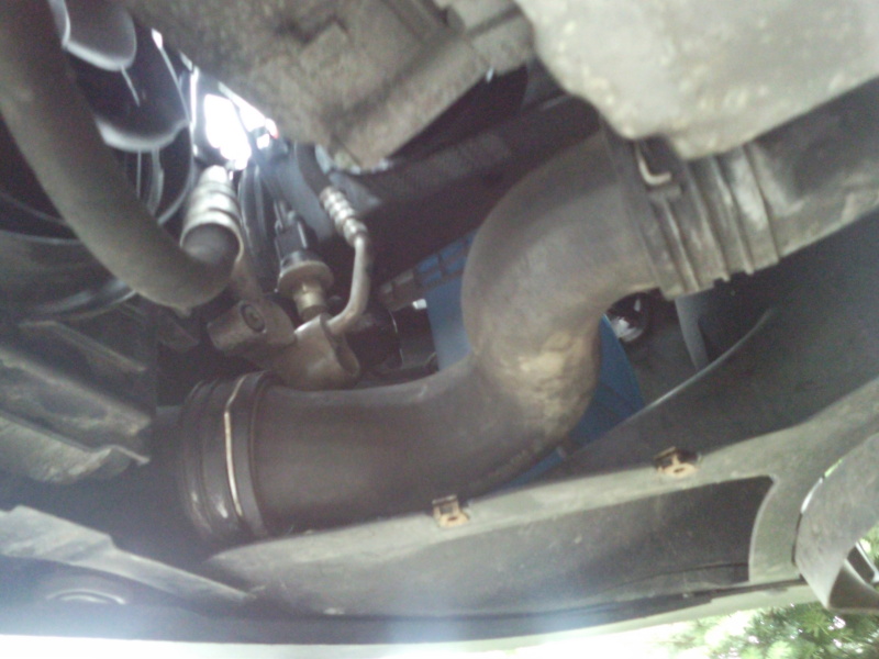

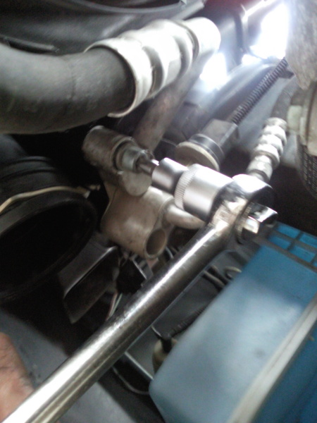

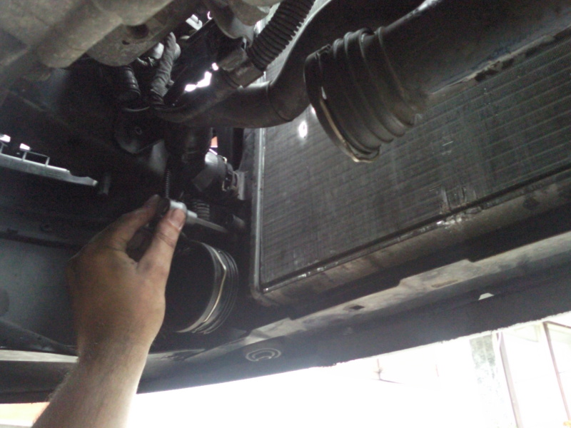

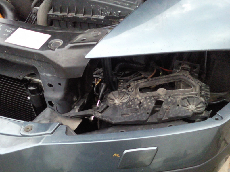

  21. Alessi
    Poruchy klimatizace

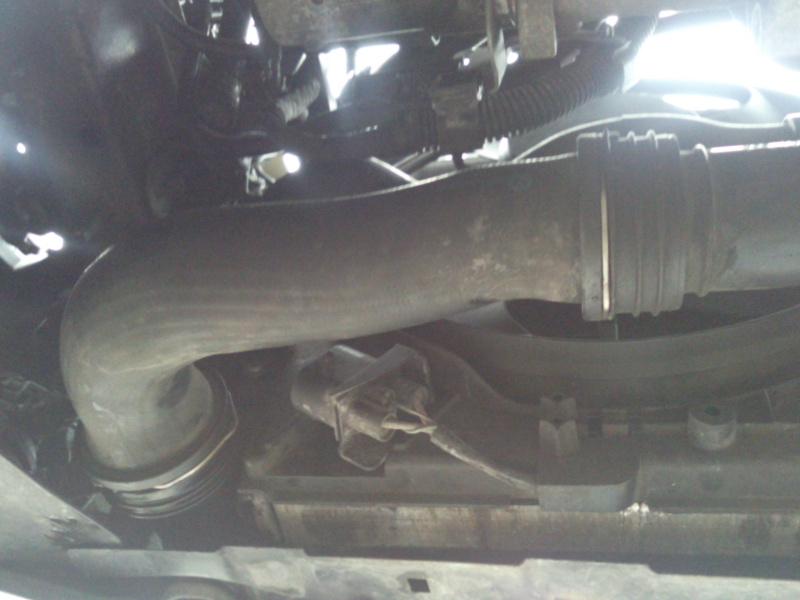

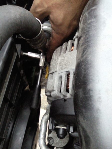

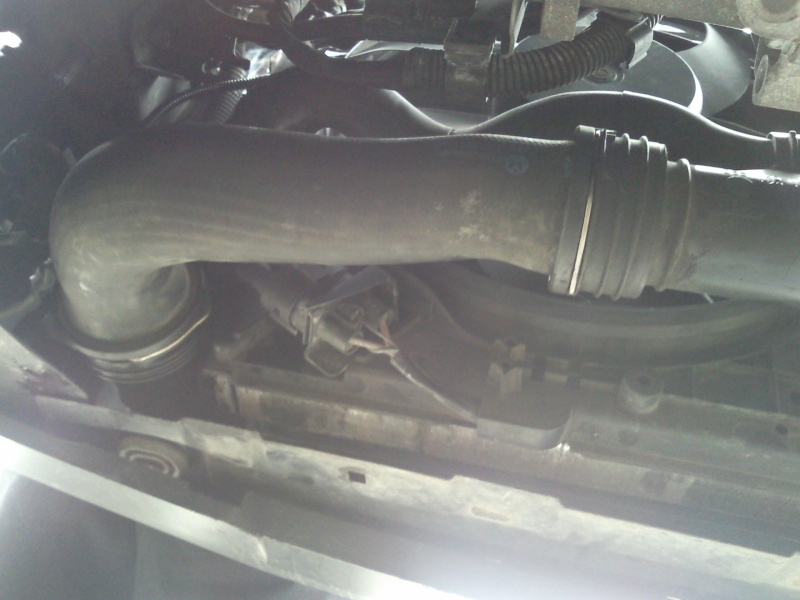

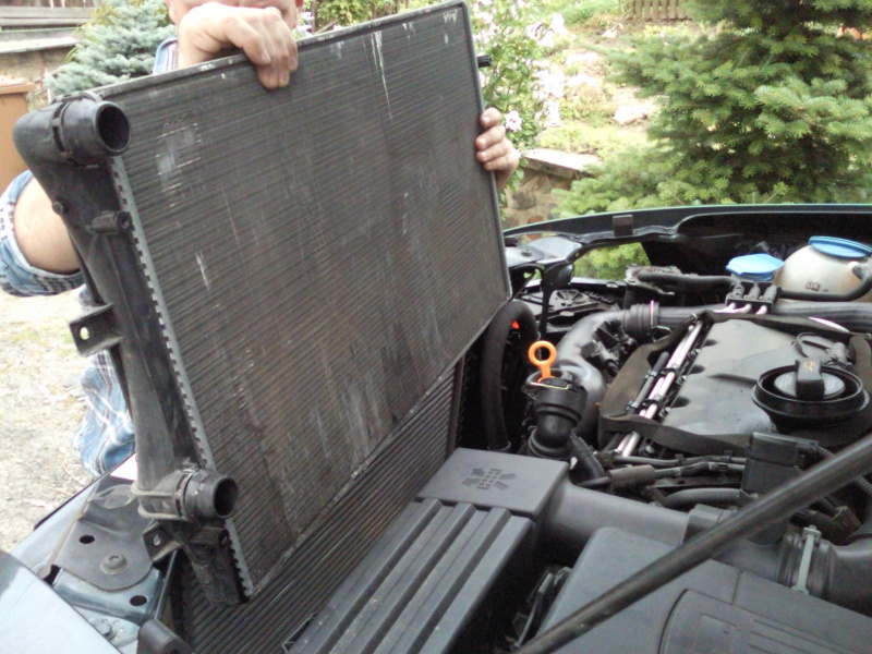

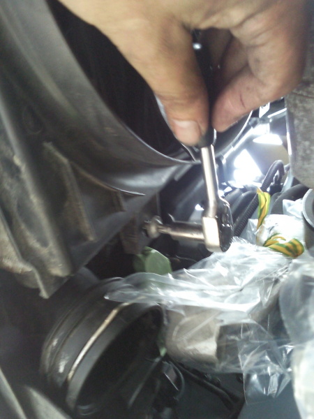

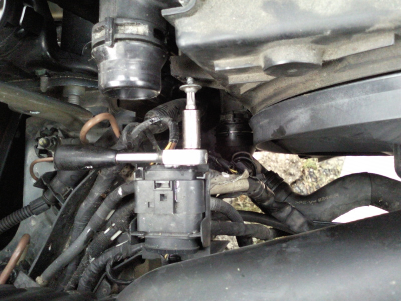

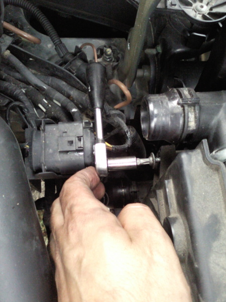

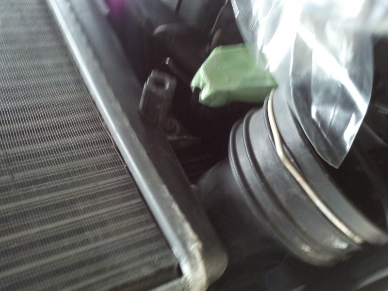

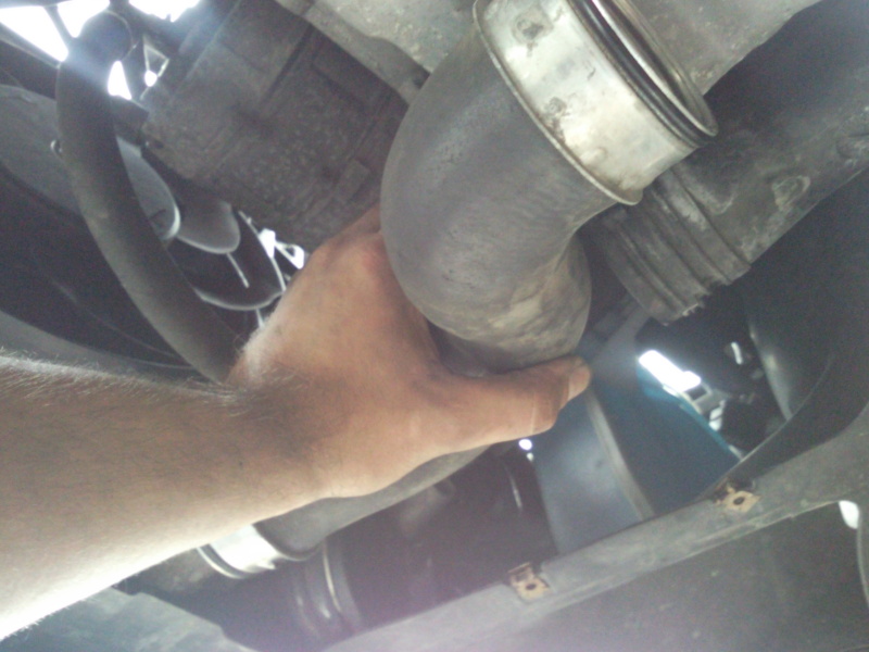

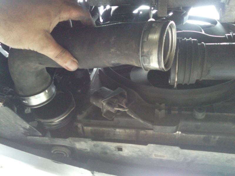

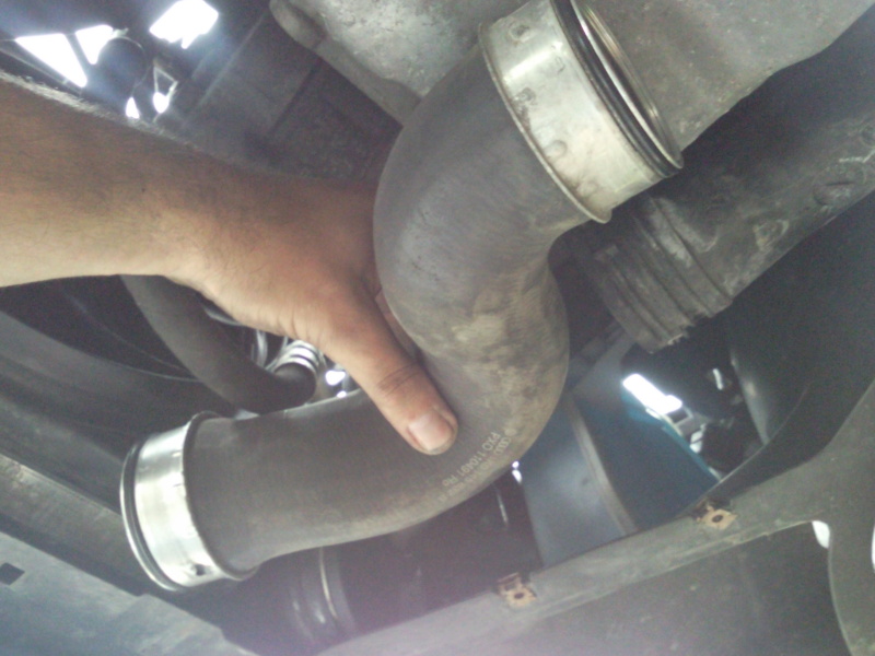

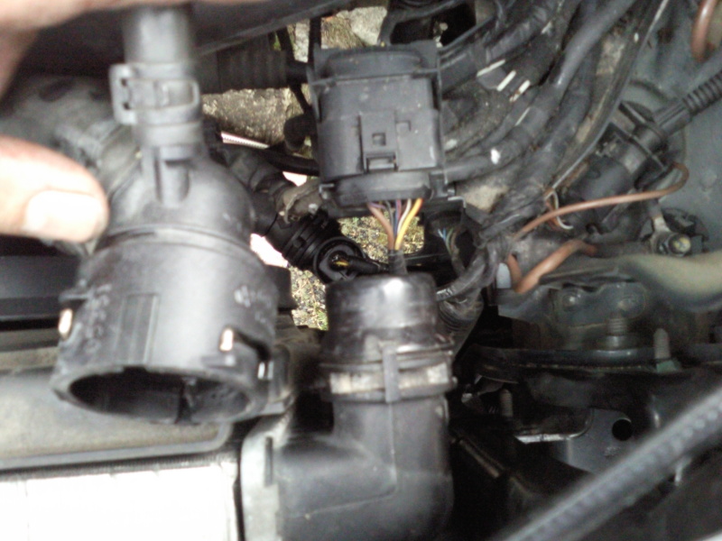

    Tak problém s kondenzátorem (chladičem) klimatizace jsem nakonec vyřešil tak, že jsem ho vyměnil za model z OII Face. Je to prakticky jediné řešení, neboť se mě podařilo zjistit, že únik chladiva kolem té bílé zátky (která není samotěsnící je to jen záslepka) je vedlejším projevem netěsnosti dehydrátoru (vysoušeče), který má mít samotěsnící funkci. A ten se jako náhradní díl sehnat nedá. Je to výrobní vada. Takže jedinou možností je výměna za novější typ, který má rozebíratelnej/oddělenej vysoušeč. A protože to asi časem potká více lidí, tak trochu popíšu jak na to. Samotná výměna obnáší: Odsátí zbytku chladiva z klimatizace, potom je potřeba zvednout auto a nebo najet na rampu či montážní kanál. Demontovat světla, a krytky nárazníku, demontovat přívod vzduchu, sundat spodní plast. kryt motoru, demontovat hadice od chladiče vzduchu (inetrcoleru), vypustit vodu z chladiče motoru odpojením hadic od chladiče a odmontovat hadice od kondenzátoru, odpojit konektor ventilátorů chladiče a ventilátory demontovat (drží na čtyřech šroubech). Lze je vytáhnout vrchem i spodem. Potom je třeba demontovat chladič motoru opět drží na 4 šroubech a vytáhnout ho vrchem. Pak se musí povolit 4 šrouby, které drží intercoler a kondenzátor. Tyto šrouby jsou z boku chladičů a je k nim přístup otvorama od př. světel. Po jejich vyšroubování je potřeba chladiče zvednout směrem nahoru a pak dole naklopit směrem k motoru a spodem vytáhnout ven. Nakonec se kondenzátor od intercoleru demontuje 4 šroubama. Montáž se provede opačným způsobem. Na hadicích (vedení) od kondenzátoru je třeba vyměnit těsnící kroužky. Nakonec se musí doplnit voda do chladiče a pak zajet otestovat těsnost okruhu klimatizace nejlépe pomocí tlakové zkoušky. Pokud bude úspěšná, tak doplnit chladivo. Tlakové zkoušky a plnění klimatizace zajistila firma z Polné u Jihlavy, na kterou mě dal kontakt BadyS, kterému tímto velice děkuji. Jsou to fakt odbornici, kterým nejde jen o peníze, ale hlavně o spokojenost zákazníka a to se už dnes moc nevidí. Super cena a super jednání ;) Pár mobil fotek z montáže.
