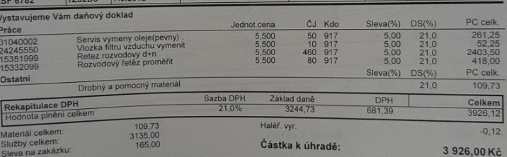

Já jsem dělal výměnu v origo servise koncem roku, naplánoval jsem to tak abych to udělal společně s intervalem výměny oleje abych nemusel dělat extra olej a ještě jsem měnil brzdy.
Kontrola v origo servise za 500kč.
V příloze máš ceny
takže si myslím, že 10k je dost
