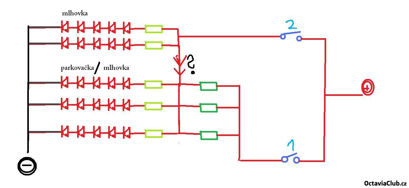

něco málo už jsem udělal, ale musím to předělat svítí to málo. TEd mi vrtá hlavou toto. Chci aby se ledky parkovačky, u kterých bude svit omezen rezistory po zapnutí mlhovek rozsítili na maximum Mám to nakresleno jen nevím jakou součástku použít místo OTAZNIKU v obrázku. Musí se tam dát nějaká dioda nebo relé, popř. jaká a jak ?

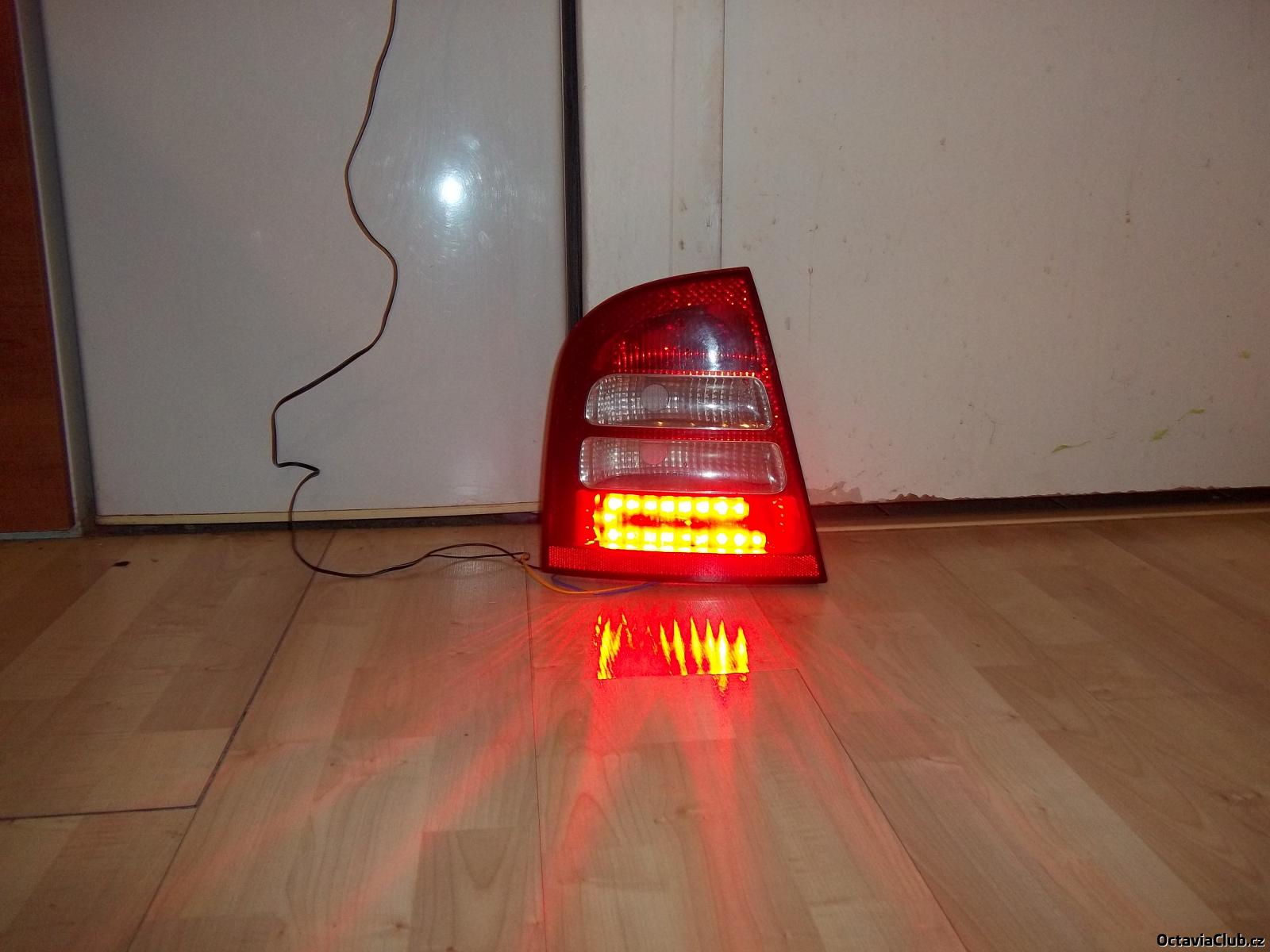

mensi ukazka svetla :
Dobrá práce :palec: , co se týká toho plánku, tak pokud to chápu dobře, tak při puštění mlhovek chceš, aby se obešly ty 3 rezistory a všech 5 větší diod se rozsvítili naplno že? Pokud ano, tak by místo otazníku stačilo dát diodu, která by proud z obrysovek nepustila do mlhovek, kdežto při puštěných mlhovkách by se měly všechny diody rozsvítit naplno :)
Když chceš aby to bylo předimenzované a dobře se chladila, tak tam dej 5A diodu, ta je už dostatečně velká a díky malému proudu, který jí poteče, tak se nebude ani moc hřát (mám to tak na motorce taky udělaný, při použití diodové žárovky v zadním světle mi to dělalo bordel a musel jsem napájení té žárovky opatřit diodama, tak jsem použil ty 5A a pohoda, vůbec se nehřejí) ;)
Tohle je projekt, který se mi líbí a jsem zvědavý na výsledek :palec:
Kdysi jsem o něčem podobném uvažovat taky, a moje teoretické řešení problému obrysovky vs. brzdy/mlhy bylo asi touto úvahou:
- všechny červené LED by byly použity jako obrysovky (snížená svítívost) a současně horní část jako brzdy a spodní jako mlhy (plná svítivost).
- Předřadné odpory u LED by byly spočítány na maximální svítívost při napětí za jízdy, tj. těch cca 14,4V (resp. ne maximální co dají LED, ale tak aby svítivost byla na úrovni původní žárovky)
- do napájení okruhu "obrysovky" někde před vstup do světla by byl zařazený nějaký obvod, který by zajistil snížení napětí při potřebném proudu - tohle jsem neměl úplně dořešeno, tady by mohli pomoci slaboproudaři, jak to nejefektivněji udělat. Prostě aby do světla šlo za jízdy třeba jen 6V místo 14,4. Přesná hodnota napětí by se musela samozřejmě zjistit experimentálně ve vztahu ke svítivosti obrysových LED na úrovní původních žárovek.
- ty dva napájecí vstupy 14V a 6V by napojany na vstup do LED modulu a odděleny klasickými diodami
Tolik teorie (moje), nejsem od elektro fochu, tak prosím uvítám věcnou kritiku příp. oponenturu :D
Jinak elektrika je jen jedna část problému, druhá možná ještě složitější je, jak vyřešit technicky umístění LEd ve světle, parabolky k LEDkám, přístup na případnou opravu, svítivost aby to neoslňovalo, a vůbec celkovou estetiku aby to trochu vypadalo.

můj problém je že jsem ty diody dal ve světle moc dozadu a plexi světla na to není stavěno a diody nebyli vidět , pokud sem se nedíval napřímo. tak to musím celé od znova překopat a ještě přidám počet diod ,protože blinkr byl špatně vidět.
tA dioda bere. 1V A 5A . nebude lepší relé . (to relé když zapnu mlhovku přepne na druhou větev, pokud se nemýlím)

nějak se v tom nevyznám, nevím jak se pak změní odpory. Mám 5 ledek v sérii . Hodnoty 1LEd :Uf 2,2V , If 70 mA
1. ODPOR bude 51 Ohm. . . (15-11)/ 0,07 =57 ohm
2. ODPOR dle obrázku dám např . 100 Ohm
Pokud použiji např. diodu budu muset odpory měnit?
Poradil bych ti, ale už jsem se v tom úplně ztratil, popiš znovu přesně požadavky, co chceš
-jak a kolik diod a jaký konkrétní typ diod bude zapojen v kterém světle
-jak se mají zapínat, které mají případně snížit jas
-zkus znovu přibližně namalovat celé schema
Takže shrnuto:
Ten odpor bude okolo 4 Ohm - kup třeba 4J7, bohatě stačí na 6W.
K té toleranci - ty se honíš za odpory s tolerancí 0,1% a napětí v palubní síti ti kolísá (12V/14,4V) o 20% a to se v tomto zapojení stejně přímo promítne do změny jasu.
Je to pitomost, stačí bohatě běžné odpory na 1%.
