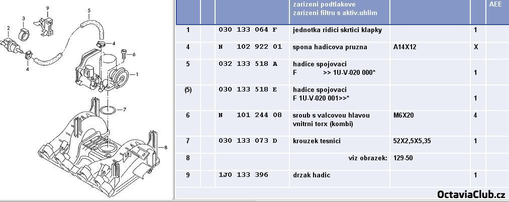

Tak dneska jsem zase čistil klapku. Na volnoběh otáčky zase lítaly. Na to, že jsem ji čistil naposledy v listopadu 2011, tak si mi to zdá brzo, i když je pravda, že špinavá byla. Příště ji vytáhnu a vyčistím celou. Je také možné, že odchází a skoro 5 tis. za ni je mazec http://www.cc-autodily.cz/klapka-skrtici-octavia-5-5 Mělo by se tam po vyčištění měnit těsnění, jen nevím, které to je, pro náš motor tam není žádné uvedeno. Poradíte? http://www.cc-autodily.cz/search/?keyword=t%C4%9Bsn%C4%9Bn%C3%AD+%C5%A1krt%C3%ADc%C3%AD+klapky
Je to tento: http://www.cc-autodi...yword=030133073 - těsnící "O" kroužek 52 x 2,5 x 5,35. Vyměnil bych i http://www.cc-autodi...rd=036+129+625K - těsnící manžeta mezi klapkou a filtrboxem.
