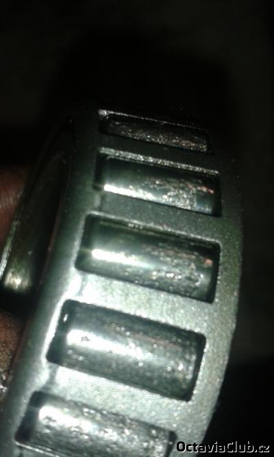

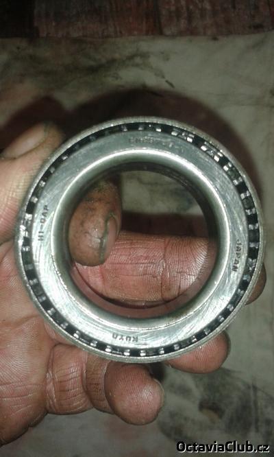

Tak po piatich rokoch prevodovka bola znova z auta kôli ložisku na diferenciáli , moja chyba ,po výmene ložísk som neskontroloval vôlu .
Hučala asi mesiac možno dva tak som dúfal že vydrží ešte niečo že ked bude teplejšie tak ju vyhodím s auta no vzdala to v najväčšej zime ,cez unášače začala pľuť olej tak sme ju s bratom rozobrali vymenili ložiská za nové ( s rovnou hranou smerom k diferáku ) . teraz je +- bez vôle no unášače sa dajú pretočiť s rukou s orginál vymedzovacími podložkami tak snád bude pokoj . Momentálne po výmene ložísk nabehané cca 50km radí pekne všetky rýchlosti a hlavne nehučí .
