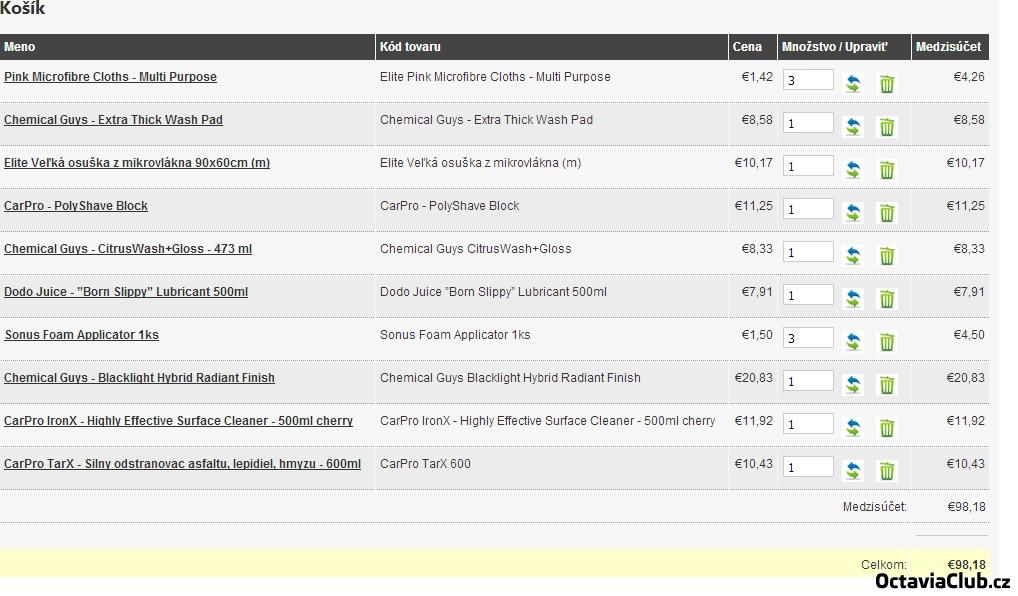

feki Odesláno Březen 28, 2013 Sdílet Odesláno Březen 28, 2013 mal by som dalsiu otazku, mozem pozuit na hmyz pripravok tar-x? lebo v popise pise ze nie je vhodny na plastove casti a nastreky... a dalej, ak pominiem otazku ci leskly alebo mokry lesk, tak ma zaujima ako sa pouziva nano ochrana, ako by som pouzil napriklad toto ? http://www.autodetai...uemart&Itemid=1 potreboval by som este na to nejaky vosk? alebo pod to najprv? inak zvazujem prevazne synteticke vosky... inak posielam, co som si zatial naskladal do kosika, ten sealant od chemical guys je tam len tak narychlo... co by som mal vymenit? je mi jasne ze je to drina, tak nejake lestenie najdem na youtube... neviem ako dlho by som mal kruzit s padom a podobne :D velmi si cenim ludi co sa snazia inym nieco vysvetlit a pomoct 0 Citovat Odkaz ke komentáři

x Michi x Odesláno Březen 28, 2013 Autor Sdílet Odesláno Březen 28, 2013 Header 009 velmi pěkná výbava, chválím, je vidět, že pečlivě sleduješ naše vlákno! a dalej, ak pominiem otazku ci leskly alebo mokry lesk, tak ma zaujima ako sa pouziva nano ochrana, ako by som pouzil napriklad toto ? http://www.autodetai...uemart&Itemid=1 potreboval by som este na to nejaky vosk? alebo pod to najprv? inak zvazujem prevazne synteticke vosky... inak posielam, co som si zatial naskladal do kosika, ten sealant od chemical guys je tam len tak narychlo... co by som mal vymenit? je mi jasne ze je to drina, tak nejake lestenie najdem na youtube... neviem ako dlho by som mal kruzit s padom a podobne :D velmi si cenim ludi co sa snazia inym nieco vysvetlit a pomoct Hele já mám na nano ochranu svůj názor. Ještě bych použil tu od Wolfs chemicals, ale to pak musíš používat i jejich šampóny a podobně, a to mě, kterému jde o perfektní lesk a look od přírodních vosků, nevyhovuje. Pro mě je to málo muziky za hodně peněz. Ale jestli chceš, tak to můžeš nanést, aplikace je lehká a pak bych to ještě přetáhnul voskem. Co myslíš tím mokrým vzhledem u vosku? To mě nějak vrtá hlavou... 0 Citovat Odkaz ke komentáři

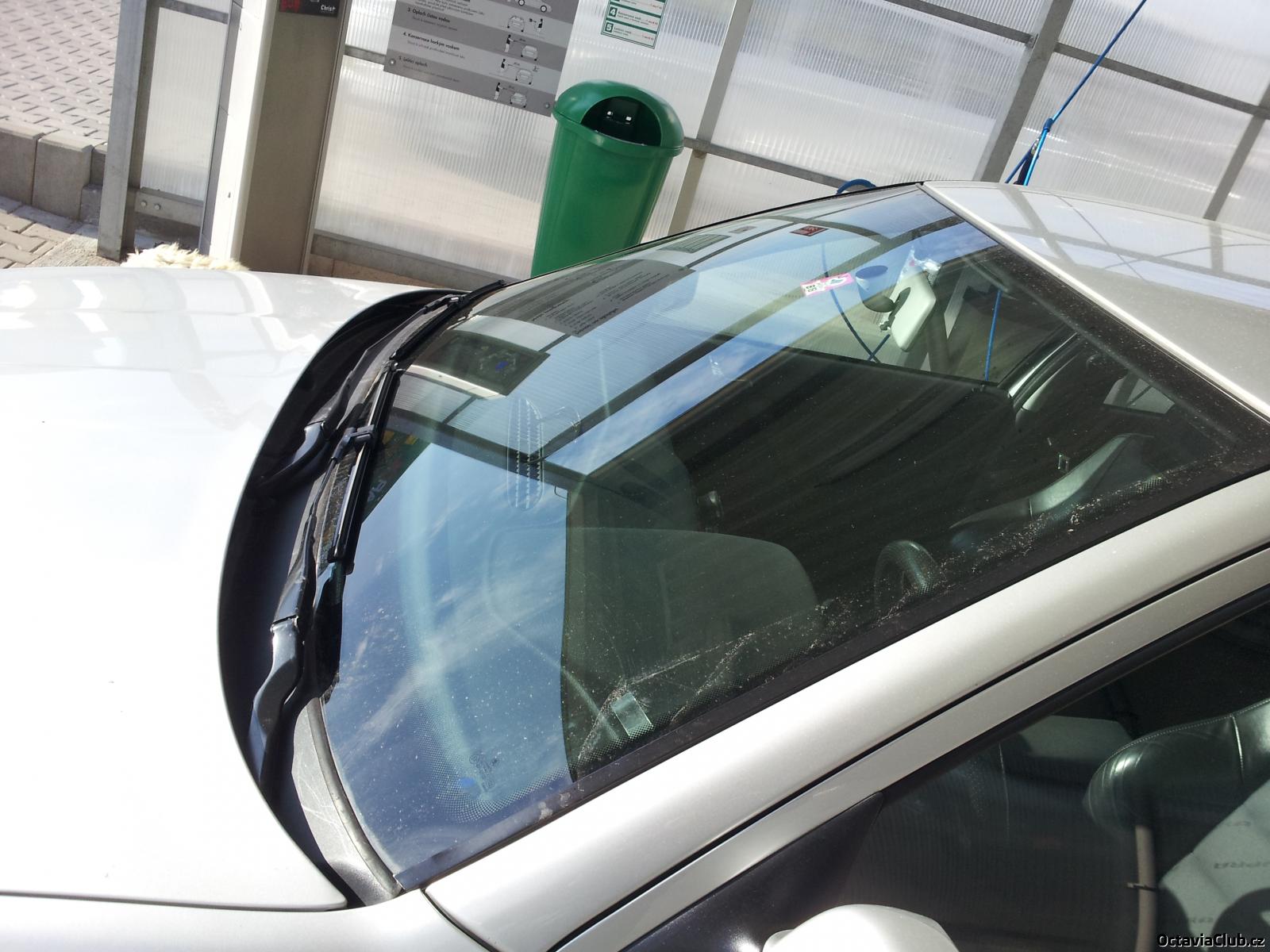

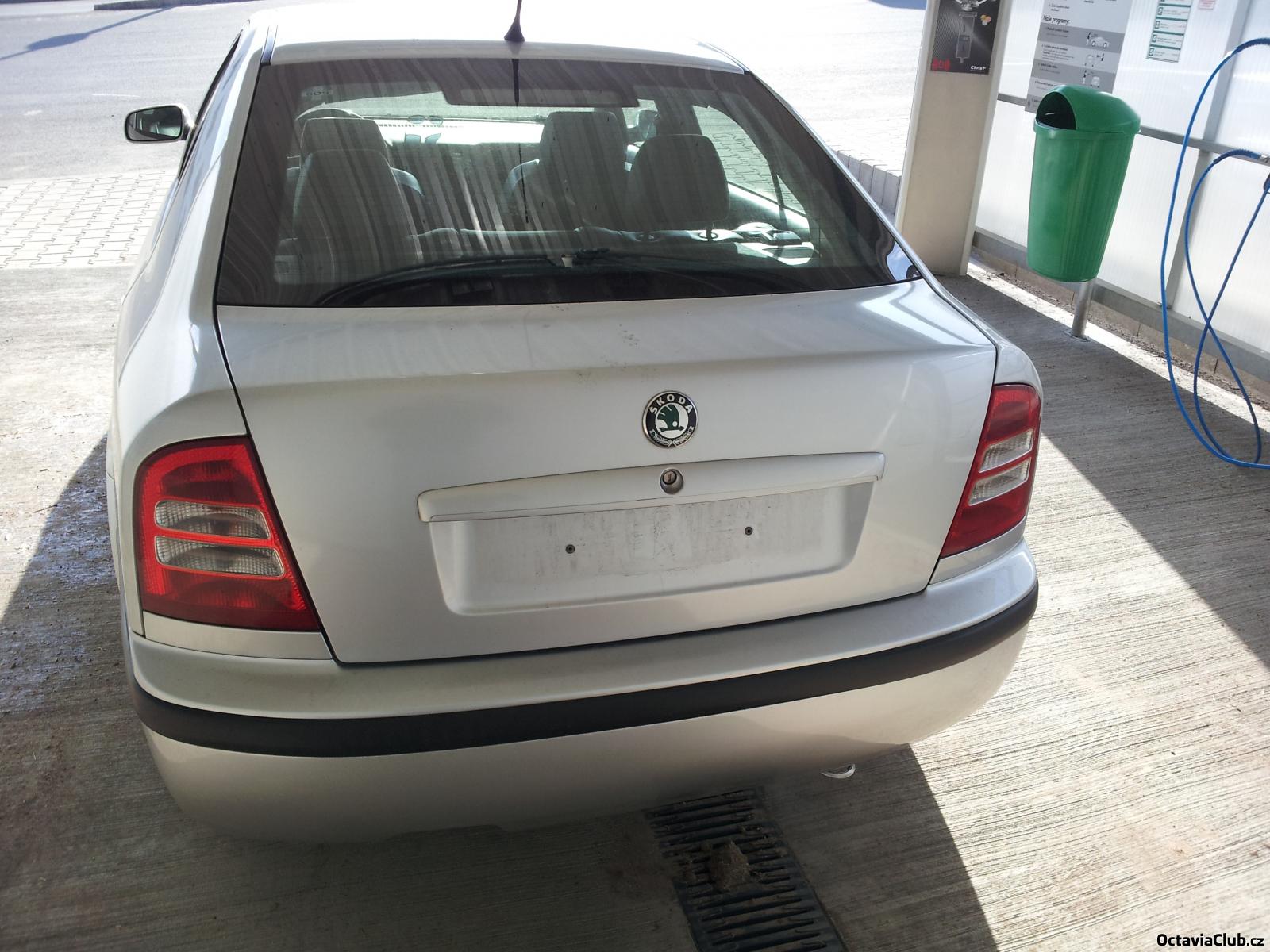

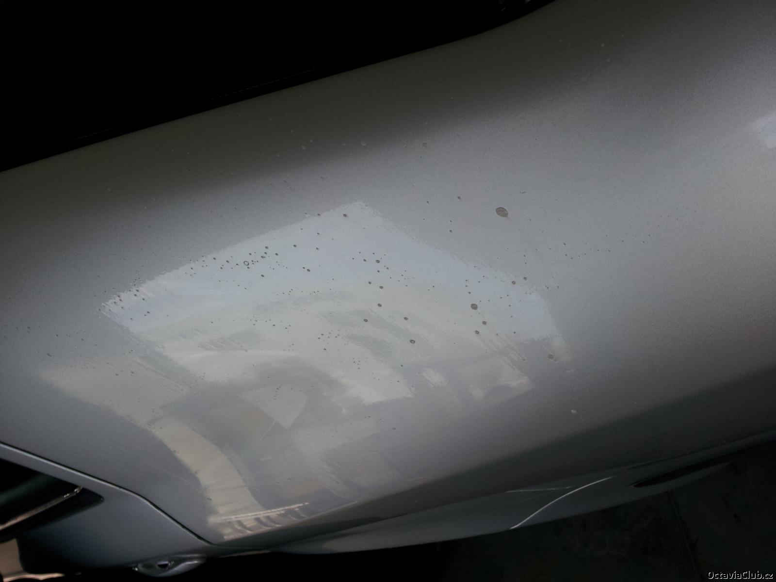

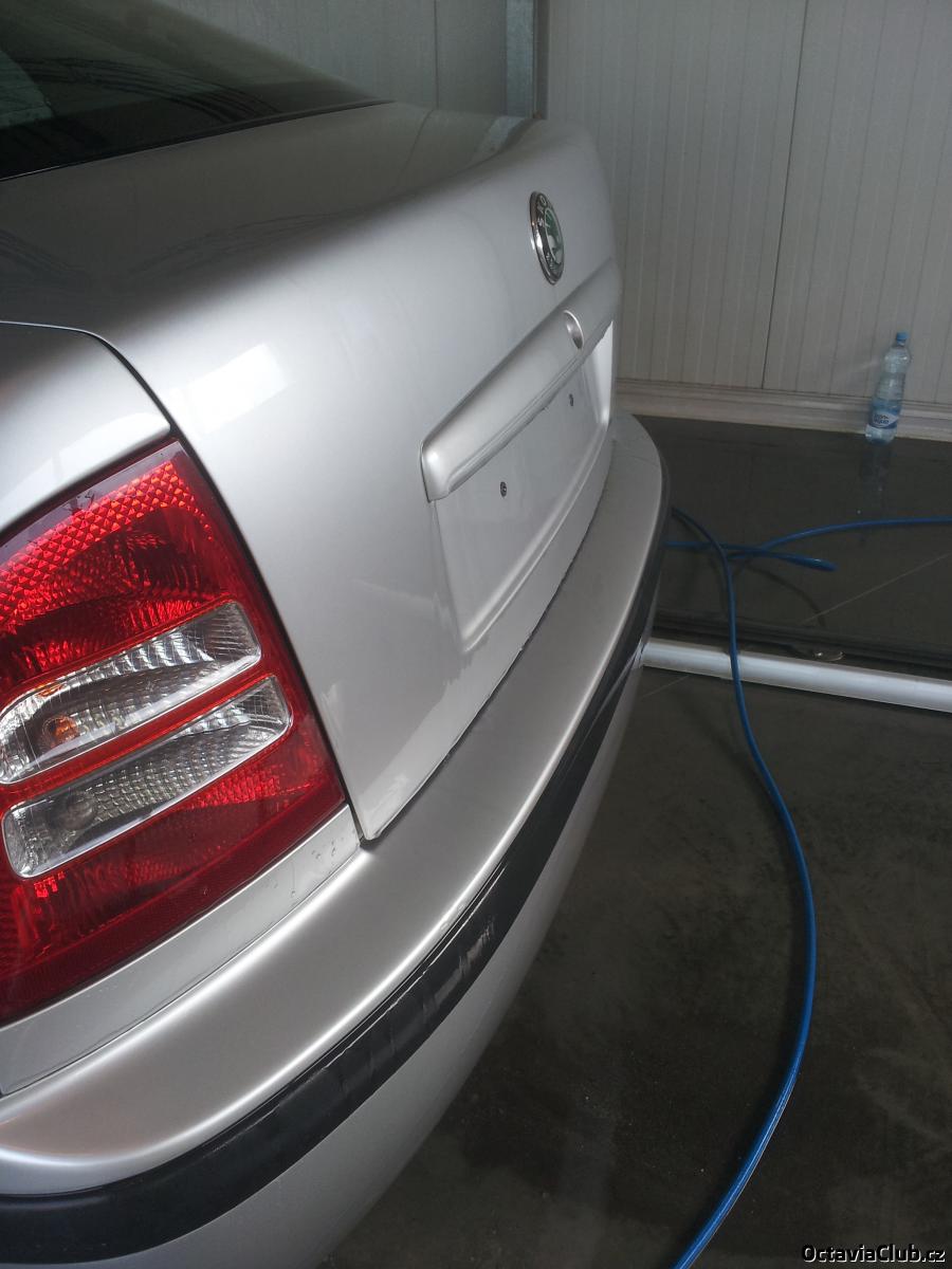

luigi5 Odesláno Březen 29, 2013 Sdílet Odesláno Březen 29, 2013 Tak pridavam fotky z malyho srazku u Michiho v nedeli Muzu jedine doporucit si s nim setkat a proverit aktualni stav vlastniho auta! Moje 11 let stara plechovka prokoukla a co mne bylo dulezity je ze lak je zase skoro jak novy. Vcera zrovna jsem byl za deste na dalnici a auto kdyz jsem dojel tak bylo skoro cisty a ne zapraseny jak vzdycky jeste jednou: Michale moc Ti dekuju B) Pridavam fotky... 0 Citovat Odkaz ke komentáři
header009 Odesláno Březen 29, 2013 Sdílet Odesláno Březen 29, 2013 nádhera vypadá to luxusně koukám že čísla dolů téměř vždycky už jsem si toho všiml v seriálu co dělali s vittem, nechceš trošku rozepsat co jste použili ? vidím tam akorát limeprime 0 Citovat Odkaz ke komentáři

x Michi x Odesláno Březen 30, 2013 Autor Sdílet Odesláno Březen 30, 2013 Určitě tě nevyhodíme. Budeme rádi když dorazíte všichni co vás to zajímá Akorát tréninkových aut je všude kolem hafo nádhera vypadá to luxusně koukám že čísla dolů téměř vždycky už jsem si toho všiml v seriálu co dělali s vittem, nechceš trošku rozepsat co jste použili ? vidím tam akorát limeprime Na Luigiho auto šlo podobně jak na Vittovo. WAP, Šampón Raceglazé aqua bath (TOP), WAP, sušení, IronX, WAP, Supernatural Clay medium (tady to skoro bylo na hard) s Born Slippy, WAP, sušení, strojní aplikace Lime Prime s žlutým 3M (je to krapet lepší než ruční, hlavně člověk nepřijde o ruce - normálně se při strojním leštění oblepují plastové, gumové a jiné výčnělky, u Lime Prime není potřeba) rozleštění dlouhosrstým mikrovláknem typu summit a aplikace vrstvy vosku Supernaturálku, rozleštění a finish. Okna glass polish od Autoglymu Celková doba práce byla cca 5,5h Luigiho autíčko prokouklo neuvěřitelně, hlavně zmizely zbytky od samolepek a různých pryskyřic co kapou ze stromů. Zmizely i fleky co jsem si myslel, že to Clay nedá. A až Luigi vymění přední haupnu, tak to bude moooc pěkné A příště už to určitě všechno zvládne sám 0 Citovat Odkaz ke komentáři
