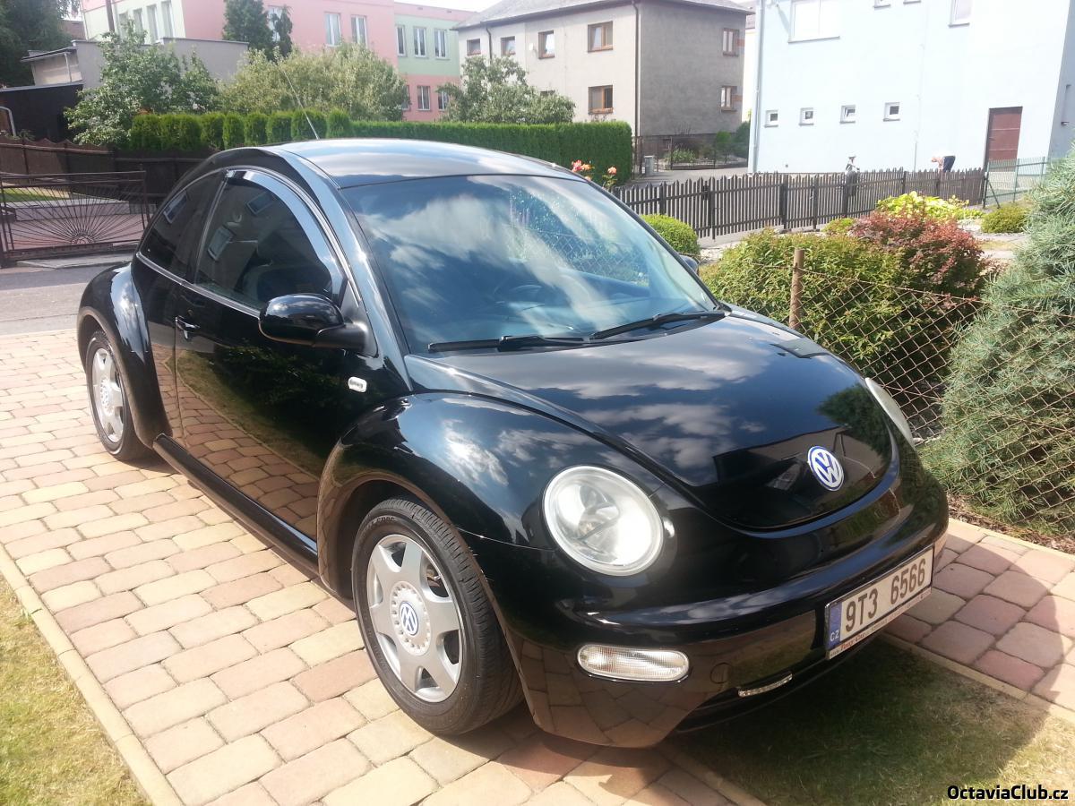

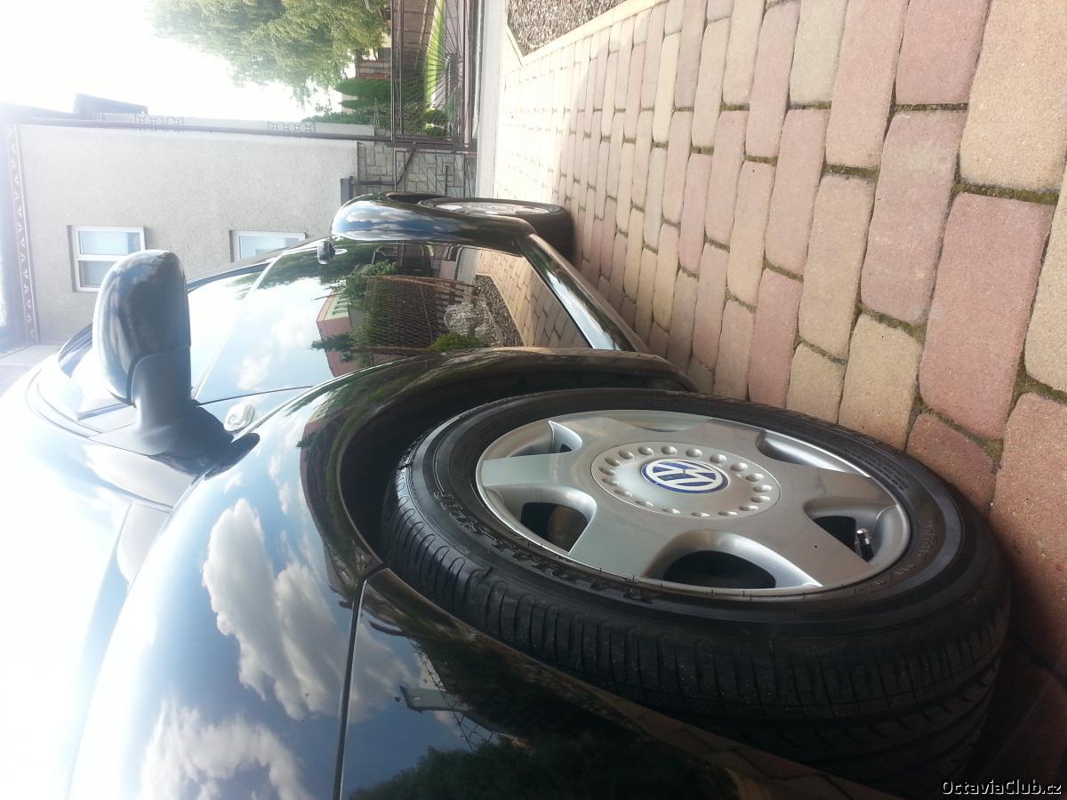

Dneska jsem dělal kámošovo 15 let staré auto s velmi poškrábaným lakem - černá základní barva. Dělal jsem na tom celý den - více jak 14 hodin a i tak jsou místa která by chtěla lakýrníka. Bohužel foto před jsem nedělal - začínal jsem ve 4 ráno. Majitel byl ale nadšen a to je důležité. Jinak jsem použil kosmetiku Riwax (mytí, clay, mytí, lehký brus, leštění, oplach Isopropylalkoholem a dvě vrstvy vosku.)
