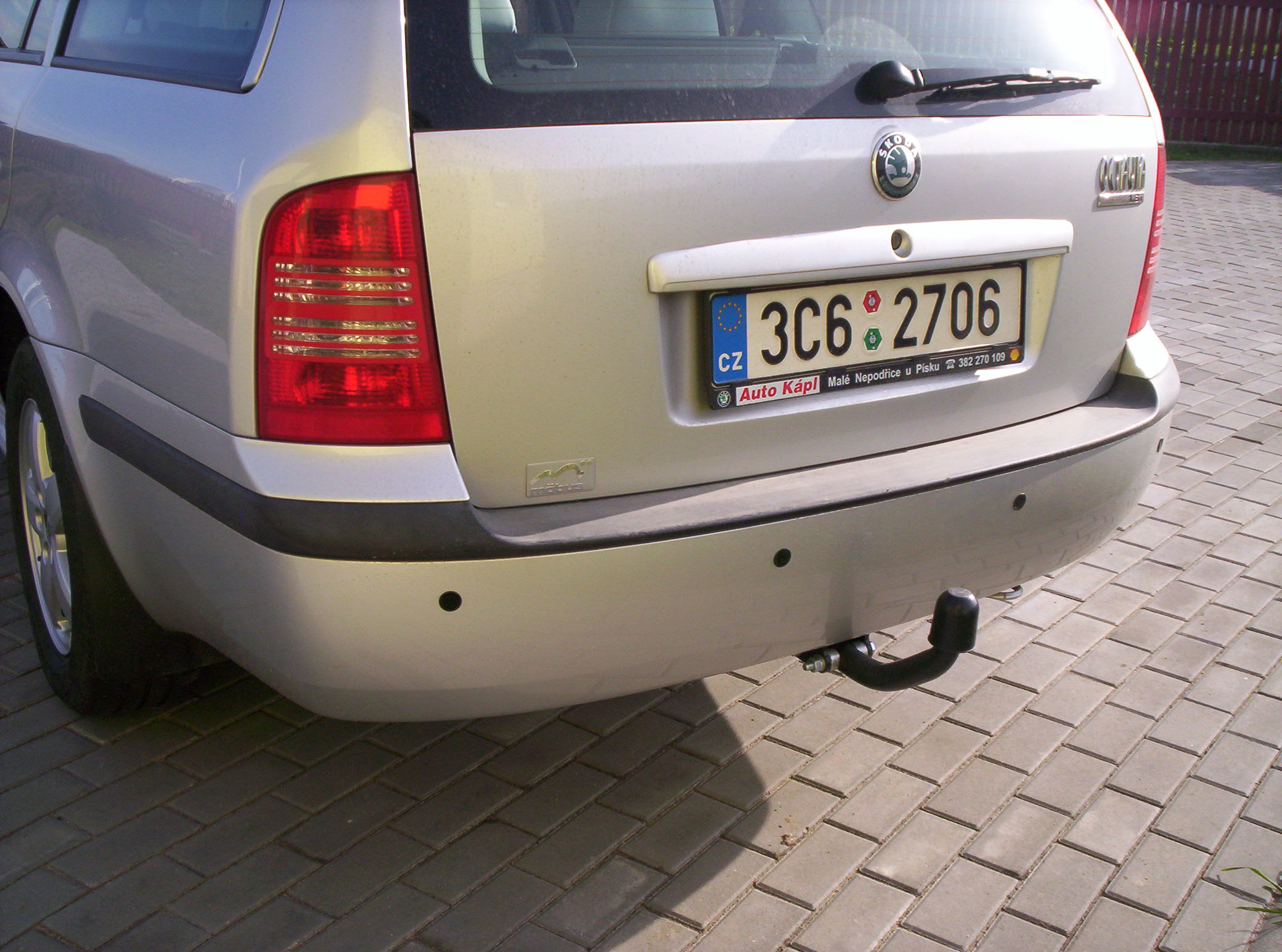

Rozměřit a vyvrtat otvory přiloženým vrtákem je hračka, senzory do otvorů stačí zatlačit ale pro jistotu jsem je ještě zevnitř omáznul lepidlem na bázi silikonu.

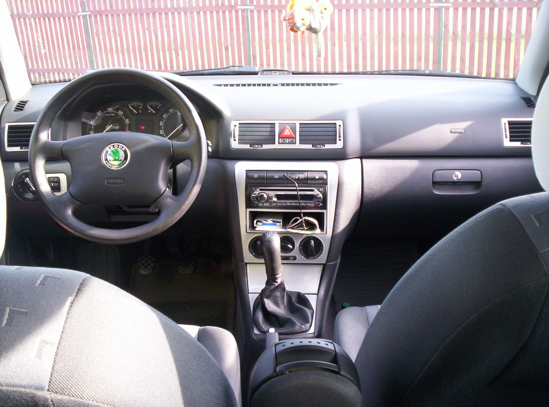

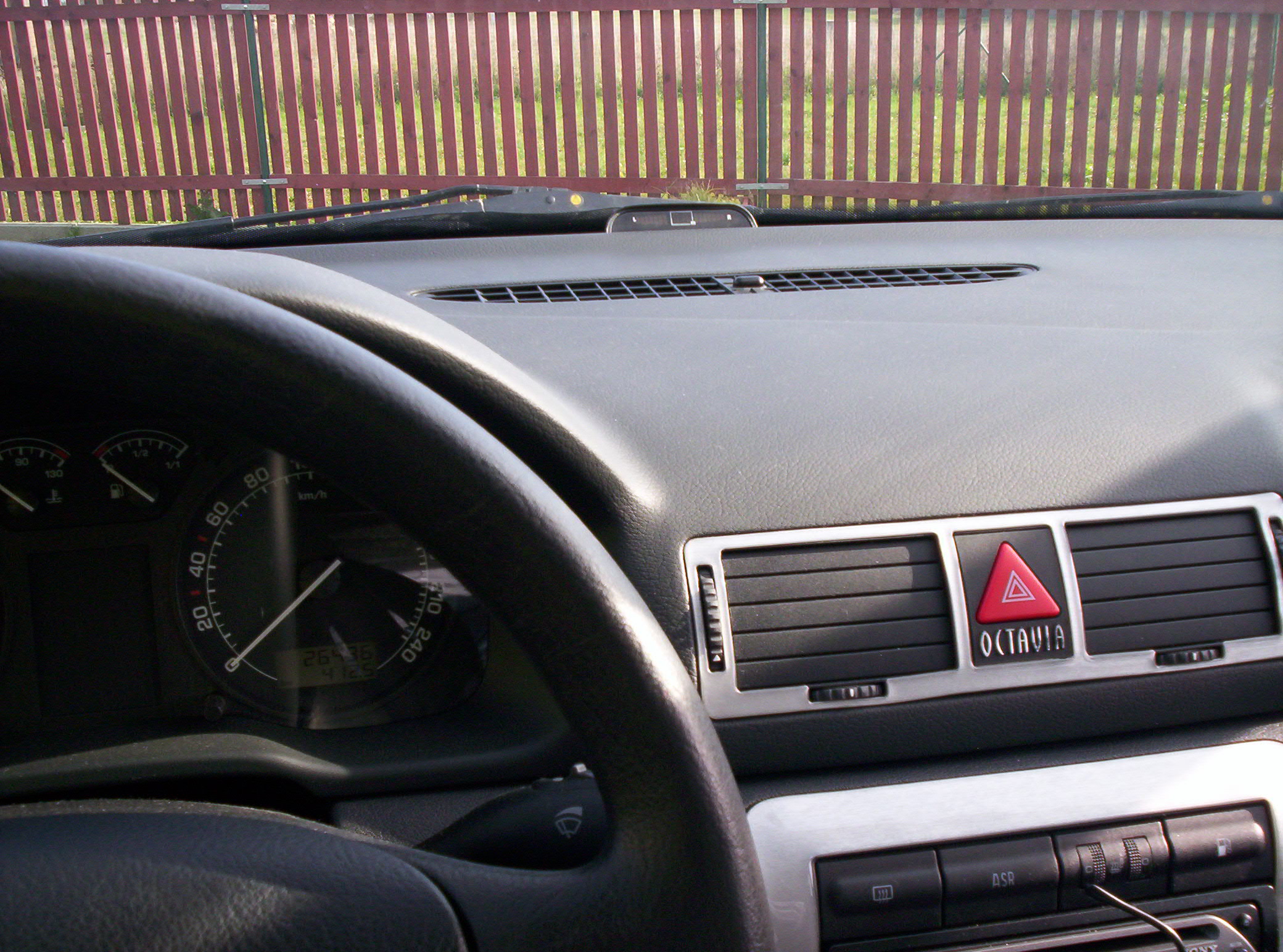

Červený kabel je připojen na couvačku, do předu na displej vede jediný drát, ten se v pohodě vsune pod plasty na prahách a pod gumu u předního sloupku, pak je veden štěrbinou mezi oknem a palubkou, tam jsem také umístil displej a myslím že to vypadá dost pěkně.

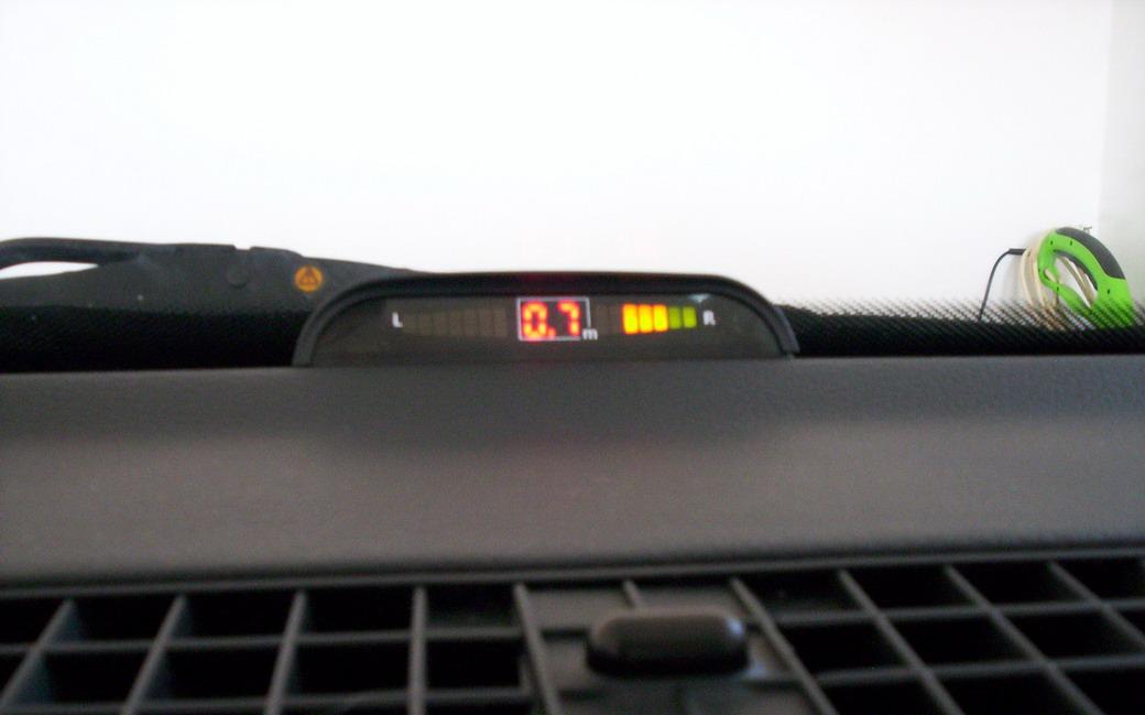

S funkcí zatím naprostá spokojenost, ukazuje to pěkně, začne to na 2m a odpočítává po 0,1m až do 0,0 od 1,5m se rozsvěcují barevné diody a vydává zvukový signál, (jde vypnout) s přibližováním k překážce se rozsvěcují další diody a zrychluje se pískání v okamžiku kdy je na display hodnota 0,0m je zvuk trvalý, a svítí všechny diody (poslední červené).
V tom případě stojím asi 10cm koulí od překážky.

Jo, diody se rozsvěcují z té strany ze které se něco přibližuje, pokud couváte třeba na zeď tak samozřejmě z obou stran současně.

Objednal jsem s temi ctyrmi senzory pod tu SPZ to ma opravdu omezenej zaber boky to vubec nechrani na tu antenu se musi demontovat naraznik, ale na ty senzory ne delal jsem to primo na aute vodice z cidel jsem protahl gumovou pruchodkou za naraznikem primo do kufru takze zadne vrtani do kastle.
P.S. jeste malickost pred vrtanim do plastu narazniku jsem si nalapil papirovou maskovaci (zlutou) pasku na ni jsem to rozmeril a vrtal pres k vuli poskozeni laku. :palec:
