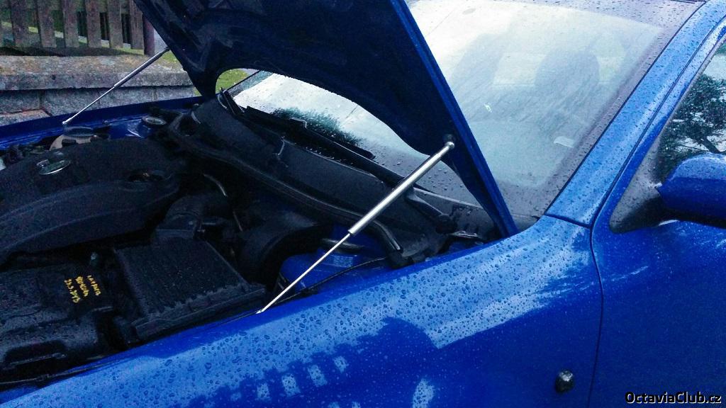

Fanny: Snad to napíšu srozumitelně. Jak je ta hlavička co drží ten šroub, který se v ní může naklánět do určitého úhlu, tak drobet ubrousit v té hlavičce okraj, aby se ten šroub mohl ohnout o ještě větší úhel. Nic těžkého to ve výsledku není.

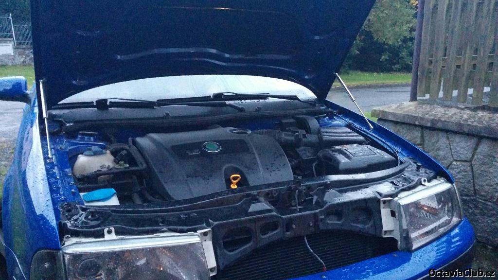

Jinak co se týká vzpěr z OB autodíly, začátkem loňského roku jsme já, MiR a Garrett objednávali vzpěry z OBéček a vše sedlo jako prdel na hrnec, nic jsme nemuseli upravovat, takže si myslím, že dřív je asi upravovali, ale nyní na to asi kašlou. Z toho ale vyplívá, že klamou zákazníka a vlastně si platíte za něco, co není udělaný...!!! :pest:
Včera večer se udělala další maličkost
attachicon.gifIMG_20141016_181539.jpgattachicon.gifIMG_20141016_181548.jpgattachicon.gifIMG_20141016_181559.jpg
Jinak objednáno z OB autodílů a ten kdo tam k tomu napsal popisek "nyní už jsou vzpěry "doupraveny",takže Vám budou pasovat bez problémů" by zasloužil dát po tlamě, protože bez broušení to stejnak nešlo :wallbash::pest: byli to nervy...
Opravdu je třeba mravně zabrousit aby sedli a ještě k tomu chytli vzpěry po roce lišku takže dostaly nový design ve formě smršťovací bužírky

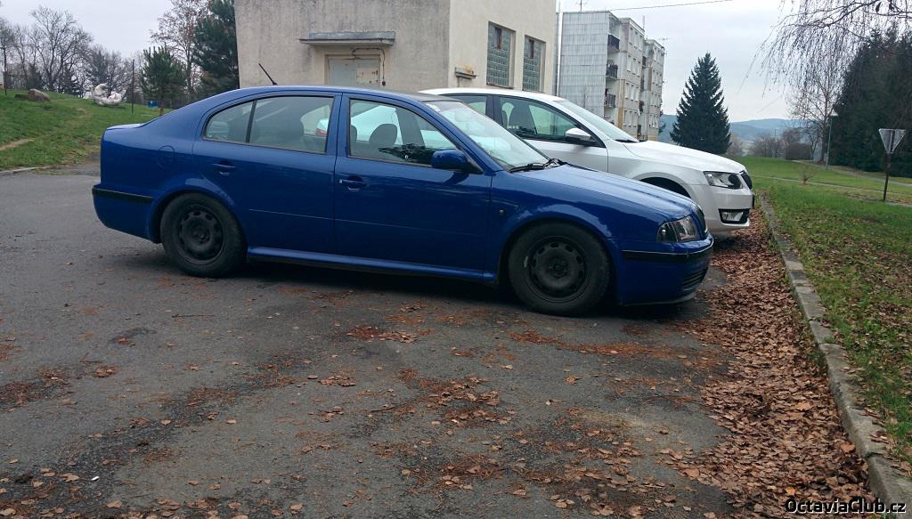

Po dlouhé době, nějaká aktualizace stavu ... minulý týden vyměněny rozvody, a ve středu jsem konečně přezul na zimáky.
Letní disky se odvezli na opravu, pač byl jeden drobet koplej a druhej pořádně, pač sem v létě potkal dopravní značku o kterou jsem se zastavil když sem dostal v zatáčce smyk.

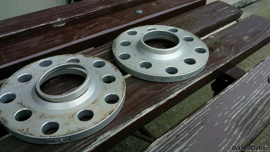

Samozřejmě, aby nešlo něco moc hladce při přezouvání jsem zjistil, že 1cm podložky pod kola od H&R nejsou úplně v pořádku. Jedna je KO po cca měsíci a půl užívání.
Zima začíná a na další jaro/léto jsou další plány, ale nejprve doopravit práh a zadní dveře (také kůli značce poškozeny), dát do pucu kola a když se zadaří dodělat zadní kotouče, a dopředu o píť větší, dát nalakovat pár věcí atd.... je toho moc, peněz málo a zima krátká ... uvidíme co se stane.
