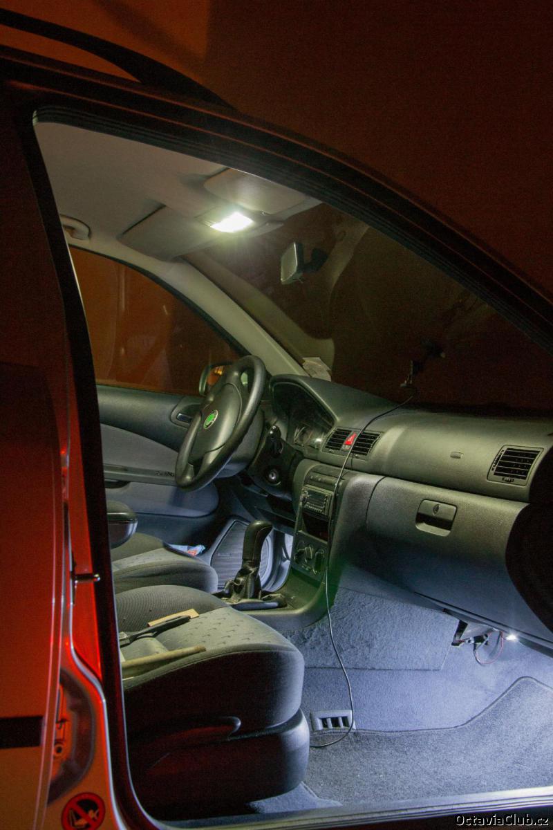

Do přední čtecí lampičky mám tuhle sufidku. Svítí krásně bíle, světla je z ní dostatečně ... nevím, jestli bych potřeboval silnější, asi ani ne ... V kombinaci s těma bočníma čtecíma je to pecka. Krásně to osvítí předek interiéru ... ale je fakt, že mám podsvícení nohou u řidiče i spolujezdce, možná proto se mi to zdá, že to dostatečně svítí. Ale asi bych neměnil. Pro představu přidávám foto, ale nejde to úplně ideálně vyfotit ... post-35604-0-87100800-1418504287_thumb.jpg post-35604-0-69203700-1418504841_thumb.jpg

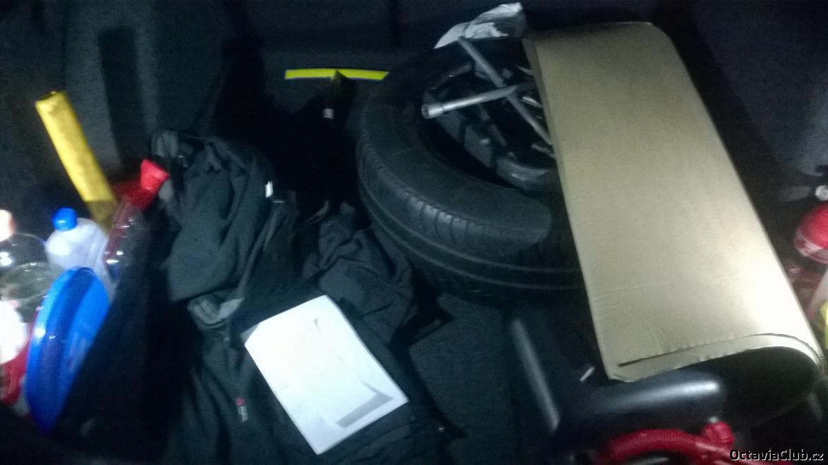

Osvětlení kufru:
Tak to je ale mazec vážení. Teď můžu v noci v tom bordelu najít snad i černou jehlu.
http://tuning.autodoplnky.cz/led-zarovky/sufit-4led/led-zarovka-12v-s-patici-sufit-42mm-4led-5630sm-s533338934
Nalevo LED napravo ještě stará
Tady už obě LEDky
