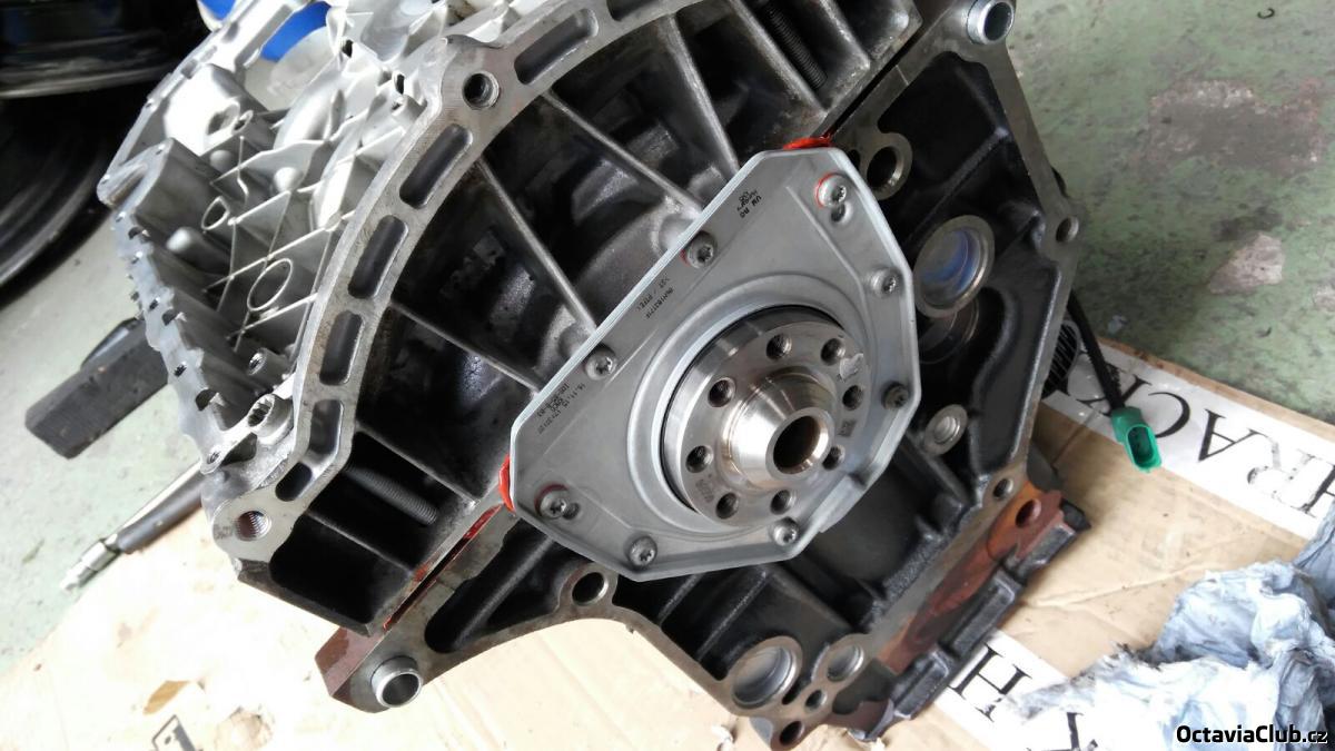

Tak motor do Plzne alias PLATAK, je pripraven na expedici a na druhe GO se maka jako o zivot...
No, ale neco je spatne... hadejte co??? Rika se tomu skleroza.. zitra Jura bude pokracovat..
Platak...

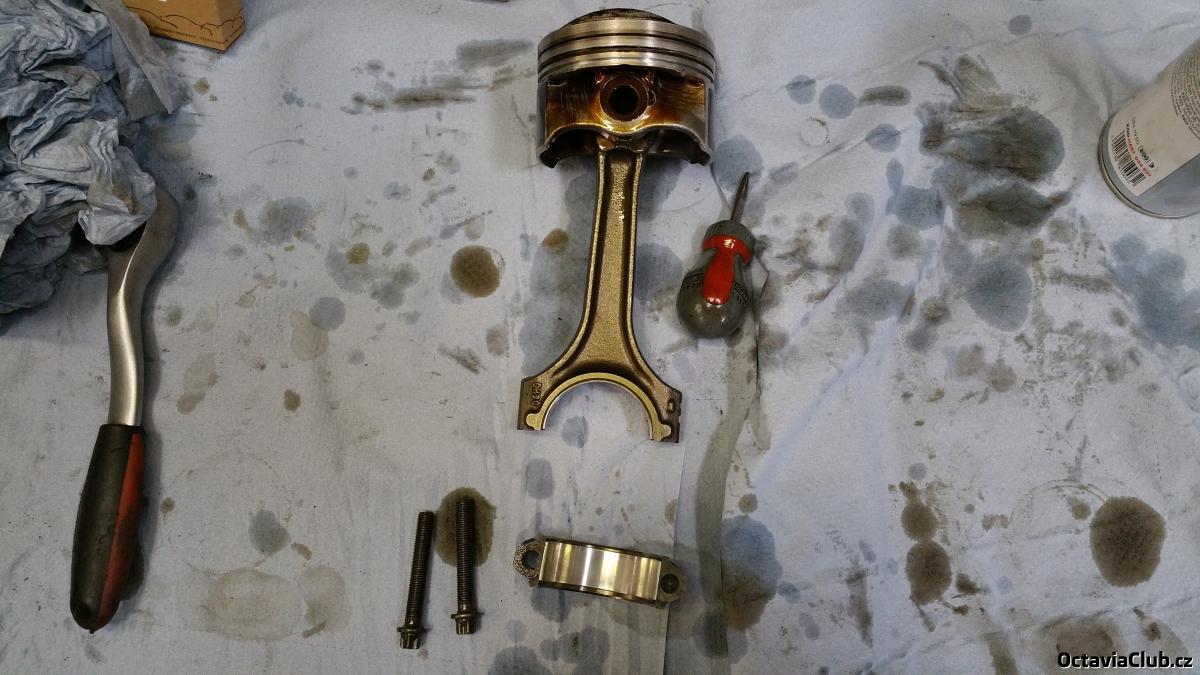

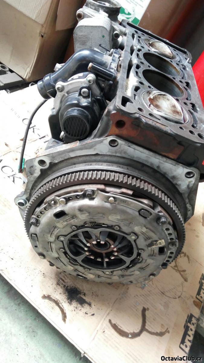

A druhe auti na GO...
serazeny jako zajici...

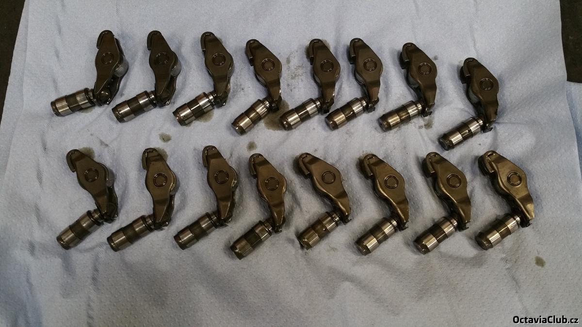

2016-07-21 10.30.14.jpg2016-07-21 10.45.41.jpg2016-07-21 10.59.03.jpg2016-07-21 11.02.17.jpg

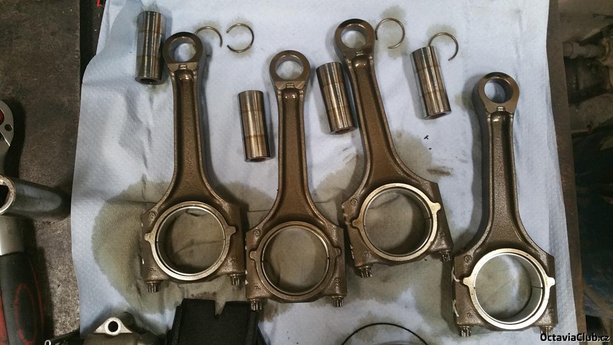

A tady neco chybi...

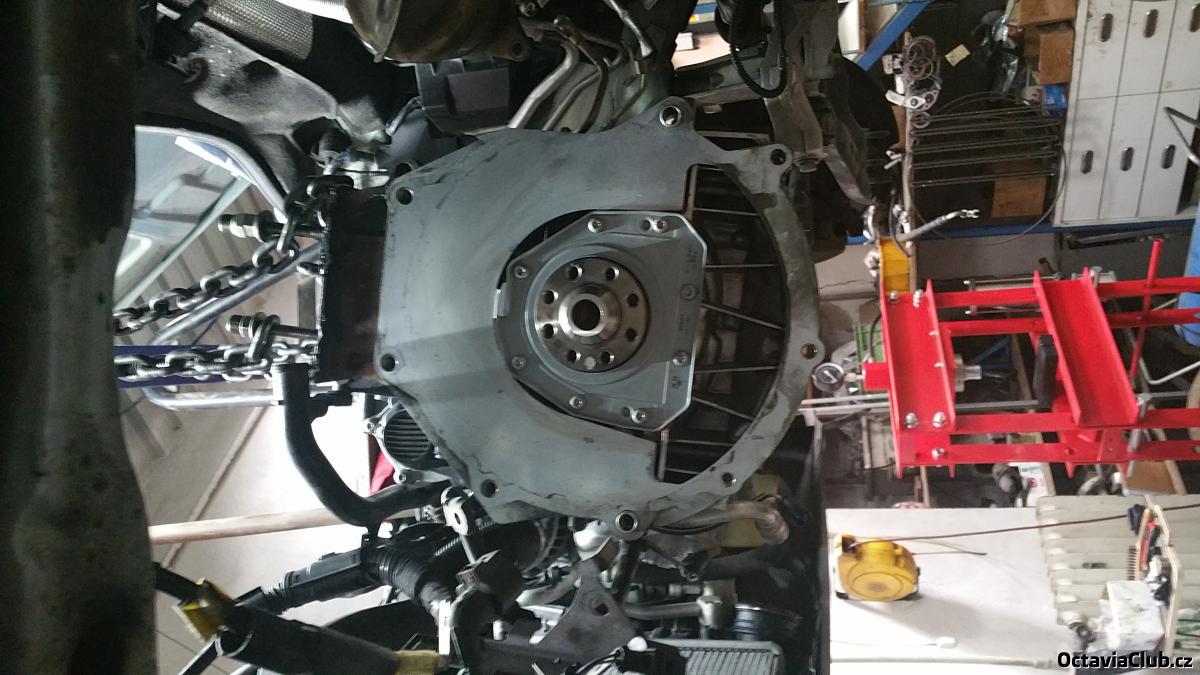

a takhle to konci... :) :)
