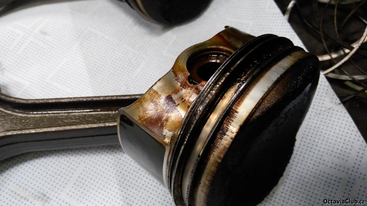

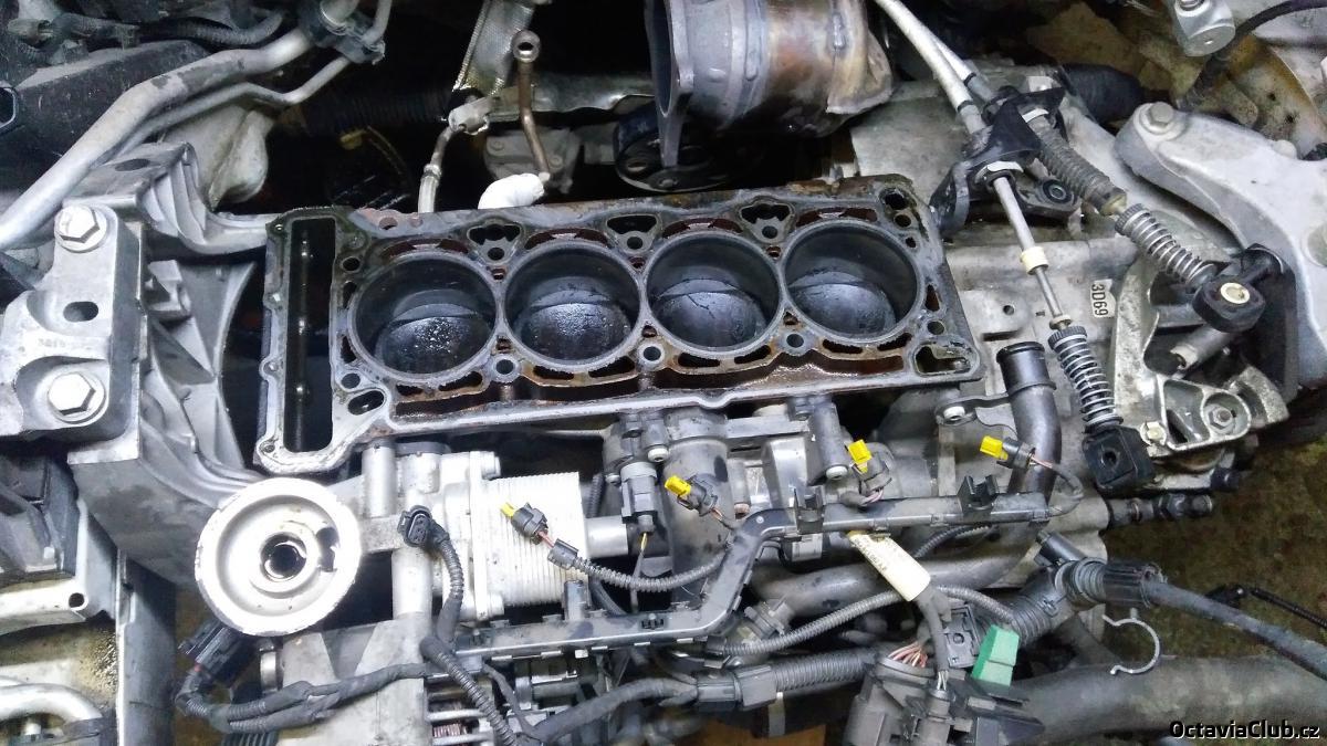

Oprava motorů 1.8 TSI CDAA :)

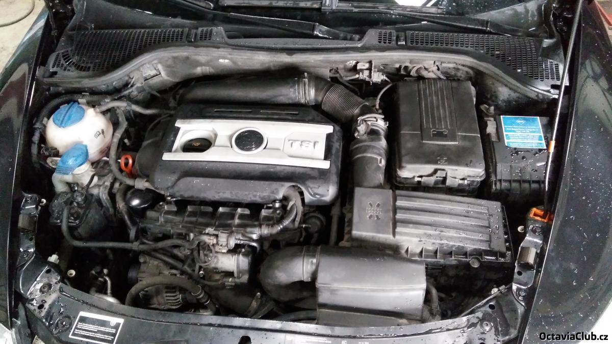

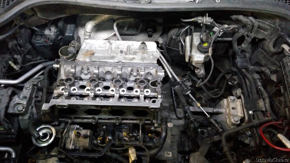

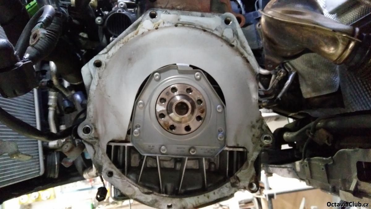

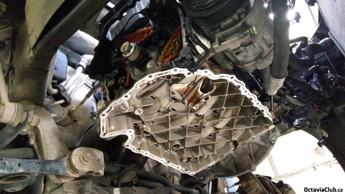

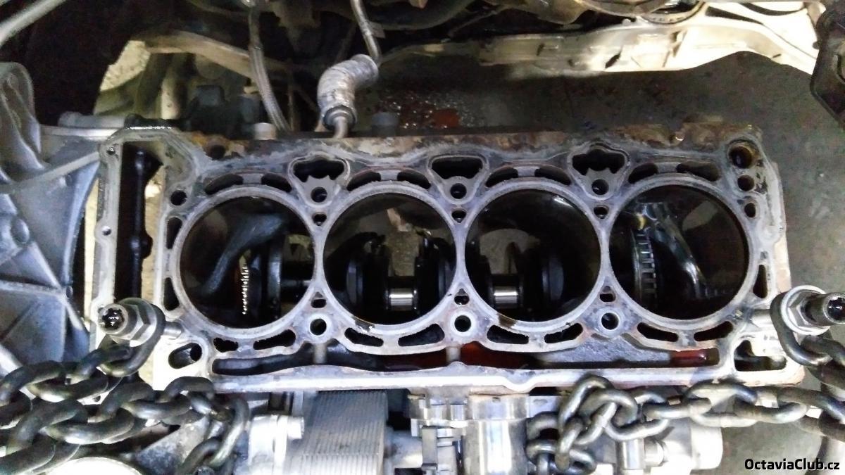

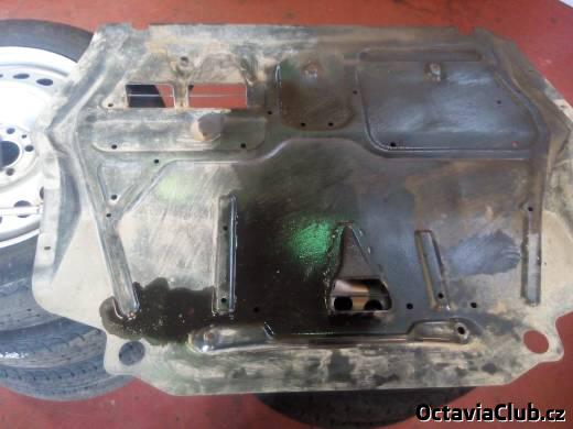

V sobotu se Jurovi vratil YETi na reklamaci :( , od nekud mu malinko tece olej. Jura to v sobotu skouknul a zatim neurcil s kama to je. Zitra se na to urco podiva...

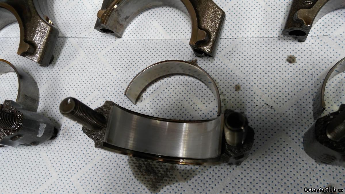

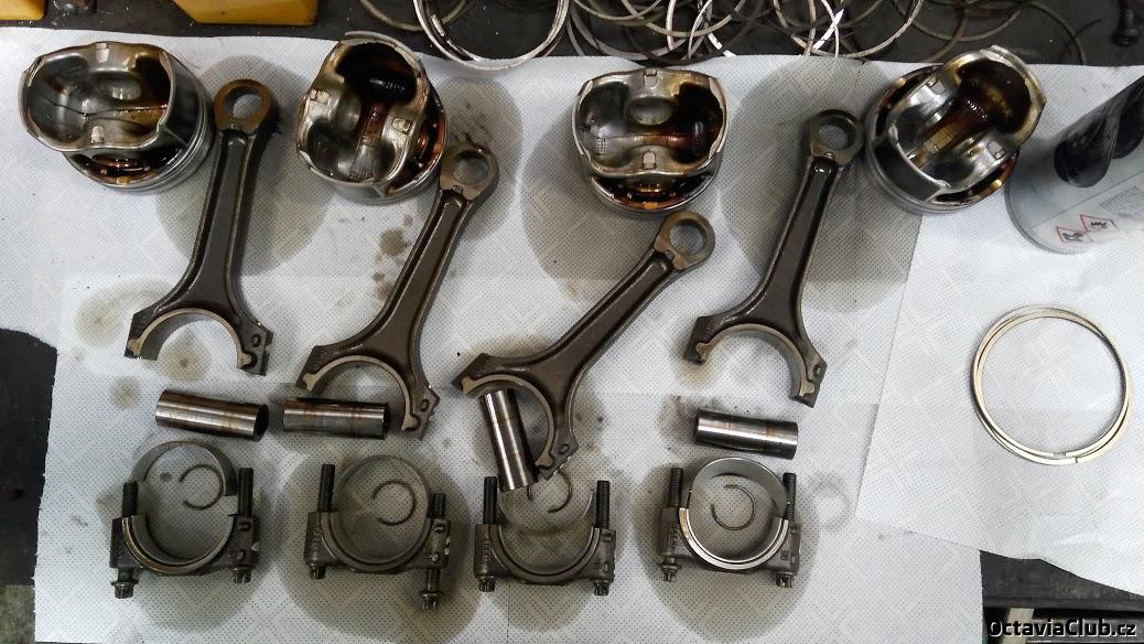

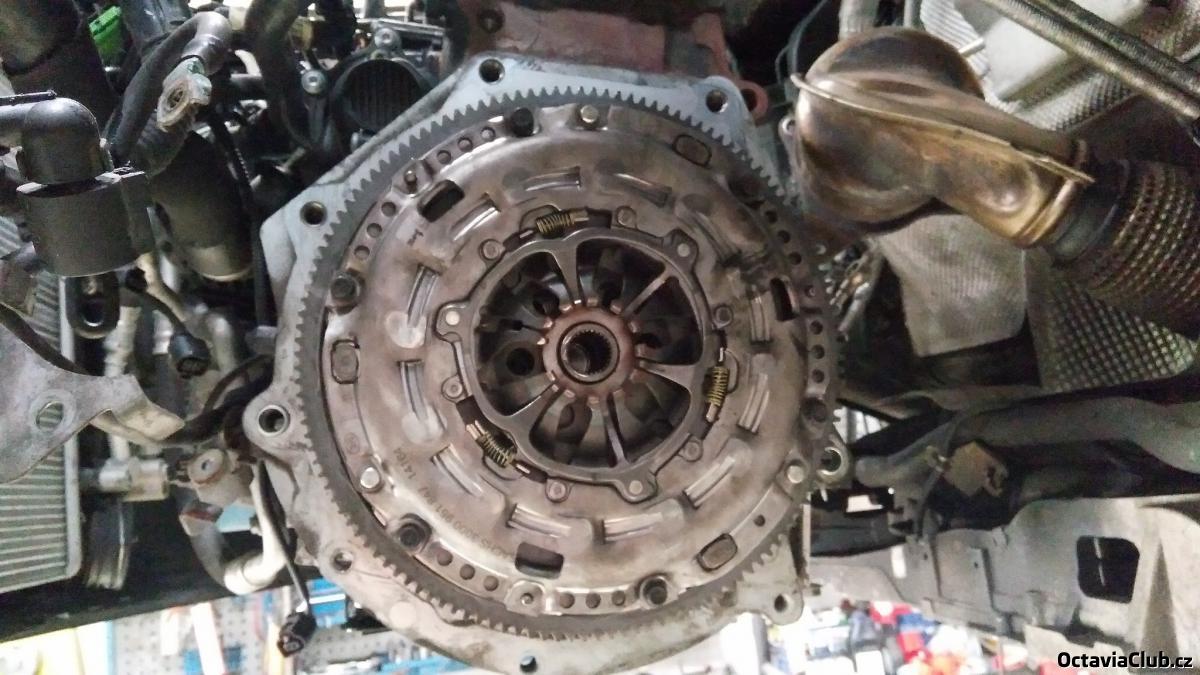

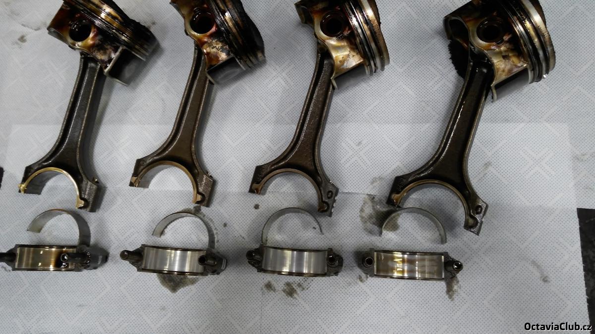

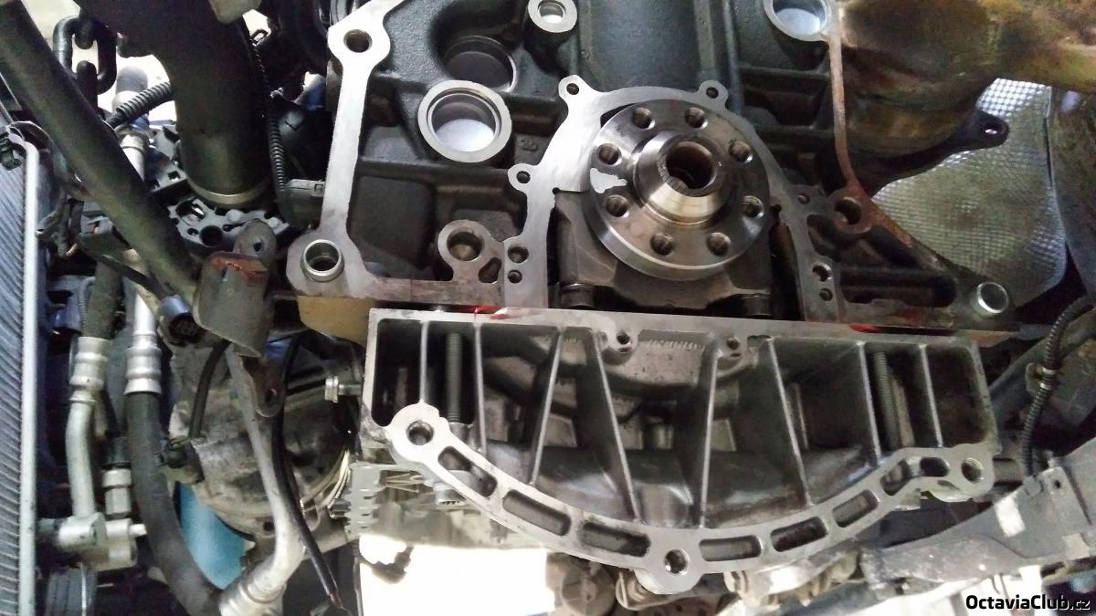

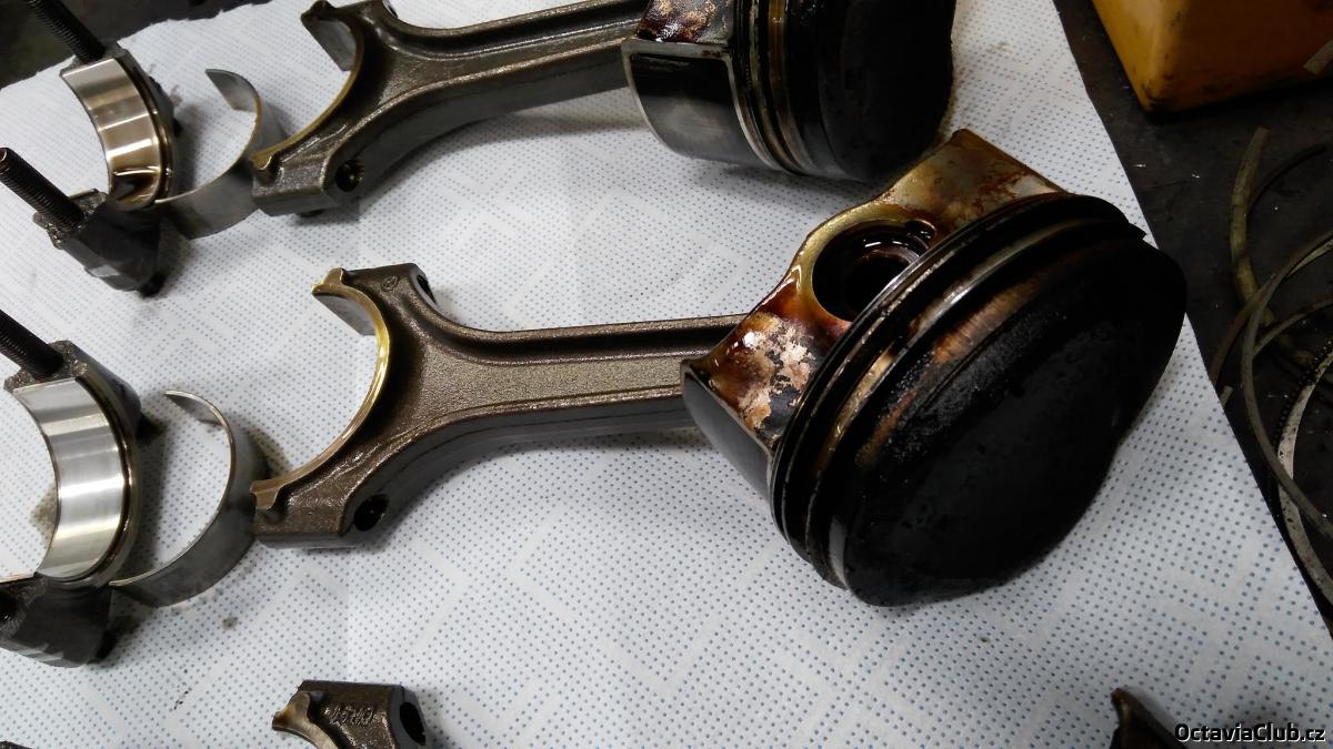

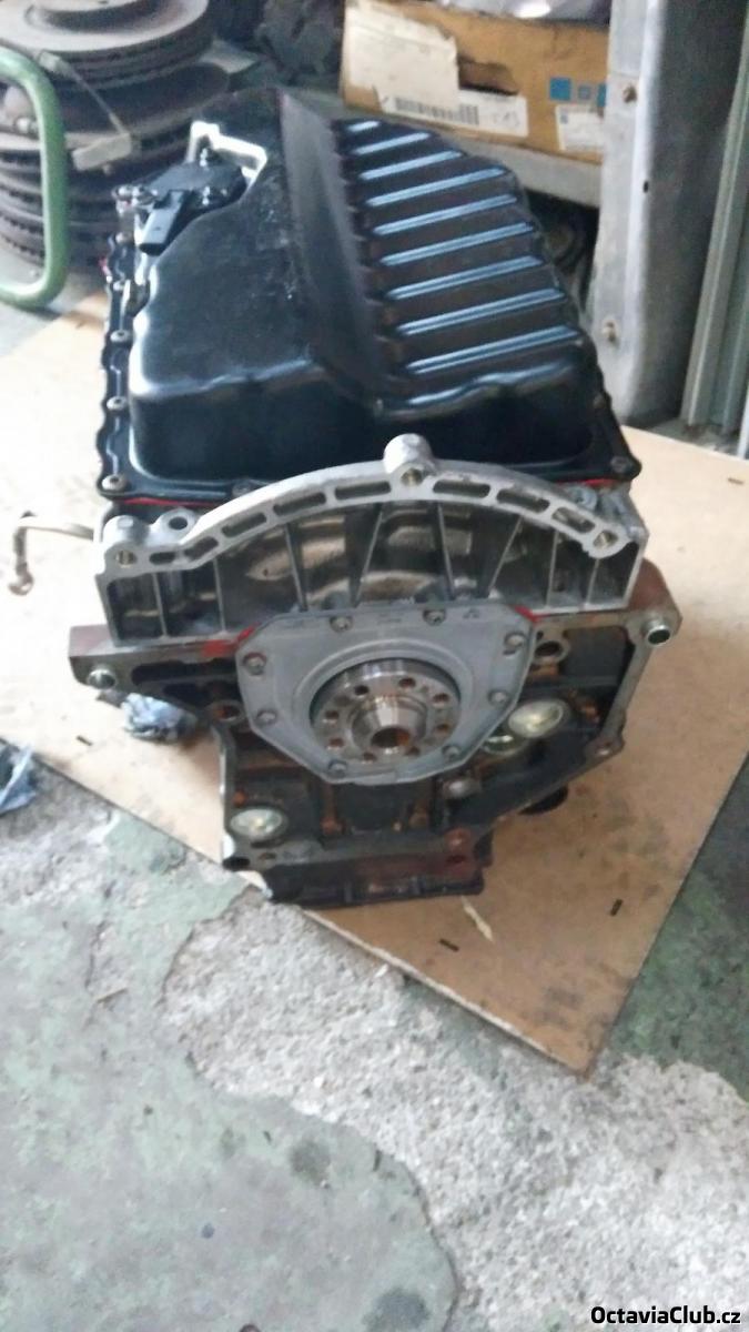

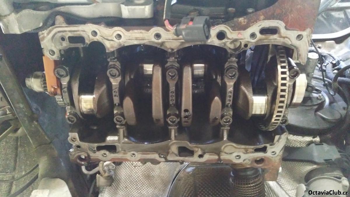

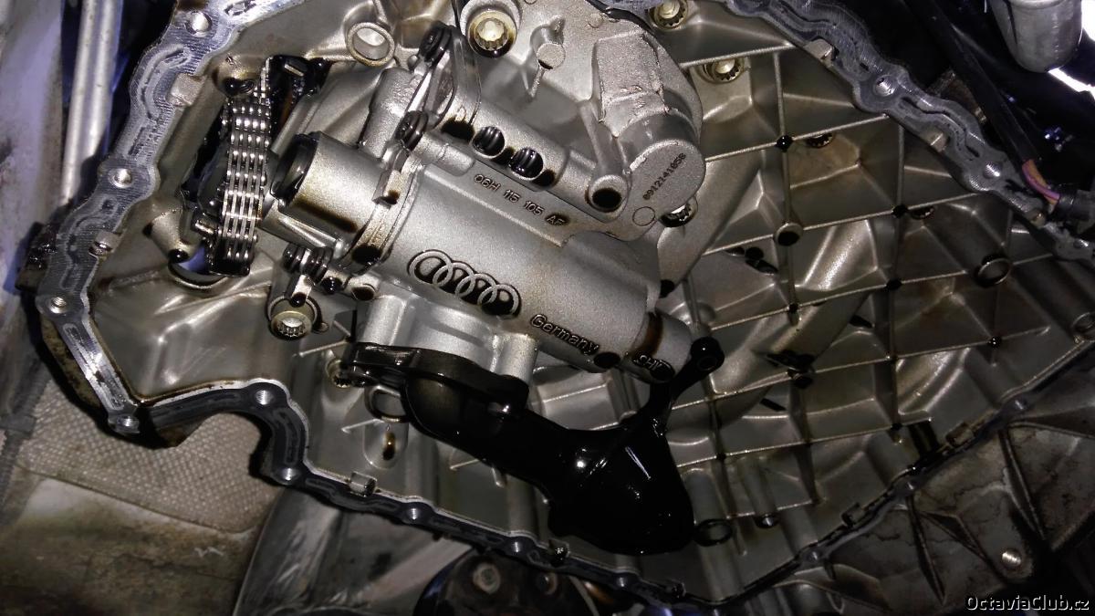

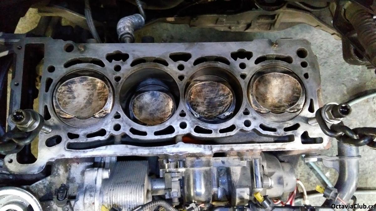

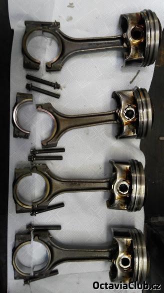

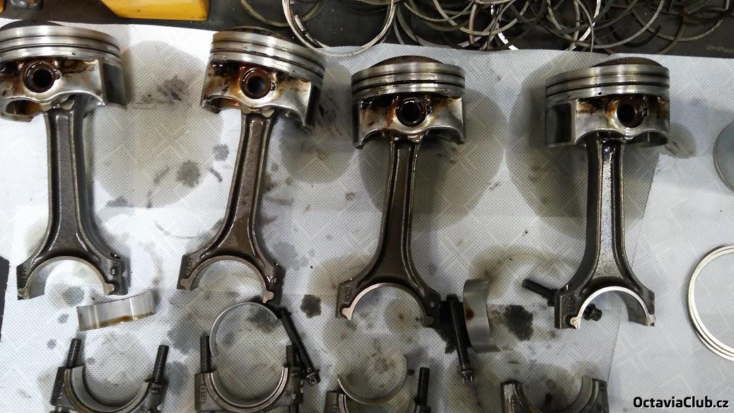

Dale v patek se konecne vytahli pisty z "HRADECAKA"a odvezli na modifikaci, zatim zbezne ojnice i vse okolo po rozdelani OK...
download_20160417_174540.jpgdownload_20160417_174530.jpgdownload_20160417_174528.jpgdownload_20160417_174525.jpgdownload_20160417_174523.jpgdownload_20160417_174520.jpgdownload_20160417_174515.jpgdownload_20160417_174512.jpgdownload_20160417_174512 (1).jpgdownload_20160417_174509.jpgdownload_20160417_174507.jpgdownload_20160417_174505.jpgdownload_20160417_174503.jpgdownload_20160417_174457.jpgdownload_20160417_174455.jpgdownload_20160417_174447.jpgdownload_20160417_174445.jpg

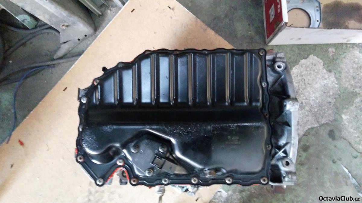

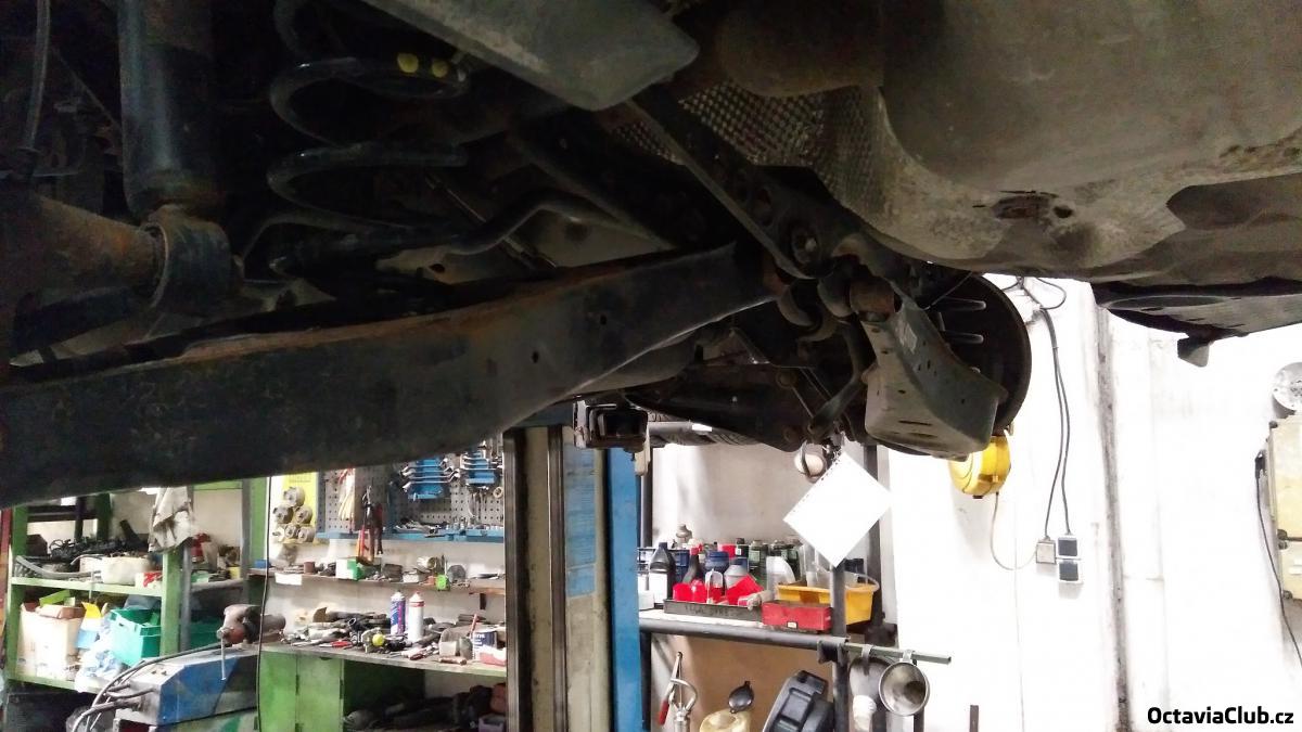

Tak po oprave elektroonky E-13 z Katoody Olomooc ... (nic se neopravovalo byl to zbytkovy olej po mereni tlaku oleje... priste to musi lip utrit... :) )

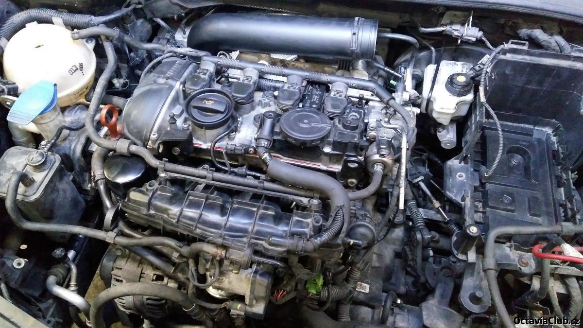

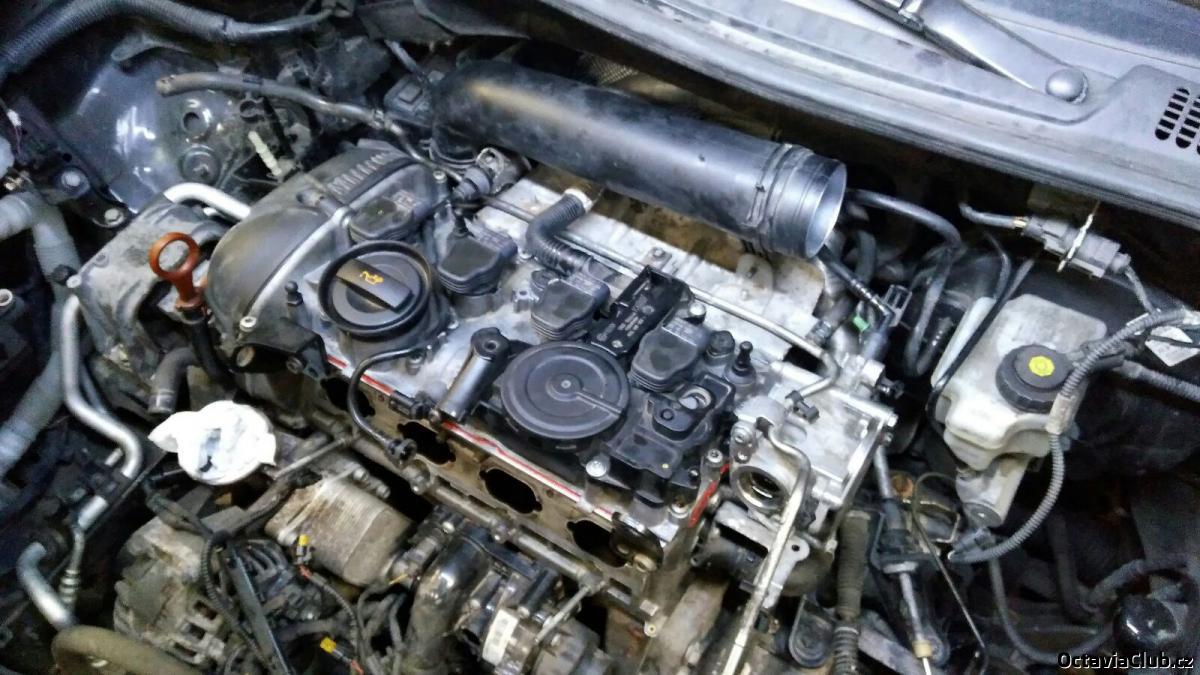

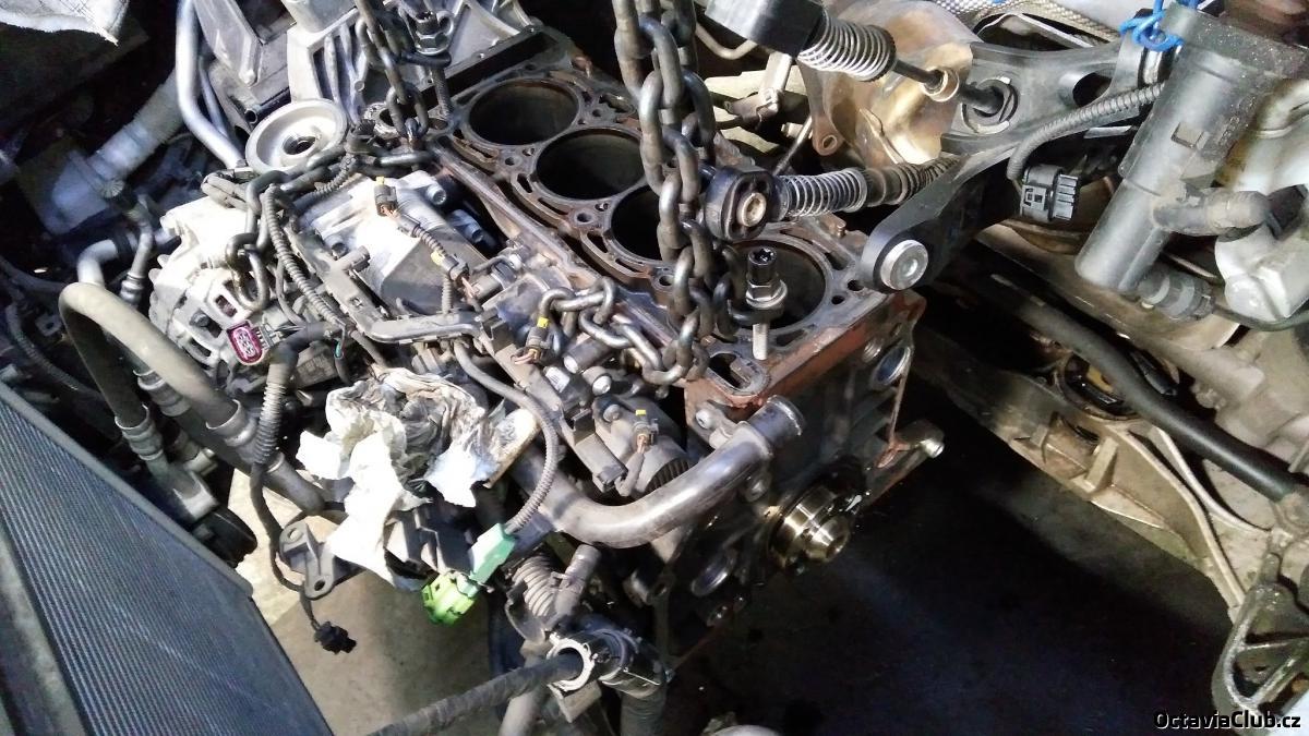

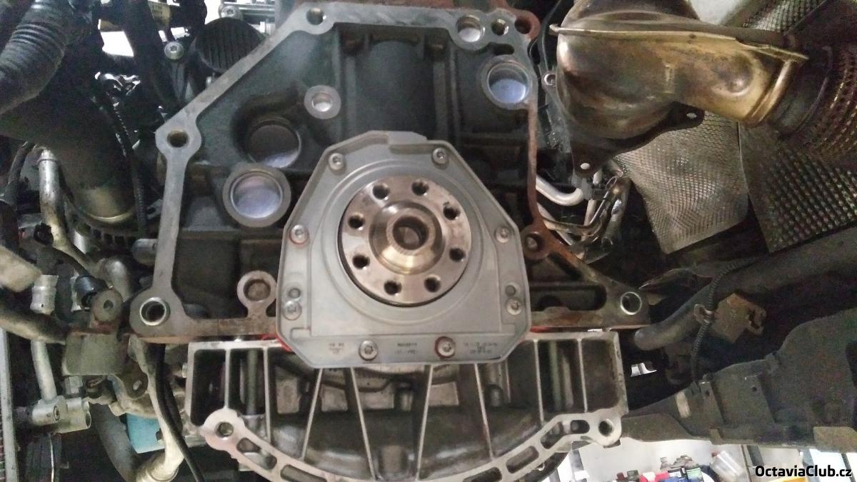

se dale pokracuje v kompletaci dvou motoru... jeden samostatne a druhy na aute "Hradecak ... )

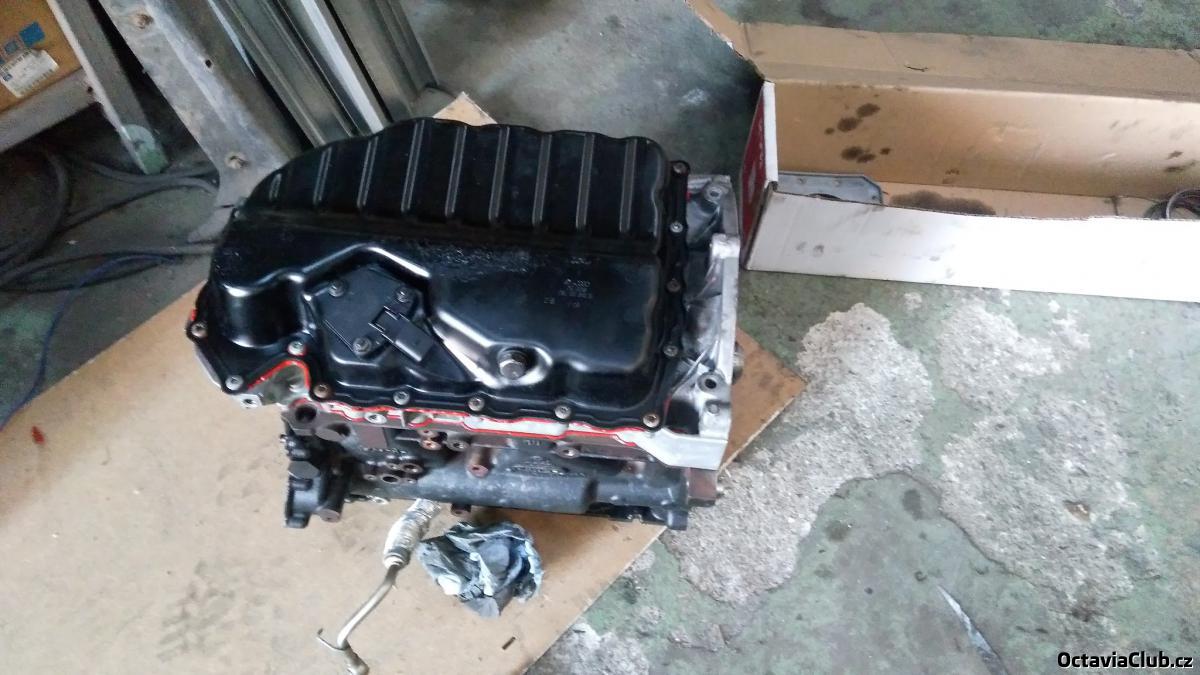

Samostatny...

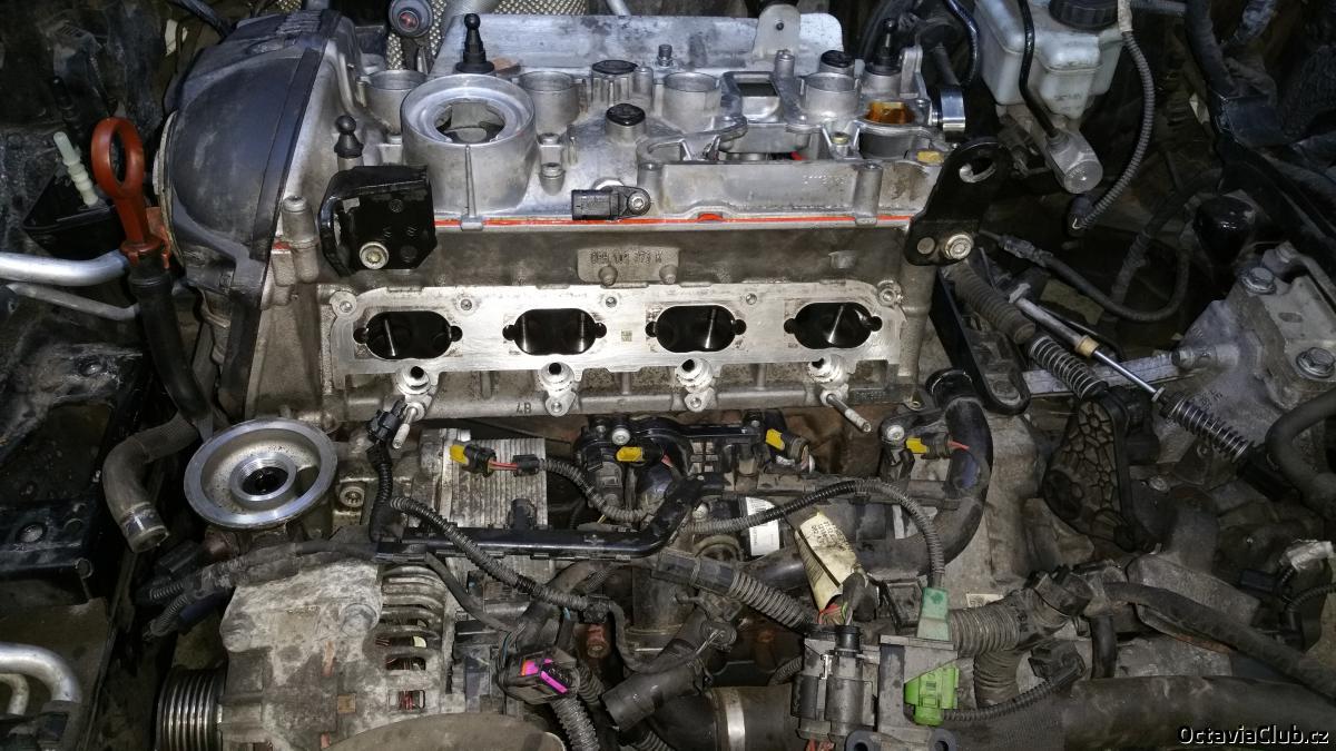

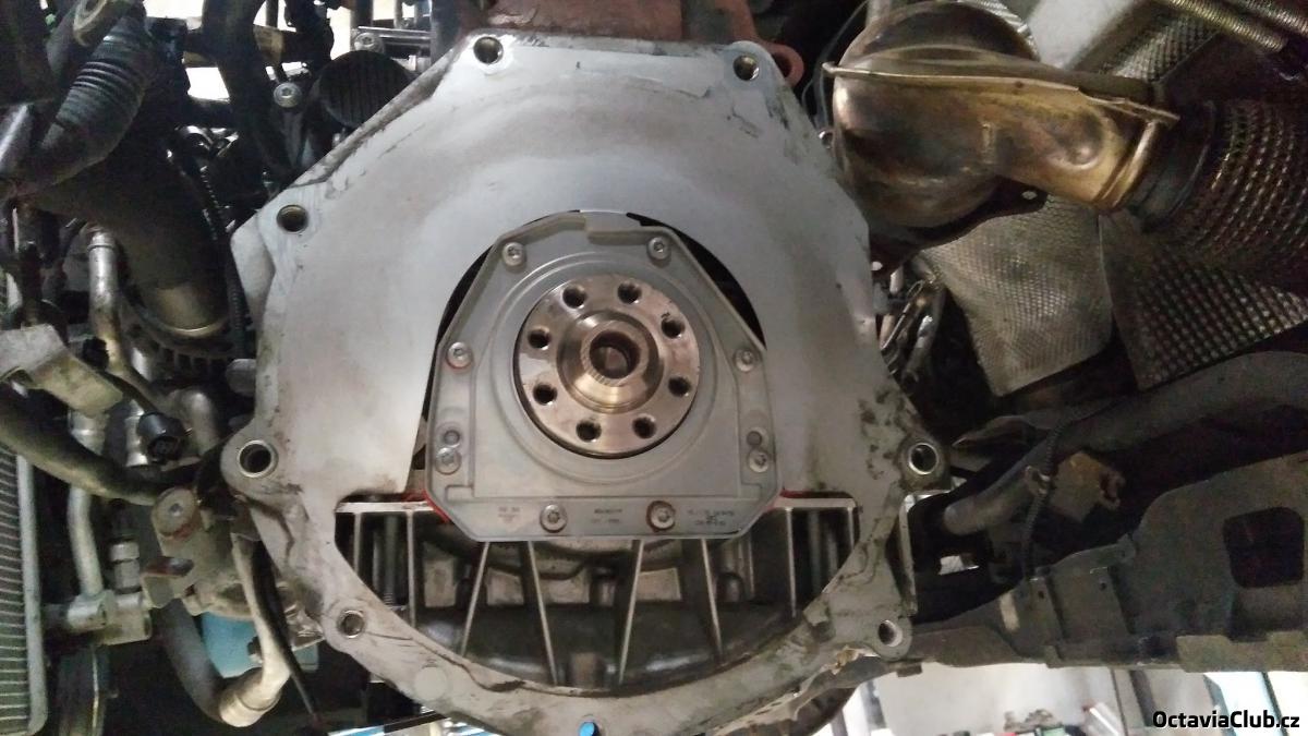

a Hradecak finisuje... Byl trochu problem zalomil se sroub na hlave (uz opraveno.. :) )
Skladalo se dal... pisty, vsechno na spodku motoru, poloosy, spojka, prevodovka a hlavicka... :)

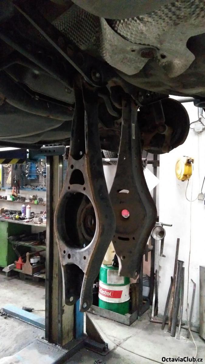

Zakaznik je o tom spraven... Predani je az v pondeli... Zitra tj. v sobotu budou dalsi rozvody na TSI (prijede jeden slovak... :) ) a v po se dodela HRADECAK... :)

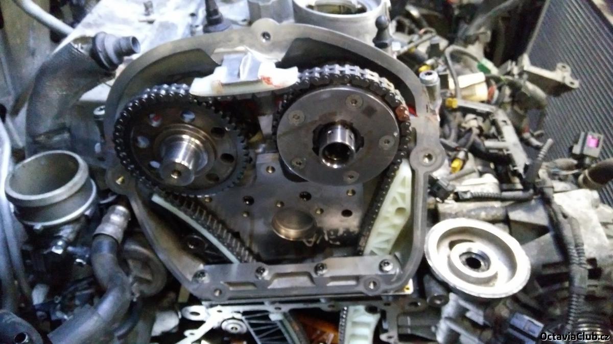

touto cestou by som sa chcel podakovat jureckovi cesky za 110% odvedenu pracu. V sobotu som bol u neho na prijemne posedenicko, ktore zacalo 2 kremesmi a veternikmi, a potom sa s radostou pustil Jiri do mojich rozvodov. Cely cas som bol pri aute, pozeral som sa na sikovne prsty, ako skrutkuje asi 125 srobov, demontaz a montaz rozvodov.
No proste praca isla od ruky. O 9 zaciatok, o 14:00 s prehladom koniec.

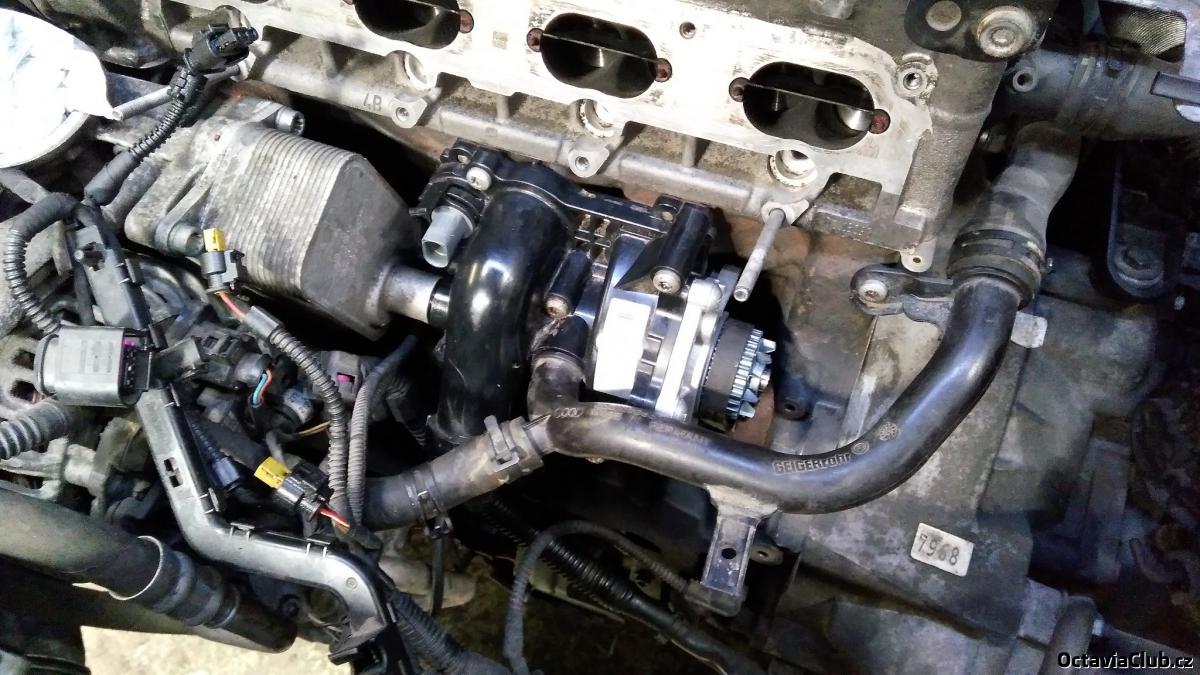

Nevím, jak vodní pumpa, jestli je jednodušší ji dělat s rozvody, mě začla téct v 95 a prý to čeká každého.

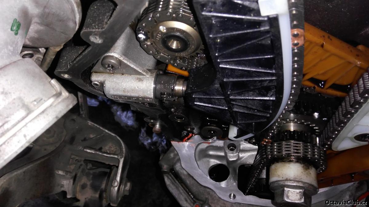

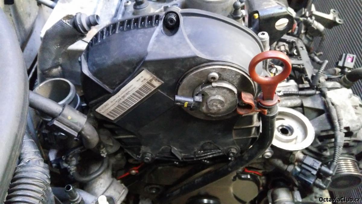

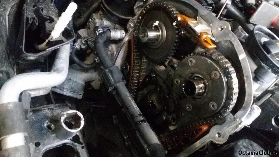

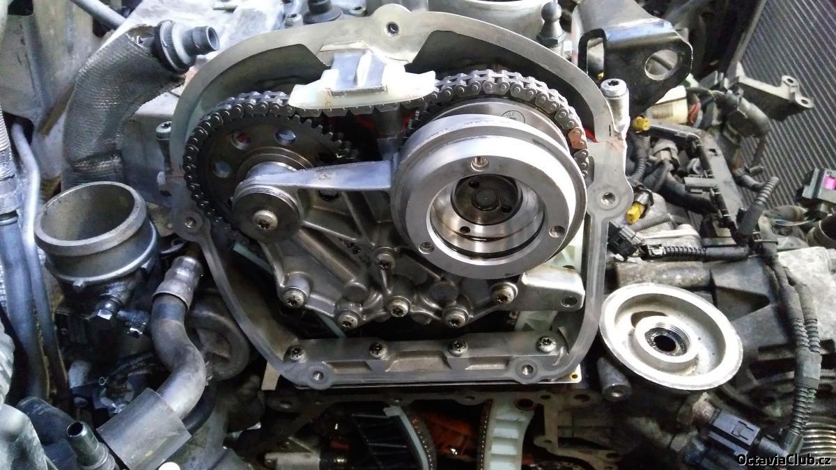

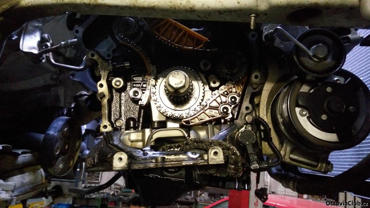

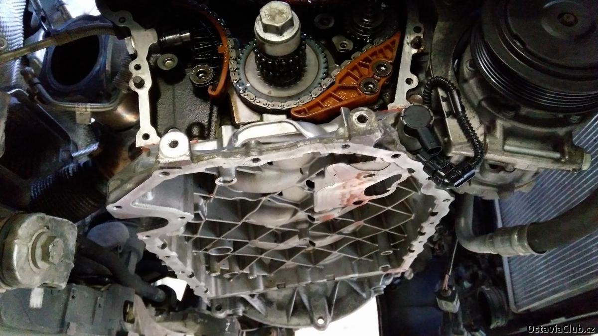

tak rozvody snad úspěšně za mnou. na kanálu 93, jak jste tu psali, to ukazovalo -2,73° a má to najeto cca 83000km.
po výměně na novém řetězu to ukazovalo -0,3°. tak snad to není špatně.
na fotkách je starý typ napínáku a nový. měnil jsem i řetěz. na ten šroub s levým závitem jsme udělali přípravek cočkem z 21ořechu na golu:-)
