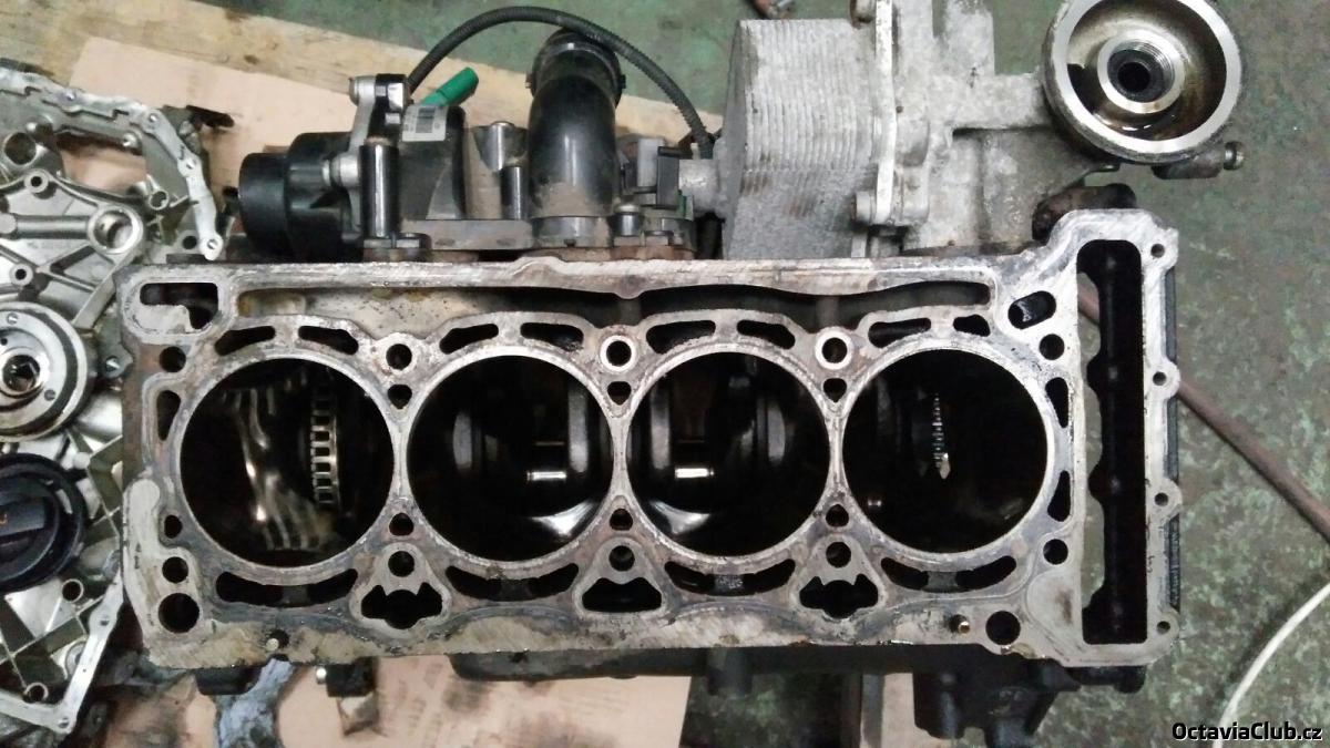

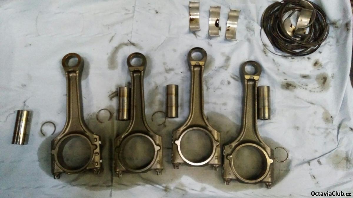

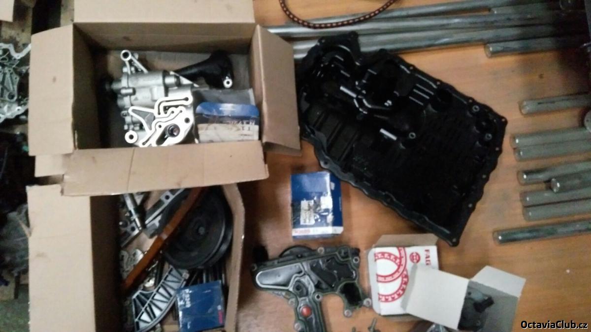

Aby se nereklo ze se flakame, nejake dalsi foto z dalsi GO... Soubezne ted delame 2 GO. Jedna prisla na plate z Plzne a druhe auto je z moravy...
Foto z Plataku dodam pozdeji ... zadne totiz momentalne nemam... :( je to schovane pod plachtou a nikdy si nevzpomenu to nafotit...
2016-07-13 12.37.04.jpg2016-07-13 12.31.15.jpg2016-07-13 12.30.32.jpg2016-07-13 12.30.37.jpg2016-07-13 12.30.51.jpg2016-07-13 12.33.02.jpg2016-07-13 12.33.06.jpg2016-07-13 12.37.09.jpg2016-07-13 12.37.12.jpg2016-07-13 12.37.15.jpg2016-07-13 12.37.19.jpg2016-07-13 15.51.45.jpg2016-07-13 15.51.50.jpg2016-07-13 15.51.53.jpg2016-07-13 15.52.05.jpg2016-07-13 15.58.51.jpg2016-07-13 15.58.53.jpg2016-07-14 15.51.53.jpg2016-07-14 15.51.59.jpg2016-07-14 15.56.12.jpg2016-07-14 16.04.21.jpg
Oprava ... nejake foto plataku mam... zitra by mela byt hlava a pisty...
Jinak platak prisel pekne zabalen po krabickach a snad, co jsme se divali, nic chybet nebude...
