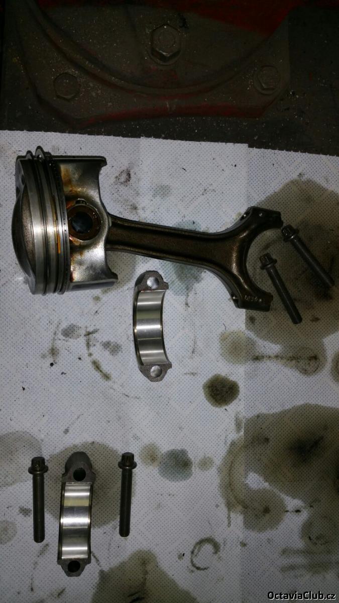

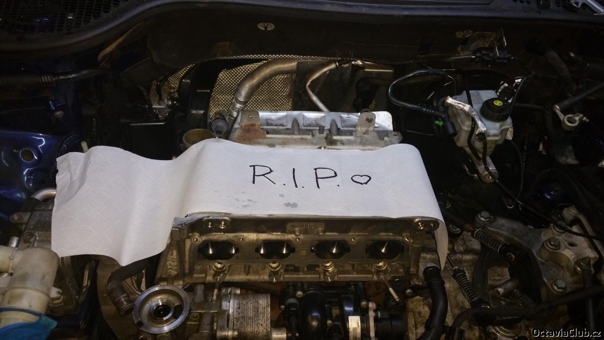

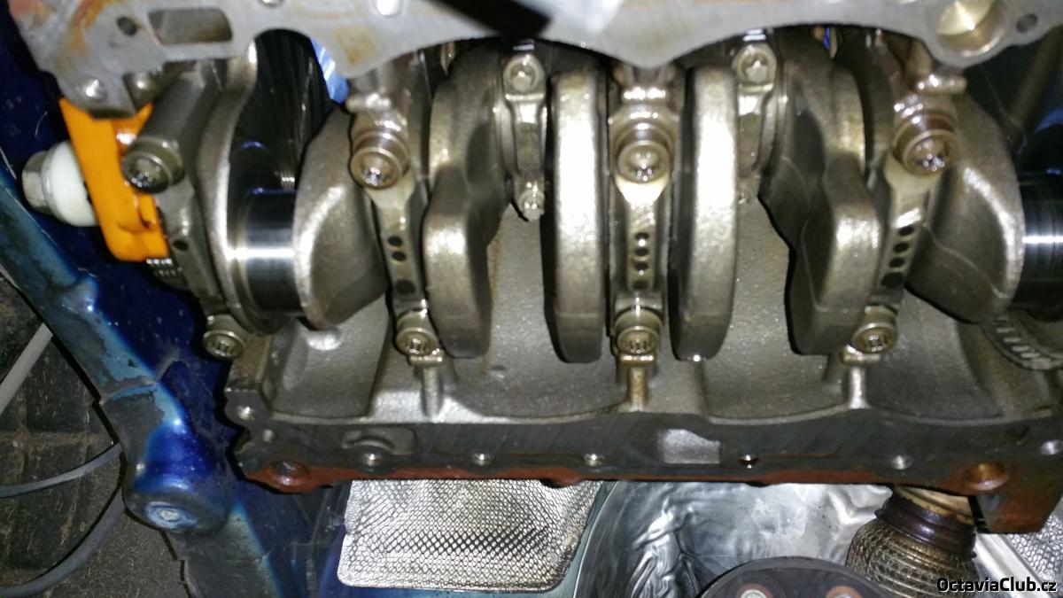

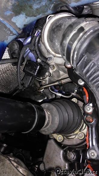

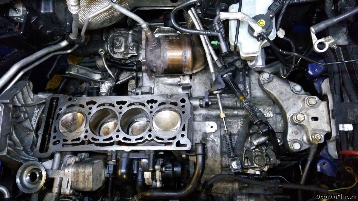

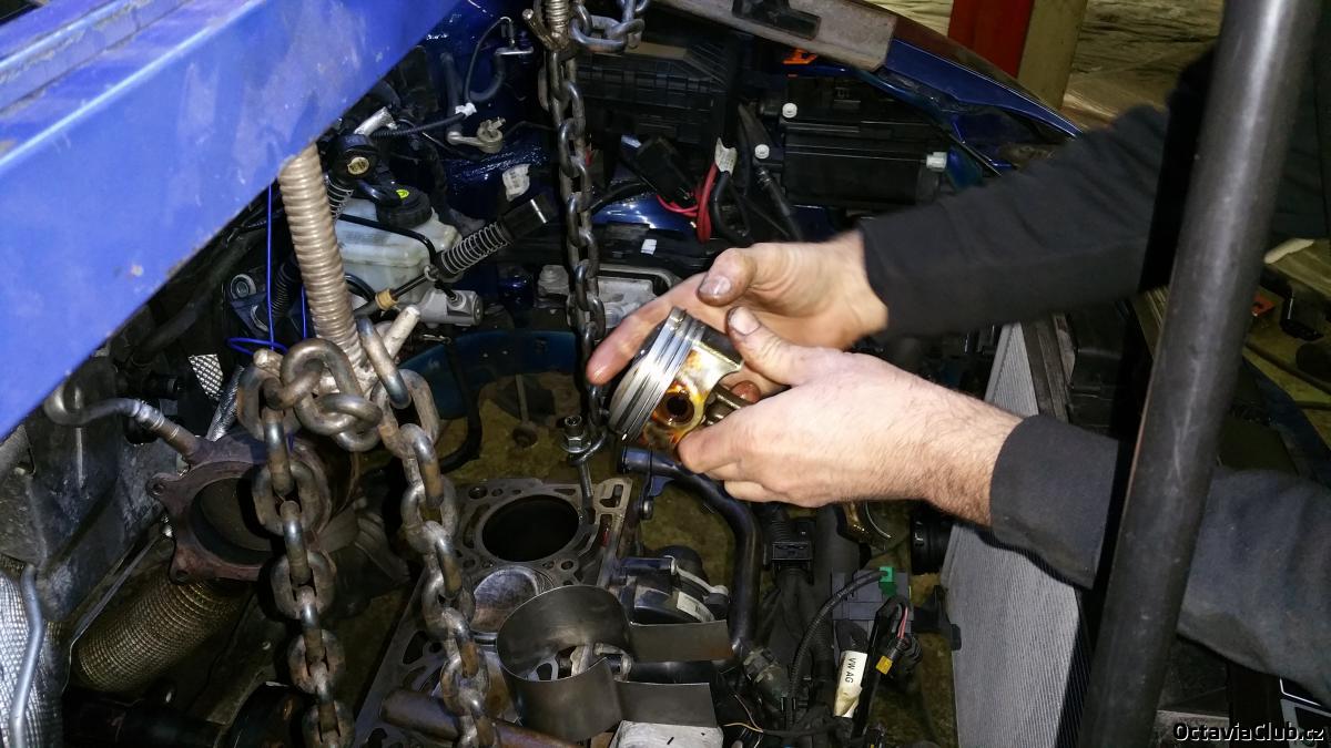

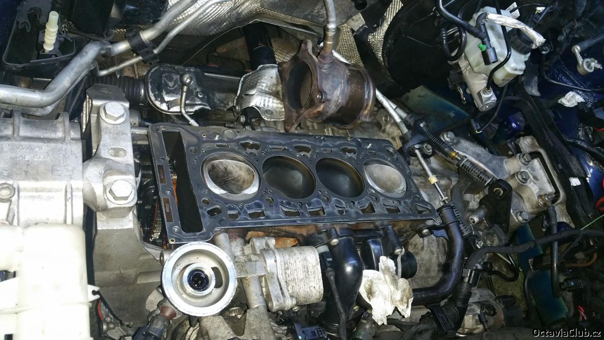

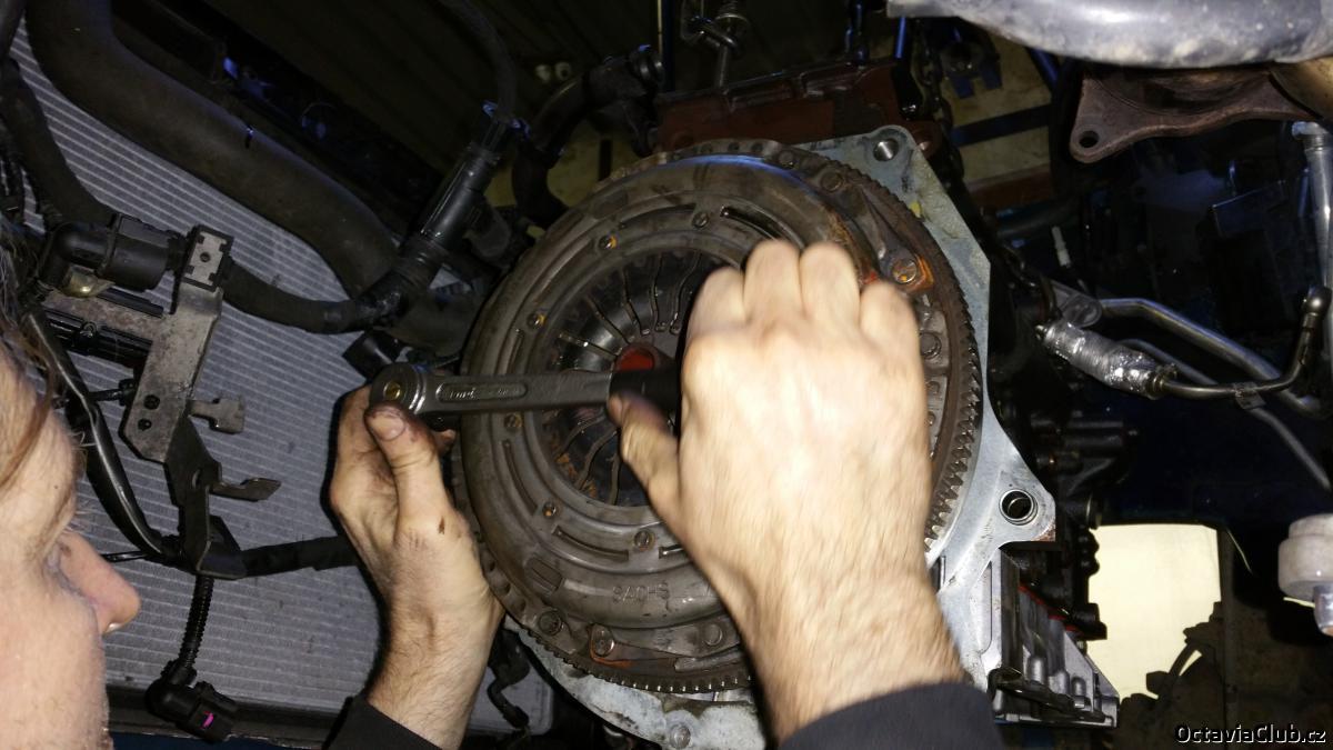

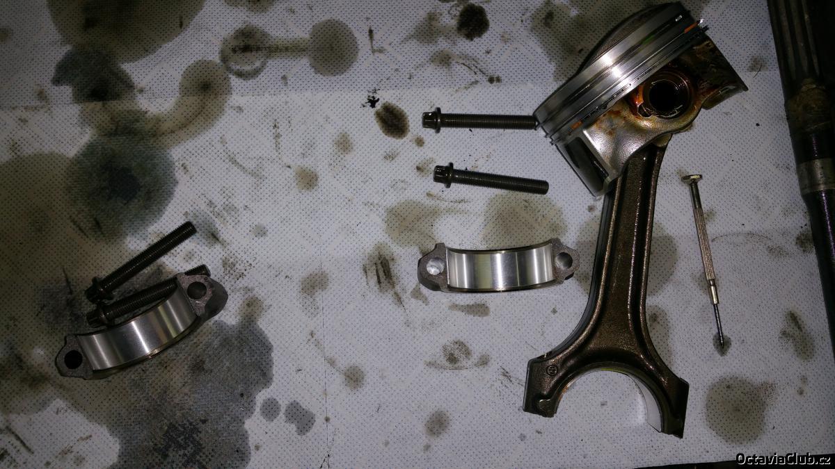

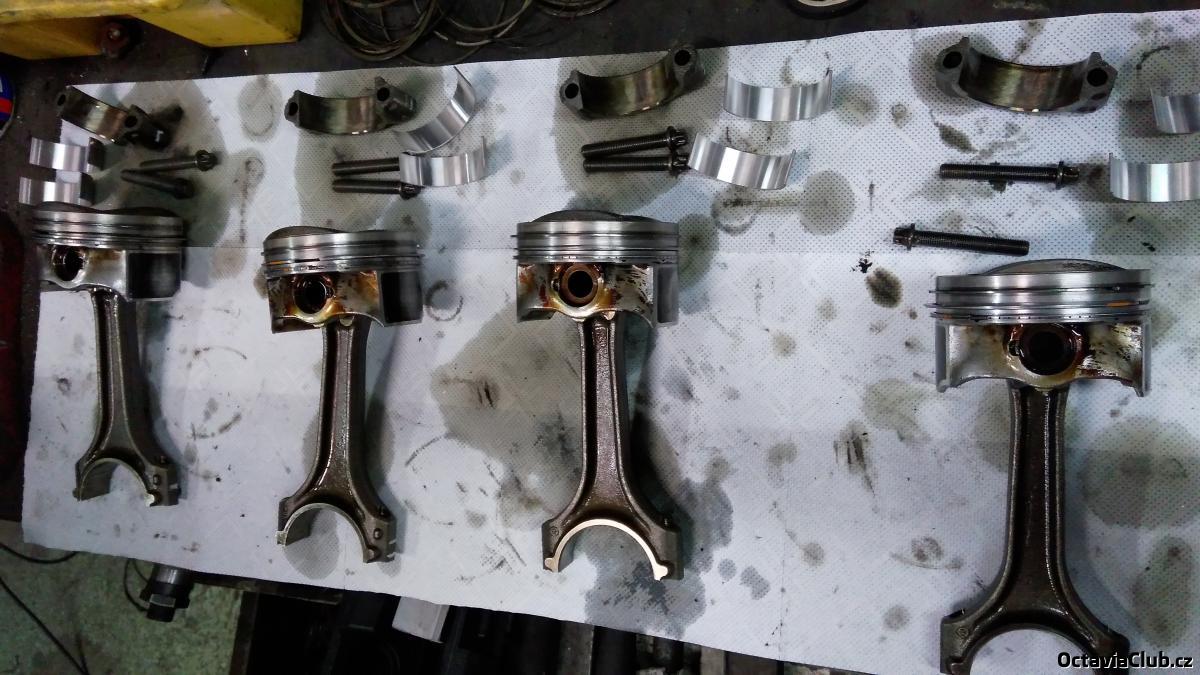

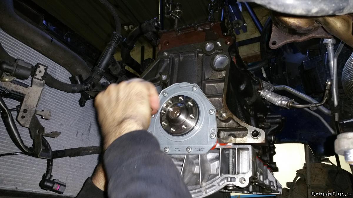

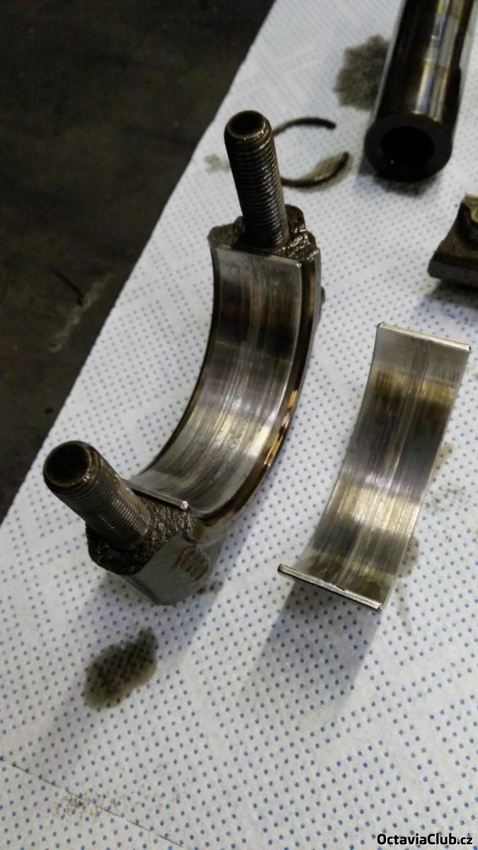

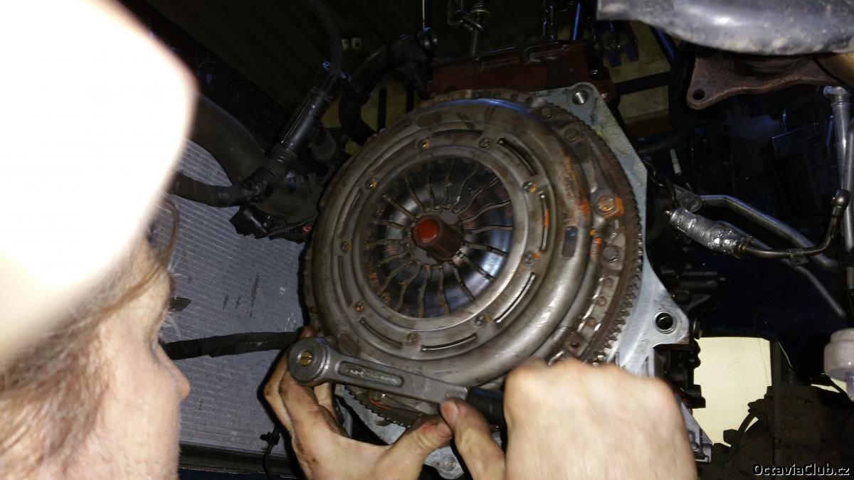

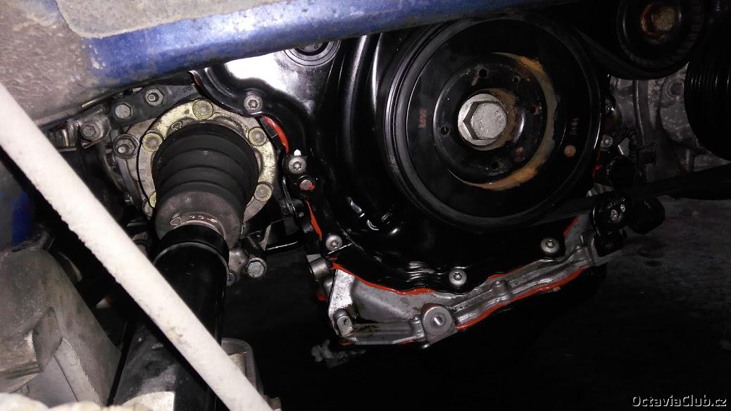

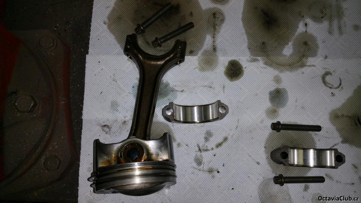

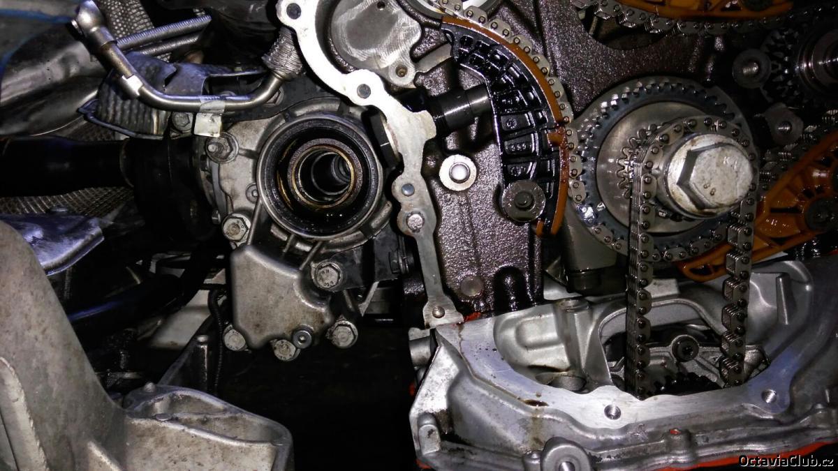

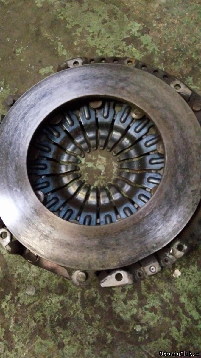

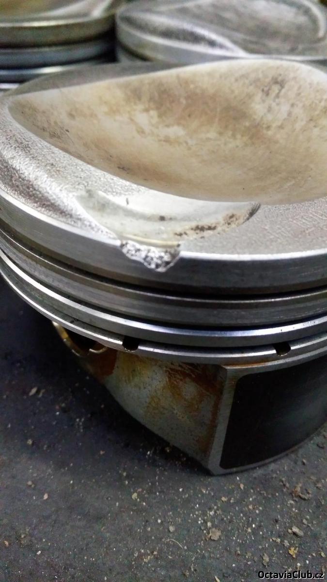

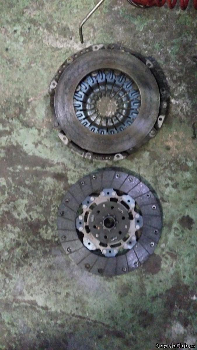

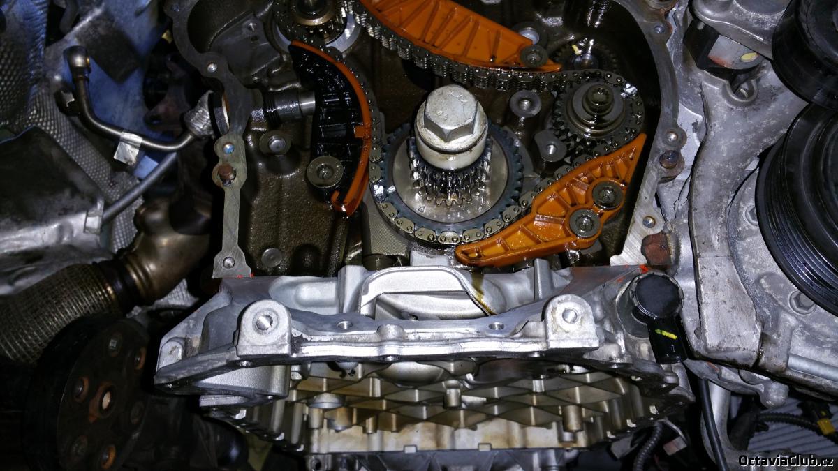

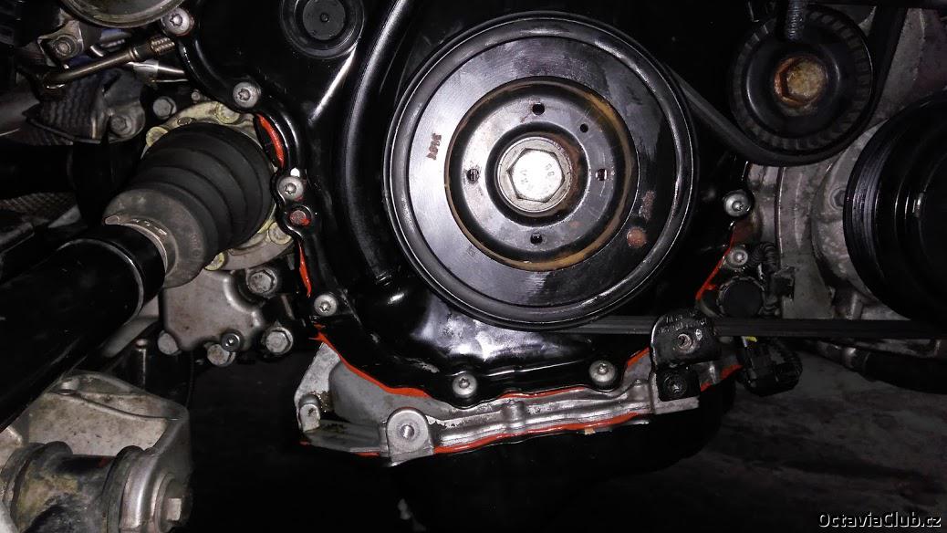

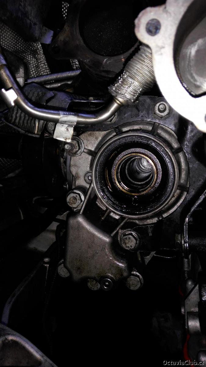

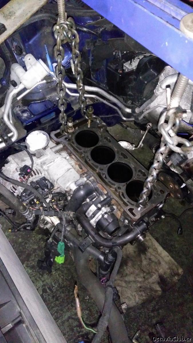

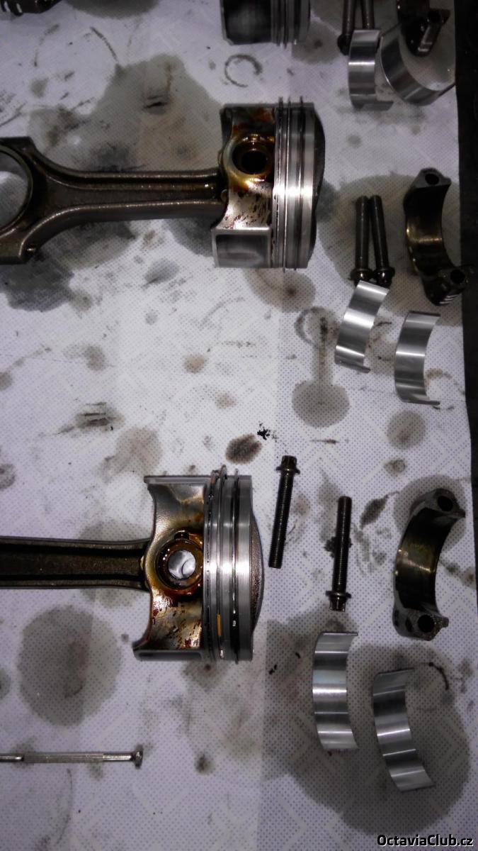

A popojedem trochu, po rozebrani a zjisteni stavu "Sumperaka", jsme zjistili. ze bylo v minulosti dost spatne opravovane, zanedbane a v dost zalostnem stavu... Musel koupit vsechny ojnicni kluzna loziska (byli v nem vrypy) a musel se koupit jiny pist z jednicky. Pri skladani Jura zjistil jeste pridreni cep na tretim valci (taky se daval jiny)... Auto se teda doskladava, nahozeny pisty, spodni a vrchni dil olejove vany, dneska se delala spojka a prevodovka, dale se dneska pripravavalo na zitra (hlava, turbo atd... ( Jinak na turbu tri ze ctyrech cepu bylo spatnych... Jura uz dva opravil, ale treti cep trochu vzdoruje (zitra) :) :)

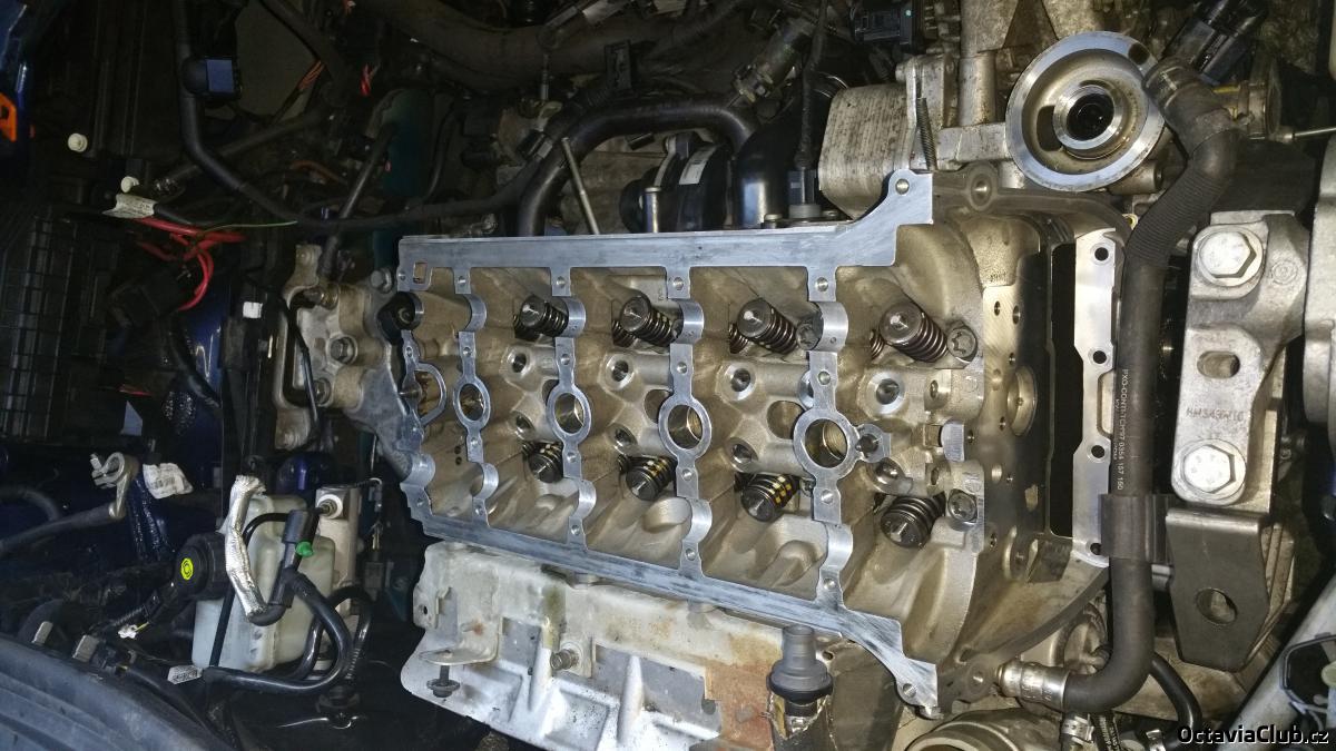

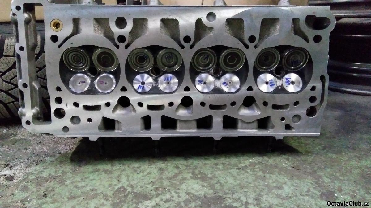

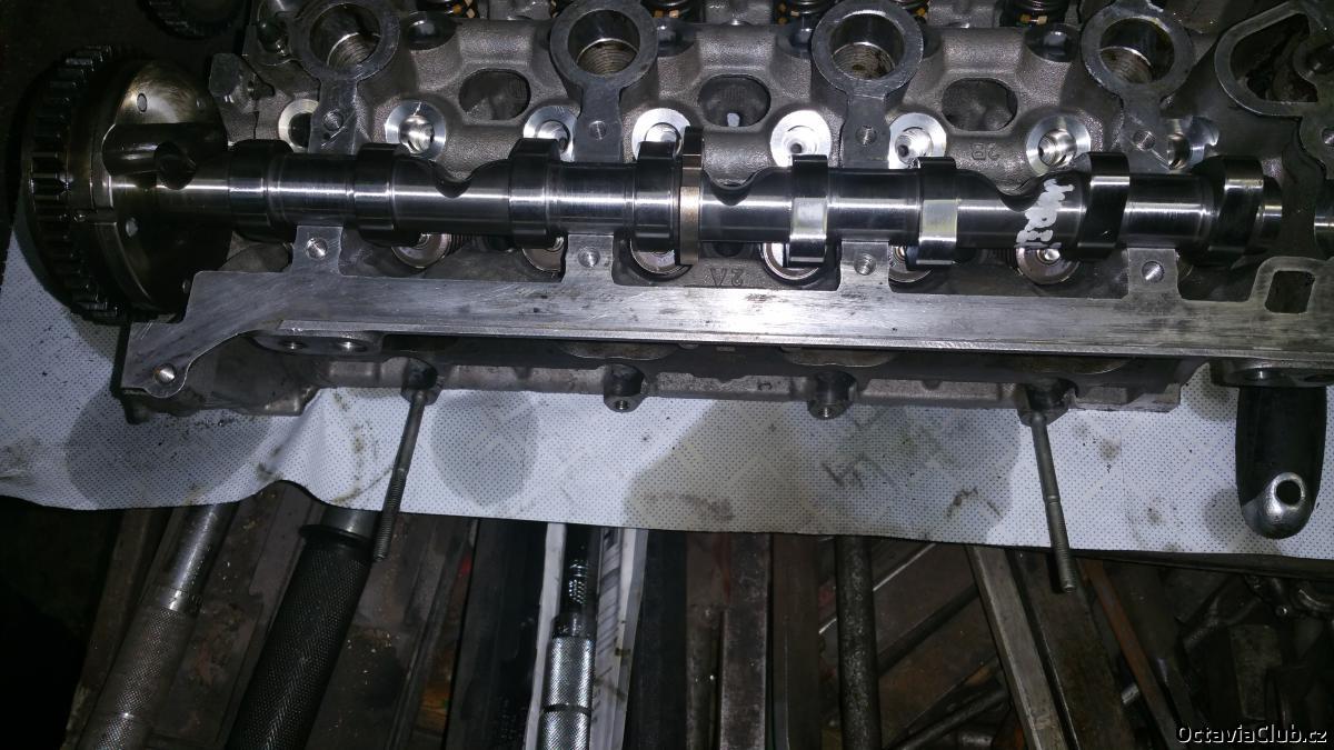

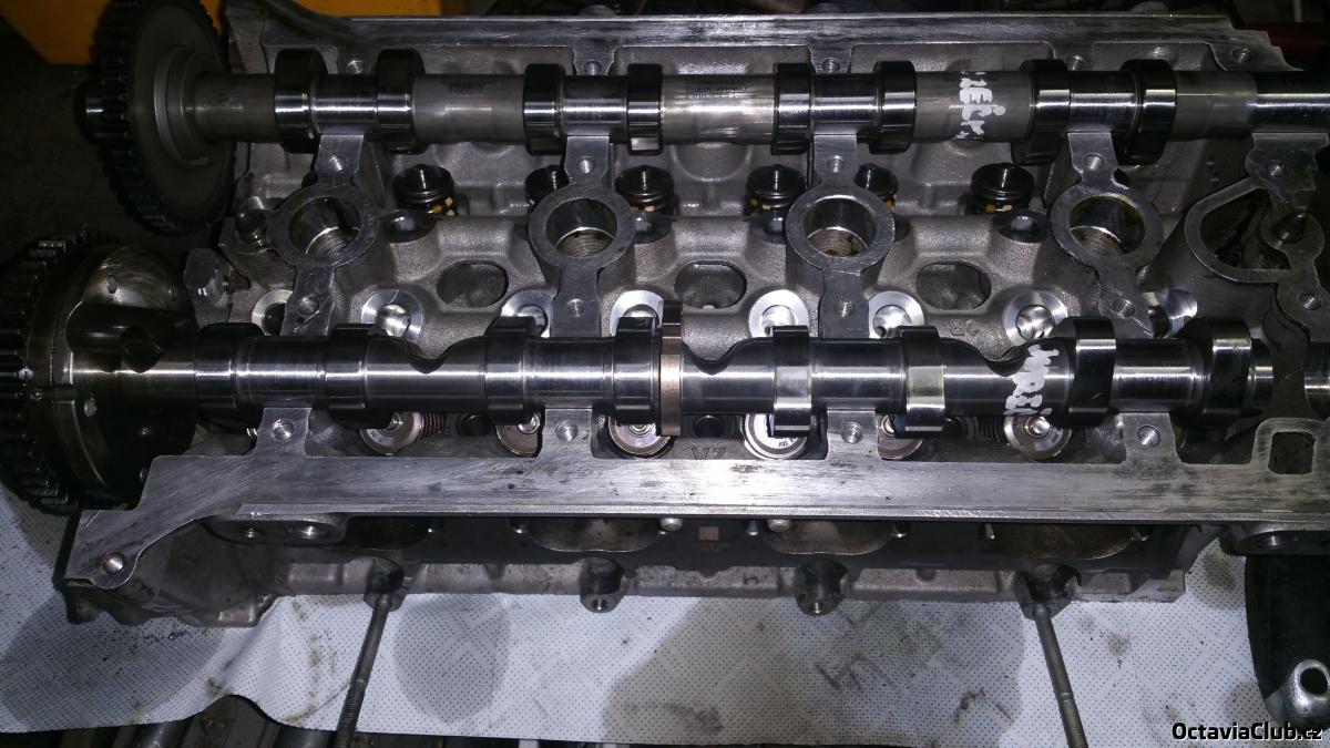

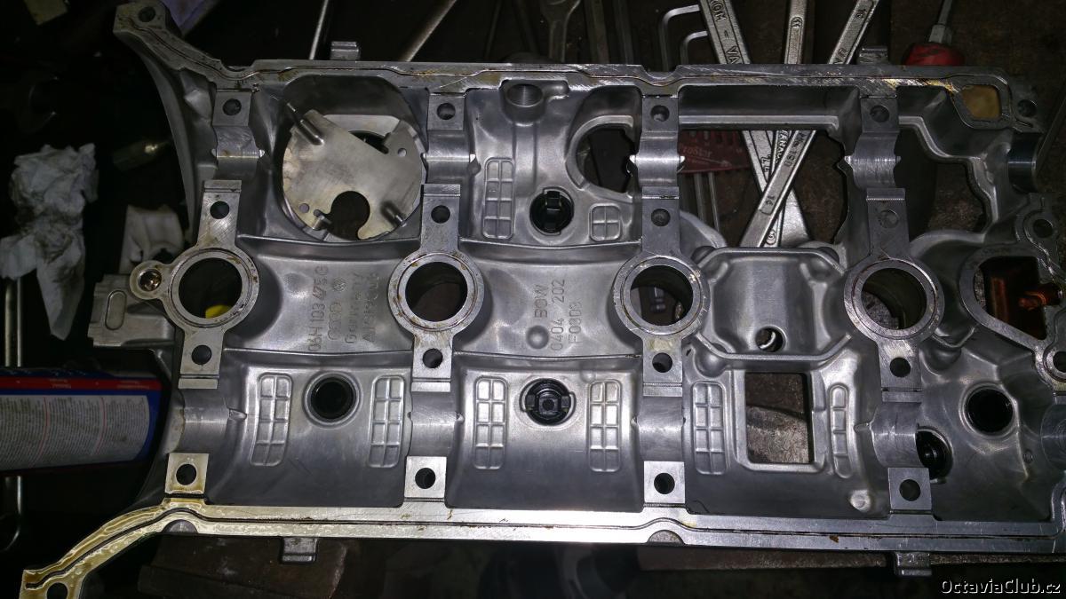

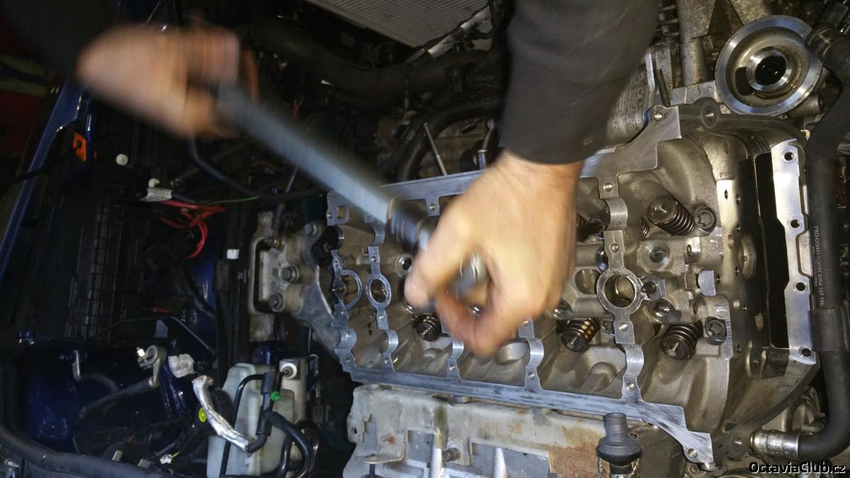

Jinak hlava uz je na dilne a nenili se tam vsechny sedla a myslim dve voditka (samozrejme se davaji new gufirka na ventilech, tlak a brus)... Srovnavala se vacka a lapovali se na ni skrabance...

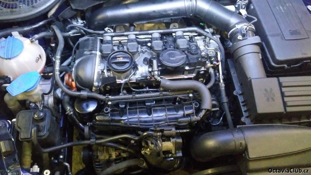

2016-02-11(1).jpg2016-02-11.jpg2016-02-16 17.12.37.jpg2016-02-16 17.12.41.jpg2016-02-16 17.30.55.jpg2016-02-16 17.35.11.jpg2016-02-17 13.32.29.jpg2016-02-17 13.32.44.jpg2016-02-17 13.50.41.jpg2016-02-17 13.50.46.jpgdownload_20160214_200430.jpgdownload_20160217_154754.jpgdownload_20160217_154757.jpg

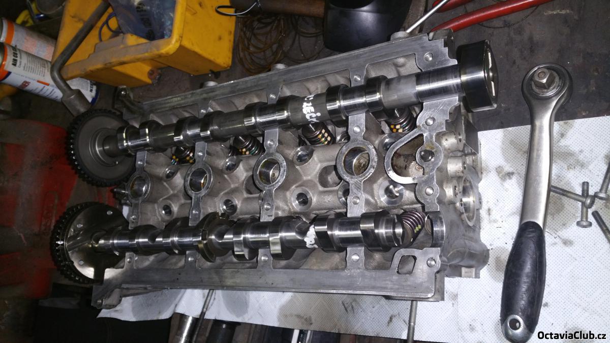

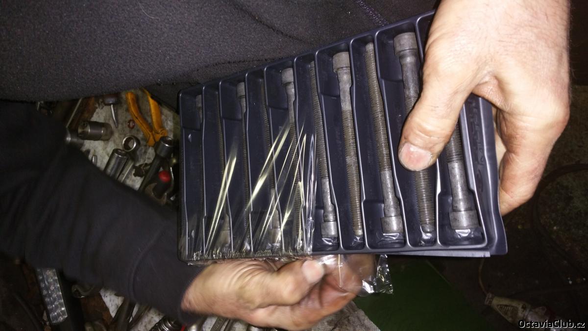

A dalsi foto... poskladana sada a pripravena na cisteni... :)

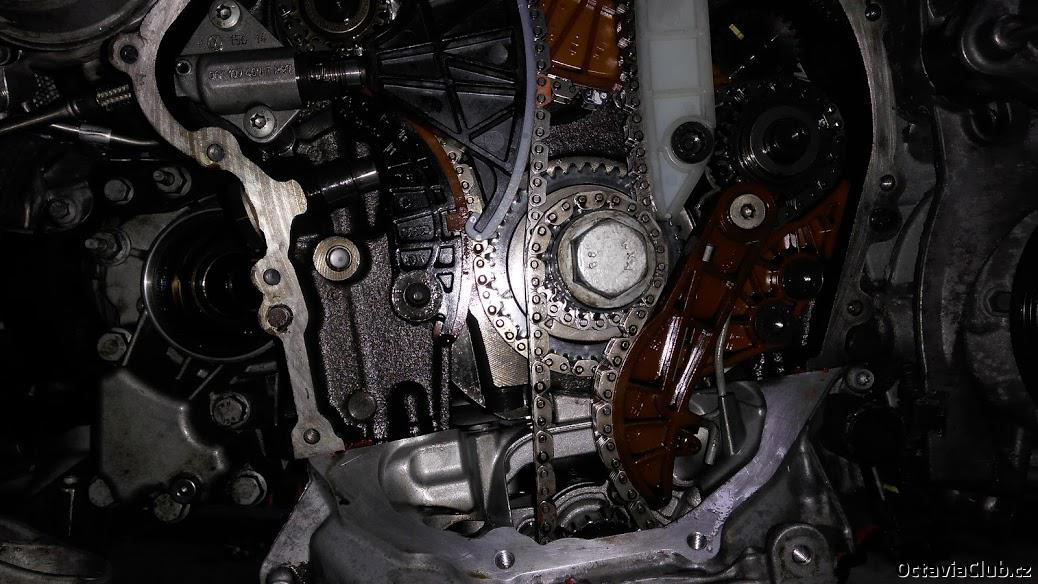

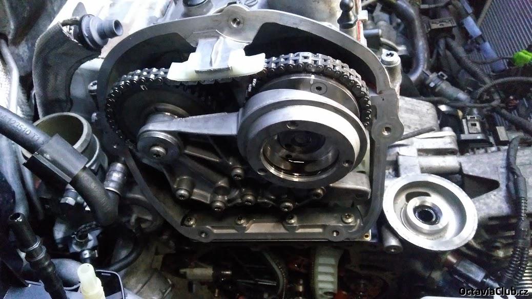

v prvom rade by som sa chcel pripojiť k názoru, že BZB olej nežerú, mám SuperbII 10/2008, najazdené 160500km a na 15tis km nedolievam NIČ. Pri 130tis boli menene rozvody komplet: reťaze, lišty, napinák ... (pôvodny napinak N bol už na 6tom zube :P ) + prestavovač vačky, nemenili iba ložiskovú stenu prestavovača - ževraj je OK.
v druhom rade by som chcel poprosiť o radu. Keď sa motor zohreje na prevadzkovu teplotu objavi sa na volnobehu zvuk/klepanie niekde v oblasti prestavovača vačky. zaujímavé je ,že po zastavení napríklad na križovatke približne po 3 sekundách tento zvuk jemne zmení charakteristiku. Aby ste boli v obraze prikladám aj krátke video.
Ešte som zabudol podotknuť ,že auto už navštivilo 5 autorizákov no ani vjednom si nevedeli rady. V jednom prípade odporučili vymeniť saciu vačku avšak po otvorení vrchneho deklu a prehlásení ,že motor je čistý ako lalia a, že vačky sú úplne OK to nechali nakoniec bez výmeny.
Delaji to rozvody... mne po prvni vymene rozvodu udelalo auto presne totez...najel jsem s tim cca 70 tkm a uz jsem to neresil... a po dalsi vymene absolutni klid... Byl jsem zmaten a myslim ze to delala nejaka vyrobni odchylka na retezu... Jinak vse pri vymene bylo vzdy new, napinak, retez, listy...
