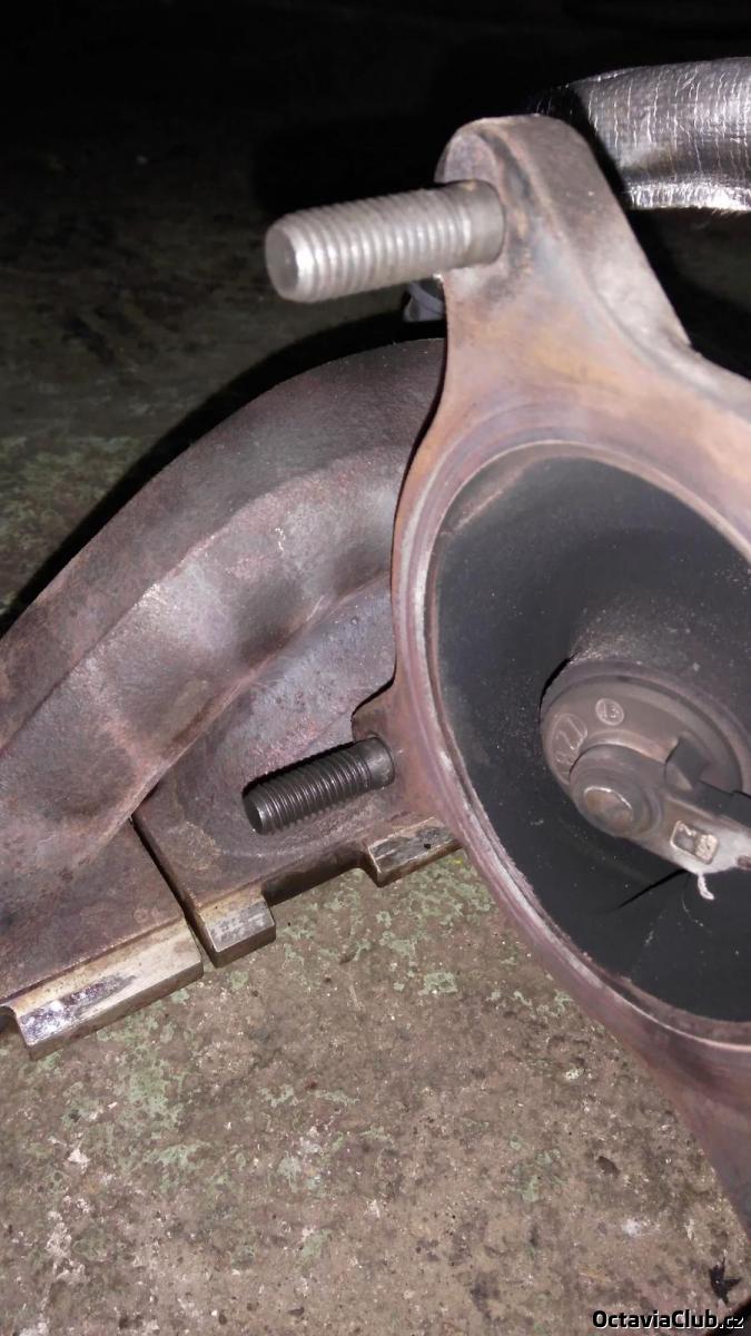

Od pondelka mame na GO Skoda Yeti s najezdem cca 70 tkm... nejake foto a popis pozdeji. Jinak majitel ho ma od cca 15 tkm a stejne i za tu dobu nekdo stihl skurvit konektor na turbu???? Nechapu proc a nemel zapojen podtlak na ovladani klapek sani... :(

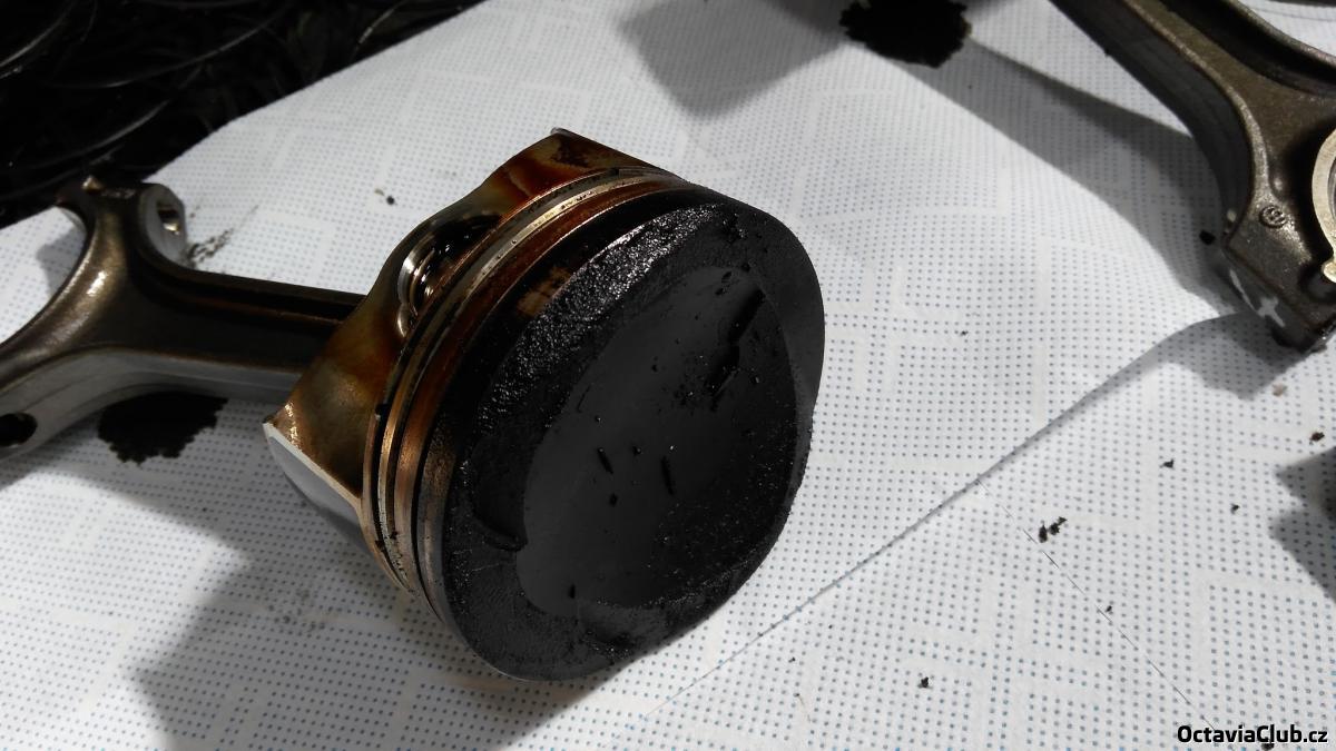

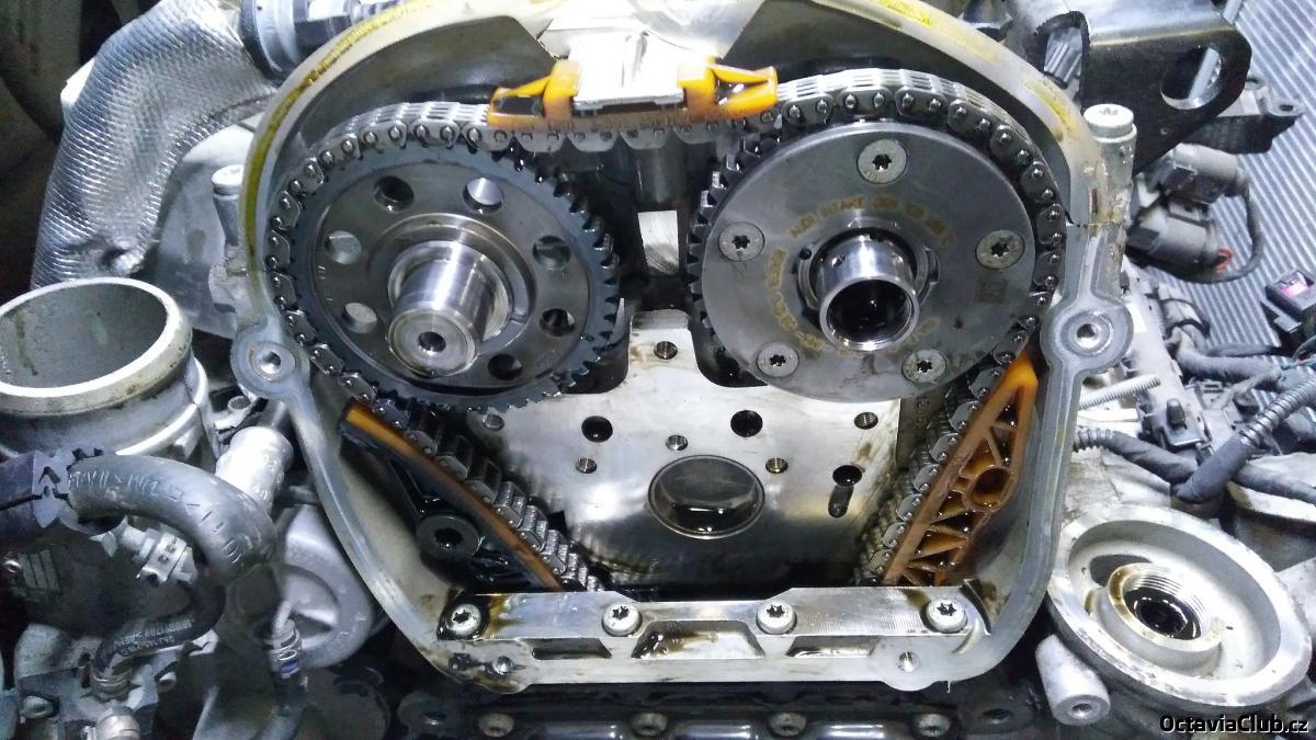

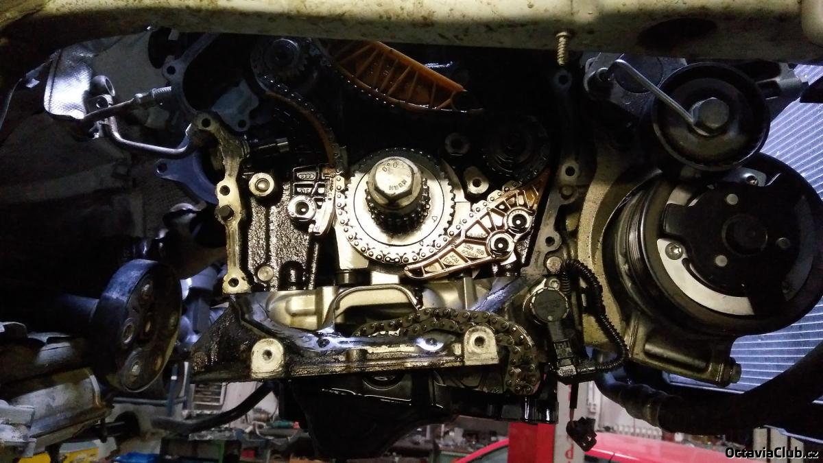

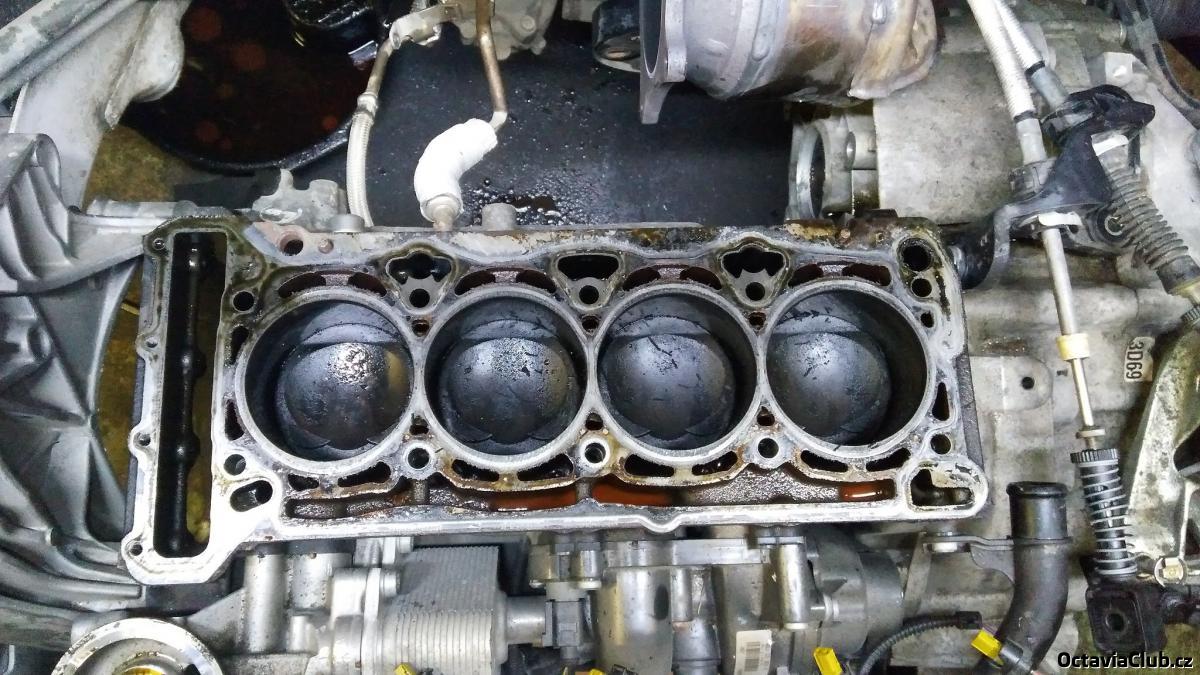

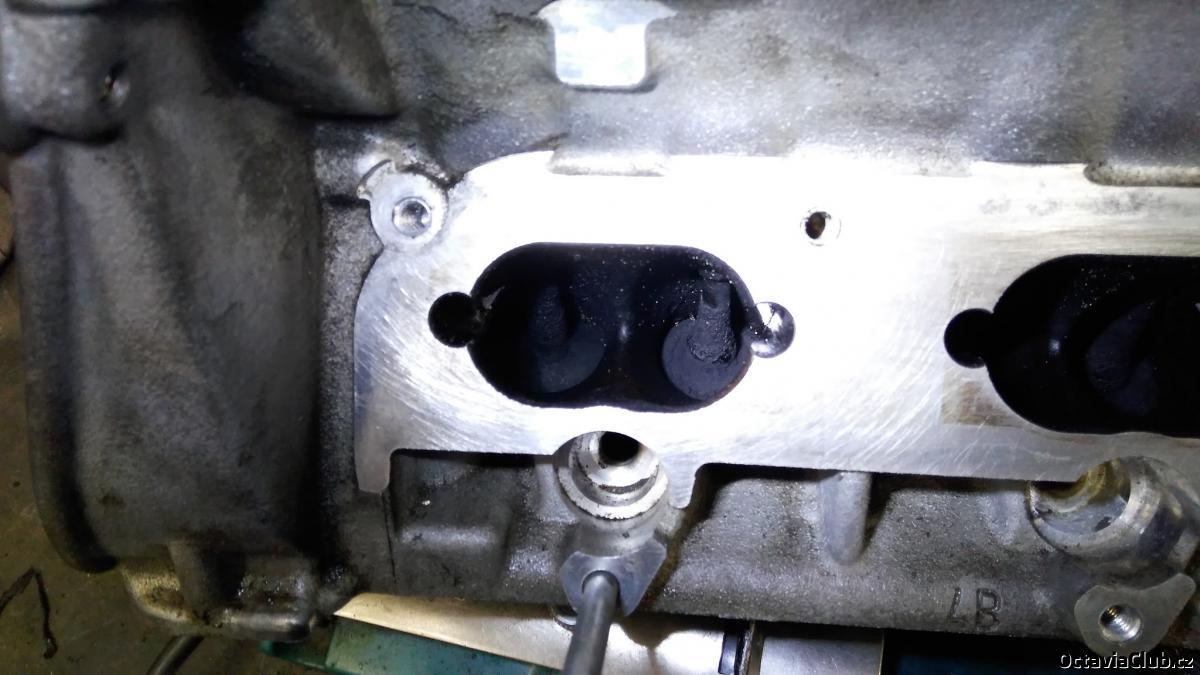

Dalsi den na bilem Yetakovi "interne mu rikame "MEKAANIK")... Vse se odstrojilo, vyndalo a ted se dela modifikace pistu a oprava hlavy. Po blizsim zkoumani, jsme doporucili majiteli koupit new saly... uz meli neco za sebou... Ac ma auto cca 70 tkm, tak na jedne uz byla chycena kompozice... Podle mne to dlouho jezdilo na LL olej po 30 tkm.. V oleji byl docela dost citit benzin. Musim se poradne podivat na vysokotlake cerpadlo, jak je na tom... Jinak prace v pohode, nic se neurvalo a vse slo krasne rozdelat... PS: bodejt by ne, auto ma cca 70 tkm... hruza...

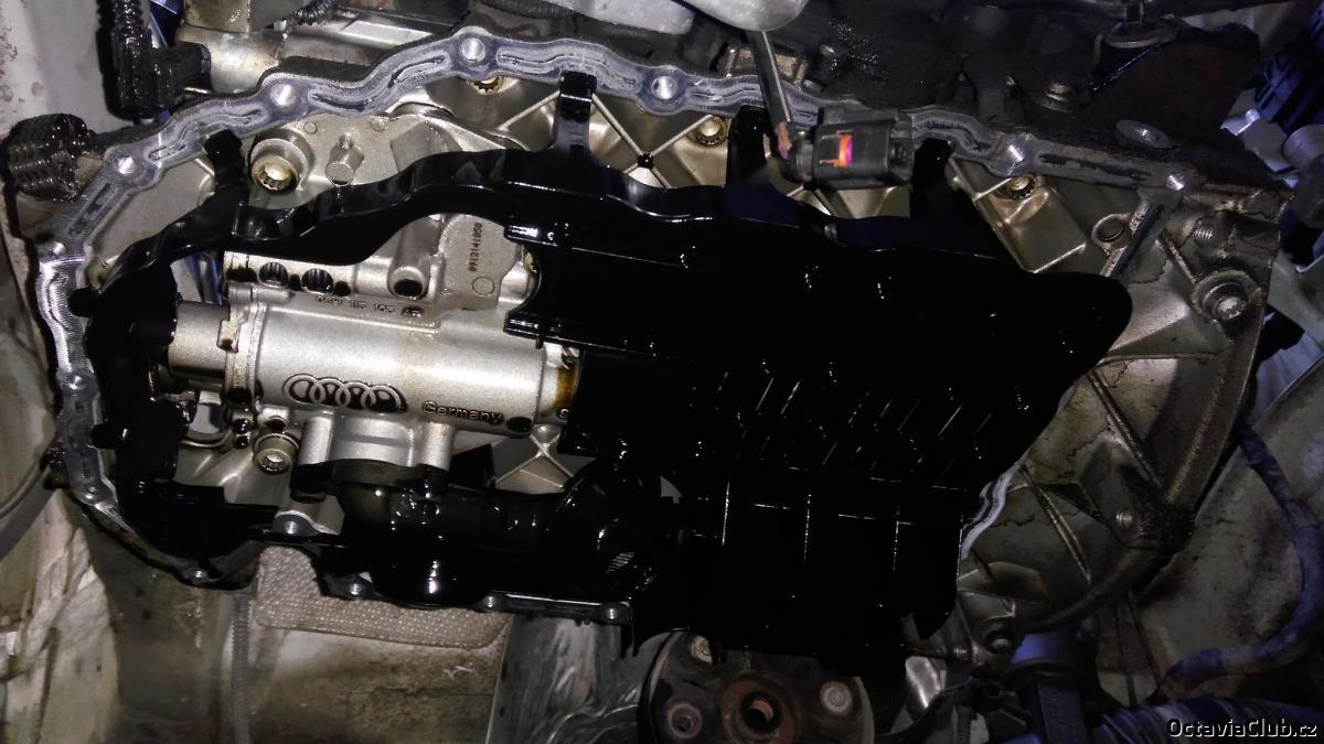

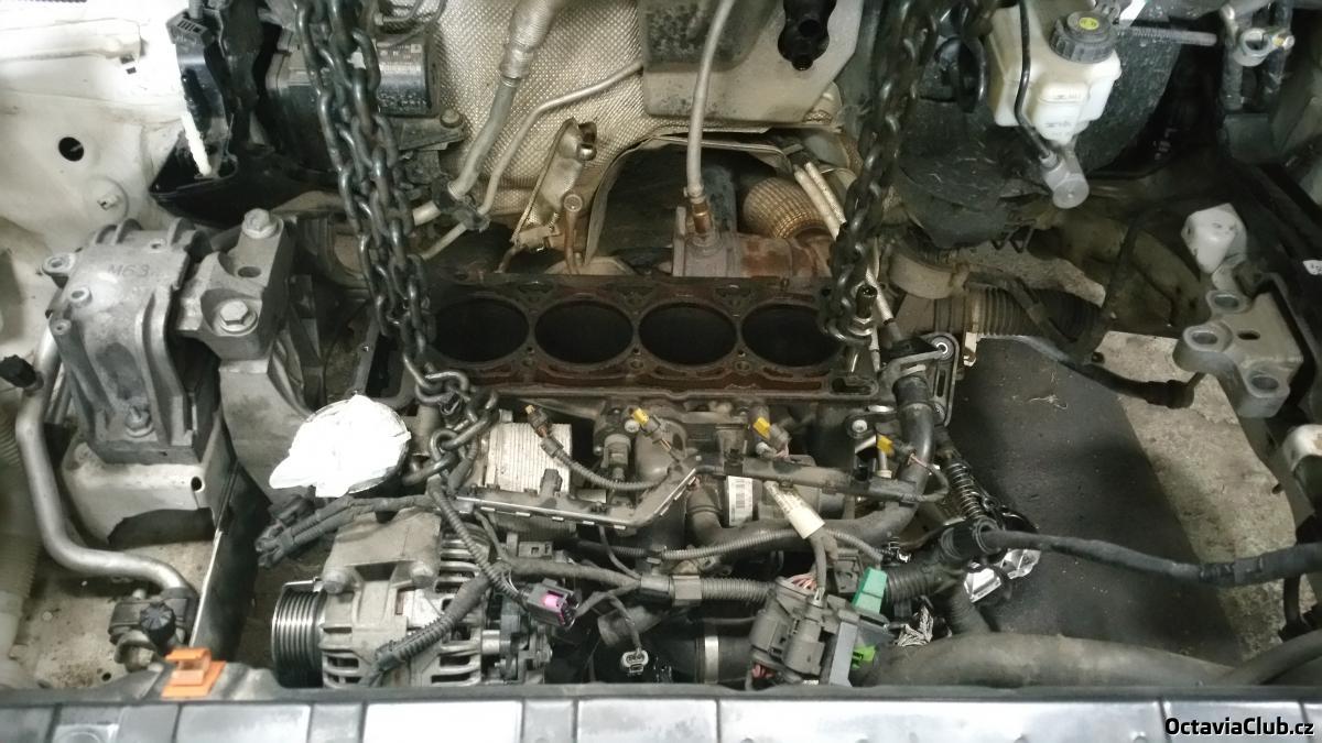

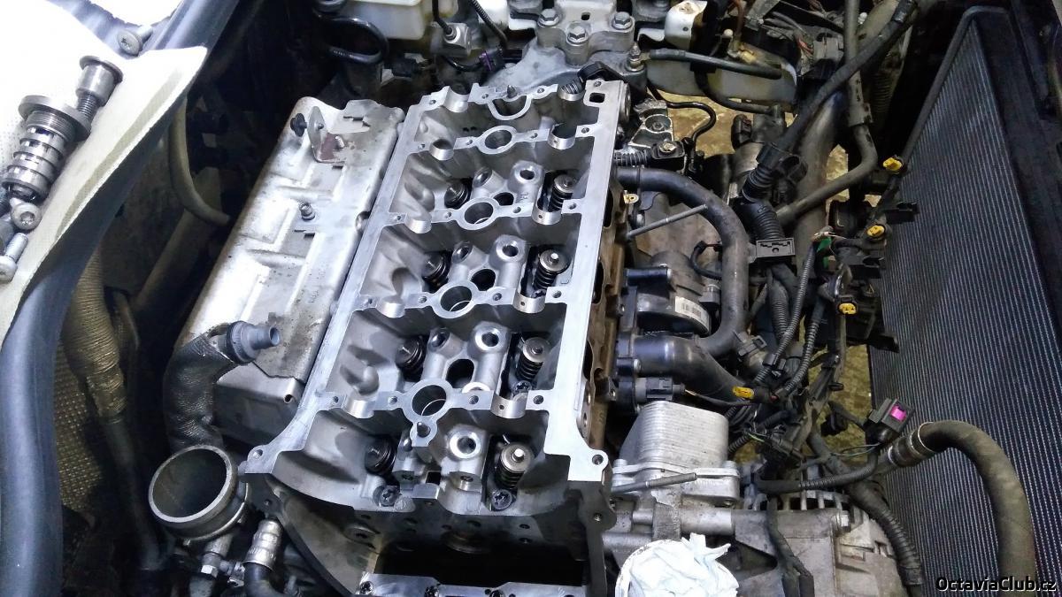

Dale dneska se pokracovalo s montazema,,, hlava, rozvody, pcv a zitra dopo napravnice, rizeni, mozna i sani a v po bude auti zase jezdit... :)

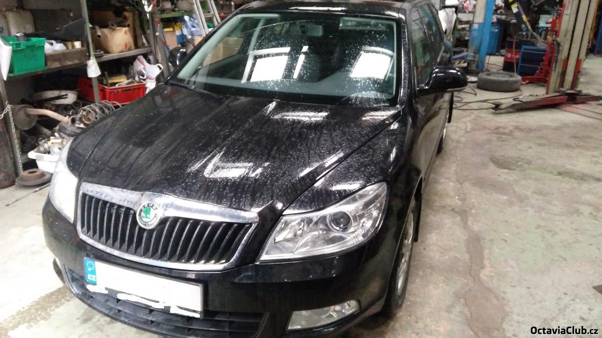

Dneska v sobotu se pokracovalo v praci... dala se napravnice, sani a dalsi veci kolem... Dalsi co se dneska udalo je prijeti dalsiho TSI na GO... Foto new auta TSI called "Hradecak" dam zitra nebo vecer...
2016-04-09 10.51.53.jpg2016-04-09 10.52.02.jpgdownload_20160409_125953.jpgdownload_20160409_125955.jpgdownload_20160409_125959.jpg
Dalsi TSI na GO s velkou spotrebou oleje...
