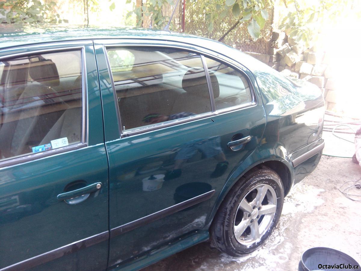

U metalických sprejů bude téměř vždy poznat, že se s nimi něco stříkalo. U obyč. barvy to při troše štěstí nejde poznat, ale u metalízy je to horší, proto se téměř vždy stříká celý díl... :)
EDIT: prohledal jsem v PC fotky jak vypadají venkovní kliky, když jsem je nalakoval... Sprej jsem použil taky od MOTIPu a rozdíl v odstínu není žádný, takže jak jsem napsal, u obyč. barev to při troše štěstí nejde poznat ;)

Proč by se to mělo u metalízy vždy poznat?? Je to pouze o namíchání barvy a umění lakýrníka. Pokud někdo nastříká jeden díl uprostřed plochy, tak to bude vidět vždy u jakékoliv barvy. Naopak, většinou vybledlá je nemetalíza. To že velká část "lakýrníků" jsou s prominutím prasata tu nebudu rozebírat (když už to je třeba pěkně nastříkané, tak zas někde něco zašpiní a pod.). Já jsem amatér samouk, ale sleduji trendy a kupuji si k tomu vybavení v rámci možností (je to koníček, dělám jen pro sebe a ca 5 členů rodiny) a málokdy je to vidět - cvičené oko třeba i vidí, necvičené ne. Honza
