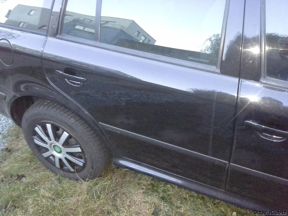

Taže v uplynulém víkendu jsem se snažil pokudmožno opravit lak, terý byl dost poškozený (viz kapota v prvním příspěvku).
Opravoval jsem lakovou tužkou z autorizáku, opravená místa přebrousil 2500 pod vodou a rozleštil.neskutečná drbačka, s výsledkem, který sice nepředčí přelakování celýho dílu a pod některýma úhlama jdou opravovaná místa stále vidět, ale aspoň už to na té černé tolik nesvítí a o to hlavně šlo.A taky pod klikama to bylo velmi poškrábaný od nehtů od původní majitelky.
pak přišla na řadu dekontaminace povrchu (tar remover nebyl po ruce tak mi dal více zabrat clay,tarem to vezmu na podzim), ruční leštění pomocí Dodo Lime prime plus a nakonec dvě vrstvy vosku Finish Kare 1000P a na čelní sklo Sonax BSD
Jsem zvědav, jak dlouho vosk vydrží a jak bude fungovat BSD, to ukáže čas. Pokud to finance dovolí, rád bych časem koupil excentrickou leštičku a přeleštil to strojně, přece jen ručně je to strašná práce s mizivým výsledkem.

Pekne si sa pohral s lakom a aj ostatnymi vecami:) brusit 2500 a potom to rucne odleštiť tak to si sa musel namakat :) z fotky nevidno ziadny povodny skrabanec :) ale minimalne orbitku si určite kúp :) ta farba po odlesteni bude famozna :)
Pri tej retusi si to prv zalial ciernou vytvrdlo zabrusil a este si daval číri lak? A znova zabrusil a rozlestil?
Díky za chválu ale z blízka některý větší opravovaný místa vidět sou, prostě ta černá je na to svině :-D
Jinak tenký škrábance sem dal jen barvu bez laku, protože on ten lak je docela hustej a na tenký věci sem ho musel lehce naředit v kalíšku, ale hlavně sem měl nekdy problém ty tenký škrábance pak najít :-D ale silnější škrábance sem pak dělal ještě lakem a brousil sem potom, kdybych to brousil ještě mezi tím tak to dělám týden :-D (i když vím že by to bylo asi lepší, ale už tak sem to dokupy dělal 4 dny :-D )

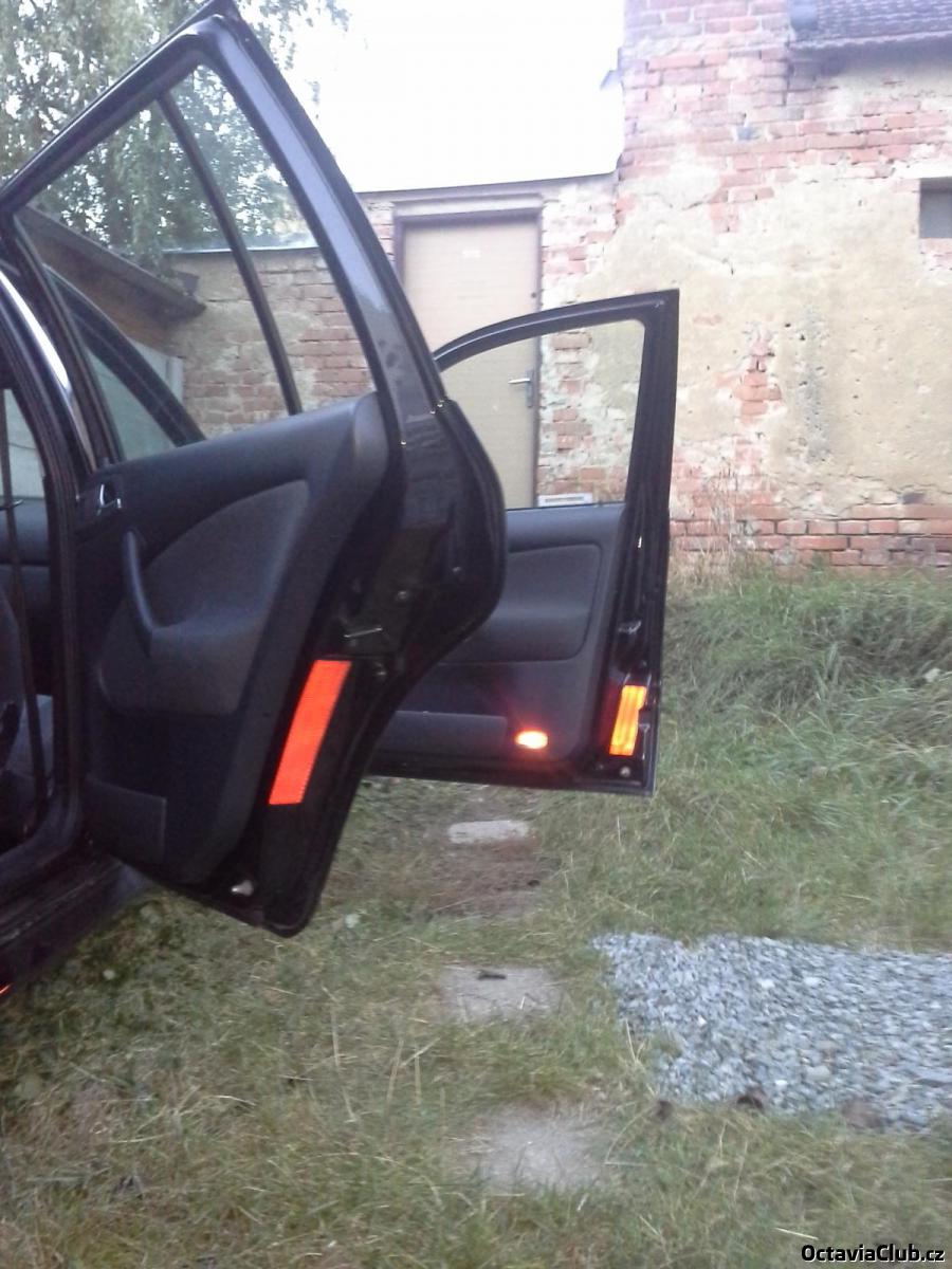

V létě sem si trochu upravil dveře při nočním parkování reflexníma samolepícíma páskama a již zmíněnýma ochrannýma lištama na dveře.

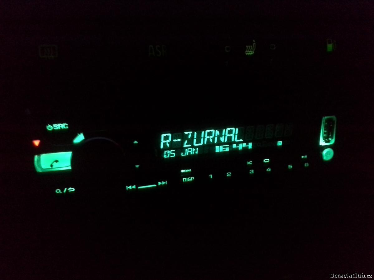

Zítra dostane nový rádio tak sem zvědavej jak bude hrát a jakej bude příjem :-)

Tu gumovou chráničku bych na hrany dveří nedával, ať se po zimě nedivíš že Ti to pod tím hnije.
Jinak fajn údržba a pěkné plány s rádiem a ledkama.
Myslíš jako že by se v té liště držela voda a začalo to hnít?A myslíš, že by to za jednu zimu prohnilo barvou až na kov?
Jinak fotky novýho rádia a tažnýho :-)
